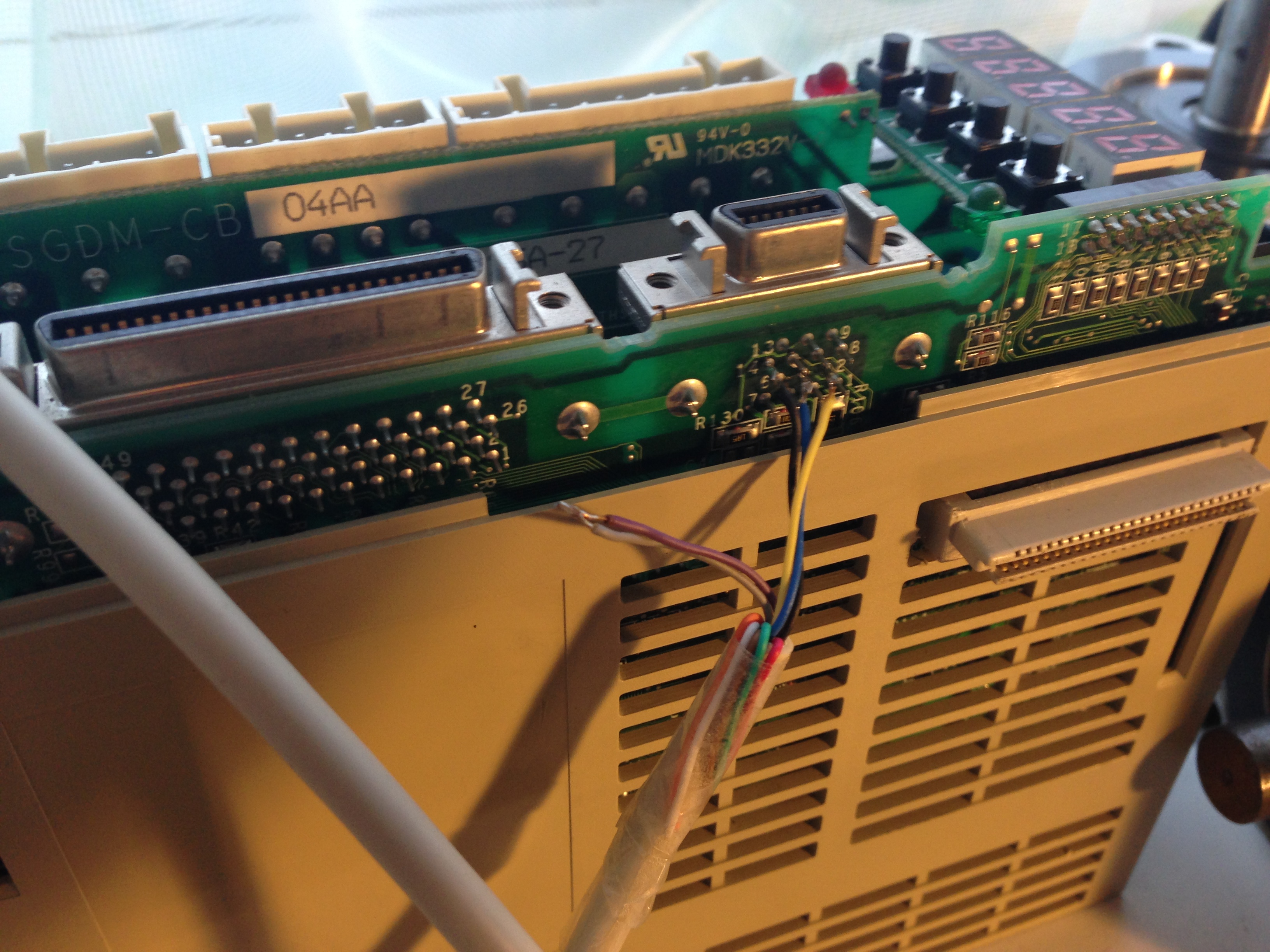

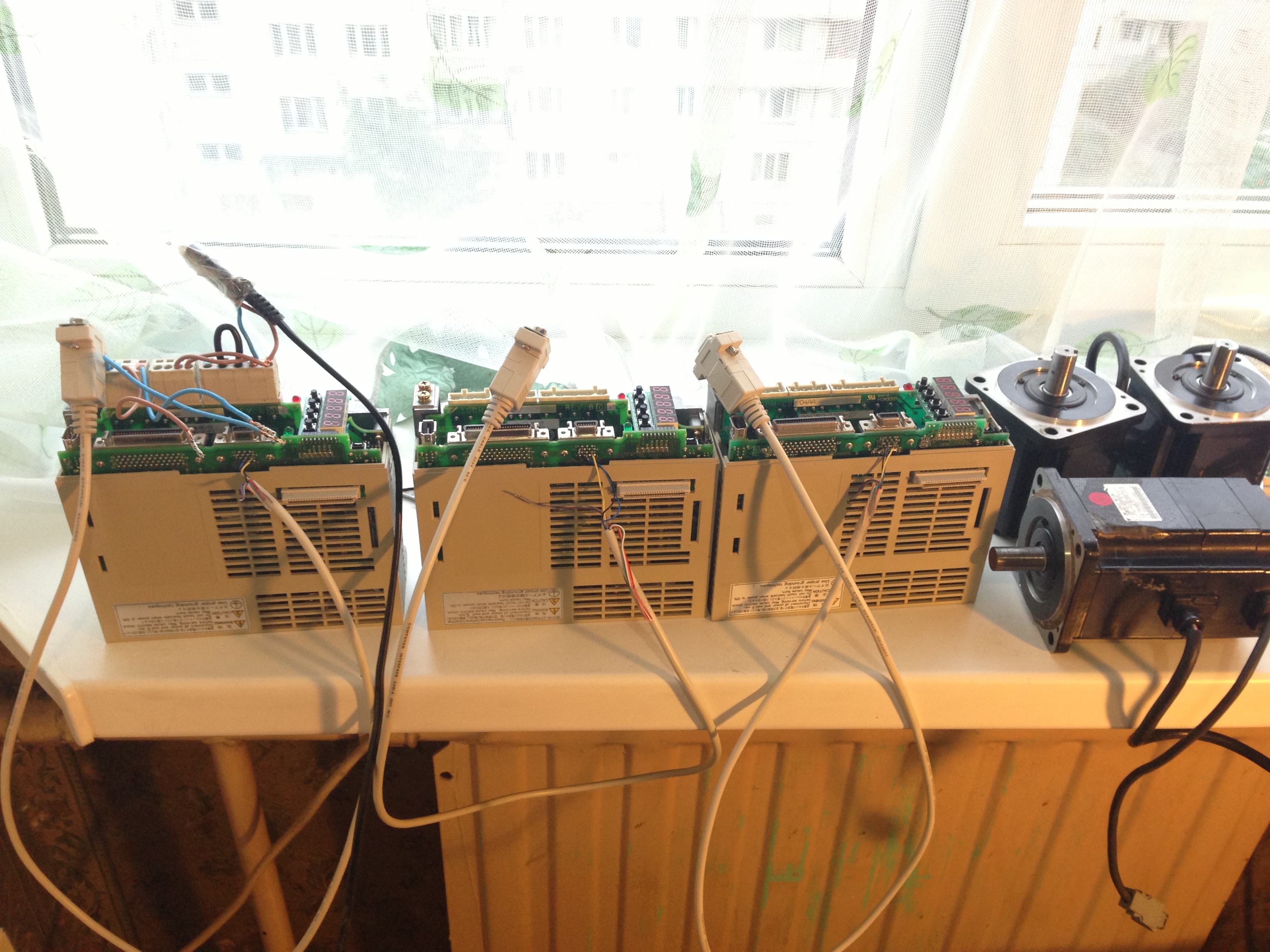

Всем доброго вечера! Есть кто из города Санкт Петербурга? Сегодня пришли 3 набора сервопаков SGDH-04AE, и я только сейчас понял, что для подключения к компьютеру там не COM штекер. Запустить с панели не получилось. Хочу оперативно их проверить на качество.... И требуется шнурок с SCSI-14 разъемом. Готов подъехать в любую точку города.

MuxaN_N писал(а): и я только сейчас понял, что для подключения к компьютеру там не COM штекер. Запустить с панели не получилось. Хочу оперативно их проверить на качество.... И требуется шнурок с SCSI-14 разъемом
речь идет о подключении серв к компу для настройки через ПО SigmaWin+
как писал в ЛС есть вариант дешевше и проще, можно найти выводы на плате сервы и припаяться туды. Постоянно же прогаммировать их не будешь. Малость неудобно будет но на время пойдет. На другом конце шнурка будет DB9

aftaev писал(а):можно найти выводы на плате сервы и припаяться туды. Постоянно же прогаммировать их не будешь. Малость неудобно будет но на время пойдет. На другом конце шнурка будет DB9
Сначала лицевая крышка отщелкивается? или сразу задняя? Попробую открыть, но опасаюсь сломать....

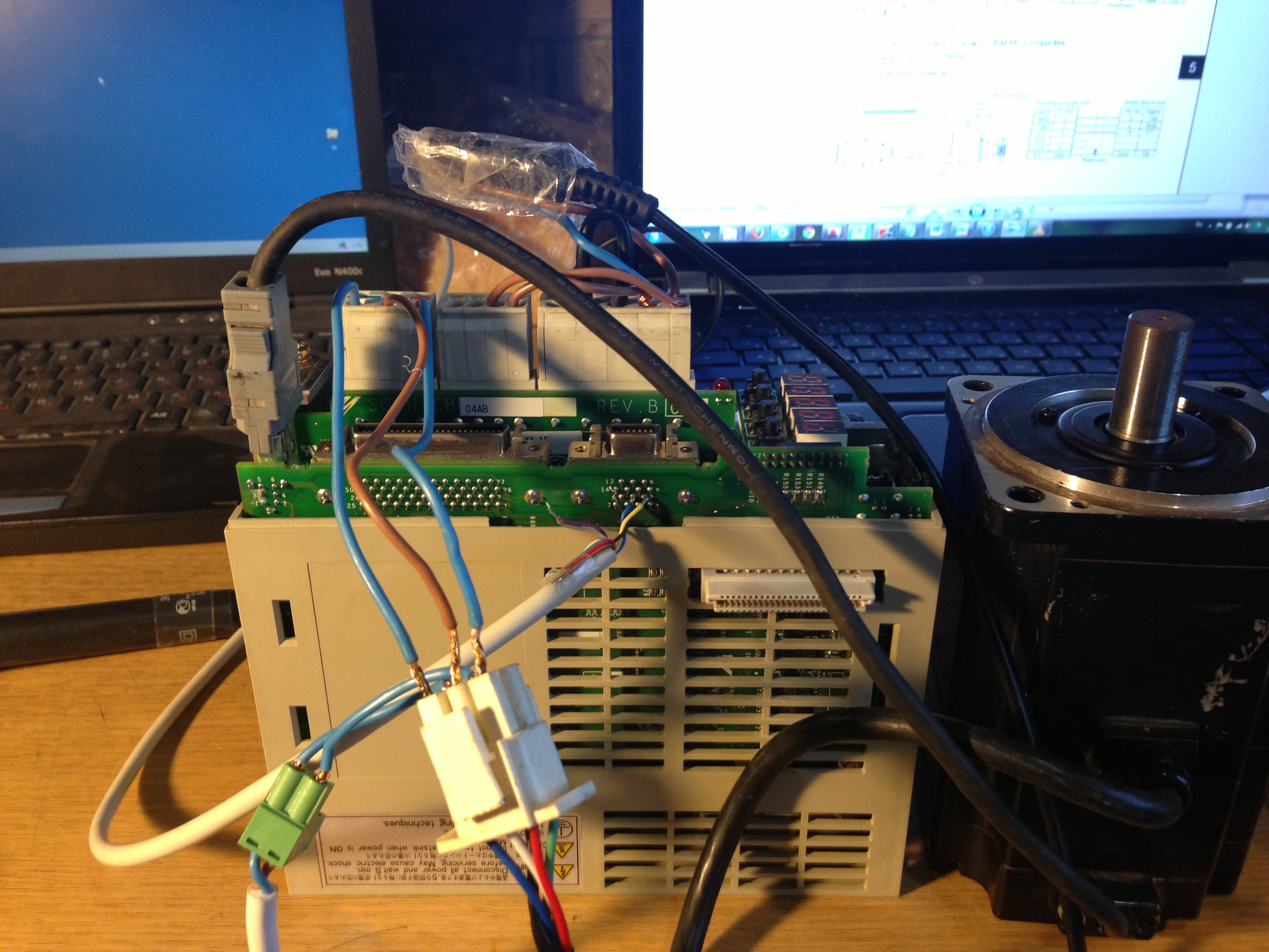

aftaev писал(а):
MuxaN_N писал(а):3 знак: мигает то n, то P
это мигает сигнал концевиков Pot / Not их нужно отключить в настройках
Спасибо за подсказки, припаялся сразу к плате, подключил и обнаружил, что они крутятся! Это очень меня обрадовало. COM- удлинители обошлись по 70р штука. Теперь буду сидеть разбираться в настройках SigmaWin.

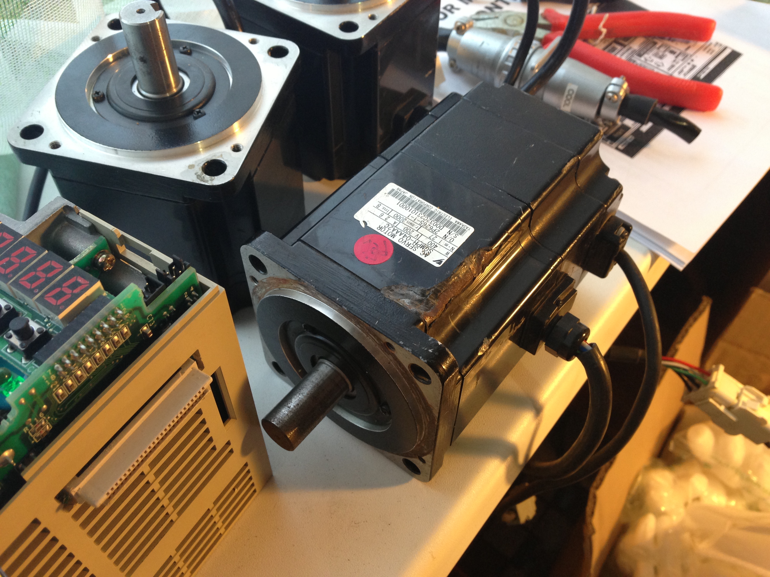

А как может повлиять эта выбоина на работу мотора в дальнейшем?
