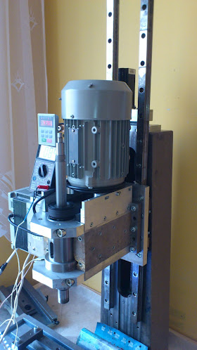

Алексс писал(а):шпиндель, цвет и табличка :freak:
Разберемся по пунктам.
Шпиндель давно уже не тот, что из Китая, у китайца не было асинхронника на 1,5 кВт.
Краску с колонны ты заменил гранитной рубашкой.
Вот табличка - это да. Это серьезно. :)
Все, молчу, молчу :silent:

Re: Мой китаес Bernardo KF25 Top
Сообщение Алексс »
я тоже считаю, что табличка это очень и очень серьезно.
нельзя нарушать традиций и забывать свои корни :)

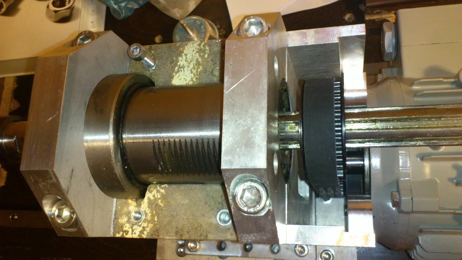

под шпинделем подразумеваю то, что непосредственно крутится :)
мотор да, чуть чуть не родной.

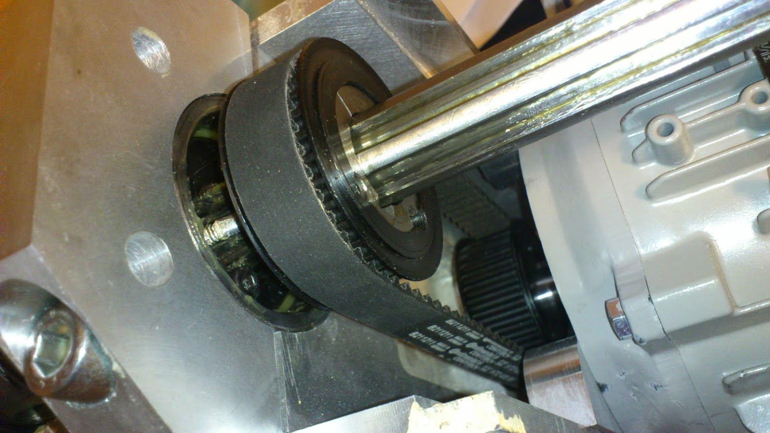

во - новая голова
в сборе
DSC_0682.jpg (3979 просмотров) <a class='original' href='./download/file.php?id=8332&mode=view' target=_blank>Загрузить оригинал (194.27 КБ)</a>
шкивы на таперах просто чудо! два винтика закрутил и держит мертвой хваткой.
DSC_0683.jpg (3979 просмотров) <a class='original' href='./download/file.php?id=8333&mode=view' target=_blank>Загрузить оригинал (201.1 КБ)</a>
а вот это вот шпиндель
DSC_0684.jpg (3979 просмотров) <a class='original' href='./download/file.php?id=8334&mode=view' target=_blank>Загрузить оригинал (218.73 КБ)</a>

Алексс, асинхронник на сколько квт? Ты на самой низкой какой скорости (об/мин) работал на станке?

я понял, ты толко картинки рассматриваешь, текст никогда не читаешь ога ?
масые низкие 100 но на них мотор работает не равномерно.

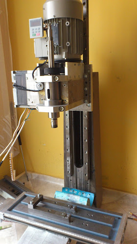

А как ты выставлял колонну в горизонталь на станке?
Сообщение Алексс »
подложками, вон там видно одну.
+-.2мм - не играет роли. всеравно сровняется все.

Главное, чтобы плоскость осталась перпендикулярной оси X. Или колонна потом как-то хитро выставляется?
Кстати, сколько она у тебя весит?
Сообщение Алексс »
да как выставляется... как поставлю так и стоит :)
продольный наклон - там все просто. винты ослабил, наклонил куда надо и все.
поперечный наклон сложнее - он должен быть по идее за счет плоскостей на станине и на колонне.
если не ровно, то подкладывать жесть или что там под рукой.
колонна весит (весила) 40кг. сейчас на пару кило должна похудеть.

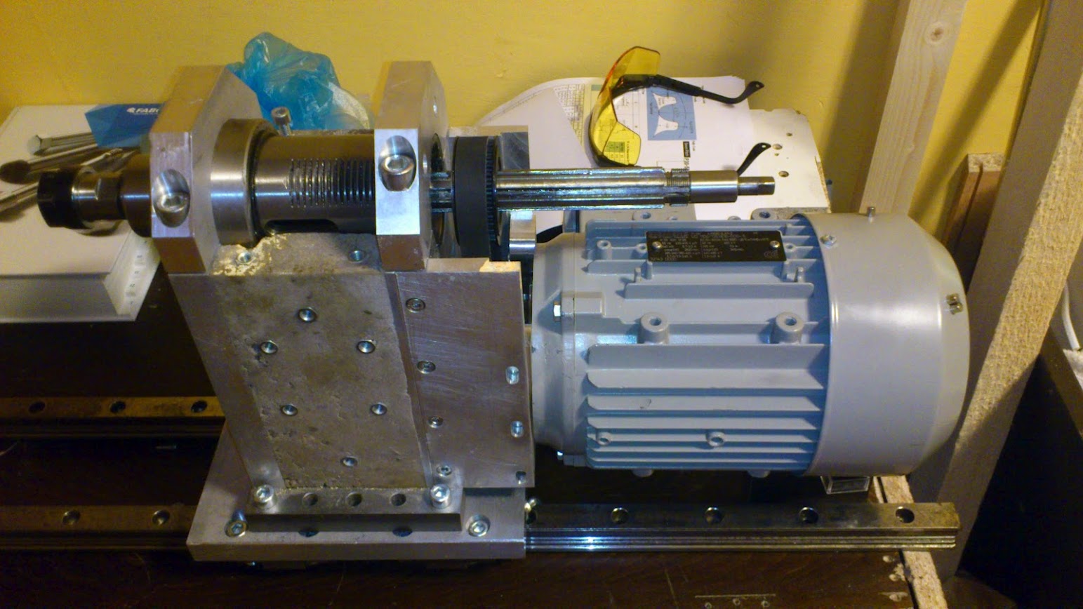

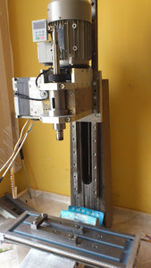

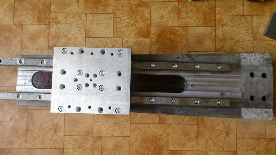

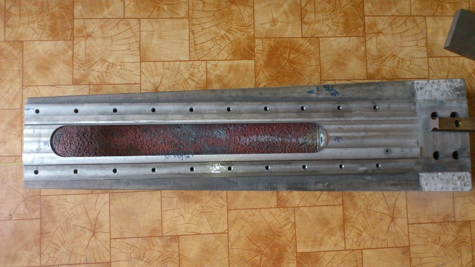

еще чуть чуть подпилил станок
DSC_0695.jpg (3923 просмотра) <a class='original' href='./download/file.php?id=8367&mode=view' target=_blank>Загрузить оригинал (114.9 КБ)</a>
прикрутил рельсы
DSC_0696.jpg (3923 просмотра) <a class='original' href='./download/file.php?id=8368&mode=view' target=_blank>Загрузить оригинал (99.9 КБ)</a>
новую голову и все собрал
DSC_0697.jpg (3923 просмотра) <a class='original' href='./download/file.php?id=8369&mode=view' target=_blank>Загрузить оригинал (44.22 КБ)</a>
DSC_0698.jpg (3923 просмотра) <a class='original' href='./download/file.php?id=8370&mode=view' target=_blank>Загрузить оригинал (47.73 КБ)</a>

Сообщение PKM »
рельсы 15мм?
