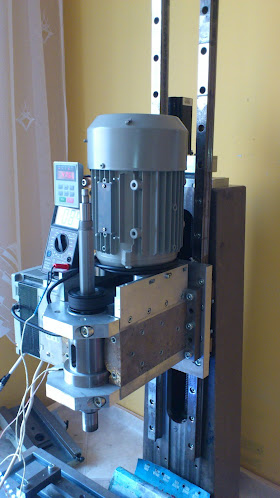

во - новая голова
в сборе
DSC_0682.jpg (3795 просмотров) <a class='original' href='./download/file.php?id=8332&mode=view' target=_blank>Загрузить оригинал (194.27 КБ)</a>
шкивы на таперах просто чудо! два винтика закрутил и держит мертвой хваткой.
DSC_0683.jpg (3795 просмотров) <a class='original' href='./download/file.php?id=8333&mode=view' target=_blank>Загрузить оригинал (201.1 КБ)</a>
а вот это вот шпиндель
DSC_0684.jpg (3795 просмотров) <a class='original' href='./download/file.php?id=8334&mode=view' target=_blank>Загрузить оригинал (218.73 КБ)</a>

Алексс, асинхронник на сколько квт? Ты на самой низкой какой скорости (об/мин) работал на станке?

я понял, ты толко картинки рассматриваешь, текст никогда не читаешь ога ?
масые низкие 100 но на них мотор работает не равномерно.

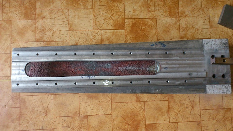

еще чуть чуть подпилил станок
DSC_0695.jpg (3739 просмотров) <a class='original' href='./download/file.php?id=8367&mode=view' target=_blank>Загрузить оригинал (114.9 КБ)</a>
прикрутил рельсы
DSC_0696.jpg (3739 просмотров) <a class='original' href='./download/file.php?id=8368&mode=view' target=_blank>Загрузить оригинал (99.9 КБ)</a>
новую голову и все собрал
DSC_0697.jpg (3739 просмотров) <a class='original' href='./download/file.php?id=8369&mode=view' target=_blank>Загрузить оригинал (44.22 КБ)</a>
DSC_0698.jpg (3739 просмотров) <a class='original' href='./download/file.php?id=8370&mode=view' target=_blank>Загрузить оригинал (47.73 КБ)</a>

станок с рогами :)

рельсы 15мм?
