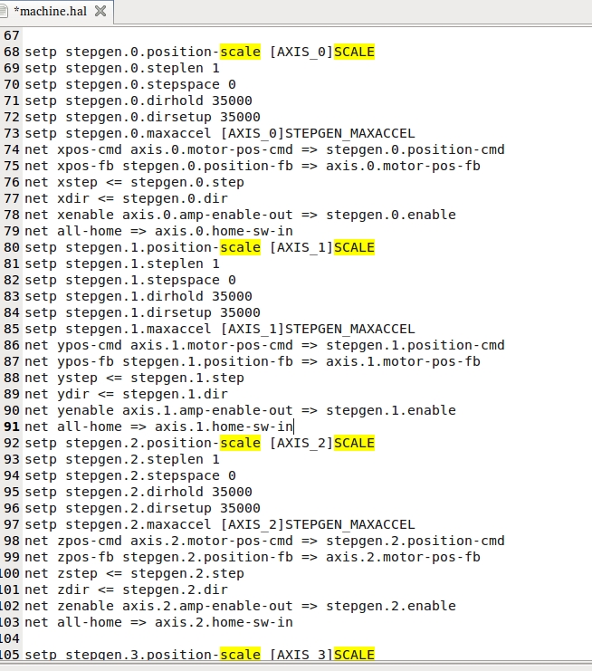

все работает, но , только в мди. (надо было отхоумироваться сначала , без этого не работает) :hehehe: Я так понимаю , что ручного включения не будет ?
Re: Агрегатный станок
Добавлено: 31 июл 2012, 16:09
Можно и так и так сделать, надо только определить логику работы, для всех возможных случаев решить, что делать, если ручная конпка говорит вкл, а программа выкл, и наоборот.
Добавлено: 31 июл 2012, 18:18
вот твои коды для реле и их соответствие наших М-кодов
посмотри,правильно?
m22 вкл  реле0  M64 P00   метчик поднялся проверка аварии для стола A
m32 выкл реле0  M65 P00   проверка аварии для стола A закончилась
m23 вкл  реле1  M64 P01   отключение реле №1 - стол зажимаеться
m33 выкл реле1  M65 P01   Реле  №1-включение разжим тормоза стола
m24 вкл  реле2   M64 P02  включение подачи реле №2(2 резьборезных бабок)
m34 выкл реле2   M65 P02  вЫключение подачи реле №2(2 резьборезных бабок)
m25 вкл  реле3   M64 P03  включение подачи реле №3(зенковочной бабки)
m35 выкл реле3   M65 P03  вЫКлючение подачи реле №3(2 зенковочная бабка)
m27 вкл  реле4   M64 P04  включение главного основного привода ( 2 сверление,зенкерование)
m37 выкл реле4   M65 P04  ВЫКЛЮЧЕНИЕ ПРИВОДОВ
m28 вкл  реле5   M64 P05  проверка аварии для осей X,Y,Z, бабки резбонарезания и зенкерования
m38 выкл реле5   M65 P05  ВЫКЛЮЧЕНИЕ РЕЛЕ для осей X,Y,Z
теперь вопрос-это код для мач или чего то там(неважно)-
я так понимаю для емс готового ж-кода еще нет?

посмотрел код внимательней-кажись если вставить наши М-коды,то в емс должно работать
конечно такие повторы необходимо оптимизировать-но для пробы пойдет
твой кусок кода с заменой М-кодов:

Nick писал(а):В ini в разделах [AXIS_]SCALE = должно быть равно количество шагов шаговика на 1 мм перемещения оси
не получается отградуировать оси. линукс не реагирует на изменение параметра SCALE . методика следующая , зашел в линукс, отреферировался, задал перемещение y 10мм, замерил фактическое, вывел пропорцию, вышел и линекса, изменил SCALE , зашел, все повторил, нет изменений :wik: Что делаю не так ? и еще в ini оси идут под номерами- какой номер какой оси (yzx) соответствует?
изменять пробовал первые 0,1,2 . градуировал ось Y.

Добавлено: 12 янв 2013, 11:28
можешь прописывать scale прямо в хал
Выделение(005).jpg (1499 просмотров) <a class='original' href='./download/file.php?id=10821&mode=view' target=_blank>Загрузить оригинал (386.7 КБ)</a>
тоесть в нужной оси вместо допустим [AXIS_1]SCALE пишешь нужное значение
