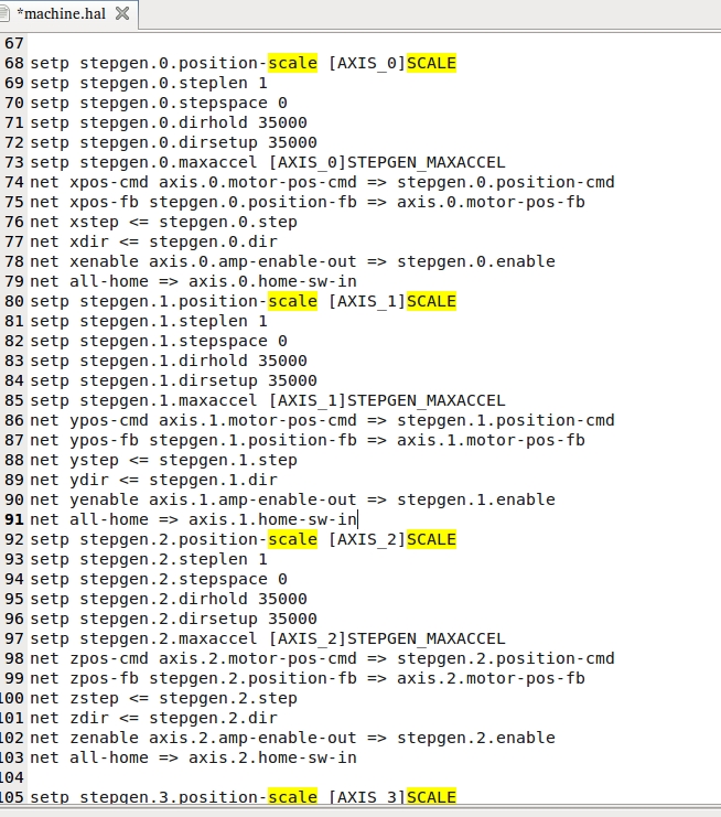

все работает, но , только в мди. (надо было отхоумироваться сначала , без этого не работает) :hehehe: Я так понимаю , что ручного включения не будет ?

вот твои коды для реле и их соответствие наших М-кодов
посмотри,правильно?

теперь вопрос-это код для мач или чего то там(неважно)-
я так понимаю для емс готового ж-кода еще нет?

посмотрел код внимательней-кажись если вставить наши М-коды,то в емс должно работать
конечно такие повторы необходимо оптимизировать-но для пробы пойдет
твой кусок кода с заменой М-кодов:

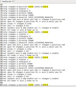

каким параметром корректируется фактические и заданное перемещение осей xyz(я так понимаю это файл ини)?
Re: Агрегатный станок
ЗАВ писал(а):забегая вперед - как система себя поведет при работе в рабочей программе , исполнение программы продолжиться только после позиционирования оси с точностью ноль, ноль?(тут проблемка, ось проскакивает и долго возвращается - идет потеря машинного времяни).
Попробуй или уменьшить слегка параметр P или увеличить чуть-чуть I.
ЗАВ писал(а):и как отреагирует емс - когда спозиционирует ось а по нолям и произойдет пневмозажим стола, как правило он сбивает позиционирование на 0,001-0,003
Если в PID не настроен deadband - т.е. мертвая зона - то будет стараться выровнять. Можно сделать отключение stepgen на время блокировки оси или увеличить мертвую зону.
ЗАВ писал(а):каким параметром корректируется фактические и заданное перемещение осей xyz(я так понимаю это файл ини)?
В каком смысле?
ЗАВ
Сообщения: 665
Зарегистрирован: 22 июн 2012, 07:43
Откуда: Орск Оренбургская область
Сообщение ЗАВ »
Nick писал(а):каким параметром корректируется фактические и заданное перемещение осей xyz(я так понимаю это файл ини)?
как мне скорректировать перемещение- задаю перехать на 50мм , а ось двигается меньше?
В ini в разделах [AXIS_]
SCALE = должно быть равно количество шагов шаговика на 1 мм перемещения оси

Nick писал(а):В ini в разделах [AXIS_]SCALE = должно быть равно количество шагов шаговика на 1 мм перемещения оси
не получается отградуировать оси. линукс не реагирует на изменение параметра SCALE . методика следующая , зашел в линукс, отреферировался, задал перемещение y 10мм, замерил фактическое, вывел пропорцию, вышел и линекса, изменил SCALE , зашел, все повторил, нет изменений :wik: Что делаю не так ? и еще в ini оси идут под номерами- какой номер какой оси (yzx) соответствует?
изменять пробовал первые 0,1,2 . градуировал ось Y.
Сообщения: 8167
Репутация: 1589
Сообщение nkp »
можешь прописывать scale прямо в хал
Выделение(005).jpg (1670 просмотров) <a class='original' href='./download/file.php?id=10821&mode=view' target=_blank>Загрузить оригинал (386.7 КБ)</a>
тоесть в нужной оси вместо допустим [AXIS_1]SCALE пишешь нужное значение
