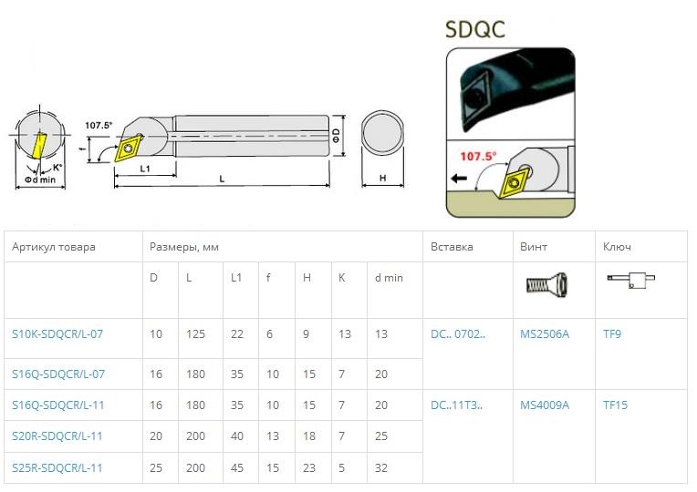

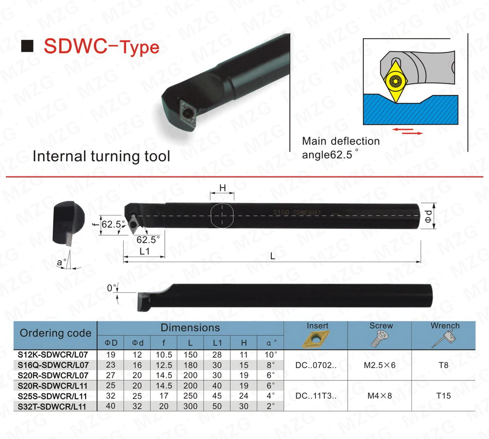

Re: Сковородочка
frezeryga писал(а):купить резец
А подойдет ли такой?
l273874-3.jpg (2027 просмотров) <a class='original' href='./download/file.php?id=173819&mode=view' target=_blank>Загрузить оригинал (68.42 КБ)</a>
Для сравнения - вот такой как у тебя
HTB1dMFChnJ_SKJjSZPiq6z3LpXai.png (2025 просмотров) <a class='original' href='./download/file.php?id=173820&mode=view' target=_blank>Загрузить оригинал (594.45 КБ)</a>
Re: Сковородочка
:hehehe: sima8520, не сношай мозг купи резец по моей ссылке которую я оставил специально чтобы народ не накупил резцов которые как выяснится в последний момент нужно вращать в обратную сторону

тупо покупать тож не интересно, надо понять почему именно это, а не то
Re: Сковородочка
именно это потомучто я перерыл все что тока мог и подобрал наиболее подходящий вариант под наиболее подходящие пластины с исполнением позволяющим получить нужное направление вращения.
к примеру резцы квадратные неподходят потомучто у них пластина сверху и приваривать такой резец нужно не по центру что сделает невозможной балансировку потому выбор только из расточных резцов где пластина стоит примерно по центру державки. ну а далее уже немного вариантов остается на выбор.

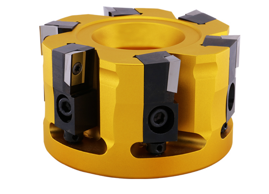

Re: Сковородочка
C выставлением каждой пластинки по высоте
01.png (1980 просмотров) <a class='original' href='./download/file.php?id=173837&mode=view' target=_blank>Загрузить оригинал (640.53 КБ)</a>
dpss-2
Сообщения: 538
Репутация: 305
Настоящее имя: Alex
Re: Сковородочка
Сообщение dpss-2 »
aftaev писал(а):C выставлением каждой пластинки по высоте
Есть у нас фрезы похожей конструкции. Сколько ни пробовали поставить высоту механически упирая пластины в параллельку, ровно вышло только на оптическом пресеттере для инструмента.
