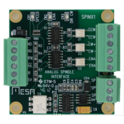

Вот какой у меня вопрос, на плате 7i77 нет PWN контролёра инвертора шпинделя.
Я правильно понимаю. что для управления шпинделем надо прикупить плату SPINx1 PWM
spix1colo-500x500.png (3912 просмотров) <a class='original' href='./download/file.php?id=57923&mode=view' target=_blank>Загрузить оригинал (175.68 КБ)</a>
Re: Mesa 5i25+7i77-с чего начать?
Смотря, как у тебя устроен вход инвертора.
Вообще это не "pwm контроллер", это дословно "цифровой потенциометр"
В зависимости от входа инвертора, им может быть можно управлять одним из аналоговых выходов на 7i77.

Да ну, прекрасно можно управлять шпинделем с одного из аналоговых выходов 7i77

PKM писал(а):Да ну, прекрасно можно управлять шпинделем с одного из аналоговых выходов 7i77
А если инвертор будет с плохой изоляцией, то не сожжёт ли он плату?
Здесь всё же нормально выполненная опторазвязка.
Да и в мануальнике пишут что так делать не стоит.
С другой стороны вы вот написали что у вас всё хорошо, то есть при качественном или незапылённом инверторе,
можно работать и так?
torvn77 писал(а):Да и в мануальнике пишут что так делать не стоит.
Можно по подробнее?
torvn77
Сообщения: 2174
Репутация: 215
Сообщение torvn77 »
Там пишут что надо опасаться обратного напряжения,
Как я понимаю это может случится при неправильном конфигурировании хала.
Note that the enable outputs are polarized and can be
damaged with reverse polarity.
Ну и в описаний пишут что шпиндель управляется по rs422
The FPGA card supports the step/dir, encoder, and smart serial
interface used by the field I/O and spindle interface and expansion RS-422 port.
torvn77 писал(а):Note that the enable outputs are polarized and can be
Тут пишут про обратное подключение пинов enable, т.е. если его подключишь - к + то можешь его сломать. (этот пин - физический есть у каждого аналога)
