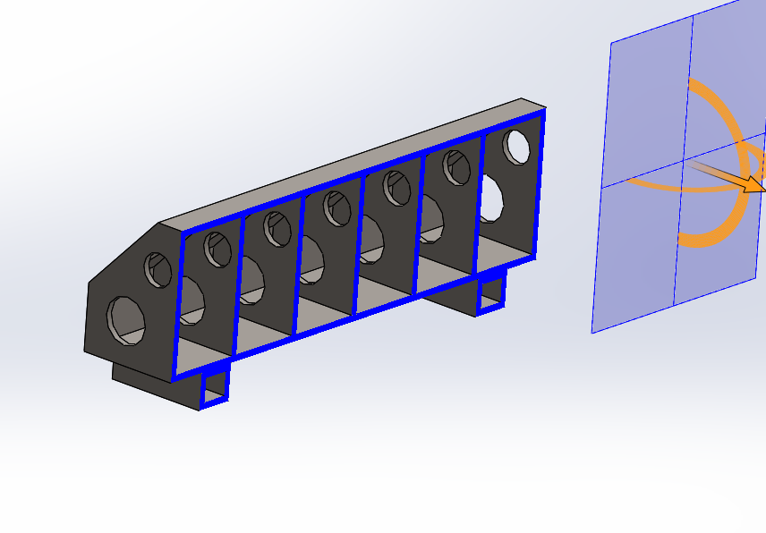

гнуть жестко зафиксированный цельный кубик это и есть бездумное балавство. ну хоть ктонибудь самые усные возьмите погните моего бомжа чтобы похоже на реальность было. никто не погнет никто не умеет тут это делать нормально.

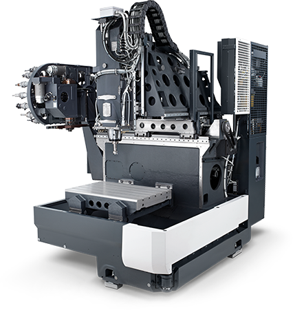

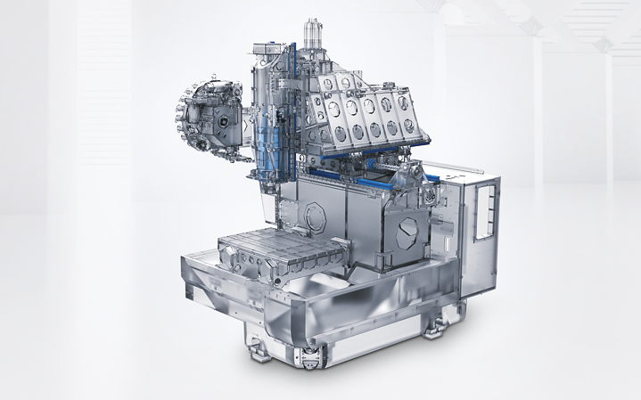

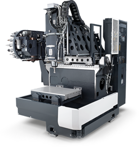

Саш, я думал над таким вариантом. "Учился" у мастеров)) Честно сказать я побоялся балки поперечки. В целом реально сделать, но что то меня остановило тогда. А так схема шикарная. Возможность регулировки особенно порадовало. Подкрутил стол туда сюда и все блин перпендикулярно и параллельно. С точки зрения юстировки лучшее что я вообще видел. Опять же сбор стружки и сожа зе мать его бест. Стол можно делать хоть километровый.

frezeryga писал(а):гнуть жестко зафиксированный цельный кубик это и есть бездумное балавство. ну хоть ктонибудь самые усные возьмите погните моего бомжа чтобы похоже на реальность было. никто не погнет никто не умеет тут это делать нормально.
какой кубик то? О чем речь вообще? Балка не цельнолитая если речь об этом.

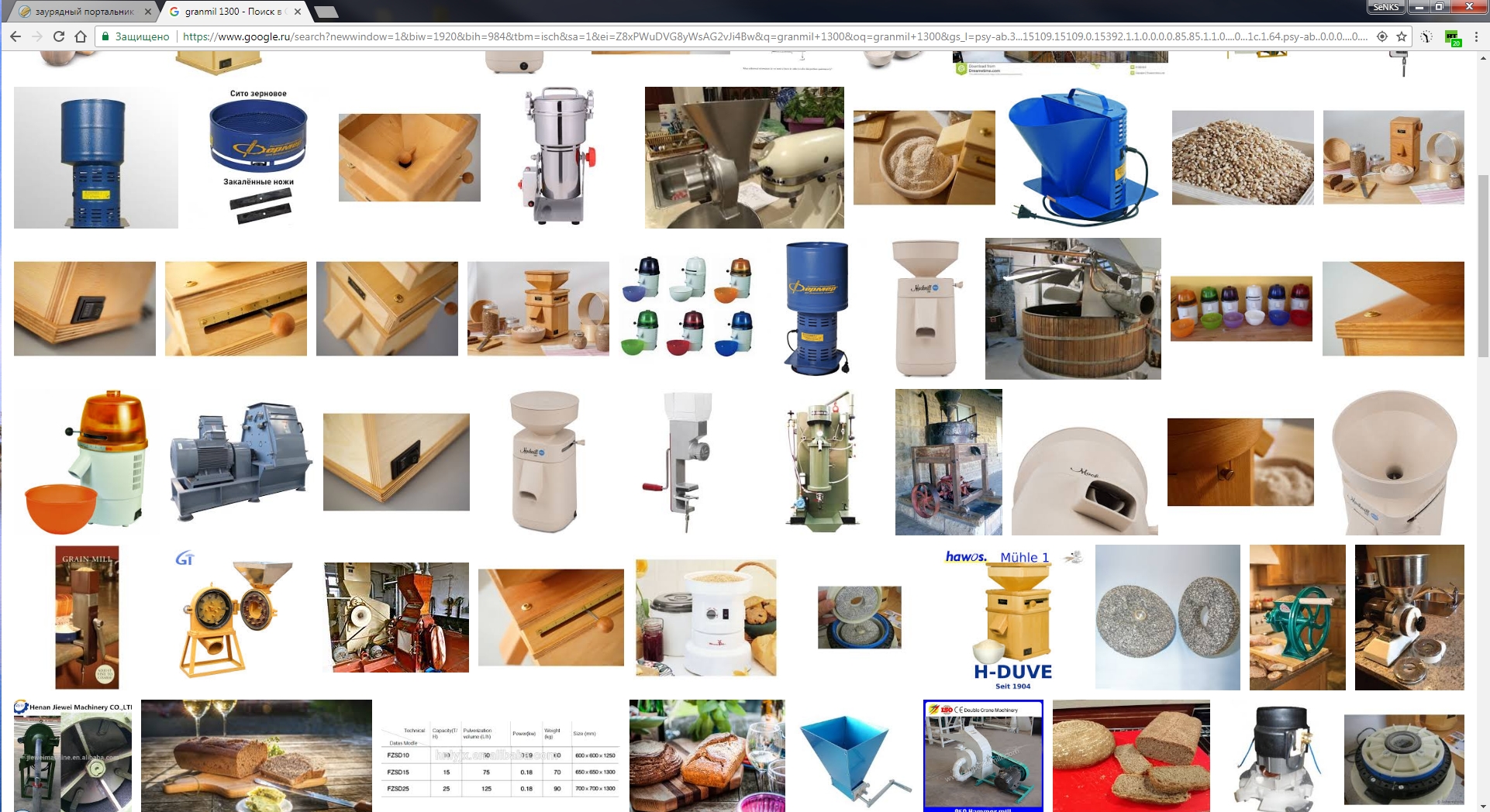

aftaev писал(а):У меня просто кучка разных бумажных каталогов, я по названию нашел фотки станин в инете
Показать, что я нашёл поиском по названию "granmil 1300" ? :hehehe: :

вот только хотел предложить такую схему http://www.zzsmartech.com/Proshow.aspx?id=1191&kindid=1, и мелкий такой делал парень на чипе, нестандартная кинематика в названии.

цельная всмысле без соединений монолит.
После твоего безмена, не то что солидовский симулятор, сам великий ansys в руках профи меркнет :hehehe:

Хорош еще тем что можно хоть ванную из СОЖ сделать и там обрабатывать под СОЖью. А раз так, то из фрезерного он легко превращается в эрозионный ;)

NKS писал(а):Показать, что я нашёл поиском по названию "granmil 1300" ? :
Попробуй: Колонный вертикально-фрезерный станок :) И там он будет в картинках голубенький.

frezeryga писал(а):Симуляция нужна только если ей занимается человек который знает как правильно это делать. А так бездумно гнуть кубики и делать из этого какието выводы путь в никуда.
Т.е. у начинающего станкостроителя выхода нет - только идти твоим путём: строить кучу разных станков, безменом находить их слабые места и снова строить станки? :)
А "гнуть кубики" и не тратя денег на металл пытаться опытным путём понять какие элементы и как влияют на прочность/жёсткость - это тупиковый путь? :)
Re: заурядный портальник
начинающим анализировать опыт не начинающих и присматриватся как это сделано на существующих станках. анализировать правдоподобно получится только чтото простое типа какойто одной цельной деталиили простой сборки.
frezeryga писал(а):анализировать правдоподобно получится только чтото простое типа какойто одной цельной деталиили простой сборки.
По мне так лучше добывать знания рассматривая поведение какой-то простой детали (при необходимости постепенно усложняя её), чем никак или слушая кучу противоречивых советов от "неначинающих" и не имея возможности проверить их хотя-бы приблизительно.
P.S. Теперь я не удивлюсь, если окажется, что ты изучал общий курс ядерной физики бегая с безменом вокруг настоящего реактора... ;)

Всё это здорово. В целом смотрел видео презенташки у мори. С фантазией у них все хорошо. У меня ограничение по термичке. 600х600х2000. Крупнее не пролезет. Шлифовка так то и фиг с ним. После фрезера руками подшабрю Если не 2кв. метра :hehehe: Эрозионный и фрезер не планировал совмещать. Не думаю что это вообще хорошая идея (или хорошая?) А вспомнил. Там когда кубиками рисовал даже на 400мм поперечки выходил вылет уж очень пугающий, что то порядка 500. Полметра висящей в воздухе конструкции это довольно дохрена для гаражного строительства. Только если выводить вперед усы толстые поддерживающие ось Y хотя бы еще полпути по максимальному вылету, иначе жесткости не видать. Ну и опять же масса подвижных частей выходит сильно большая. Плюс нужно отдельно стол делать. Эт все удорожание. Так то мне никто не запрешает сделать то же самое на своем станке. Поставил ванну и пускай сож льется. Сбор по краям.
