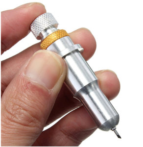

selenur, А флюгерный нож какой? Чо резать, толщина? Мне тоже надо будет. Есть плоттерные, а надо фетр 2-ух мм резать.
Q-starь писал(а):А флюгерный нож какой? Чо резать, толщина? Мне тоже надо будет.
Вот такой за 254 рублей, с пятью ножами:
2017-10-26_213150.jpg (5837 просмотров) <a class='original' href='./download/file.php?id=123700&mode=view' target=_blank>Загрузить оригинал (179.93 КБ)</a>
Резать буду всё что под руку попадется, т.к. уже появляются просьбы в мою программу добавить поддержку ножа, а почему-бы не добавить :-)

selenur, Ну это обычный плоттерный для плёнки, у меня таких два разных. Ищу такой же по ткани, он толще и лезвие длиньше ( видел такой на этом : http://www.aboutscrapbook.ru/publ/plott ... /17-1-0-45 правда там конструктив хоббийный - весь из пластика, не серьёзно ). Али меня не понимает, мож не так ищу.

Q-starь писал(а):Али меня не понимает, мож не так ищу.
Вот тут поспрашай - https://ru.aliexpress.com/item/Cutter-B ... 0.0.rbLahE
https://ru.aliexpress.com/item/Single-b ... b754&tpp=1
а геометрию и размеры ножей что по ссылке выше можно узнать из каталогов Zund.............

А куда их вставлять? Держателей не нашёл :wik: , похоже это для тангенциальных систем , а не флюгерные.
Но всё равно СПАСИБО. Когда вплотную займусь резкой по изучаю детальнее.

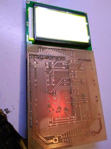

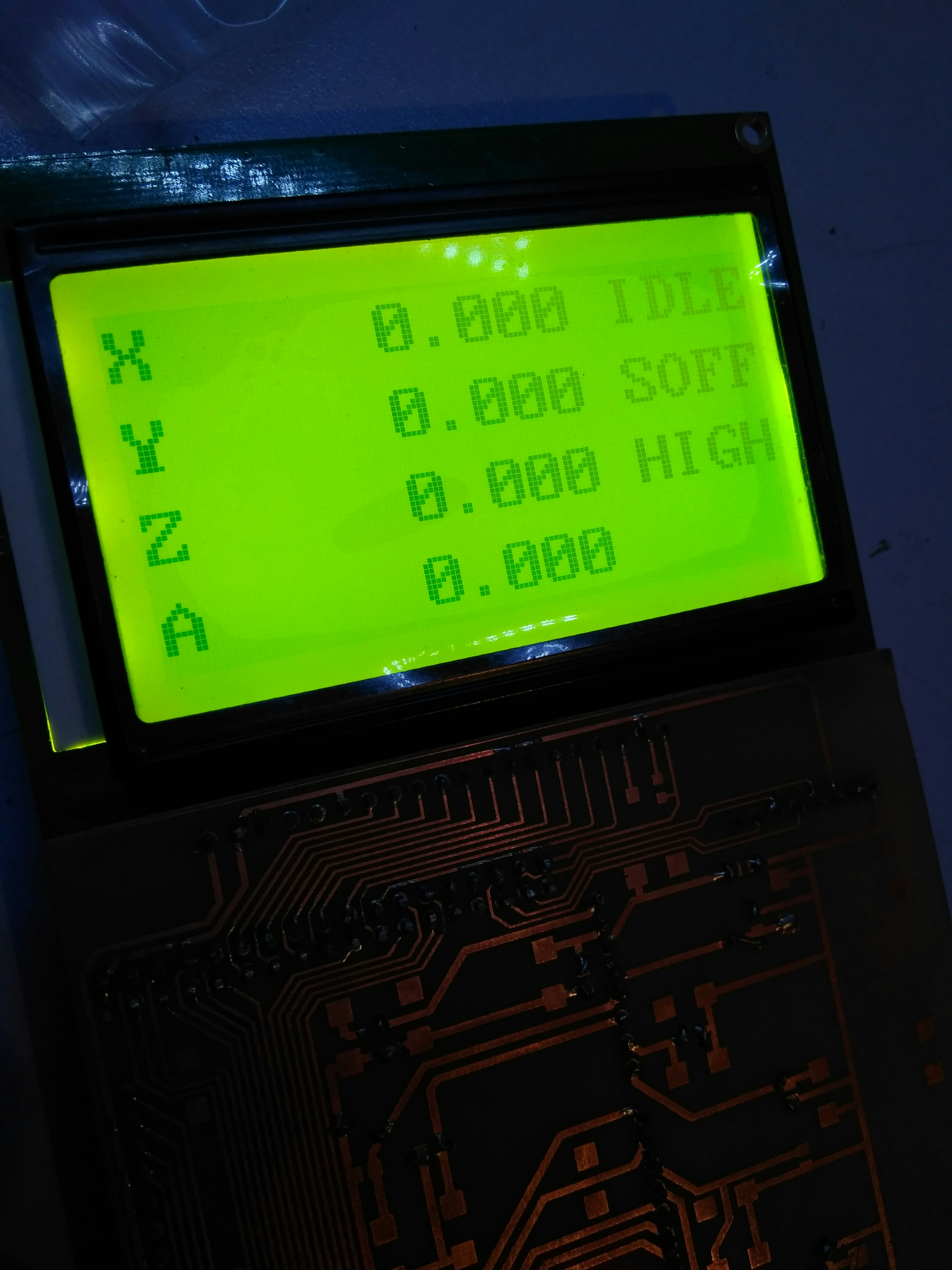

Тоже сделал на половину контроллер. Кнопок нет, разьема нет (может даже и не будет). Даже резисторы для контрастности не впаял, а оно работает :hehehe: , контакты под кнопки замыкал - все работает. Заметил что греется чип mega2556. У всех греется или только у меня в качестве исключения?
Жду кнопки.

Сообщение sergey27rus »
sergan писал(а):Тоже сделал на половину контроллер. Кнопок нет, разьема нет (может даже и не будет). Даже резисторы для контрастности не впаял, а оно работает :hehehe: , контакты под кнопки замыкал - все работает. Заметил что греется чип mega2556. У всех греется или только у меня в качестве исключения?
Жду кнопки.
Фотки
Привет! А разве не блокировочные конденсаторы стоят.? :thinking:

Он имеет ввиду подстроечный резистор 10к на три контакта дисплея справа. Остальные на плате все кондеры 0.1мкф (104, 100n) от дребезга контактов.

:pssdoff: А чо на схеме кондёры от дрибиздона не нарисованы! Или они думались по умолчанию? Такой дятел как я и не догадался бы поставить. Спасибо за науку.
ArrSoft
Сообщения: 424
Репутация: 235
Сообщение ArrSoft »
Q-starь писал(а)::pssdoff: А чо на схеме кондёры от дрибиздона не нарисованы! Или они думались по умолчанию? Такой дятел как я и не догадался бы поставить. Спасибо за науку.
так и так понятно что за площадки паралельно контактам.

ArrSoft, А я печатку даже и не смотрел, по своему собираюсь лепить.
