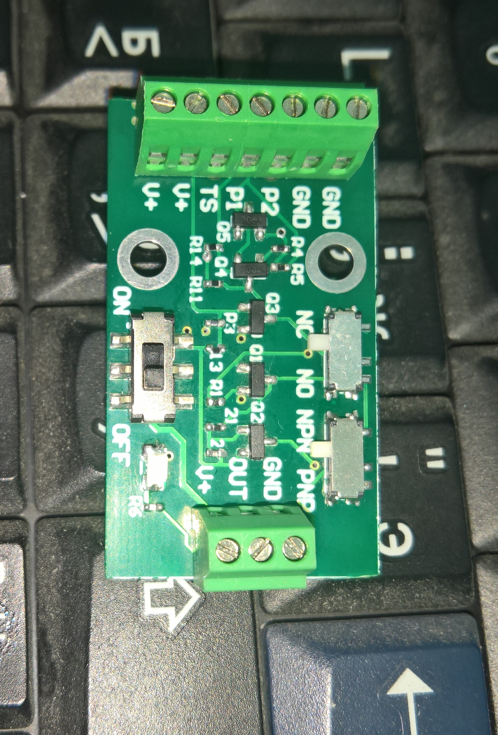

добрый день
простите за нескромный вопрос
P1
P2
TS
переключатель NC-NO
это что?

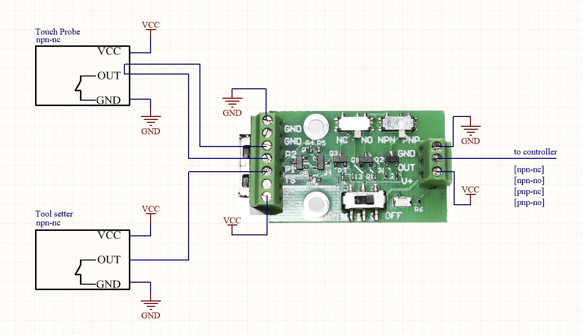

P1 - сюда подсоединяется выход от центроискателя.
P2 - этот пин нужен для идентификации подключен или нет центроискатель, чтобы датчик инструмента мог работать независимо от присутствия центроискателя. Сюда подключается второй выход нашего центроискателя, но, если наш центроискатель подключен по USB, то P1 и P2 не нужны, они продублированы в USB разъёме. Для сторонних центроискателей необходимо, чтобы при подсоединении их к MUX пины P1 и P2 замыкались друг с другом, а при отсоединении - размыкались, причем это лучше организовать внутри центроискателя, для удобства, а не прямо на колодках.
TS - сюда подсоединяется выход от датчика инструмента (ToolSetter)
NC-NO это переключатель типа выхода: NC(Normally Closed) нормально-замкнутый, NO(Normally Open) нормально-разомкнутый. В целях безопасности мы рекомендуем пользоваться режимом NC.

maximius45.ru
Сообщения: 39
Зарегистрирован: 09 мар 2017, 09:59
Откуда: Курган
Re: Vers - Центроискатели, датчики инструмента
Сообщение maximius45.ru »
P2 P1 TS
это что ?

подправил выше

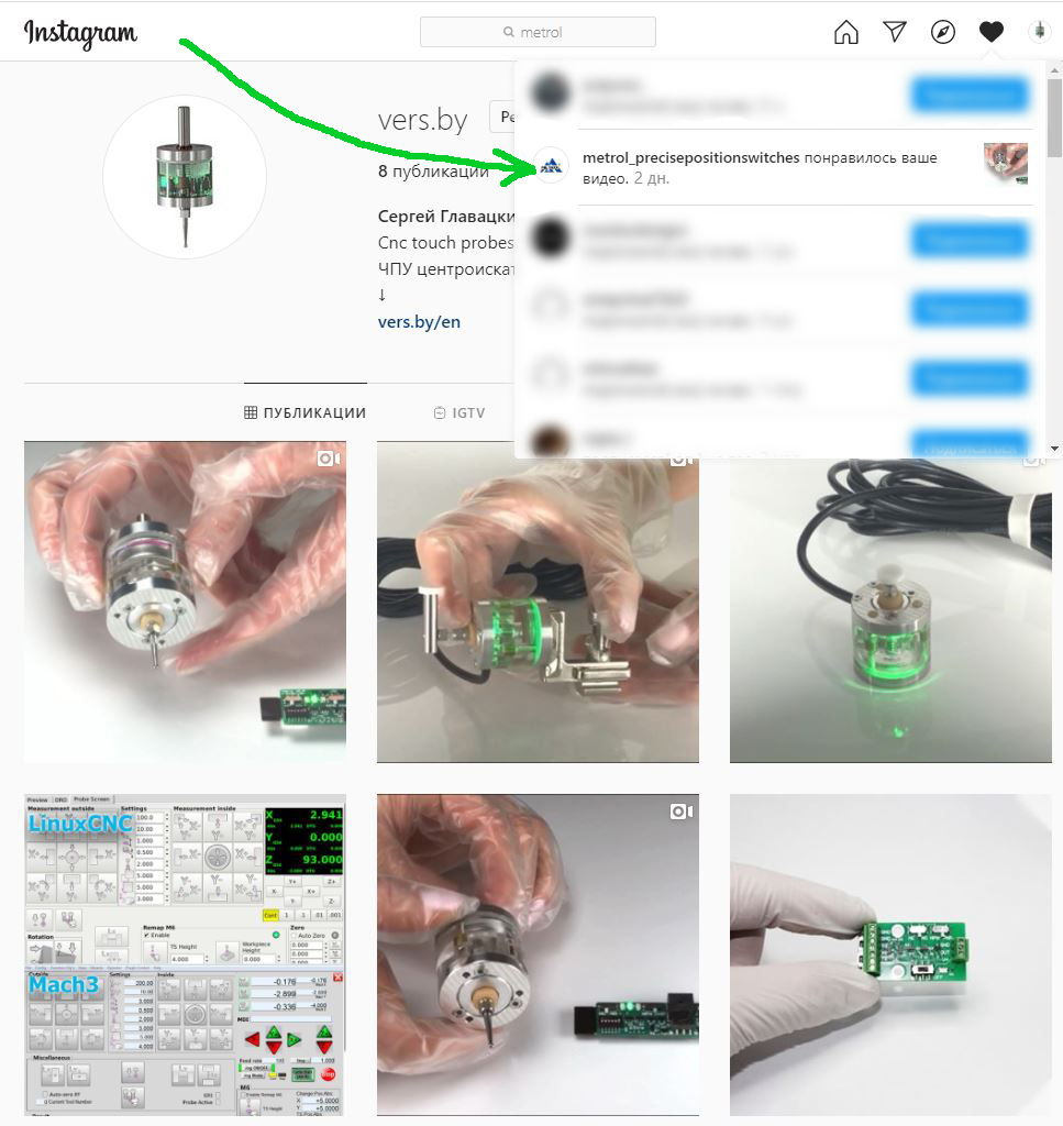

Сообщение verser »
Получили лайк от METROL CO.,LTD.
Сообщение Prav »
Ху из вис?
Prav писал(а): ↑ Ху из вис?
https://www.metrol.co.jp/en/

Скажите пожалуйста как ПРАВИЛЬНО подключить цетроискатель проводной и измеритель высоты инструмента к mycnc,??
