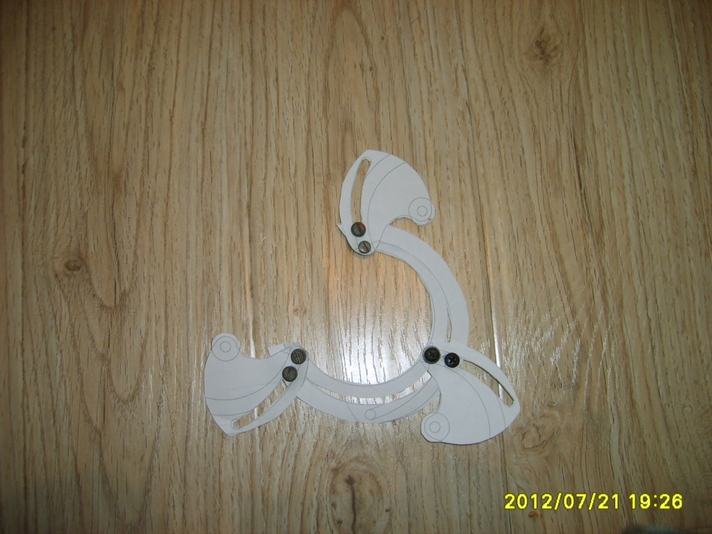

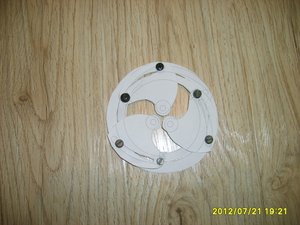

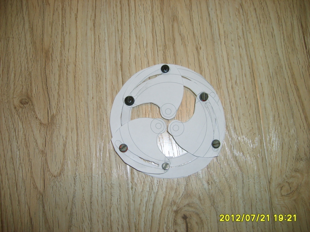

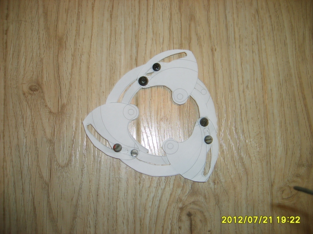

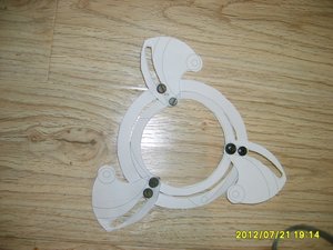

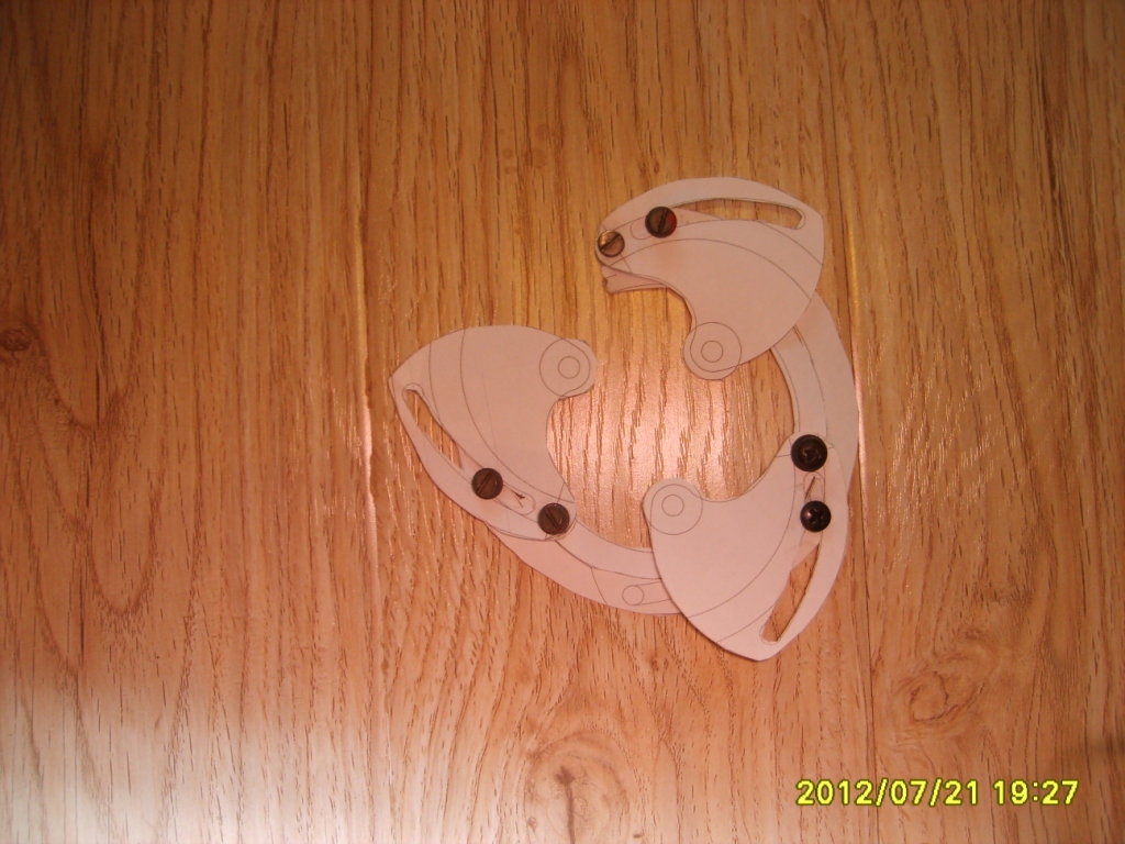

Вот так получился бумажный прижим трубы для 4ой оси, под трубу диам от 0 до 100 мм
?? в местах прижима трубы установятся подшипники, вот думаю надо ли ставить подшипники в местах крепления и скольжения диафрагм или просто болты вкрутить??
Внутренне кольцо стоит на месте, будет закреплен на станину, наружнее подвижное кольцо будет крутится и открывать закрывать лепестки , может эл приводом.
Кольца вырежу из ст 8 мм, лепестки из ст 3 мм
минусы; Лепестки (диафрагмы) слишком широко раскрываются, что могут задевать станину
Че скажете?
Че скажете?

Электроприводом будет сложно крутить... Я бы подумал над каким-нибудь пазом под подвижное кольцо, чтобы оно вправо-влево не гуляло... Хотя, если будет из сталюки, может и так сойдет...

Имеешь ввиду что кольца будут гулять? с одной стороны прижмется лепестками с другой шайбами.Nick писал(а):Я бы подумал над каким-нибудь пазом под подвижное кольцо, чтобы оно вправо-влево не гуляло...
Придется наверно в местах трения шайб об друг друга обработать чем то после плазменной резки
- Nick
- Мастер
- Сообщения: 21816
- Зарегистрирован: 23 ноя 2009, 16:45
- Репутация: 1735
- Заслуга: Developer
- Откуда: Gatchina, Saint-Petersburg distr., Russia
- Контактная информация:
Re: Ось Z кто для плазмы, как сделать?
Да могут гулять, или будут пережаты...
Болгаркой зачисти, ну и смажь хорошенько...
Ждем тестов в металле!
