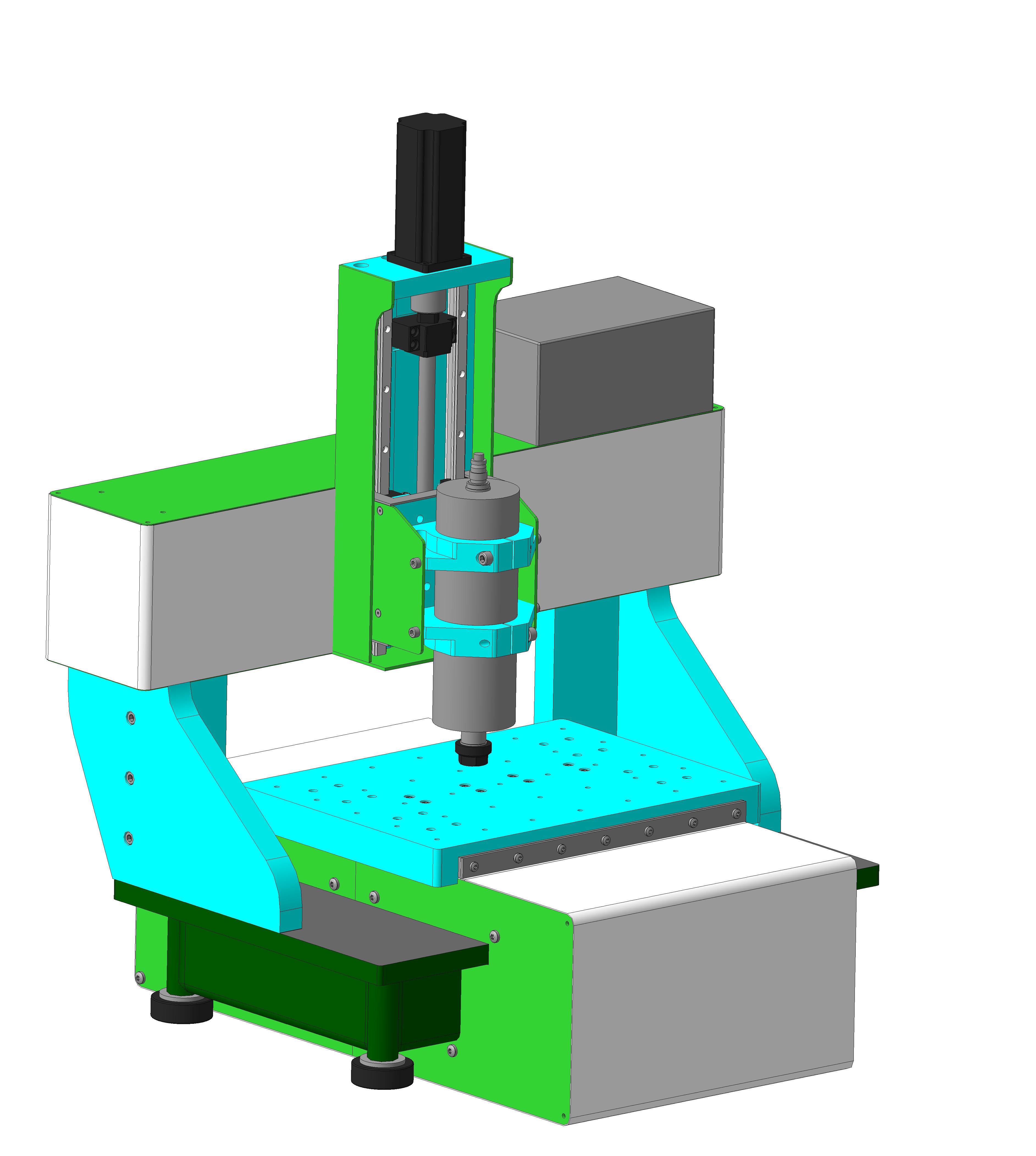

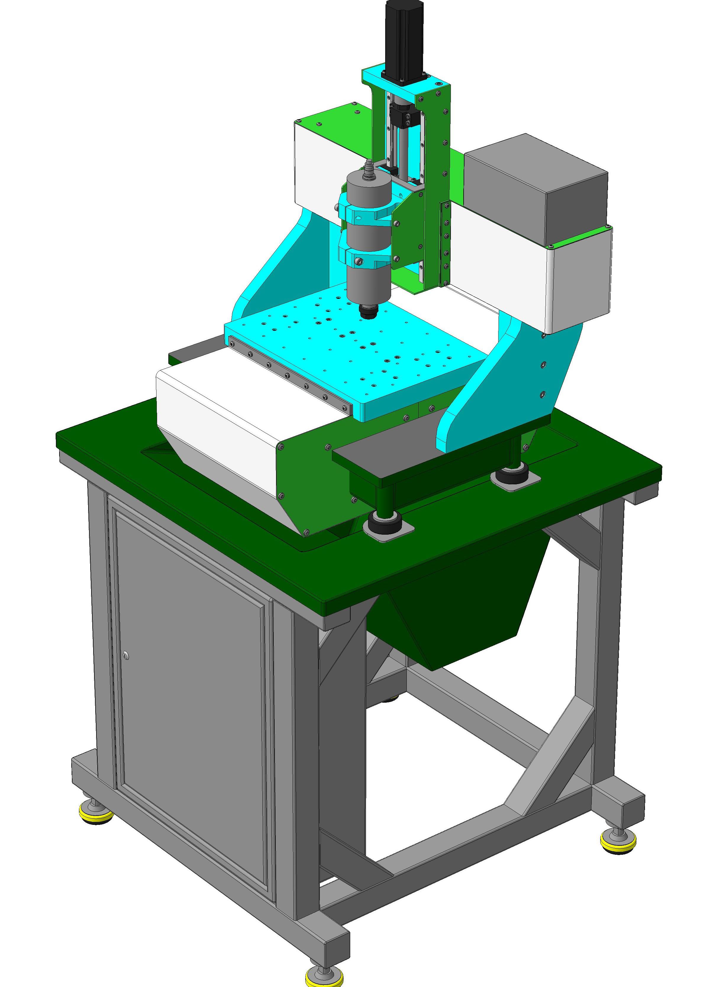

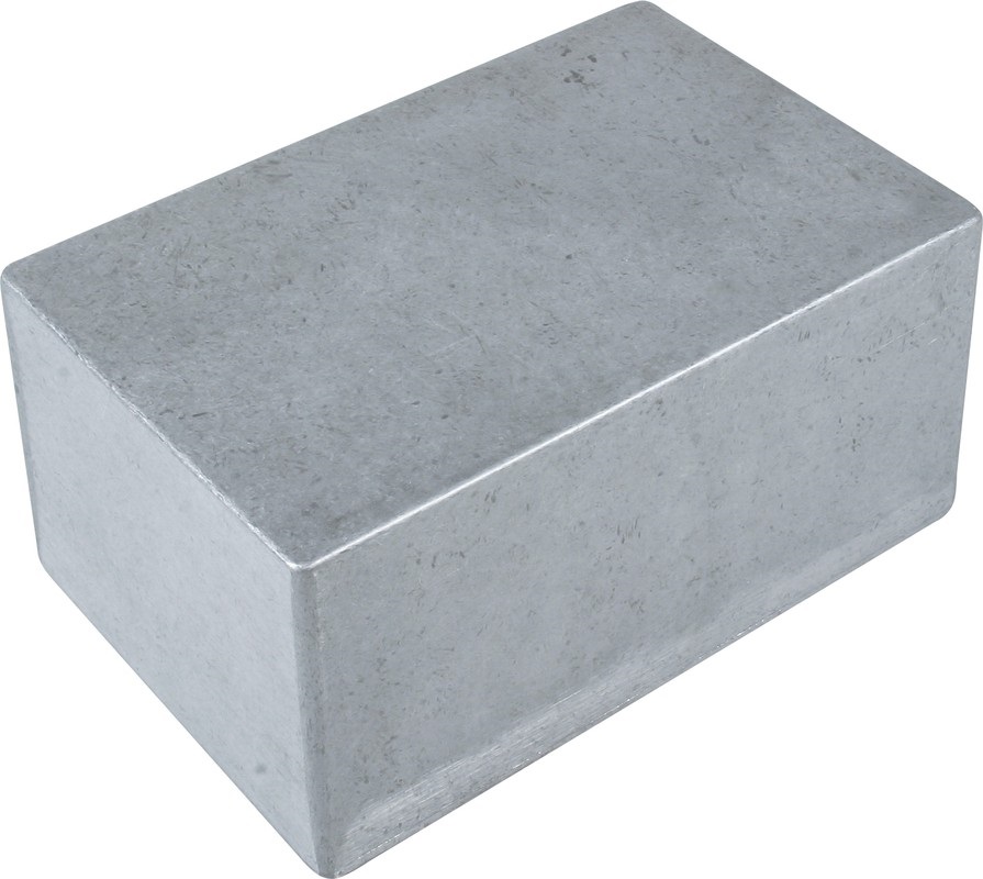

Нашел довольно простое решение проблемы кожуха над двигателем. Как то давно делал в подобном корпусе усилитель, думаю тут он будет весьма уместен. Продаются в магазинах радиотоваров. Цена вопроса чуть более тысячи рублей.
станок без подставки.jpg (3652 просмотра) <a class='original' href='./download/file.php?id=117017&mode=view' target=_blank>Загрузить оригинал (556.85 КБ)</a>
DOC000242488.jpg (3652 просмотра) <a class='original' href='./download/file.php?id=117019&mode=view' target=_blank>Загрузить оригинал (120.4 КБ)</a>

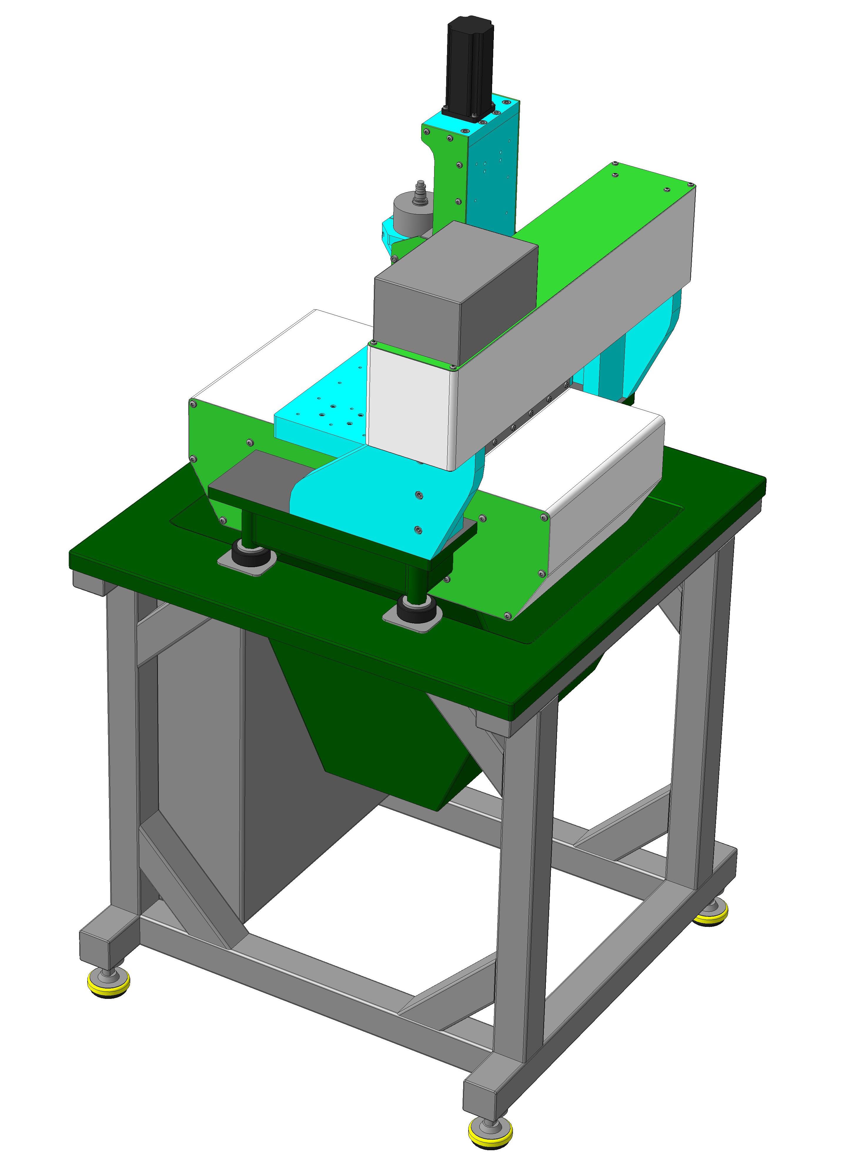

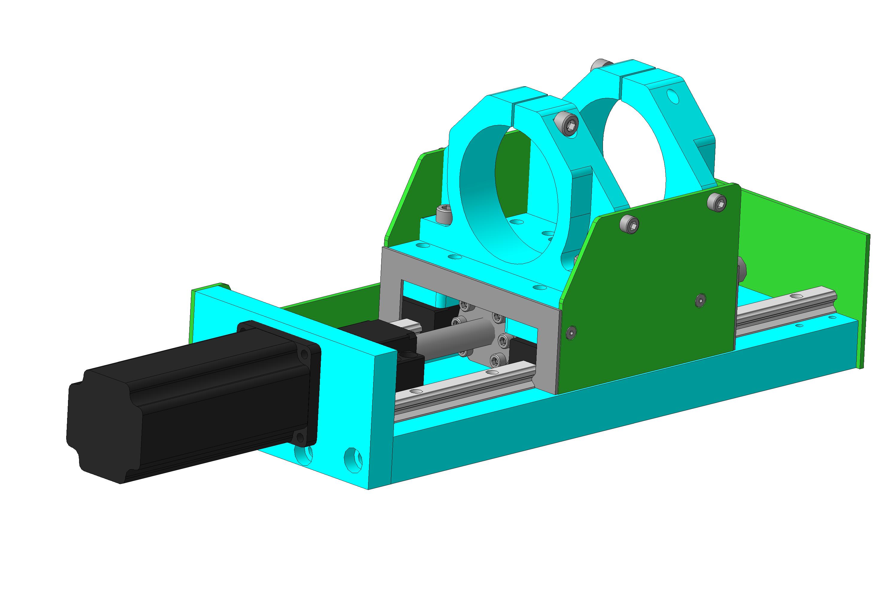

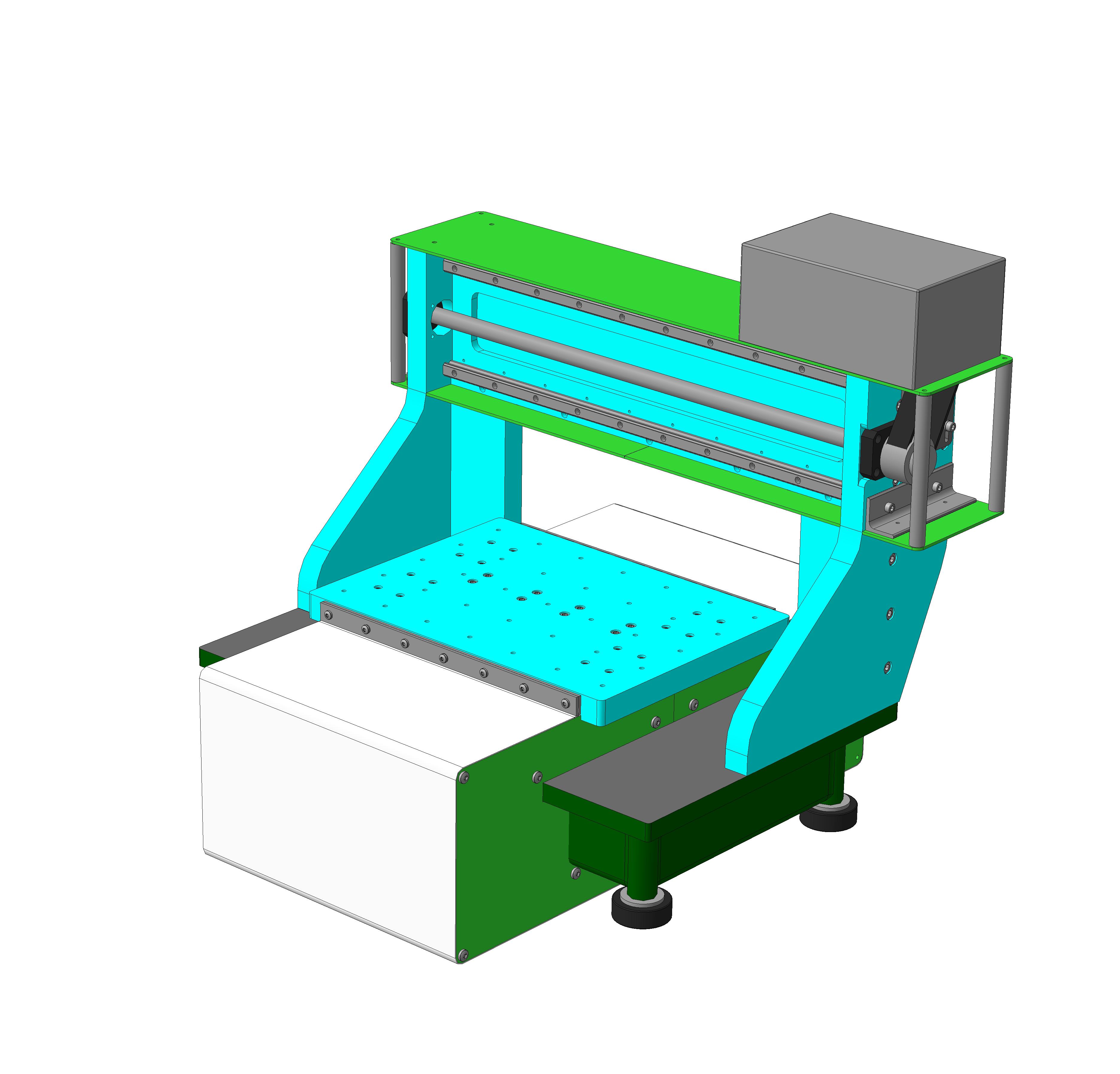

Вопрос адресованный людям использующим гофрозащиту. Как вы крепите фланец гофры к станку?
подвижная часть Z.jpg (3576 просмотров) <a class='original' href='./download/file.php?id=117101&mode=view' target=_blank>Загрузить оригинал (139.76 КБ)</a>
Re: По мотивам станка на поверочной плите 400Х300Х130
А зеленые пластины зачем?
Dimka
Сообщения: 1286
Репутация: 347
Настоящее имя: Дима
Сообщение Dimka »
frezeryga писал(а):А зеленые пластины зачем?
Под плитой ведь гофра не проходит. Соответственно, защита от стружки сбоку...
fabrikator66
Сообщения: 211
Зарегистрирован: 18 авг 2015, 20:35
Репутация: 57
Настоящее имя: Егор
Сообщение fabrikator66 »
Это боковая защита от стружки.
Расстояние от стола до портала 120мм, ход по Z 140, мне кажется уместным для работы с длинным инструментом к примеру.

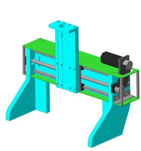

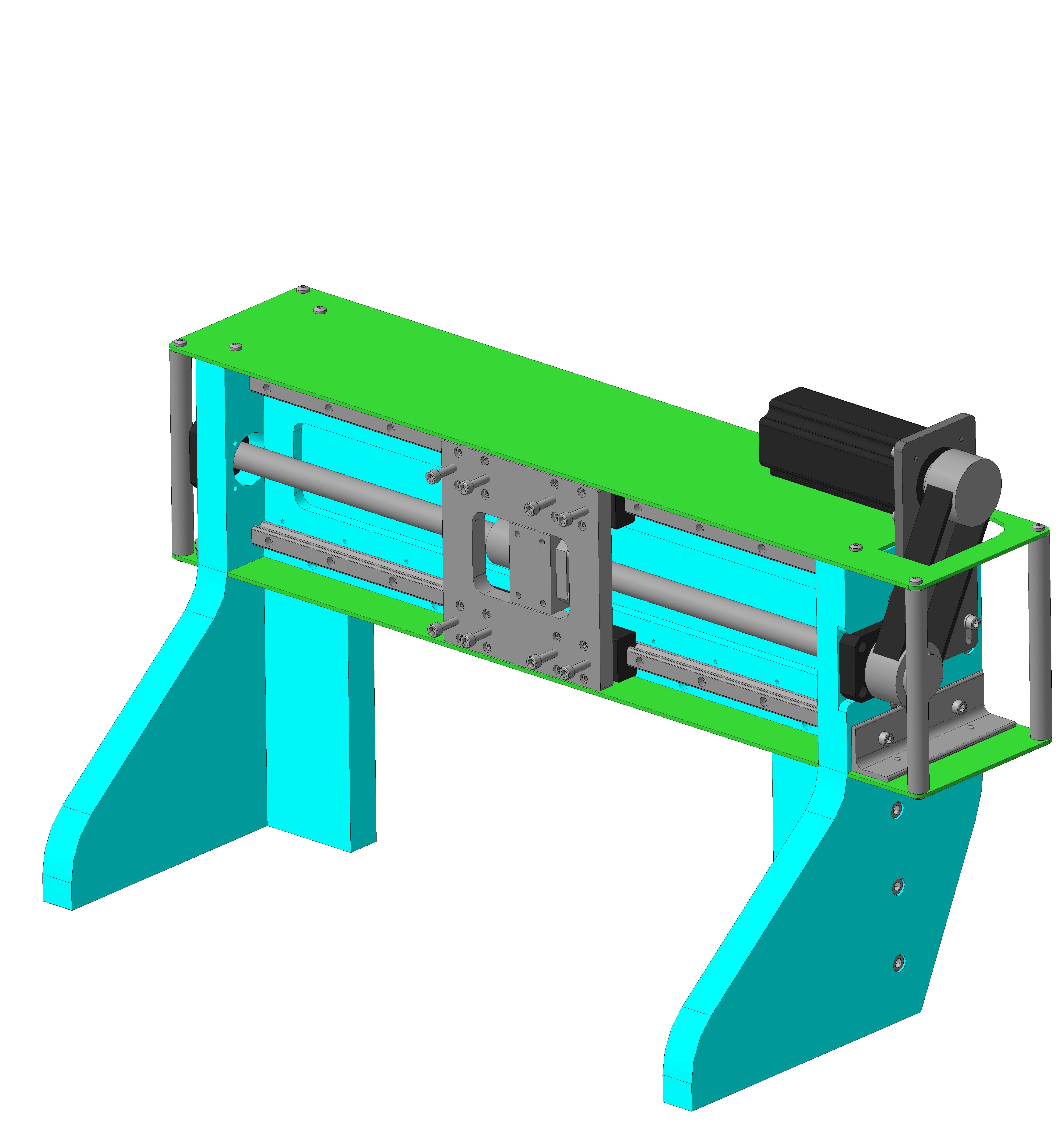

Смоделировал переходную плиту от Y к Z, хочу вырезать ее из стали 16мм, гидрообразивом, отверстия сделать на сверлилке, сделать зенковки, и отдать после на шлифовку.
Жизнеспособен ли такой узел?
Нужно ли добавить крепежных винтов?
Делать ли отверстия под штифты?
примрка переходной пластины2.jpg (3438 просмотров) <a class='original' href='./download/file.php?id=117303&mode=view' target=_blank>Загрузить оригинал (793.99 КБ)</a>
примрка переходной пластины.jpg (3438 просмотров) <a class='original' href='./download/file.php?id=117304&mode=view' target=_blank>Загрузить оригинал (819.4 КБ)</a>
Lafayette
Сообщения: 3349
Репутация: 445
Сообщение Lafayette »
а для чего вообще она?

Lafayette писал(а):а для чего вообще она?
Для того что бы удобнее юстировать установку оси z, для вынесения оси Z из под защиты портала, для уменьшения толщины заготовки плиты Z. В общем у нее масса функций в данном случае.

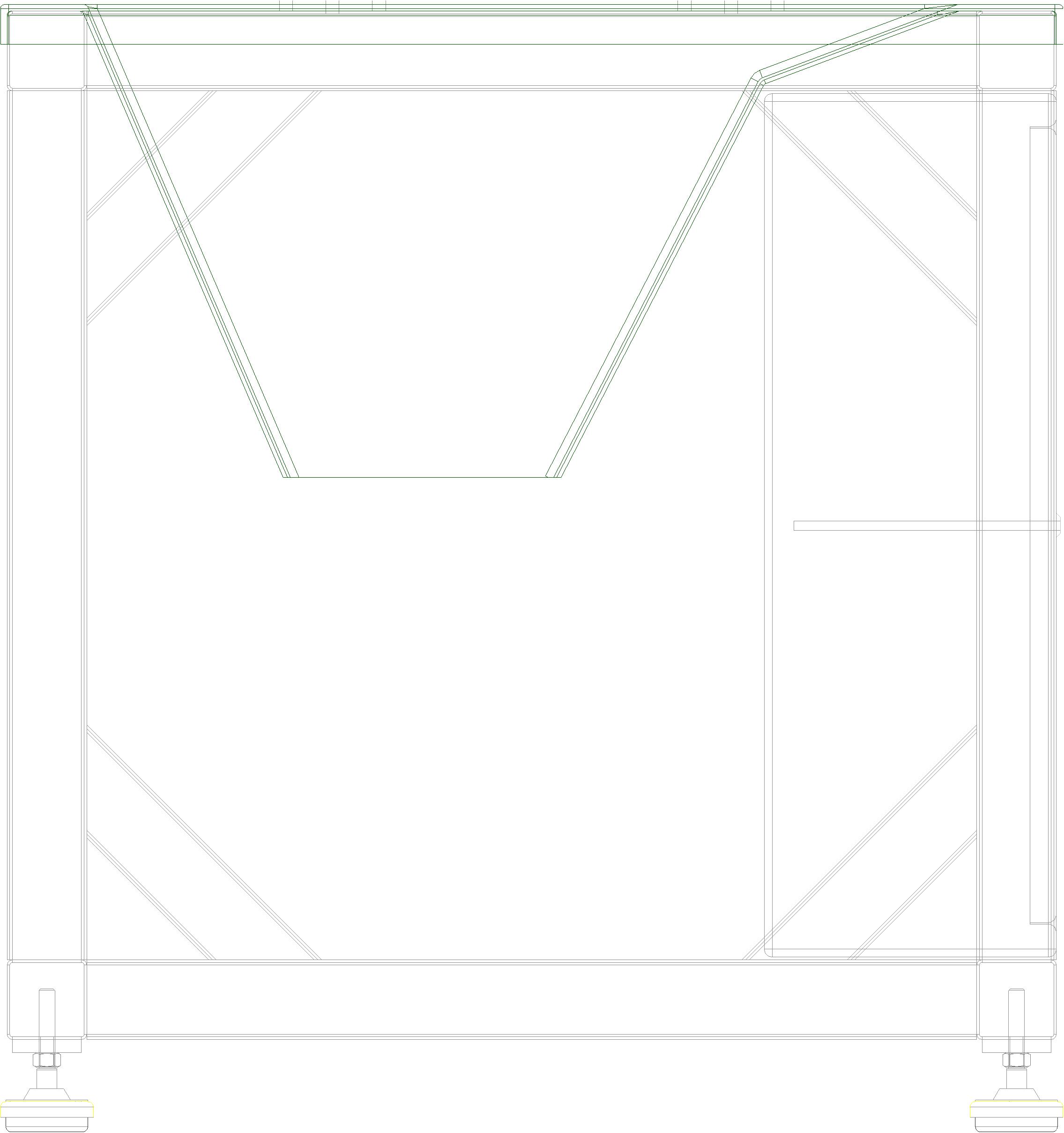

Добавил два ролика на защиту стола, для увеличения зазора между подставкой и лентой, станок стал похож на танк :)
1.jpg (3317 просмотров) <a class='original' href='./download/file.php?id=117465&mode=view' target=_blank>Загрузить оригинал (663.24 КБ)</a>

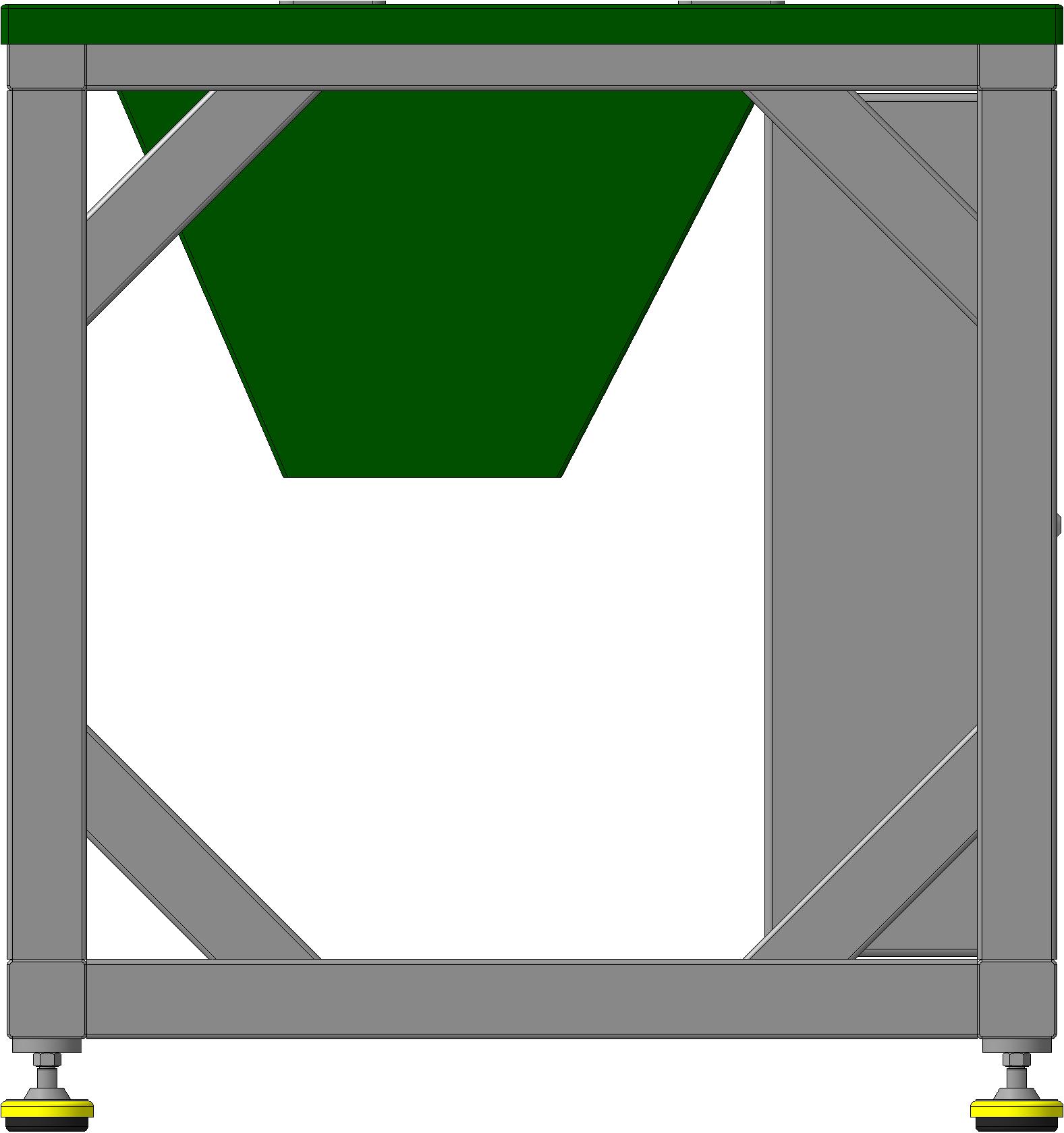

А зачем трубы из подставки торчат?
fabrikator66
Сообщения: 211
Репутация: 57
Настоящее имя: Егор
frezeryga писал(а):А зачем трубы из подставки торчат?

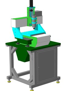

Хотел что бы имеющийся ящик встал между трубами, с небольшими зазорами, но при этом хотел увеличить размер короба сверху, к тому же такую подставку можно протащить в более узкую дверь.
Хочу сделать кортыто из стеклопластика, по одноразовой матрице, кто что посоветует для изготовления матрицы, вроде как из пвх неплохо получается, в принципе есть фанера, но от неё боюсь не отодрать потом.
Последний раз редактировалось fabrikator66 04 авг 2017, 08:03, всего редактировалось 1 раз.
А зачем ящик пихать в подставку? Проще сбоку повесить ну и вентиляторы с боков ящика хорошо ставить а так тока на дверку.
fabrikator66
Сообщения: 211
Репутация: 57
Настоящее имя: Егор
Да вот что то так захотелось, вот и упихал ящик туда, а вентиляторы с боков будут их есть куда там поставить.
Трубы на подставку уже нарезанны, по этому менять ничего уже не буду.
подставка.jpg (3299 просмотров) <a class='original' href='./download/file.php?id=117468&mode=view' target=_blank>Загрузить оригинал (125.49 КБ)</a>
Последний раз редактировалось fabrikator66 04 авг 2017, 16:33, всего редактировалось 1 раз.
И корыто не доконца спереди хужи стружка уходить будет.
fabrikator66
Сообщения: 211
Репутация: 57
Настоящее имя: Егор
Там тоже есть наклон, только он не большой
подставка2.jpg (3235 просмотров) <a class='original' href='./download/file.php?id=117492&mode=view' target=_blank>Загрузить оригинал (269.79 КБ)</a>
fabrikator66 писал(а):Как вы крепите фланец гофры к станку?
Есть довольно практичное, хотя и своеобразное решение - использовать текстильную застежку (Velcro, "липучка").
Дрюня
Сообщения: 1986
Репутация: 1504
Откуда: Днепр
Сообщение Дрюня »
Класс, мне нравится :good:
fabrikator66
Сообщения: 211
Репутация: 57
Настоящее имя: Егор
Сергей Саныч писал(а):Как вы крепите фланец гофры к станку?
Я уже думал даже на счет магнитов неодимых.
Не магниты зло. А вдруг сталюку попилить.
Dimka
Сообщения: 1286
Репутация: 347
Настоящее имя: Дима
Сообщение Dimka »
Юрий в теме об его Кроссовере предлагал на липучку крепить..
