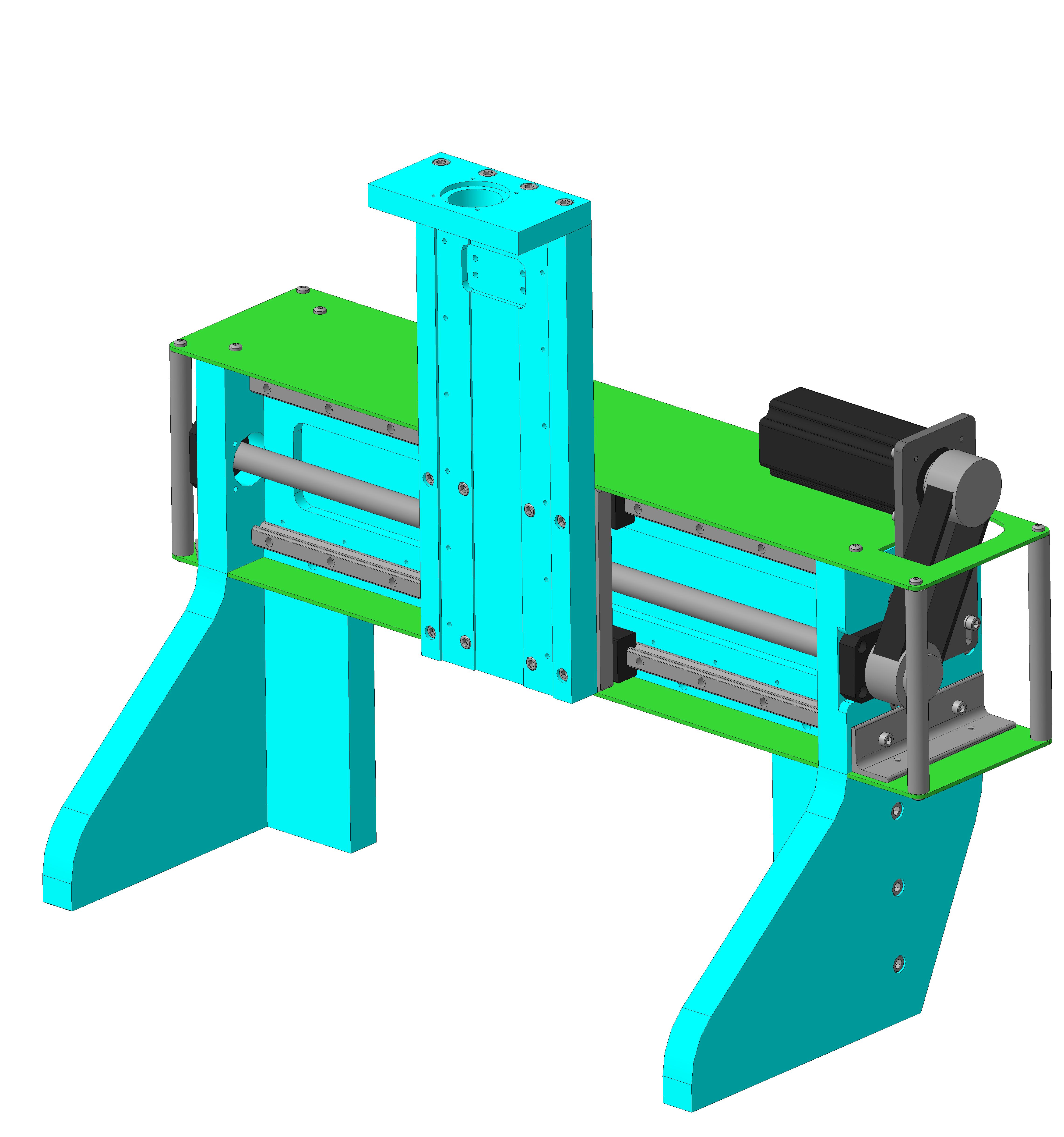

Вопрос адресованный людям использующим гофрозащиту. Как вы крепите фланец гофры к станку?

Re: По мотивам станка на поверочной плите 400Х300Х130
А зеленые пластины зачем?
Dimka
Сообщения: 1286
Репутация: 347
Настоящее имя: Дима
Сообщение Dimka »
frezeryga писал(а):А зеленые пластины зачем?
Под плитой ведь гофра не проходит. Соответственно, защита от стружки сбоку...
Сообщение fabrikator66 »
Это боковая защита от стружки.
Расстояние от стола до портала 120мм, ход по Z 140, мне кажется уместным для работы с длинным инструментом к примеру.
