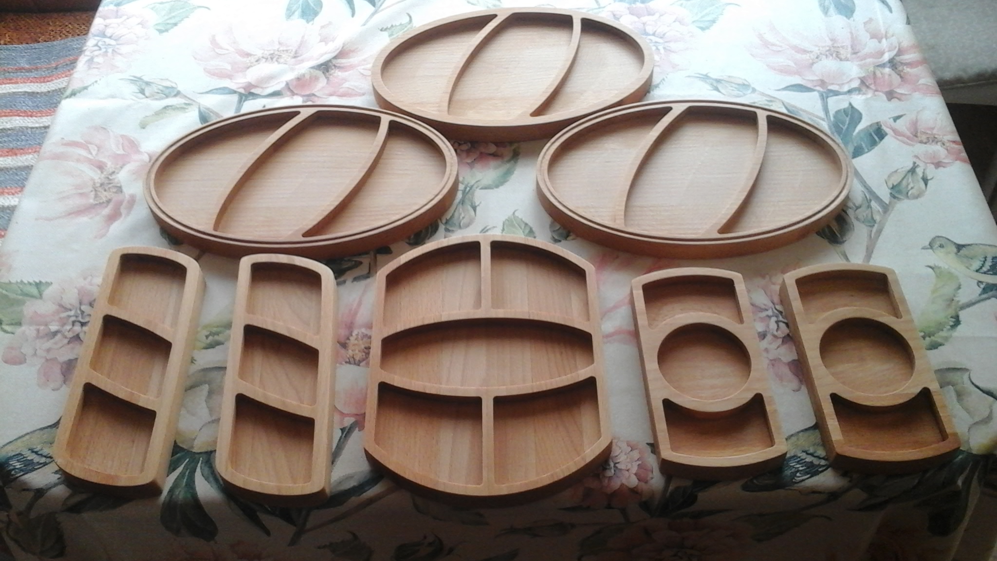

Думаю без ручного фрезера там не обошлось, выемки ведь пальцем не наковыряешь. Резали фрезером по внешнему шаблону, ну а далее сильно не заморачивались - "кирпич на кирпич, гони бабка магарыч!" (с)

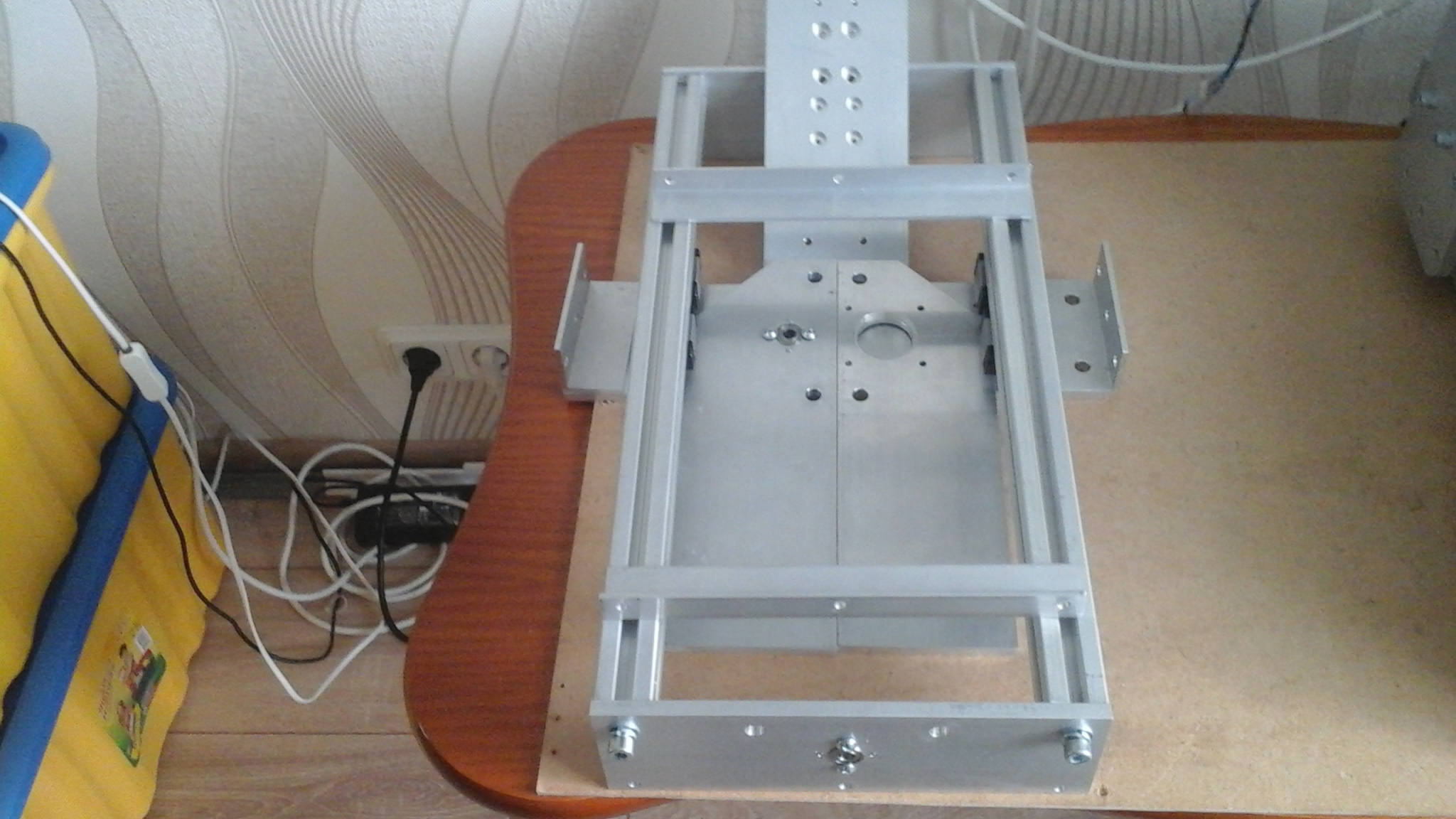

А вот еще фотка осталась!

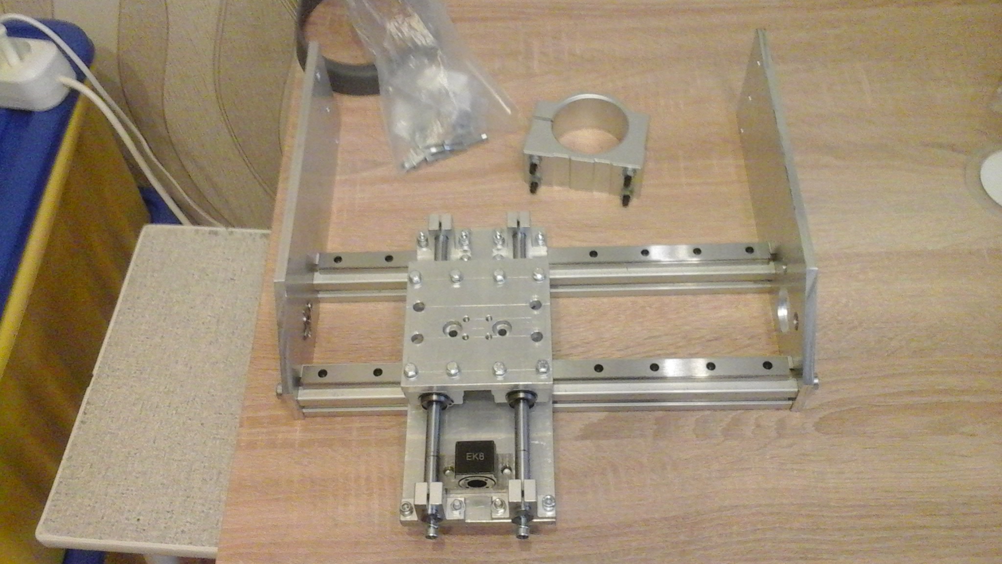

Переехал наконец в город с дачи. Теперь можно и очередных "КИТенков" пособирать!

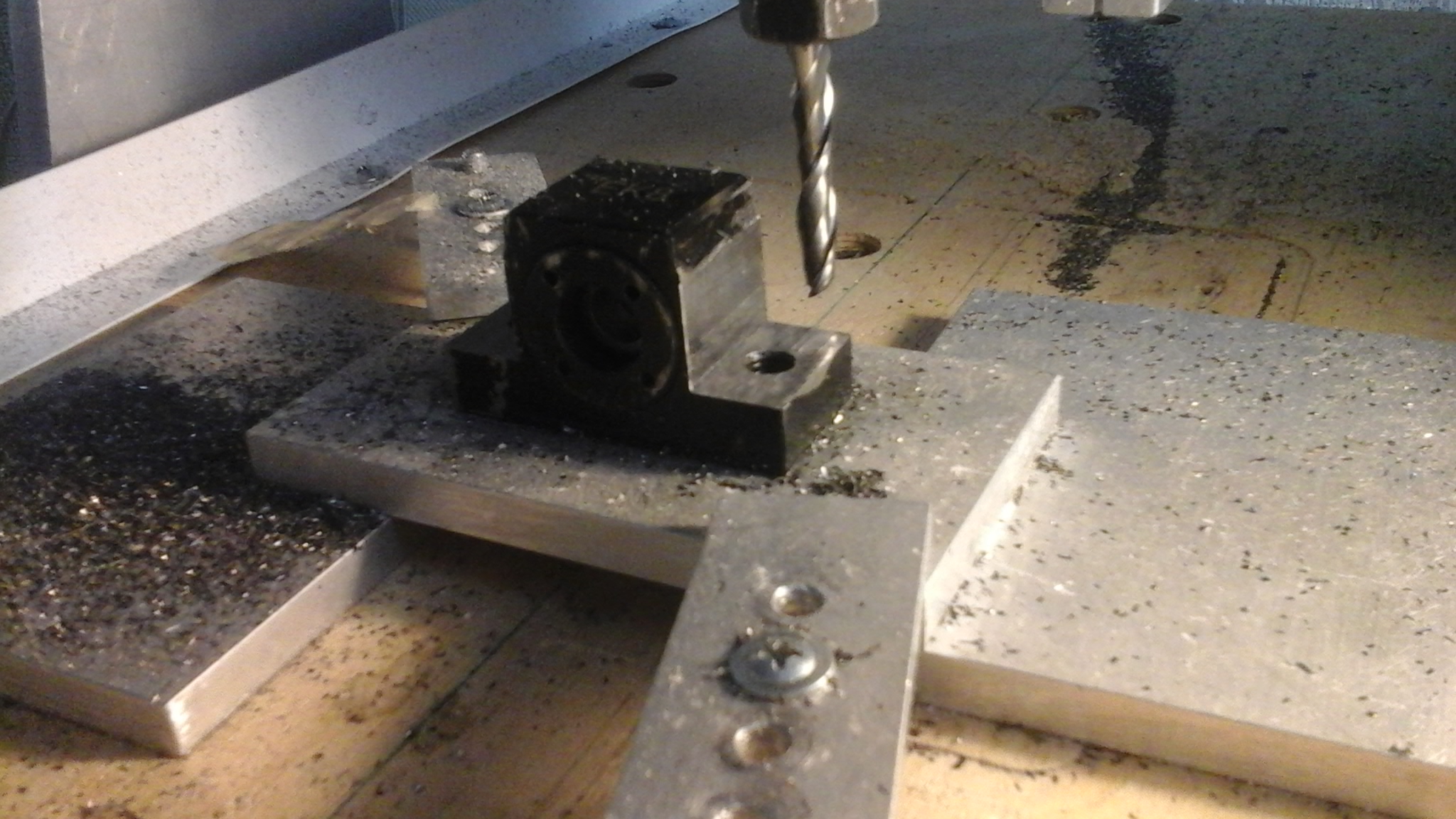

Вот и какую-то сталюку попилил. Это упорный узел ЕК-8 для оси Z, там надо было убирать лишний металл для компактной сборки. Раньше эту операцию выполнял на стороне, но теперь это сделал на своем станке. Фреза какой-то "ноунэйм" диаметром 6мм, шпиндель 1.5квт, фрезеровал вручную ручками станка.

Я ножовкой отпилил. У меня bk-10. Там металл - пластилин. Это я понял когда попробовал рельсу этой же ножовкой попилить.
вообще для компактной сборки лучше сделать обойму из алюминия под fk

sinkacnc писал(а): ↑ Там металл - пластилин.
Естественно! Любая закалка проникает всего где-то на 1мм от поверхности, а далее обычное железо. Об этом на моей ветке было писано еще лет 10 назад. А насчет компактной сборки надо будет потрудится - чтобы все совпало!

самое сложное расчитать высоту опоры под гайку ШВП, я думаю буду по 0.1мм снимать потихоньку пока не попаду:)

А потом и другие проблемы могут появиться, то болт не входит, то для гайки места нет. Потом наконец собрав все вместе, посмотришь и поймешь, что возможно, все надо было делать иначе. Вот так и "засасывает" чпу-строение...

Идет дальнейшая неспешная сборка. Во все отверстия болты входят и выходят, и гайкам тоже есть место!

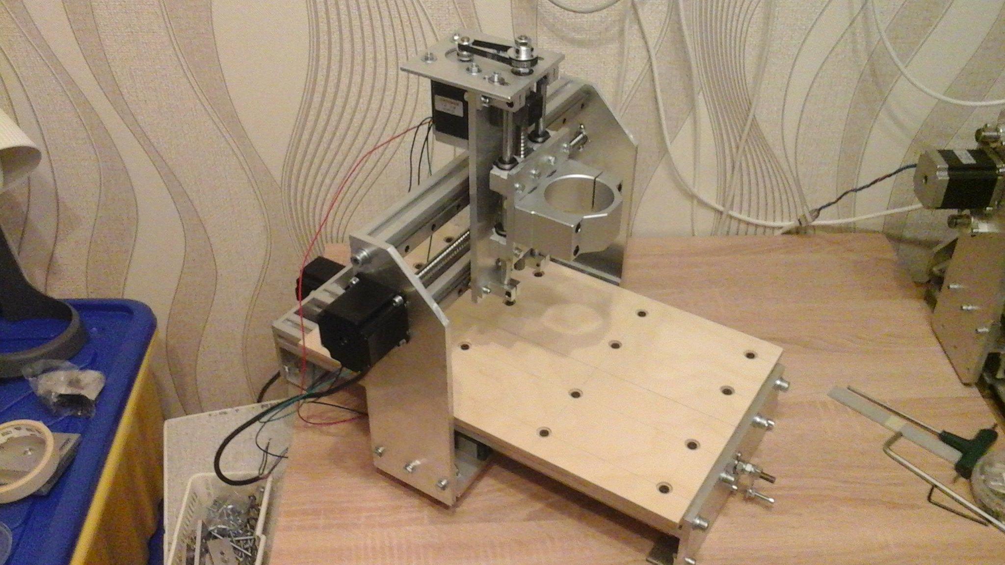

Re: Хоббийный станок ЧПУ
Сообщение Питерский »
Вот и очередной КИТенок завершился, но в варианте с установленными ШД.

sinkacnc
Сообщения: 127
Репутация: 38
Настоящее имя: Alexey
Сообщение sinkacnc »
А как часто нужно крепить жертвенник?
И еще вопрос по хомуту для шпинделя. Какое расстояние между болтами? А то у меня на пластине какие то нереальные дырки просверлены. Я под них не могу найти хомуты
Питерский
Сообщения: 307
Репутация: 131
Фанерный столик вообще-то не жертвенник. Это прямоугольник из фанеры толщиной 12-14мм, который является элементом конструкции силового контура оси Х. А вот на него дальше можно положить куски аргалита или что-то подобное толщиной 3-5мм, которые и будут выполнять роль жертвенного слоя.
Насчет хомутов для шпинделя. Они могут быть разные, все зависит от производителя. У меня стоит хомут под шпиндель диаметром 65мм, там расстояние между болтами 80мм и 25мм. Обычно производители (продавцы) свои изделия сопровождают и чертежами, поэтому погуглите и возможно найдете нужное!

Питерский писал(а): ↑ можно положить
А крепить не надо?
Питерский писал(а): ↑ погуглите и возможно найдете
Увы. У меня 70х30 или 70х60
Питерский
Сообщения: 307
Репутация: 131
sinkacnc писал(а): ↑ А крепить не надо?
Как хотите. Я обычно деталь закрепляю саморезами, как на фото сверху, подложив под нее жертвенную подложку...
