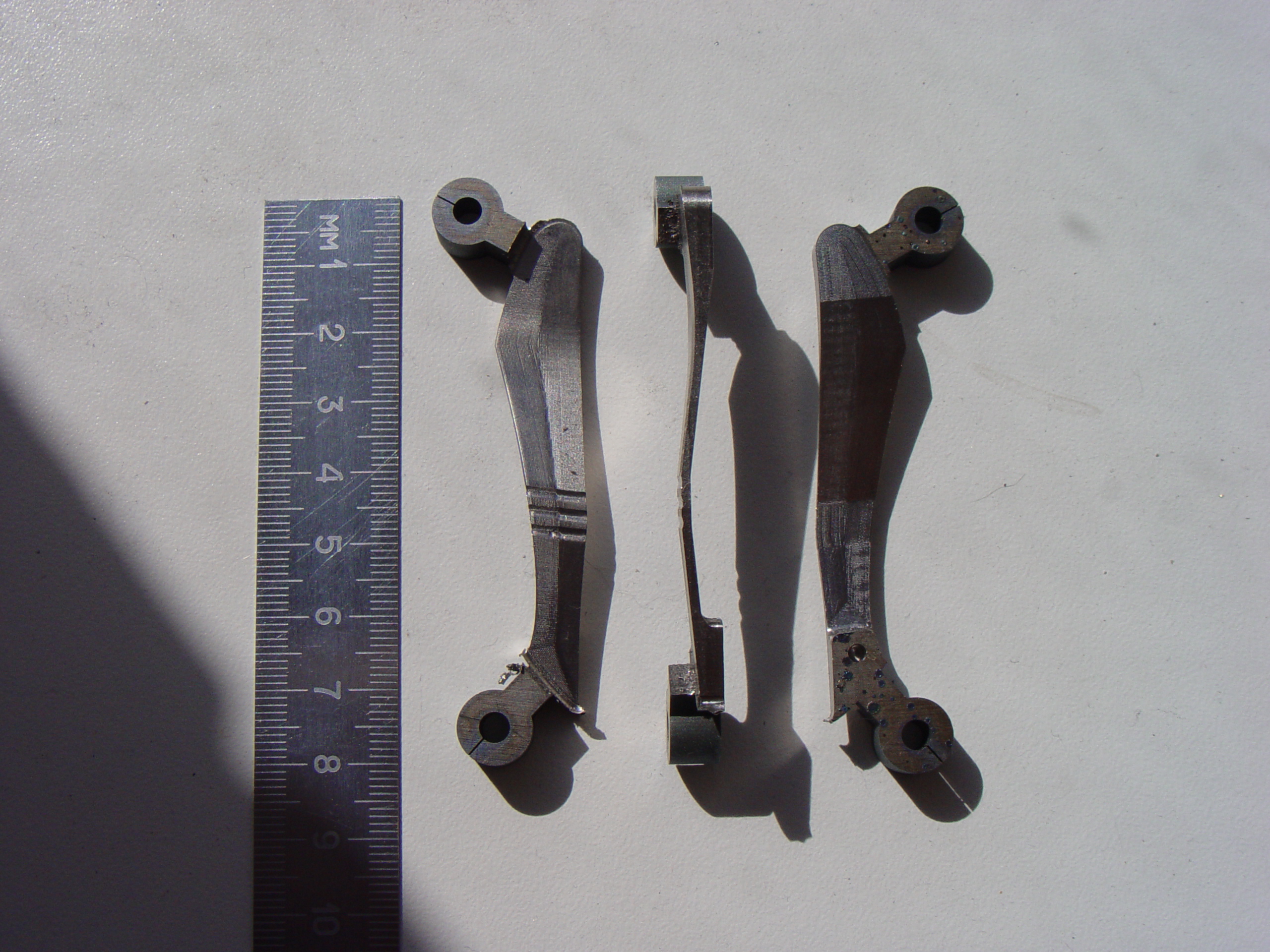

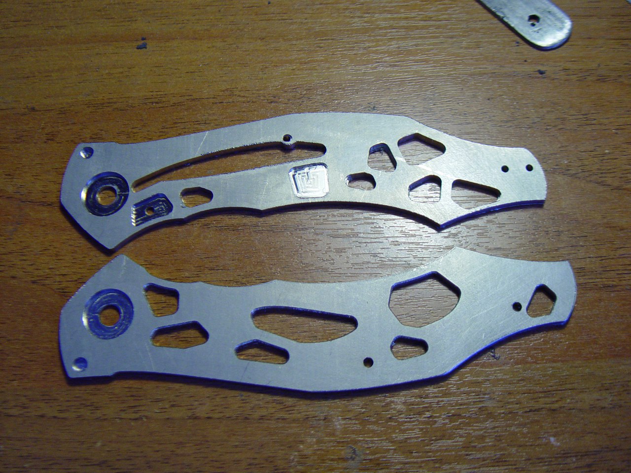

Я тож так думал, но ни грамочки не тяжко. Титан ВТ6, ПТ3В, Вт20. Какой где не знаю, заготовки сборная солянка. Тот что на видео посуше, стружка прям ломается, а на картинках помягче, стружечка при врезании немного навивается, наверное Вт6.

4мм фрезой нормально так грызёт на 6 тыс., хотя если тупо следовать справочникам на инструмент 6 тыс. это максимум 3мм фреза.

Сколько фреза проживёт? На комплект деталей ушла 1 фреза диаметром 2мм и около 10 часов времени, причём до этого она отработала часов 20 минимум по латуни, дюралю, дереву, текстолиту. Можно конечно и быстрее за счёт глубины драть но у меня нет организованной СОЖ или воздуха для удаления стружки. Щётка и шприцовка. Ещё бы работала но появился шум и заусенец на титане.

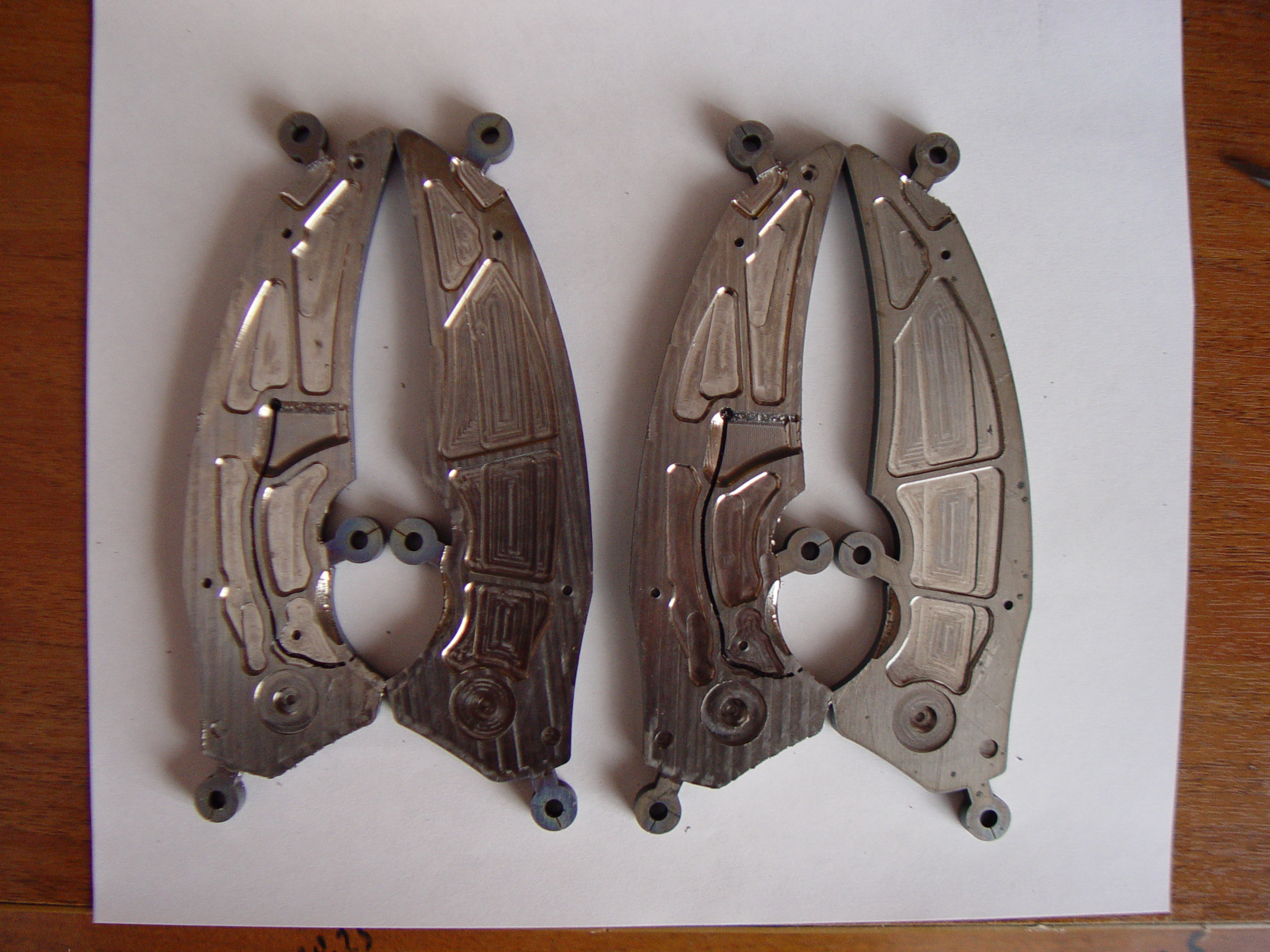

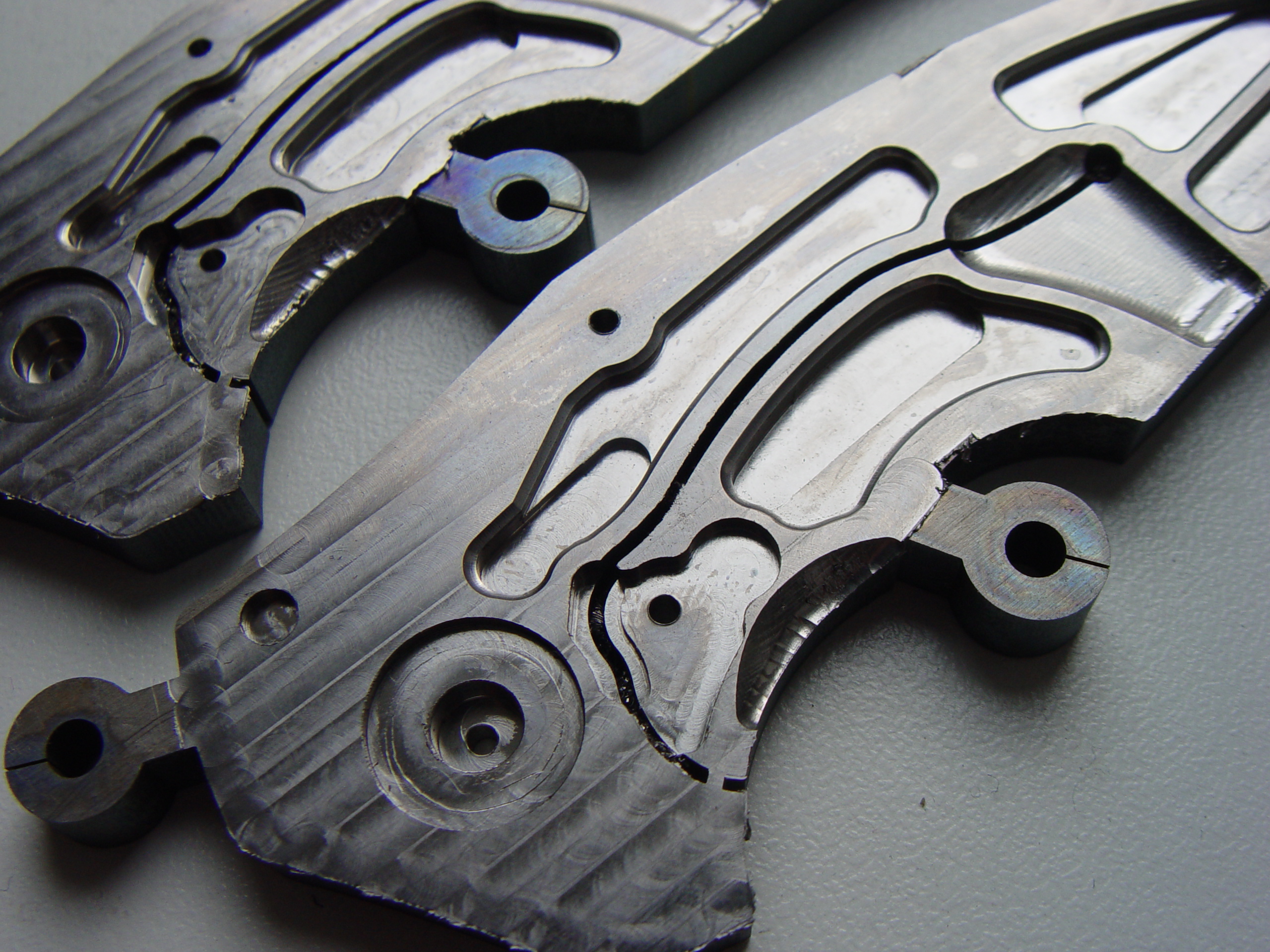

DSC09819.JPG (5586 просмотров) <a class='original' href='./download/file.php?id=135103&sid=803bbd22c1ed7c3eb612d68028e5bb19&mode=view' target=_blank>Загрузить оригинал (2 МБ)</a>
DSC09821.JPG (5586 просмотров) <a class='original' href='./download/file.php?id=135104&sid=803bbd22c1ed7c3eb612d68028e5bb19&mode=view' target=_blank>Загрузить оригинал (1.99 МБ)</a>
DSC09822.JPG (5586 просмотров) <a class='original' href='./download/file.php?id=135105&sid=803bbd22c1ed7c3eb612d68028e5bb19&mode=view' target=_blank>Загрузить оригинал (1.99 МБ)</a>
Немного вам ещё титанового технопорно

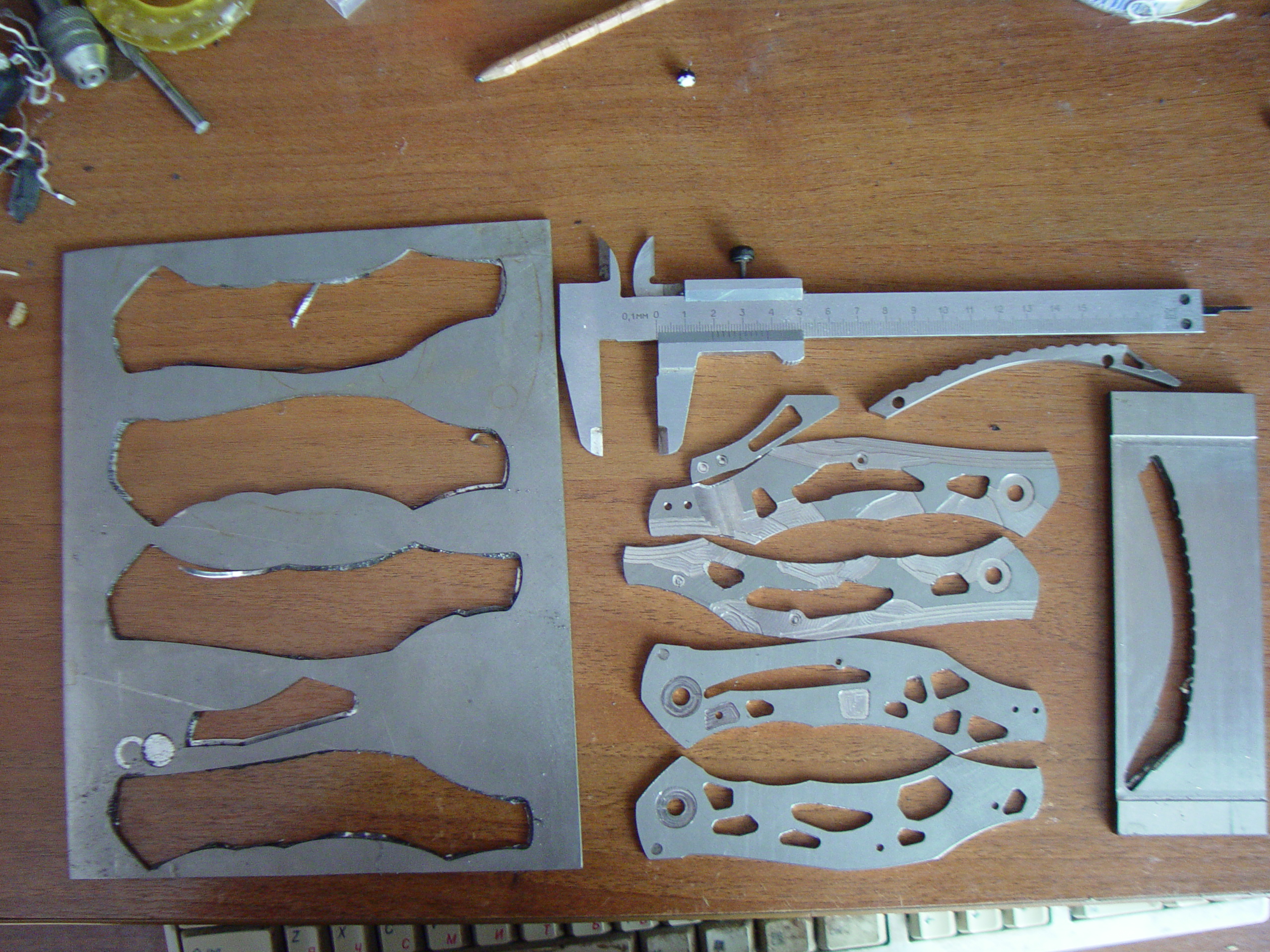

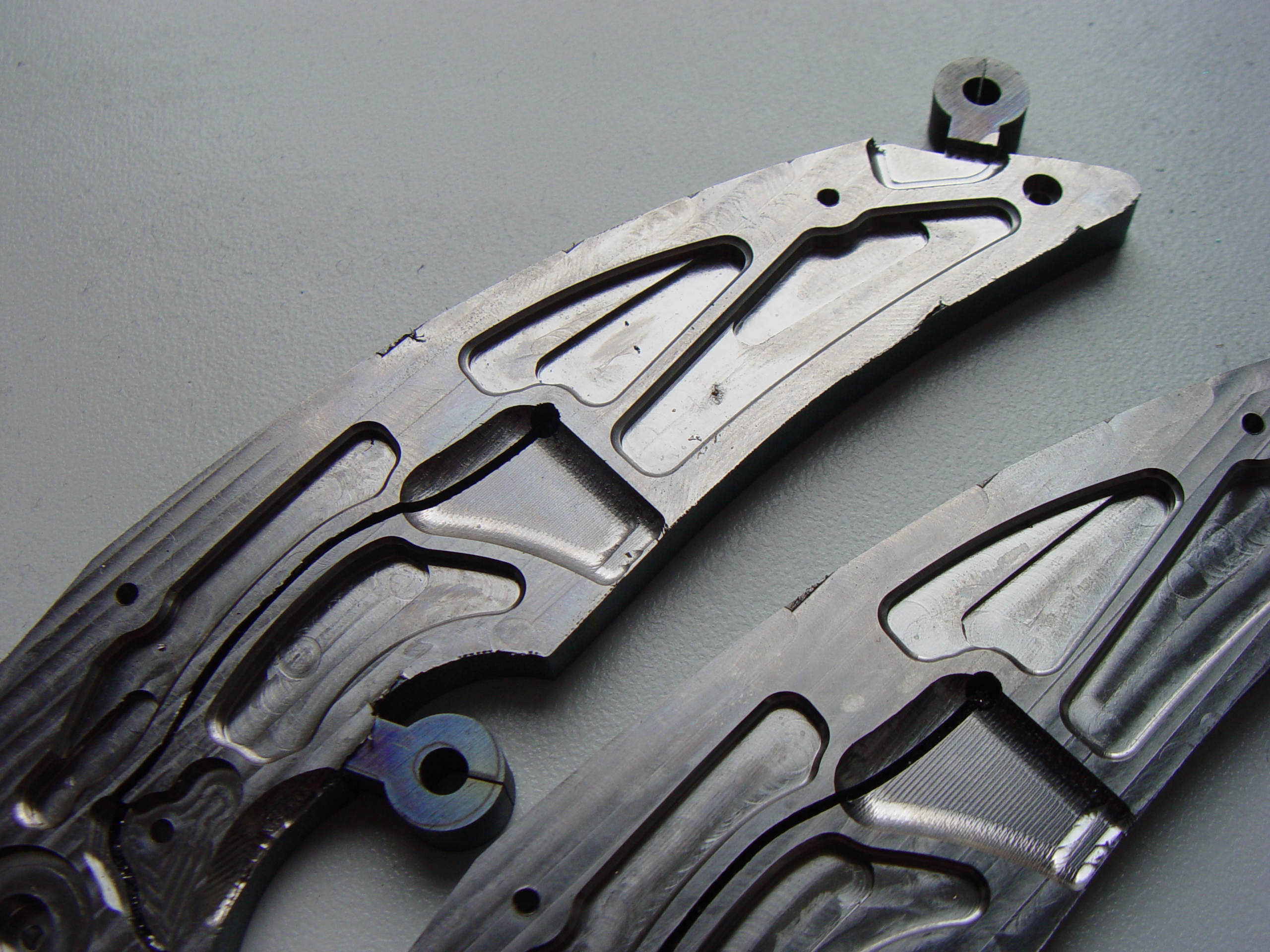

DSC09834.JPG (5190 просмотров) <a class='original' href='./download/file.php?id=137064&sid=803bbd22c1ed7c3eb612d68028e5bb19&mode=view' target=_blank>Загрузить оригинал (1.95 МБ)</a>

Udjin чистого машинного времени минут 50 с двух сторон, фрезы 2мм, 4мм, и сфера 3мм. Деталь 5,5 мм общая высота, заготовка из листа 7мм.
Udjin
Сообщения: 2121
Репутация: 1248
Re: ЧПУ фрезер для "минифрезеровки" титана (мой первый опыт)
Сообщение Udjin »
Деталь фрезеровалась в некоей "постельке/ложементе"?
