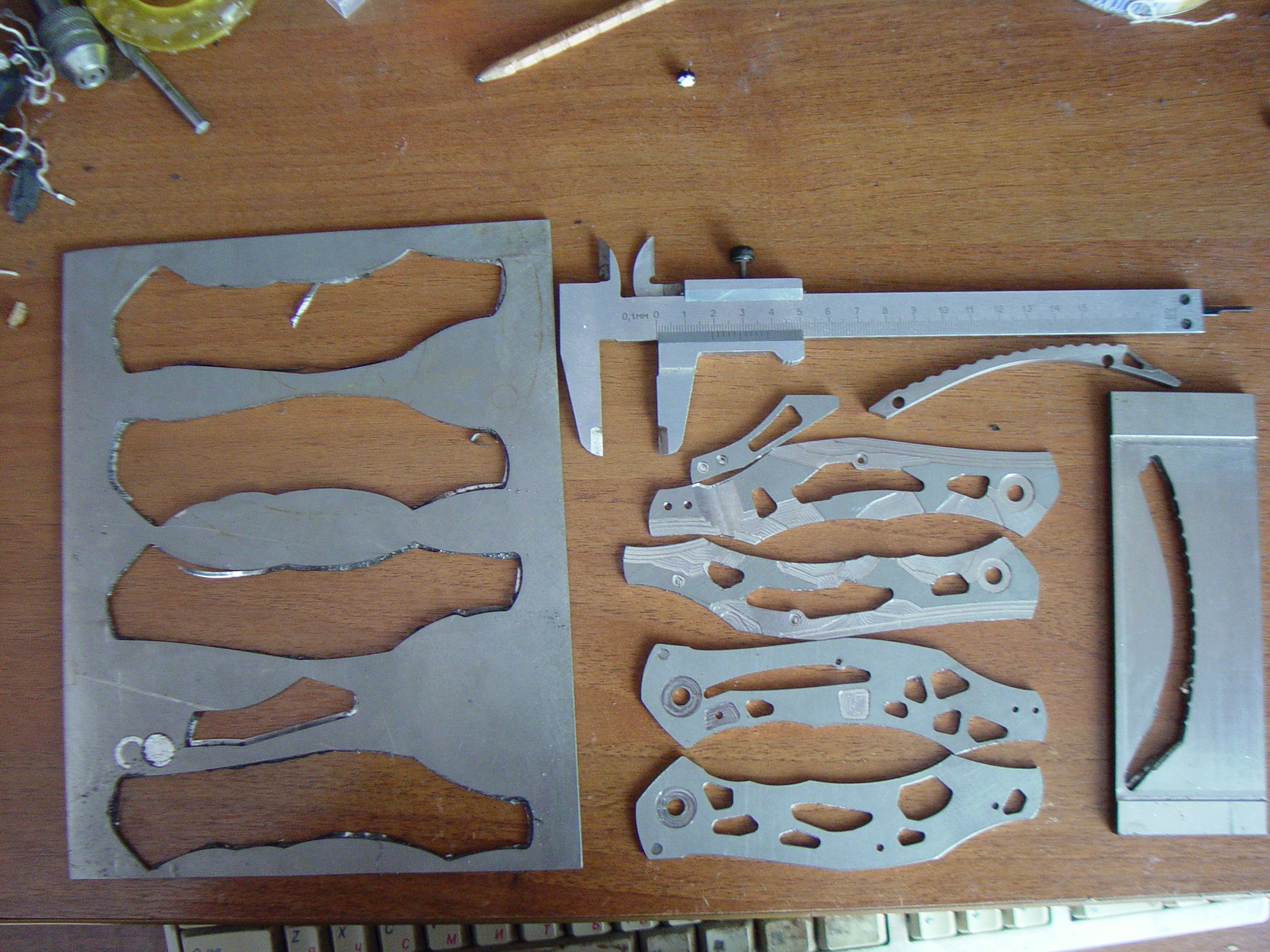

Ох и тяжко шпинделю похоже!
Фердинанд Порше
maxx2000orel
Сообщения: 357
Репутация: 94
Re: ЧПУ фрезер для "минифрезеровки" титана (мой первый опыт)
Сообщение maxx2000orel »

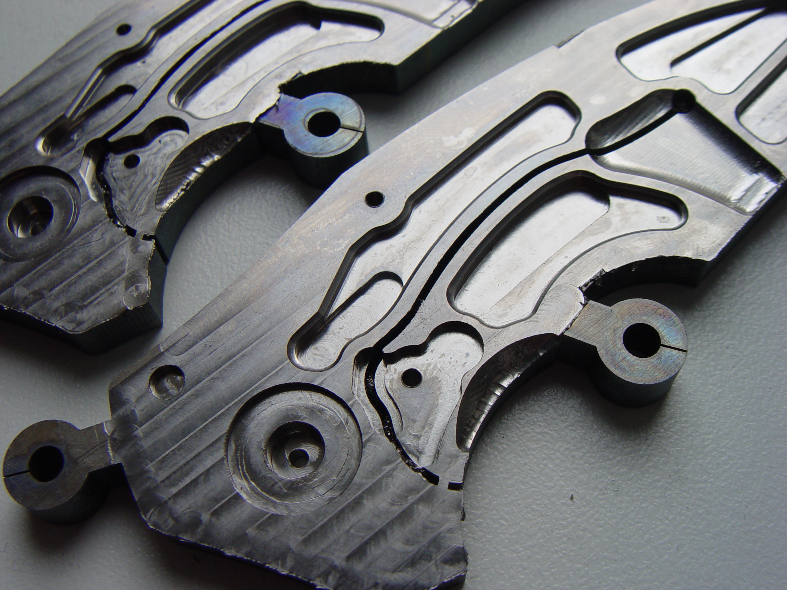

Я тож так думал, но ни грамочки не тяжко. Титан ВТ6, ПТ3В, Вт20. Какой где не знаю, заготовки сборная солянка. Тот что на видео посуше, стружка прям ломается, а на картинках помягче, стружечка при врезании немного навивается, наверное Вт6.
DSC09798.JPG (6494 просмотра) <a class='original' href='./download/file.php?id=133275&mode=view' target=_blank>Загрузить оригинал (2.21 МБ)</a>
D4r9yRvcugM.jpg (6494 просмотра) <a class='original' href='./download/file.php?id=133274&mode=view' target=_blank>Загрузить оригинал (276.9 КБ)</a>
Udjin
Сообщения: 2072
Репутация: 1248
Сообщение Udjin »
Не, не тяжко, тройка норм прогрызла. Потихоньку, помаленьку ..

maxx2000orel
Сообщения: 357
Репутация: 94
4мм фрезой нормально так грызёт на 6 тыс., хотя если тупо следовать справочникам на инструмент 6 тыс. это максимум 3мм фреза.

maxx2000orel
Сообщения: 357
Репутация: 94
Сколько фреза проживёт? На комплект деталей ушла 1 фреза диаметром 2мм и около 10 часов времени, причём до этого она отработала часов 20 минимум по латуни, дюралю, дереву, текстолиту. Можно конечно и быстрее за счёт глубины драть но у меня нет организованной СОЖ или воздуха для удаления стружки. Щётка и шприцовка. Ещё бы работала но появился шум и заусенец на титане.

Udjin
Сообщения: 2072
Репутация: 1248
Сообщение Udjin »
с покрытием какого цвета фреза?
Кукурузки, они да. Они очень забавные случаются, в плане изностостойкости.

maxx2000orel
Сообщения: 357
Репутация: 94
без покрытия чёрный материал, черное, побежалости от тёмно-синего до зелёного, красно-золотистое, золотистое, всегда разное и никогда такое как на картинке
maxx2000orel
Сообщения: 357
Репутация: 94
DSC09819.JPG (6088 просмотров) <a class='original' href='./download/file.php?id=135103&mode=view' target=_blank>Загрузить оригинал (2 МБ)</a>
DSC09821.JPG (6088 просмотров) <a class='original' href='./download/file.php?id=135104&mode=view' target=_blank>Загрузить оригинал (1.99 МБ)</a>
DSC09822.JPG (6088 просмотров) <a class='original' href='./download/file.php?id=135105&mode=view' target=_blank>Загрузить оригинал (1.99 МБ)</a>
Немного вам ещё титанового технопорно
maxx2000orel
Сообщения: 357
Репутация: 94
DSC09834.JPG (5692 просмотра) <a class='original' href='./download/file.php?id=137064&mode=view' target=_blank>Загрузить оригинал (1.95 МБ)</a>
maxx2000orel
Сообщения: 357
Репутация: 94
Udjin чистого машинного времени минут 50 с двух сторон, фрезы 2мм, 4мм, и сфера 3мм. Деталь 5,5 мм общая высота, заготовка из листа 7мм.
Udjin
Сообщения: 2072
Репутация: 1248
Сообщение Udjin »
Деталь фрезеровалась в некоей "постельке/ложементе"?
