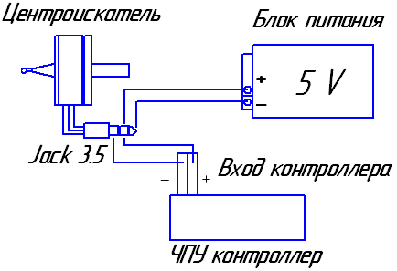

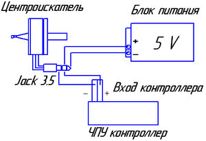

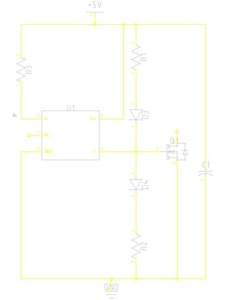

Здравствуйте. Михаил а можно ли подключить датчик речь о котором шла в посте №125 по такой схеме?
ci.jpg (3575 просмотров) <a class='original' href='./download/file.php?id=117896&mode=view' target=_blank>Загрузить оригинал (55.57 КБ)</a>
схема датчика (3575 просмотров) <a class='original' href='./download/file.php?id=117897&mode=view' target=_blank>Загрузить оригинал (20.33 КБ)</a>
схема датчика

Я немного не Михаил, но повзолю себе вклиниться... Так датчик подключить нельзя. Для уточнения дайте распайку разъема Jack 3.5 или ссылку на сам датчик. Ну и что за + и - у "ЧПУ-контроллера". Хотя бы фото этой платы нужно.
Вкратце: по всей видимости, у датчика 2 линии - питание "плюс", "минус" и третья линия - сигнальная. Питание датчика подаете от блока питания. Минус питания (называться может "минус", "земля", GND, 0V) подключаете к аналогичной цепи "ЧПУ-контроллера", сигнальную заводите на сигнальную линию. А сейчас по Вашей схеме что-то непонятное, чреватое голубым дымком.

wally писал(а):Здравствуйте. Михаил а можно ли подключить датчик речь о котором шла в посте №125 по такой схеме?
Датчик, о котором шла речь в №125 посте нужно подключать так, как я это рекомендовал в №125 посте. http://www.cnc-club.ru/forum/viewtopic. ... 20#p292985
Если подключить так, как на вашей схеме - с большой вероятностью сгорит и датчик и плата.
То, что нарисовано здесь на схеме в №486 посте - подключить можно так (если для питания не подписанной микросхемы нужно именно 5 В):
Подключение датчика 5 В.png (3539 просмотров) <a class='original' href='./download/file.php?id=117908&mode=view' target=_blank>Загрузить оригинал (1.27 МБ)</a>
Можно использовать отдельный источник питания, например, старый зарядник на 5 В от сотового телефона.
Если все же речь про пурелоджиковский датчик - то схема его подключения есть у них в документации. Она ничем не отличается от схемы подключения индуктивного датчика NPN. Даже цвета проводов совпадают.
И в документации на степмастер есть схема подключения NPN датчиков.

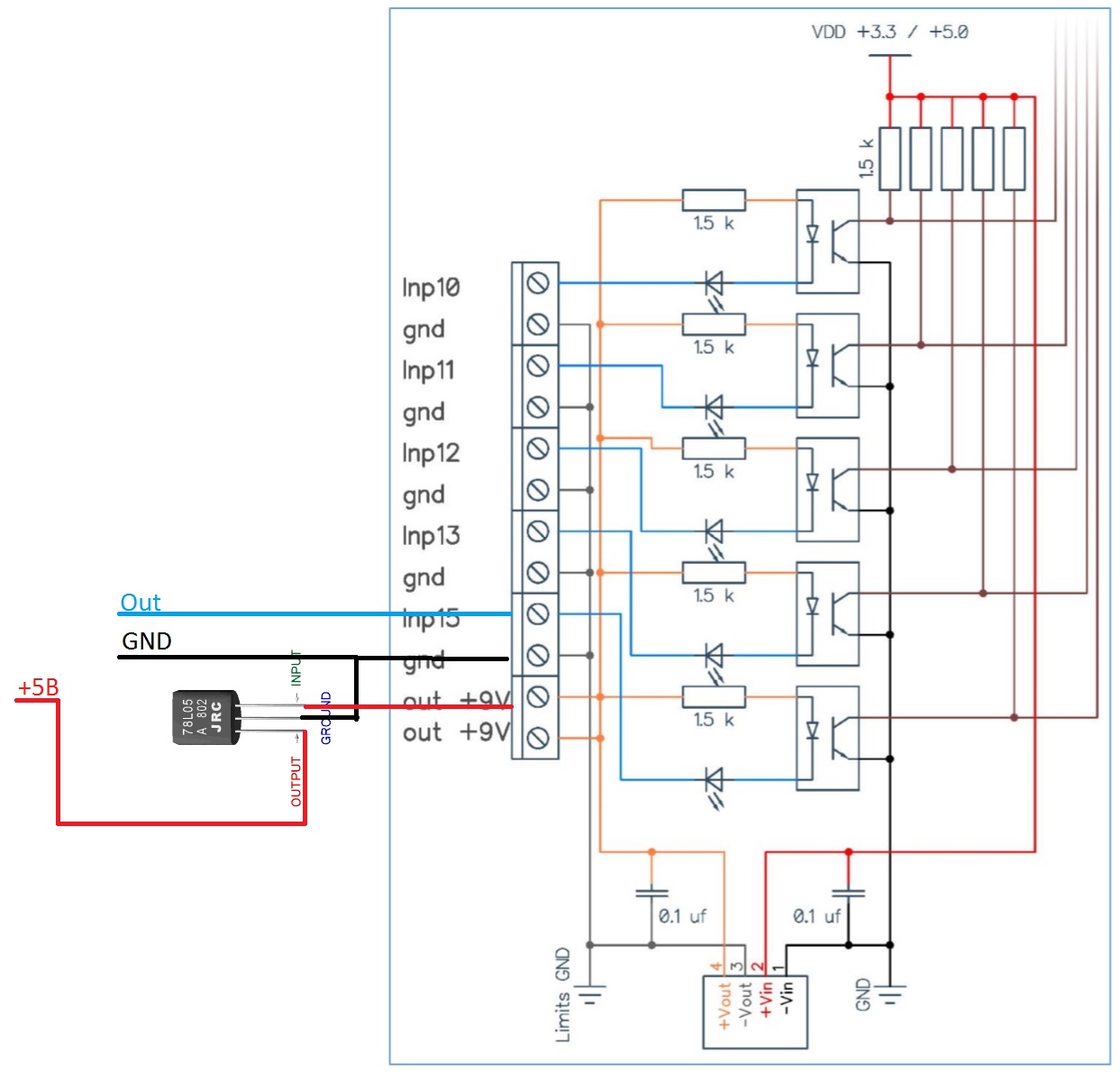

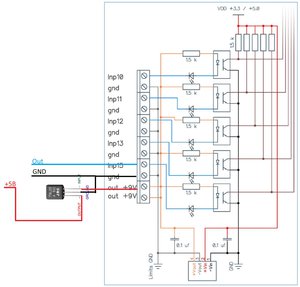

olegprom19
Сообщения: 117
Зарегистрирован: 05 июн 2017, 18:28
Репутация: 7
Re: StepMaster ver 2.5
Сообщение olegprom19 »
а почему не запитать датчик от ЧПУ контроллера?
судя по схеме датчика он при "срабатывании" подключает сигнальный провод на землю
в выключенном состоянии на нем потенциал близкий к источнику питания
ссори. не увидел ответы сразу

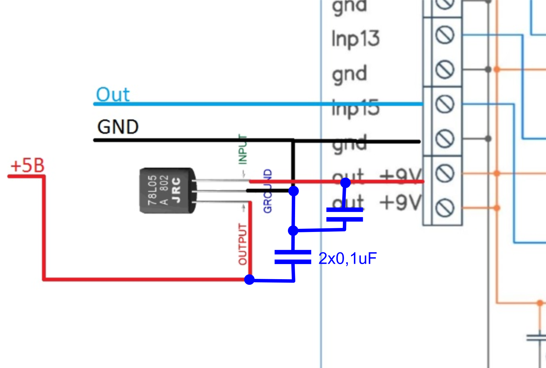

если 5в для датчика критичны, то маленький стабилизатор типа 78l05 (который будет из 9в делать 5в) и далее по стандартной схеме...
можно его в термоусадку "закатать"
как вариант можно DC-DC поменять на меньшее выходное напряжение, при этом ток светодиодов уменьшиться может и резисторы нагрузочные поменять придется, а может и нет
112.jpg (3457 просмотров) <a class='original' href='./download/file.php?id=117938&mode=view' target=_blank>Загрузить оригинал (179.72 КБ)</a>

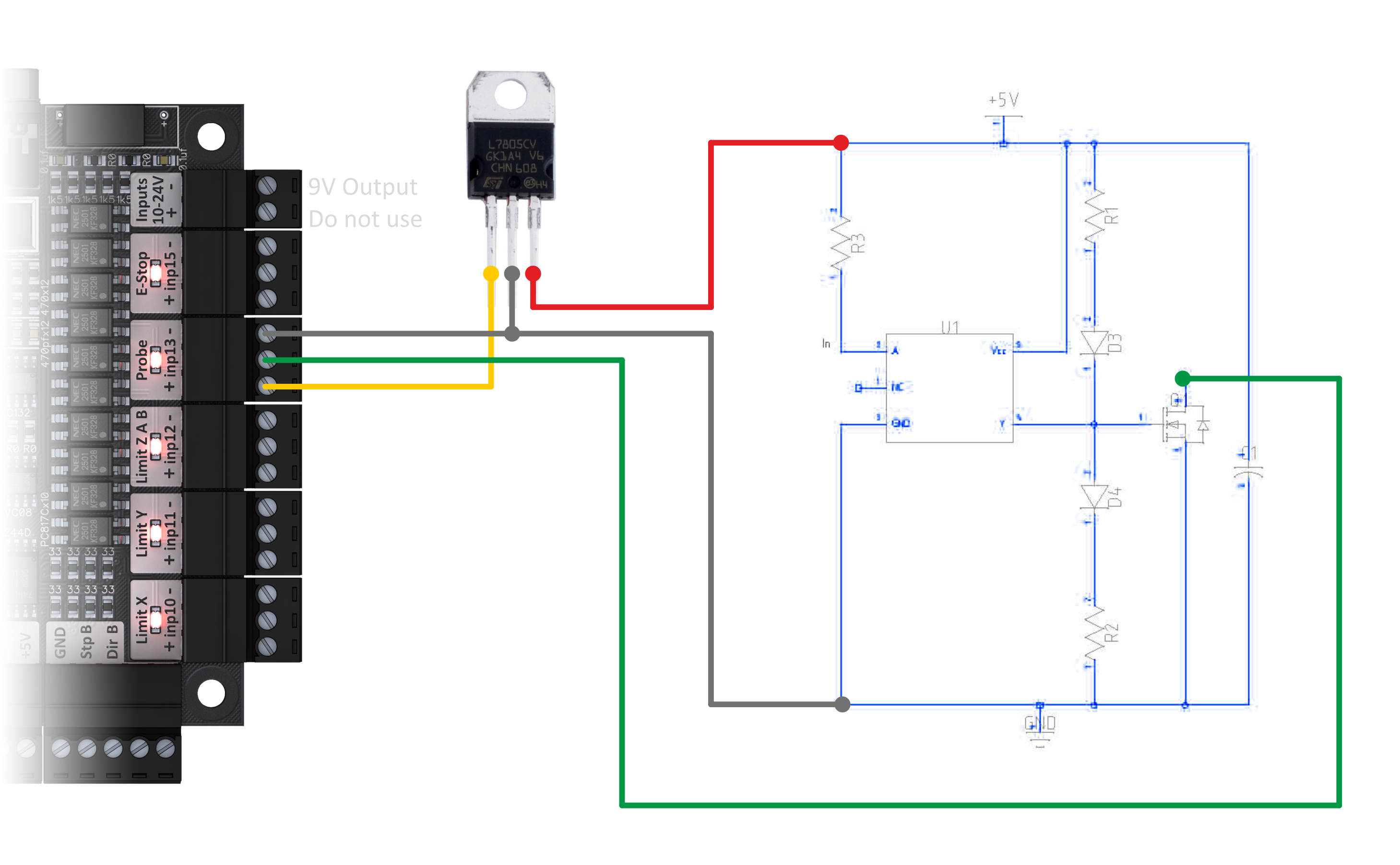

wally
Сообщения: 15
Зарегистрирован: 23 янв 2015, 14:54
Сообщение wally »
планировал просто стабилизатор в сам датчик поместить, немного плату придется только переделать.

wally писал(а):планировал просто стабилизатор в сам датчик поместить, немного плату придется только переделать.
ещё лучше тогда можно мелкий взять в sot23 корпусе

olegprom19 писал(а):если 5в для датчика критичны, то маленький стабилизатор типа 78l05 (который будет из 9в делать 5в) и далее по стандартной схеме...
Только про конденсаторы не забывайте. Керамика, 0u1, прямо на ноги микросхемы.
78l05.png (3380 просмотров) <a class='original' href='./download/file.php?id=118038&mode=view' target=_blank>Загрузить оригинал (408.83 КБ)</a>
Довелось мне видеть как отдельные экземпляры 7805 восхитительно возбуждались на частоте в мегагерцы, если их не заблокировать конденсаторами...

olegprom19 писал(а):там по выходу DC-DC стоит 0.1мкФ
Блокировочные конденсаторы должны стоять как можно ближе к микросхеме. В идеале -- прямо на её ногах.

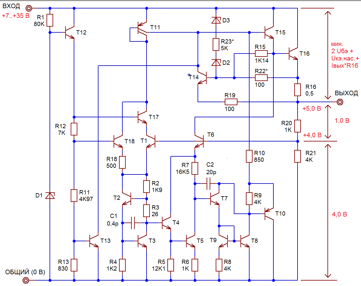

olegprom19 писал(а):с возбуждением не сталкивался...
Я сталкивался. Давно, когда был молодым и глупым и не читал даташиты. Генерила микросхема 7805. Душевно так -- при определённом токе нагрузки на выходе возникал меандр размахом от нуля до 5В.
olegprom19 писал(а):п.с. по даташиту конечно положено кондеры
И не зря.

Shkryab писал(а):Генерила микросхема 7805. Душевно так -- при определённом токе нагрузки на выходе возникал меандр размахом от нуля до 5В.
как она может генерить?
стабилизатор напряжения...
может на входе 7805 импульсный БП был?
Схема 7805 (3355 просмотров) <a class='original' href='./download/file.php?id=118047&mode=view' target=_blank>Загрузить оригинал (59.48 КБ)</a>
Схема 7805

olegprom19 писал(а):как она может генерить?
Есть многое на свете друг Горацио...
olegprom19 писал(а):стабилизатор напряжения...
Не, трансформатор и мостовой выпрямитель. Но на выходе изрядный кусок провода, а на конце ёмкость.
Подробностей уже не помню, вроде питал схему с несколькими десятками корпусов 555 логики. Вся логика была блокирована по питанию, а стабилизатор забыл. Вот и нарвался.
Думаю, не стоит оффтопить в чужой теме. Я не собираюсь вас убеждать, можете мне не верить. Но конденсаторы на 7805 лучше ставьте, от греха... ;)
