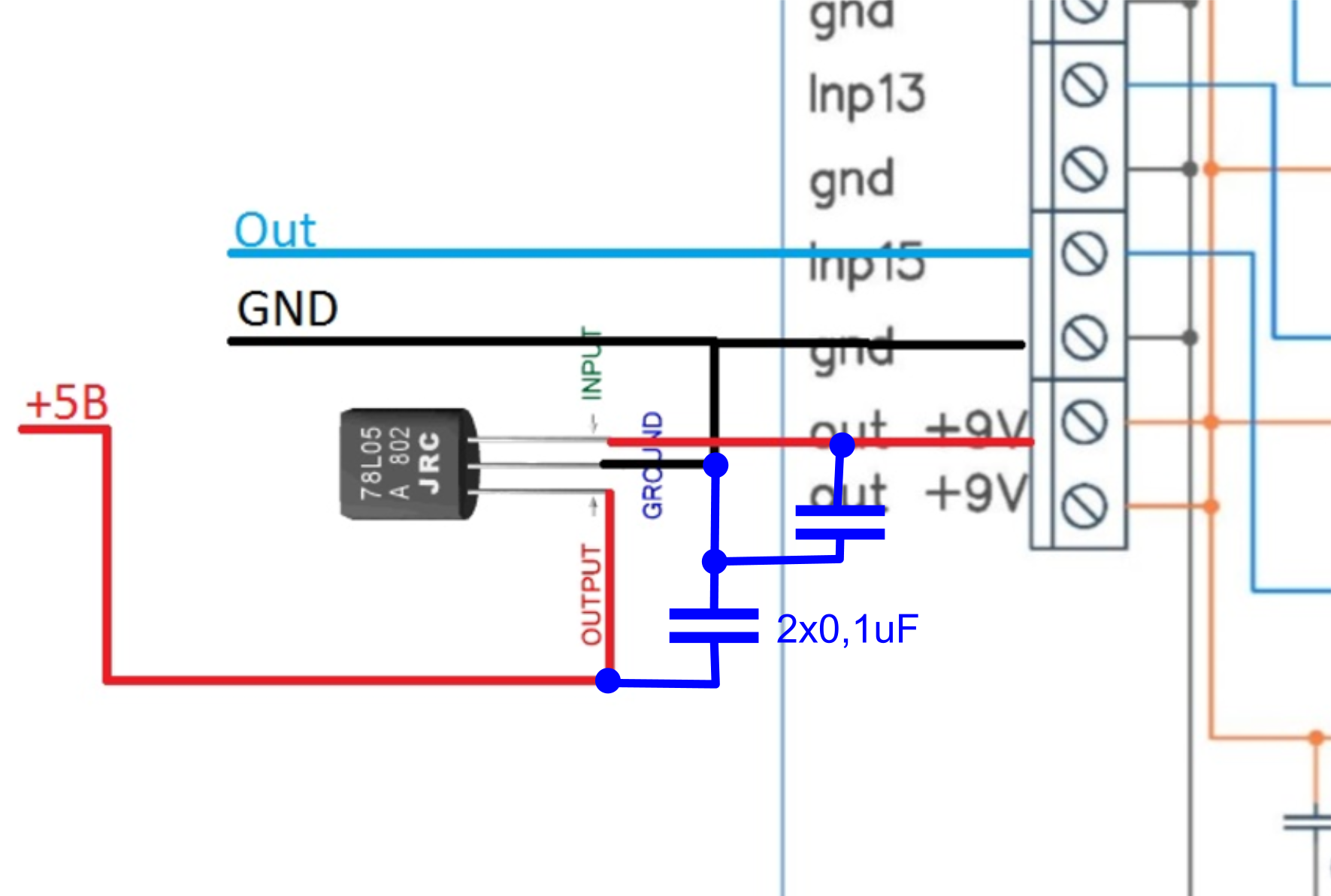

Shkryab
Сообщения: 143
Зарегистрирован: 15 июн 2017, 21:25
Репутация: 18
Настоящее имя: Леонидыч
Откуда: Страна, которой нет
Re: StepMaster ver 2.5
Сообщение Shkryab »
olegprom19 писал(а):если 5в для датчика критичны, то маленький стабилизатор типа 78l05 (который будет из 9в делать 5в) и далее по стандартной схеме...
Только про конденсаторы не забывайте. Керамика, 0u1, прямо на ноги микросхемы.
78l05.png (3185 просмотров) <a class='original' href='./download/file.php?id=118038&mode=view' target=_blank>Загрузить оригинал (408.83 КБ)</a>
Довелось мне видеть как отдельные экземпляры 7805 восхитительно возбуждались на частоте в мегагерцы, если их не заблокировать конденсаторами...
olegprom19
Сообщения: 117
Зарегистрирован: 05 июн 2017, 18:28
Репутация: 7
Сообщение olegprom19 »
там по выходу DC-DC стоит 0.1мкФ
с возбуждением не сталкивался...
а откуда там частота? на датчике нету, только если с DC-DC прилетит
п.с. по даташиту конечно положено кондеры
Shkryab
Сообщения: 143
Репутация: 18
Сообщение Shkryab »
olegprom19 писал(а):там по выходу DC-DC стоит 0.1мкФ
Блокировочные конденсаторы должны стоять как можно ближе к микросхеме. В идеале -- прямо на её ногах.
olegprom19 писал(а):с возбуждением не сталкивался...
Я сталкивался. Давно, когда был молодым и глупым и не читал даташиты. Генерила микросхема 7805. Душевно так -- при определённом токе нагрузки на выходе возникал меандр размахом от нуля до 5В.
olegprom19 писал(а):п.с. по даташиту конечно положено кондеры
И не зря.
