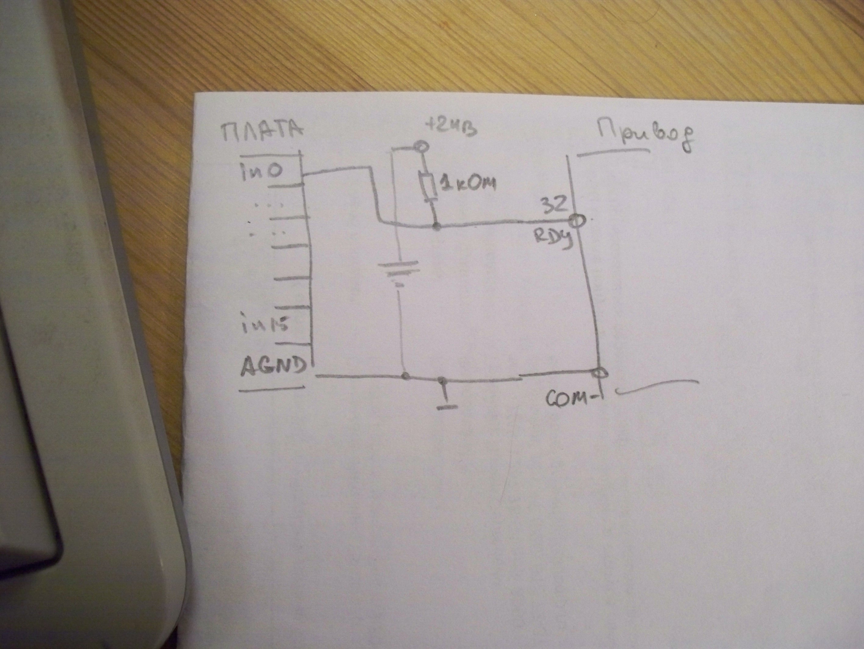

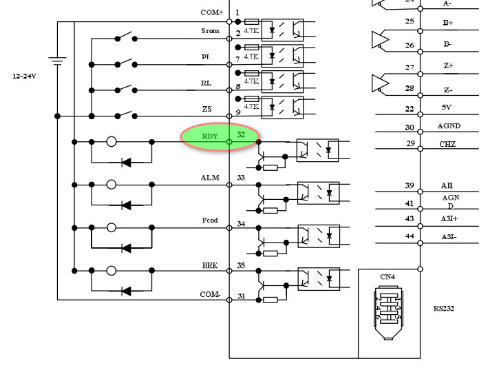

Может кто ручкой нарисовать как это все увязать? Хочу сигнал RDY сервопака о готовности завести в IO плату. На своем станке сделал через оптопару, но может есть вариант проще?

Re: Платы проекта PinCET (готовим замену MESA) linuxcnc
Очевидно вот так.

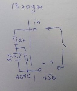

подключил как вы нарисовали очень сильно греется 0,125Вт резистор.T00T писал(а):Очевидно вот так.
Ну значит по мощнее нужен резистор.Nikomas писал(а): очень сильно греется 0,125Вт
