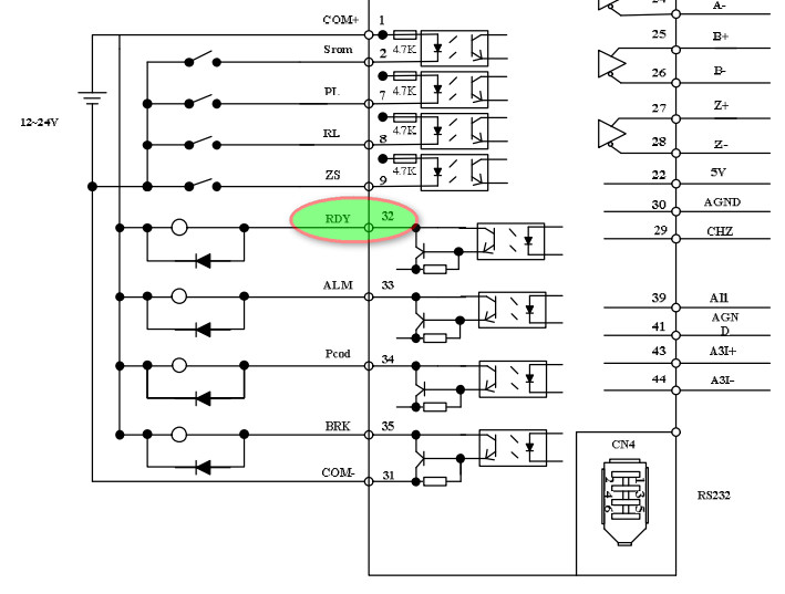

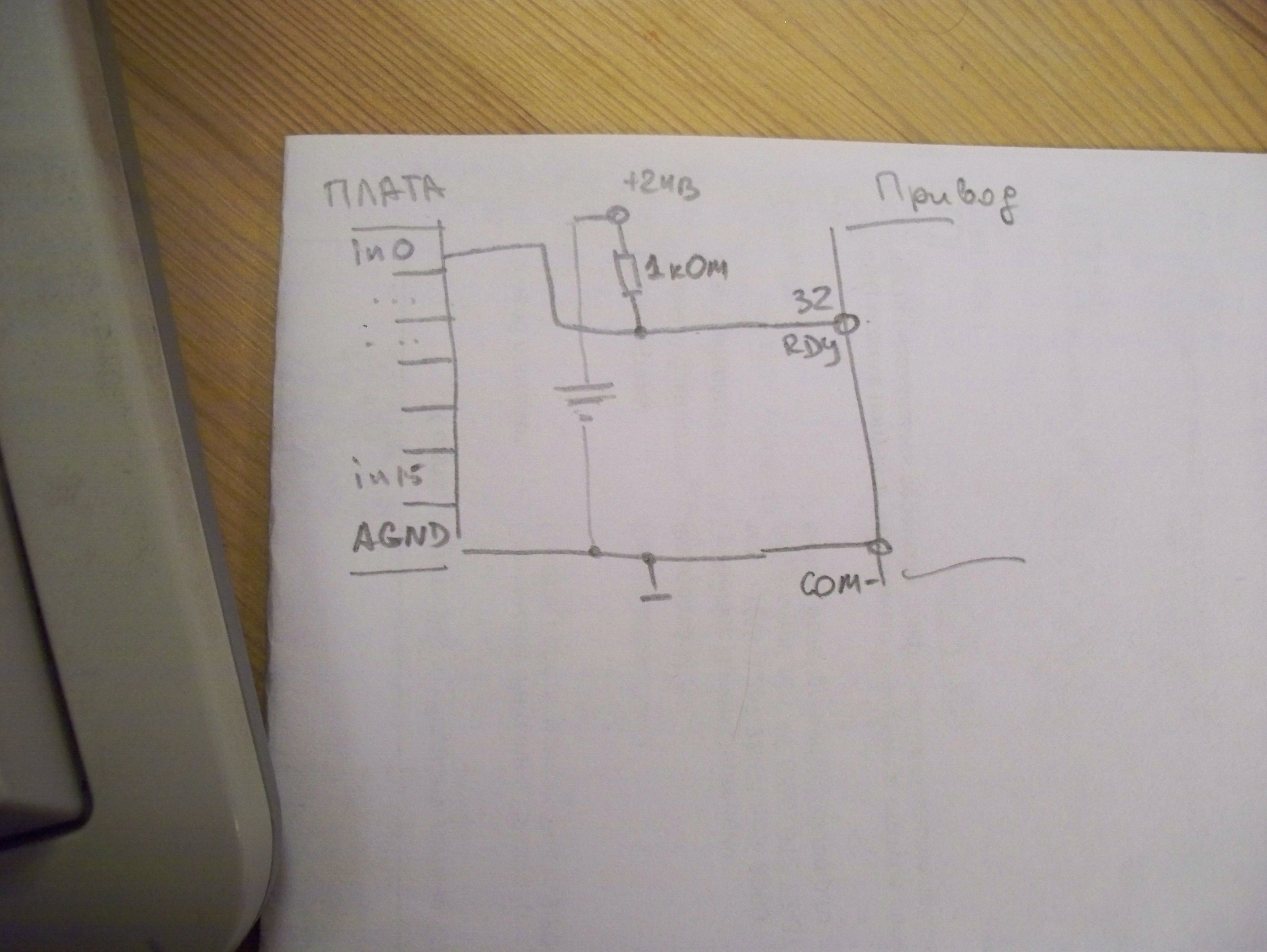

Может кто ручкой нарисовать как это все увязать? Хочу сигнал RDY сервопака о готовности завести в IO плату. На своем станке сделал через оптопару, но может есть вариант проще?
100_33100.JPG (5486 просмотров) <a class='original' href='./download/file.php?id=172291&mode=view' target=_blank>Загрузить оригинал (28.1 КБ)</a>
2019-11-21_113324.jpg (5486 просмотров) <a class='original' href='./download/file.php?id=172292&mode=view' target=_blank>Загрузить оригинал (59.79 КБ)</a>

Очевидно вот так.
104_3515.JPG (5430 просмотров) <a class='original' href='./download/file.php?id=172303&mode=view' target=_blank>Загрузить оригинал (787.38 КБ)</a>

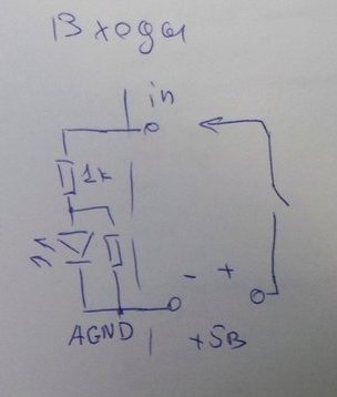

А вот такие датчики как подключать к IO?

T00T писал(а):Очевидно вот так.
подключил как вы нарисовали очень сильно греется 0,125Вт резистор.
mmv
Сообщения: 615
Зарегистрирован: 24 май 2016, 21:58
Репутация: 38
Re: Платы проекта PinCET (готовим замену MESA) linuxcnc
Сообщение mmv »
Nikomas писал(а): очень сильно греется 0,125Вт
Ну значит по мощнее нужен резистор.
