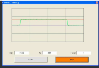

Я через протюнер "щелкал". Добивался чтобы как на картинке линия подъема и спада была.

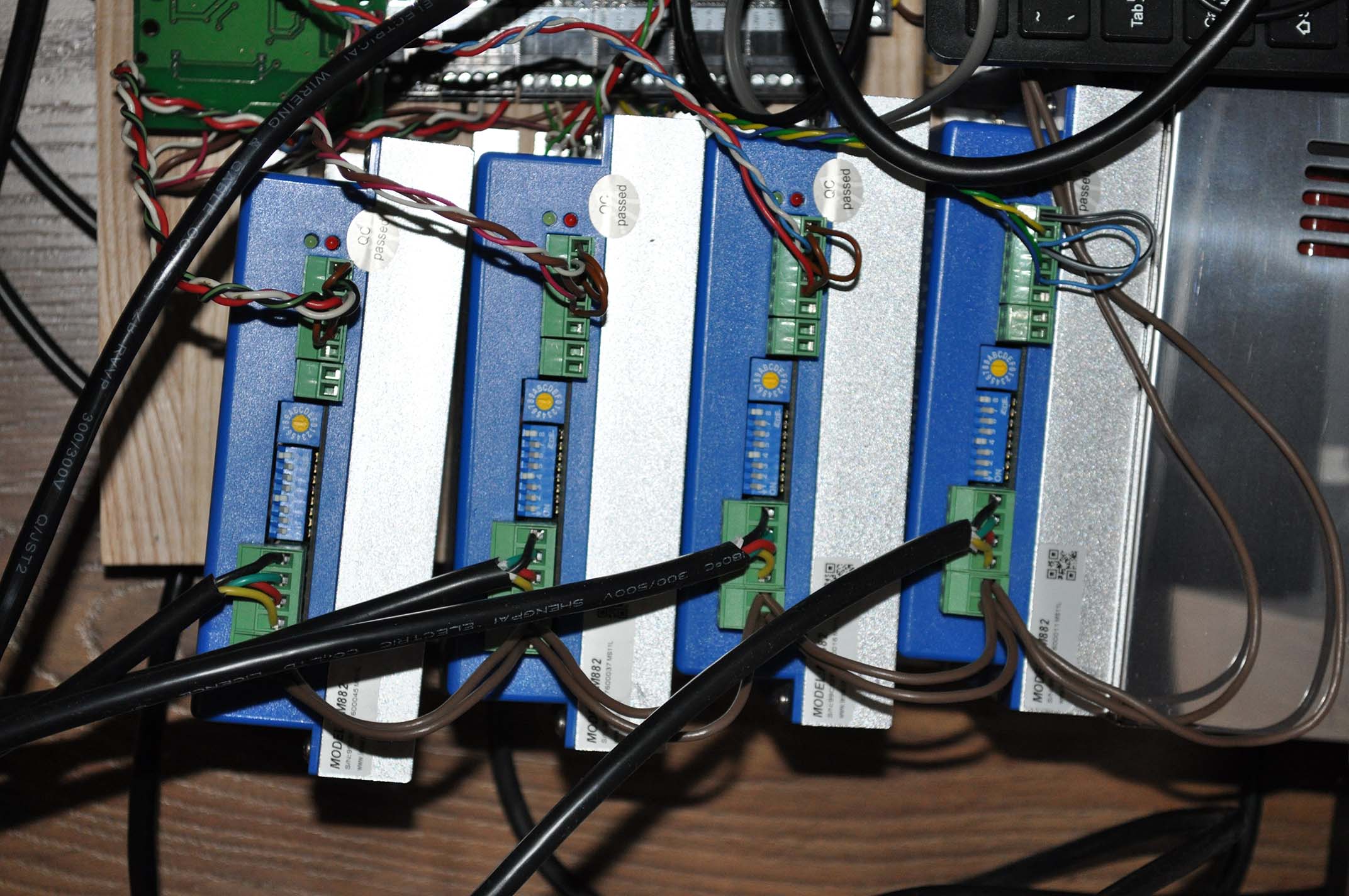

Сообщения: 2893
Re: ЧПУ фрезерный станок (Бобр) 600x500 мм по дереву и не то
michael-yurov писал(а):Подозреваю, что настройки у драйверов все же разные.
Миша, все настройки на 4 драйверах абсолютно одинаковы. Переключатели мотора на всех драйверах в ноле стоят. Шаги и ток на всех драйверах тоже одинаковые. Через протюнер устанавливал и ток и микрошаг. Переключатели Default. кроме четвертого. Он off.
DSC_0001.JPG (3147 просмотров) <a class='original' href='./download/file.php?id=121318&mode=view' target=_blank>Загрузить оригинал (308.1 КБ)</a>
Я в итоге забил на протюнер кривой он какойто и настроил все тупо переключателями.
