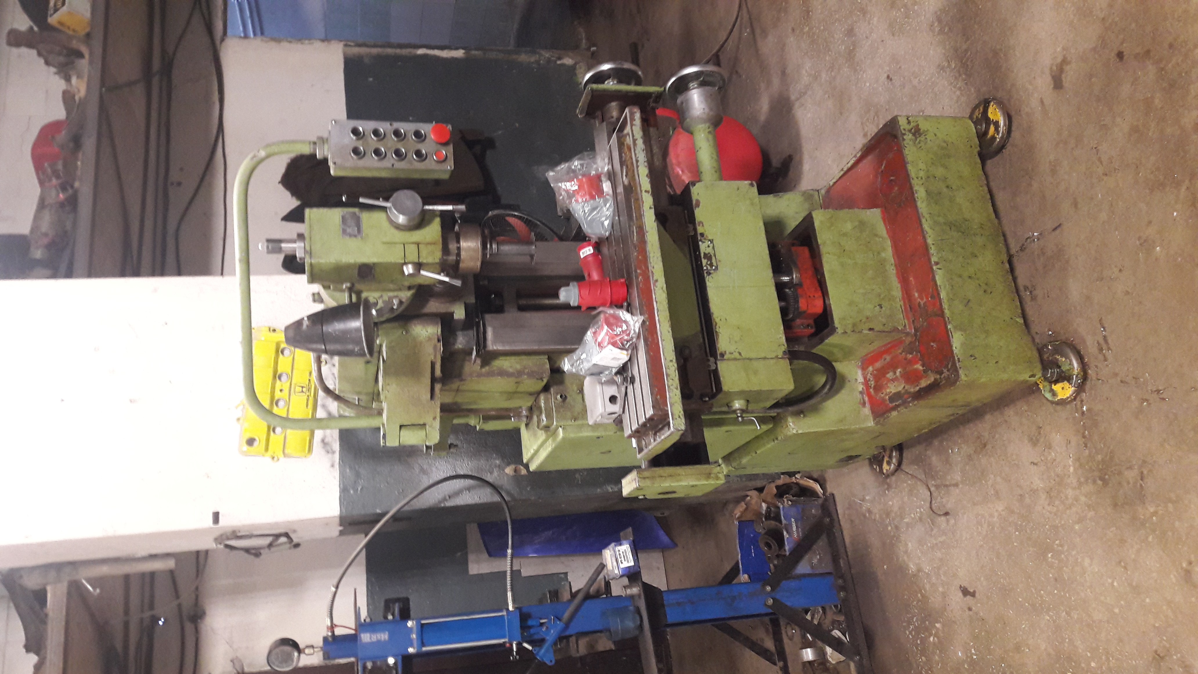

Ну я покажу бонус)) 6а75в, разгружали как раз в рождественскую ночь. Подарок так сказать
Ни у кого кстати нет повортного стола на 250 нс продажу? Писать в личку, если что)

Зараза, опять повернуло фото((
Malyarka74 писал(а):Зараза, опять повернуло фото((
При открытии в большом окно разворачивает как надо ;)

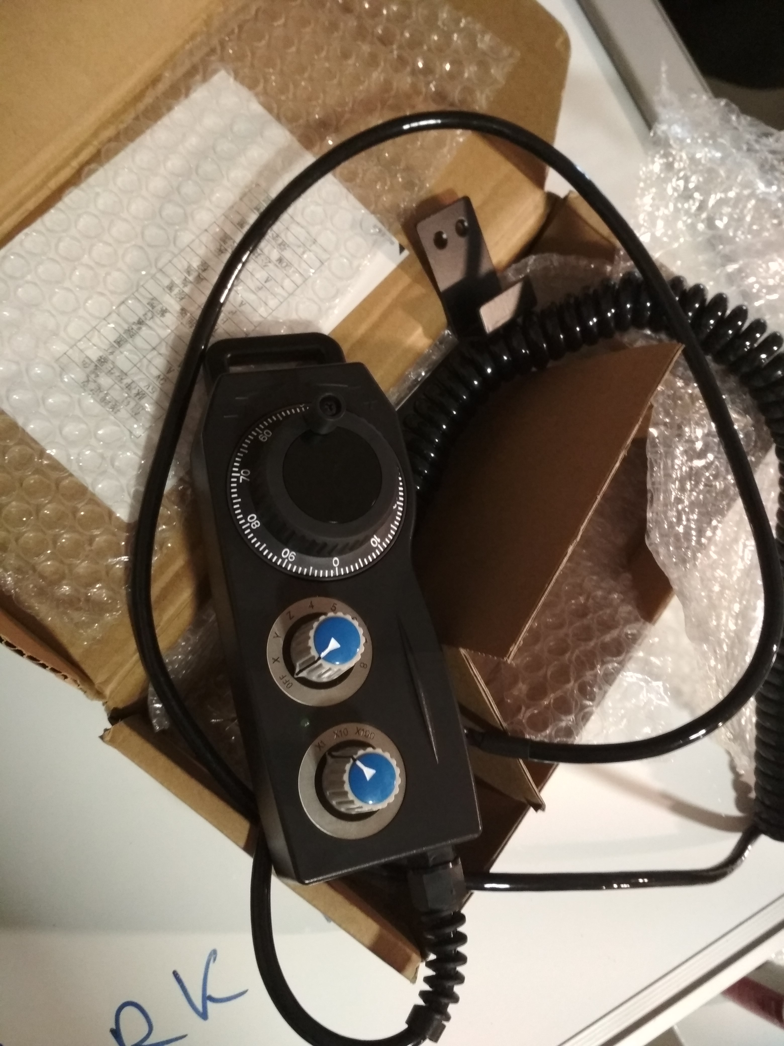

Купил вот такой пульт для станка.
IMG_20200131_130746.jpg (6135 просмотров) <a class='original' href='./download/file.php?id=175924&mode=view' target=_blank>Загрузить оригинал (1.32 МБ)</a>
Выбрал его из-за того что он выдает бинарный код с выключателей. Это значительно экономит количество используемых входов контроллера.
Пора тебе, Сергей, переходить на многолапые STM'ы ;)
MX_Master писал(а):Пора тебе, Сергей, переходить на многолапые STM'ы
Чем меньше проводков, тем проще собирать особенно в серии.
Пример: сервы с 50пиновым нужно кучу проводов припаять. У сетевых серв, намного проще ;)
На мой субъективный взгляд переносной пульт должен работать по вайфаю ;) А всё остальное - соединяться по сети. Но для этого, как ни крути, нужны многолапые STM'ы
почемуто на взрослых станках досих пор нет беспроводных пультов.
frezeryga писал(а):почемуто на взрослых станках досих пор нет беспроводных пультов.
Наверно безопасность важнее удобства. Если появится, то каналы будут дублированы и цена дейвайса будет негуманная.
Это сделано для того, чтобы никто и ничто не могли вклиниться в передачу сигналов. Для пром. оборудования и машин общего пользования это очень важный момент. Но когда у тебя обычная мастерская и все станки только для тебя, рулить беспроводным пультом на порядок удобнее.
Дома пульт от телека у тебя проводной? Думаю, нет :)
MX_Master писал(а):Дома пульт от телека у тебя проводной? Думаю, нет
Телик не умеет пальцы жевать, как станки :)
Ренишоу работает по принципу пульта телика, а вот радио передача как то у них не распространена.
На промстанках есть файфай, но используется для загрузки УП в станок ;)
Сообщения: 2098
Подозреваю что телек в случае бездумного жамканья по кнопкам или при поломке/зависании пульта способен что-нибудь натворить плохое в отличие от станка.
Есть у меня экран с беспроводным пультом, никак руки не дойдут концевики настроить. Так вот если при разворачивании я далеко до конца останавливаю, то при сворачивании приходится быть готовым - уже один раз чуть не подвел пультик.
еще проводной пульт исключает ситуацию когда пульт ктото взял унес и начал на нем чтото нажимать и это стало сюрпризом для того кто находится в станке.
Об провод пульта можно споткнуться и угодить рукой/головой в неприятность ;)
nevkon писал(а):Есть у меня экран с беспроводным пультом, никак руки не дойдут концевики настроить. Так вот если при разворачивании я далеко до конца останавливаю, то при сворачивании приходится быть готовым - уже один раз чуть не подвел пультик.
Чё за пульт, фотки? :)
MX_Master, на плазморезе используем радиоклавиауру. Повернулся не так, плазма зажглось и клава не работает ;)
