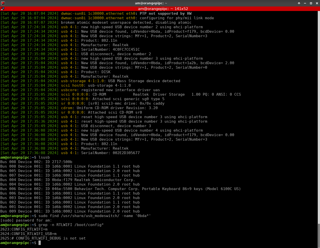

going писал(а): ↑ Проверьте пожалуйста, а знает ли usb-modeswtich об этом устройстве.
Видимо не знает

Курдль писал(а): ↑ Видимо не знает
судя по конфигу этому устройству нужно просто сделать eject, тогда оно превратится в модем.
можно попробовать для теста сделать это через пользовательский интерфейс, через file manager,
там должен быть виден CD/DVD, вот ему надо сделать eject. и потом посмотреть в dmesg что произойдет.

alex_sar писал(а): ↑ судя по конфигу этому устройству нужно просто сделать eject, тогда оно превратится в модем.
Так! Заработало!!!
Я накатил драйвер из этого ресурса и 2 из 3-х моих адаптеров заработали.
Причем я ранее ставил драйверы и rtl8188eu и rtl8188cu и нифига. А rtl8188fu заработал (не знаю, чем они отличаются).

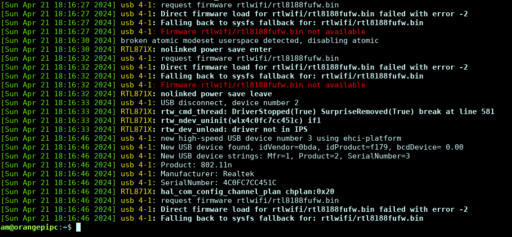

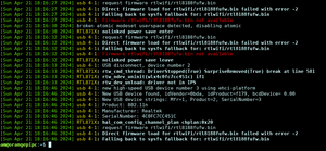

Только не нравится мне это сообщение в конце:
Screenshot_2024-04-21_18-19-11.png (3931 просмотр) <a class='original' href='./download/file.php?id=211560&mode=view' target=_blank>Загрузить оригинал (150.43 КБ)</a>

Курдль писал(а): ↑ Только не нравится мне это сообщение в конце:
можно погуглить. но если работает, лучше не трогать )
теперь получается надо разобраться как обновить конфиг usb_modeswitch и оно само будет срабатывать при вставлении устройства. там вроде архив лежит с конфигами в папке. просто добавить туда свой конфиг и наверное будет работать.
Можно переустановить пакет:
http://ftp.ru.debian.org/debian/pool/ma ... -5_all.deb
Скачать и установить как:
sudo dpkg -i usb-modeswitch-data_20191128-5_all.deb
Курдль писал(а): ↑ Причем я ранее ставил драйверы и rtl8188eu и rtl8188cu и нифига. А rtl8188fu заработал (не знаю, чем они отличаются).
А эти команды все сделали?
https://github.com/kelebek333/rtl8188fu#how-to-install
Или попробуйте установить Армбинские прошивки:
sudo apt install armbian-firmware-full
Последний раз редактировалось going 21 апр 2024, 23:04, всего редактировалось 1 раз.

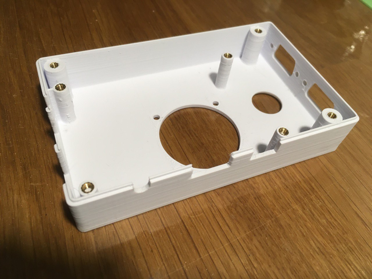

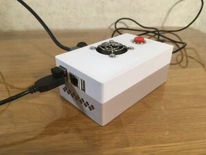

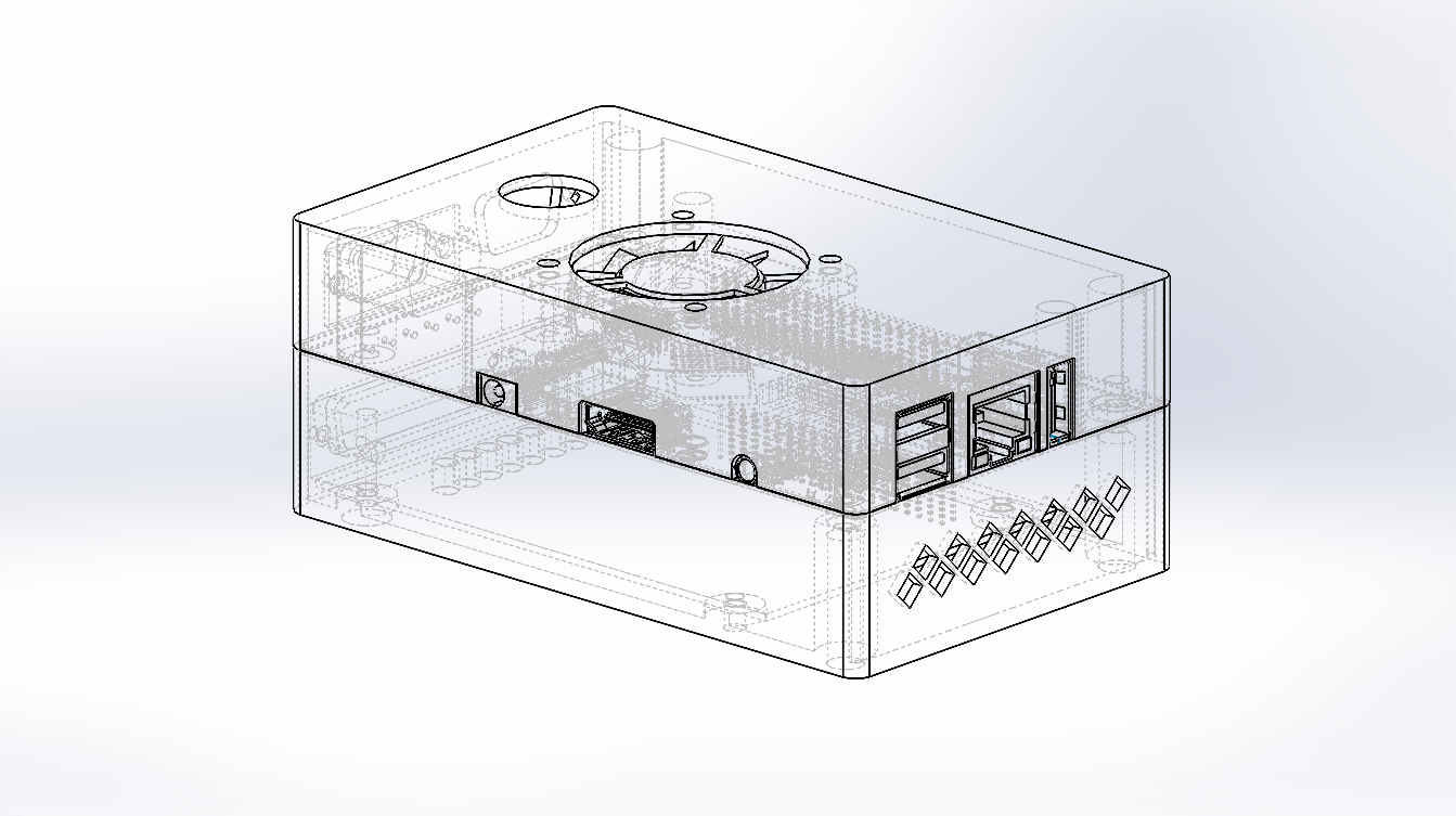

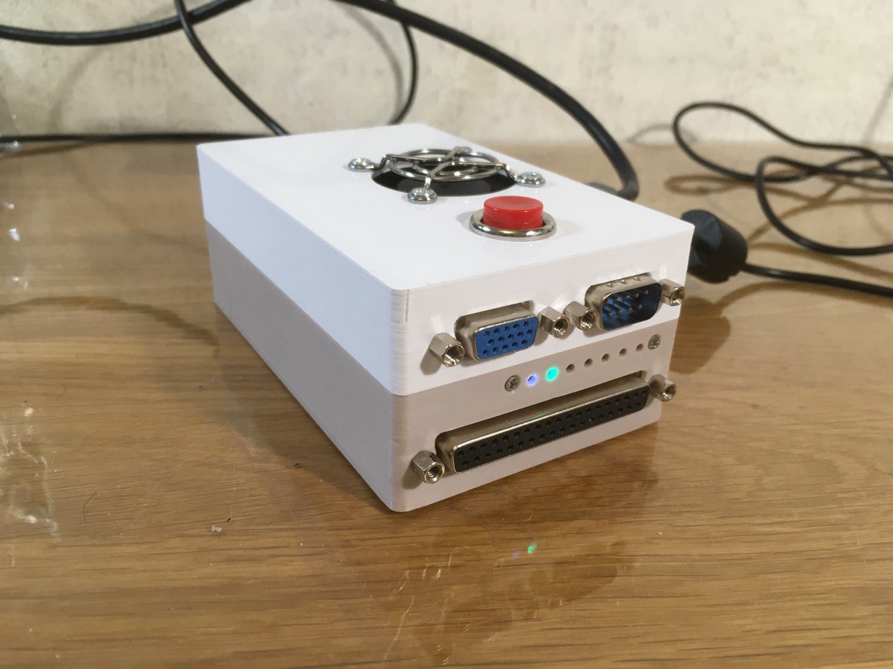

Вот сделал наспех корпус для Orange Pi PC и коммутационной платы.
Если кому нужна модель - опубликую.

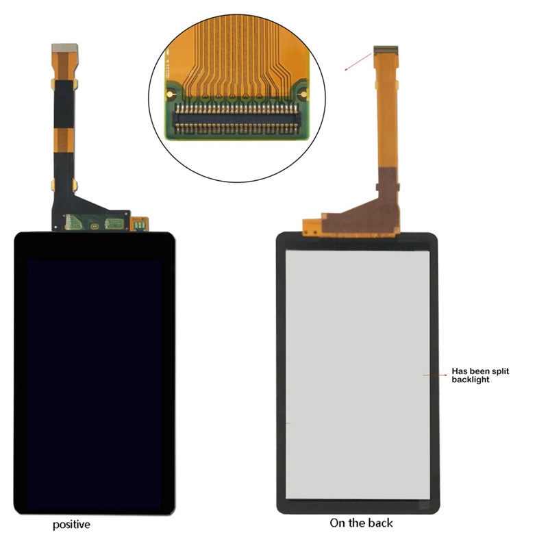

А сейчас вопрос из другой оперы: можно ли подключить к OPi дисплей с коннектором, как на картинке ниже?
MIPI_connector.jpg (3849 просмотров) <a class='original' href='./download/file.php?id=211578&mode=view' target=_blank>Загрузить оригинал (120.63 КБ)</a>

Курдль писал(а): ↑ А у кого на этой ветке не устаревший? Его ж нельзя обновлять, если я правильно понимаю идею использования arisc.
наверное у всех. просто не надо думать что с линуксом всегда такой геморой. свежий debian/ubuntu на pc ничем не проблемней винды, ну может непривычно поначалу.
