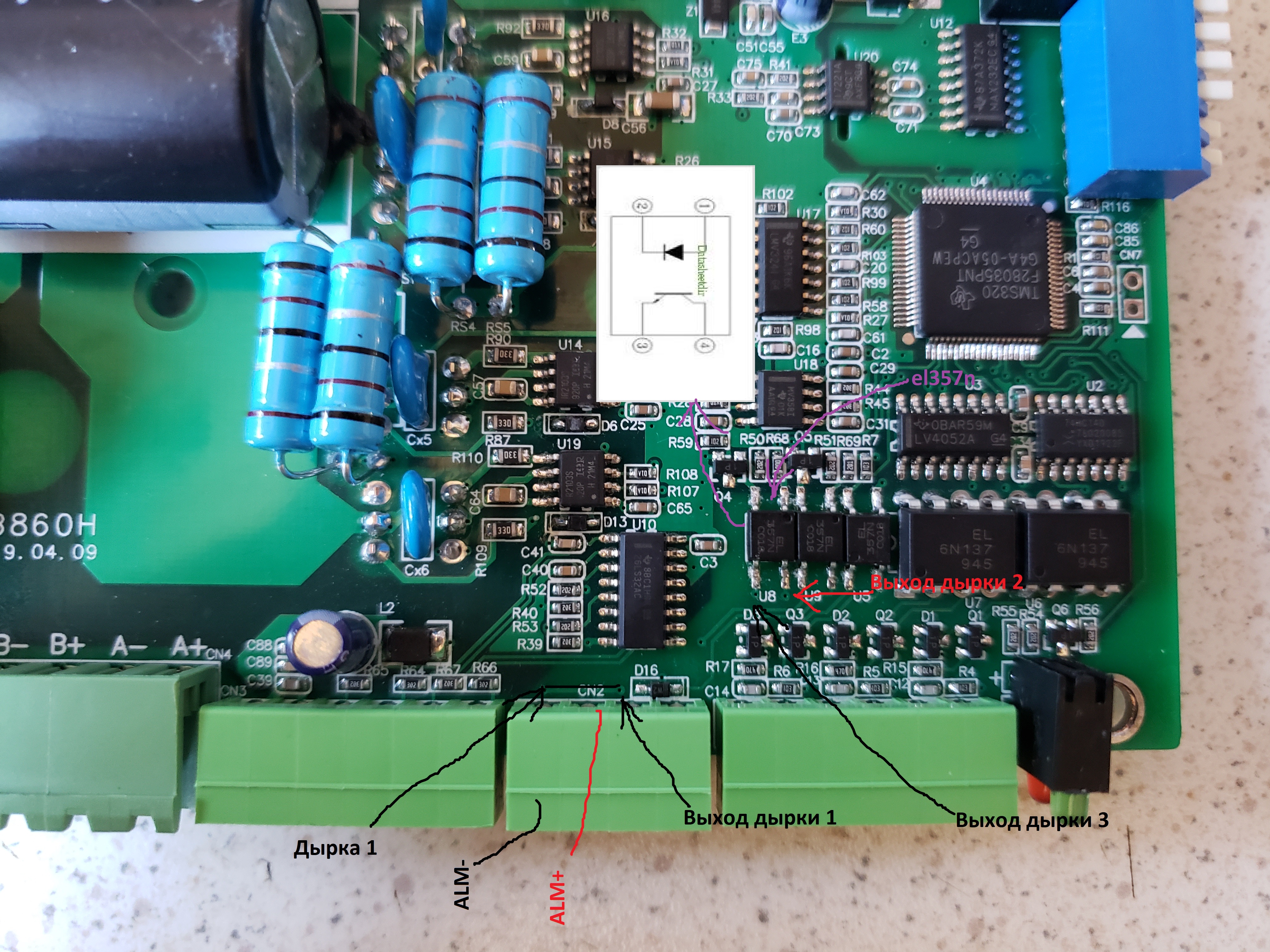

Добавлено: 20 июл 2021, 03:23
tsipa740
tsipa740 писал(а): 19 июл 2021, 18:59 Ну и мне _кажется_ что я проверял состояние реле в включённом состоянии аларма и оно было включено и при аларме и без него.
Ну собственно так оно и есть, это первое что я проверил ещё до того как в документацию вчитываться - какое там дефолтное состояние. Сейчас проверил и реле горит и при включённом аларме и при выключенном - что собственно и было изначальной проблемой и с реле и с встроенной оптопарой в контроллер.
Более того
tsipa740 писал(а): Экспериментальным путём я выяснил что если добавить токоограничивающий резистор в 7.7ком то это будет граница чувствительности когда внутренняя оптопара контроллера срабатывает на аларма драйвера.
На неактивный сигнал аларма драйвера эта граница в районе 6.6ком.
Я добавил токоограничивающий резистор в 7.1ком и получил желаемое поведение - на низкий сигнал оно уже не срабатывает вхолостую, а на высокий уже срабатывает.
Т.е. если в реальном мире собрать вот так (ну вместо реле встроенная оптопара контроллера, под реле наверное надо будет другие резисторы):
1.3.png (1090 просмотров) <a class='original' href='./download/file.php?id=196744&mode=view' target=_blank>Загрузить оригинал (40.24 КБ)</a>
то всё начинает работать как и должно - реле не включается когда аларм не горит и включается когда аларм горит.
Добавлено: 20 июл 2021, 09:19
В опытах с драйвером советую "крайне осторожно подключать" реле напрямую к Аларм выводам
tsipa740 писал(а): В мануале(http://sah.rs/media/sah/techdocs/hb860h_manual.pdf) обещан открытый коллектор:
Alarm Signal: OC output signal, active when one of the following protection is activated: over-voltage, over
current and position following error. This port can sink or source 20mA current at 24V. In default, the
resistance between ALM+ and ALM- is low impedance in normal operation and become high when HBS86
goes into error. The active level of alarm signal is software configurable. See Hybrid servo software
operational manual for more detail.
Обычные механические реле имеют гораздо большие токи управления чем 20мА. Можно использовать герконовые реле, либо другие слаботочные, чтоб в железе не получилось
tsipa740 писал(а): проверил и реле горит и при включённом аларме и при выключенном
из-за пробитого транзистора выводов Аларм от многократного превышенного тока.
Добавлено: 20 июл 2021, 10:25
tsipa740
xvovanx писал(а): Обычные механические реле имеют гораздо большие токи управления чем 20мА
Я использовал ftr-lyca024y (https://www.fujitsu.com/downloads/MICRO ... ftr-ly.pdf) с сопротивлением обмотки 3.3ком, это около 7ма.
xvovanx писал(а): из-за пробитого транзистора выводов Аларм от многократного превышенного тока.
Но:
- До всех экспериментов с реле там был встроенный выход оптрона, там вообще 5ма судя по мануалу от контроллера. Симптомы были точно такие-же - он всегда считал что ток между ALM+ и ALM- течёт независимо от состояния аларма.
- Наблюдалось такое-же поведение, на всех трёх контроллерах, сразу из коробки
- Я один контроллер действительно спалил по ошибке дав напрямую туда 24в без сопротивления, обидно, досадно, бывает, но там совершенно другие симптомы и там крайне очевидно что он помер - АЛМ+ и АЛМ- звонятся даже без питания, вот это более похоже на пробитый транзистор. Никакие полумеры типа токоограничительного резистора ему не помогут уже.
На мой вкус теория про пробитый транзистор на трёх новых контроллерах какая-то не очень правдоподобная. Но это не значит что я не благодарен что вы высказали её - у меня-то других теорий всёравно нет.
Добавлено: 20 июл 2021, 13:44
tsipa740 писал(а): ток между ALM+ и ALM- течёт независимо от состояния аларма
Какое у вас напряжение на выходе драйвера +Аларм (без подключенного контроллера) при его подтяжке 2к на +24В в обоих режимах Аларм и Норм?
dr.png (2731 просмотр) <a class='original' href='./download/file.php?id=196752&mode=view' target=_blank>Загрузить оригинал (164.65 КБ)</a>

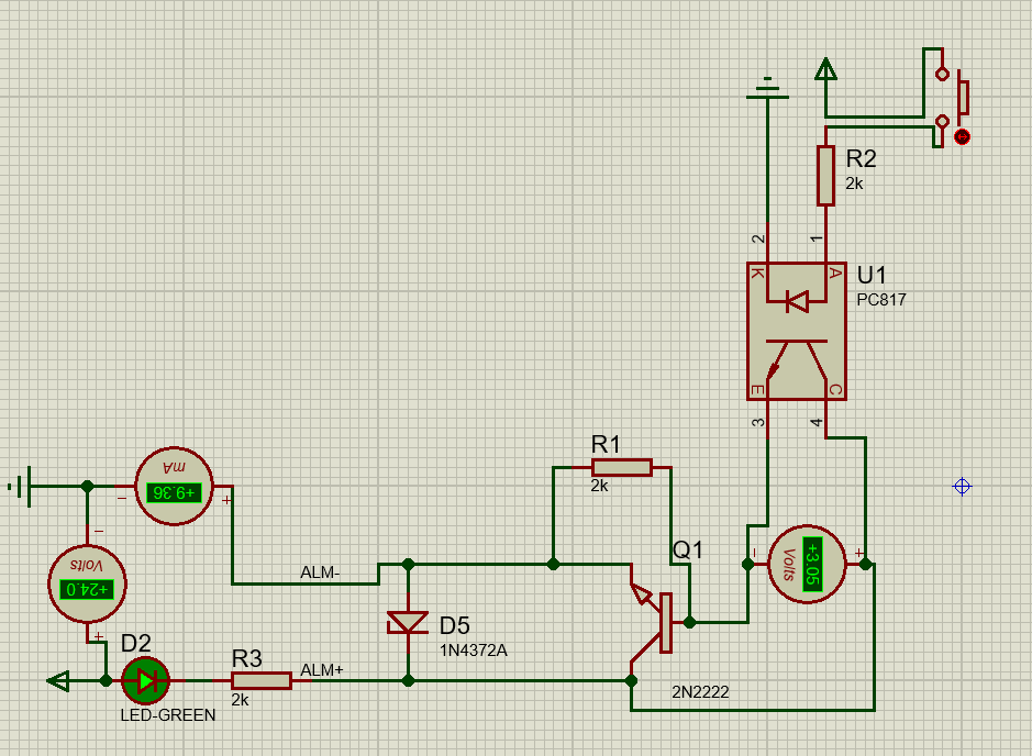

Добавлено: 21 июл 2021, 00:05
AeroFly
KoT_6JIeByH писал(а): 16 июл 2021, 12:06 При включении станка в "правильную" розетку и включении автомата в квартире выбивает УЗО.
В щитке есть точка заземления, туда подключены: "земляные" контакты ПЧ
У меня была похожая проблема. Виновником был ПЧ. При включении, филтрующие конденсаторы Y, X создавали ток достаточный для срабатывания УЗО. Я их для начала просто от земли отпаял. А позже поставил селективное УЗО Б типа. У него время срабатывания немного больше и конденсаторы успевают зарядиться до его сробатывания. Да и вообще будет безопаснее использовать ПЧ именно с УЗО Б или Б+ типа
Добавлено: 21 июл 2021, 00:49
tsipa740
xvovanx писал(а): Какое у вас напряжение на выходе драйвера +Аларм (без подключенного контроллера) при его подтяжке 2к на +24В в обоих режимах Аларм и Норм?
Я не имею возможности сейчас проверить, постараюсь посмотреть как только смогу.
Я вчера посмотрел умерший драйвер - там сгорел транзистор и диод, я поменял транзистор на тот который, как мне кажется(https://www.mouser.com/datasheet/2/308/ ... 316176.pdf), там стоял, у меня он даже оказался под рукой. Особого диода из кожи дракона у меня не оказалось, я заказал BZT52C3V0S(https://www.mouser.com/datasheet/2/115/ ... 142538.pdf) он вроде совпадает по маркировке насколько я смог нагуглить.
Я нарисовал схему как я её вижу глазом и в принципе в эмуляторе я получаю то-же поведение что и в жизни - светодиод на АЛМ+ всегда горит, открывая отпотпару я получаю ток чуть выше и, таким образом, с помощью токоограничивающего резистора могу отсечь состояние когда аларм активен и когда неактивен. Но в таком случае я не понимаю замысел автора схемы. Через диод зенера всегда же будет утекать какой-то ток если туда 24в запулить - как предполагается что это будет работать? inb4 Я понимаю что это не автор схемы неправ а я что-то недопонимаю или упускаю. Я неправильно диод идентифицировал, там не 3в должен стоять?
20210720_114037.jpg (2675 просмотров) <a class='original' href='./download/file.php?id=196757&mode=view' target=_blank>Загрузить оригинал (3.34 МБ)</a>
20210720_110045.jpg (2675 просмотров) <a class='original' href='./download/file.php?id=196759&mode=view' target=_blank>Загрузить оригинал (1.32 МБ)</a>
non_active.png (2660 просмотров) <a class='original' href='./download/file.php?id=196763&mode=view' target=_blank>Загрузить оригинал (33.81 КБ)</a>
active.png (2660 просмотров) <a class='original' href='./download/file.php?id=196762&mode=view' target=_blank>Загрузить оригинал (33.15 КБ)</a>
Если можно воздержитесь пожалуйста от колких комментариев касательно оторванного пятака, пайки и моих способностей в целом - я делаю что могу. Если бы я мог "встать и пойти к тому кто понимает" ясное дело я бы не клянчил помощи на форуме у незнакомых людей.
Добавлено: 21 июл 2021, 08:16
tsipa740 писал(а): Но в таком случае я не понимаю замысел автора схемы. Через диод зенера всегда же будет утекать какой-то ток если туда 24в запулить - как предполагается что это будет работать?
Диод в данном случае имеет защитную цель - от переполюсовки, срезать отрицательные паразитные "иголки" коммутации. Будет работать и без него. "Против шерсти" + питание через него не потечет.
Добавлено: 21 июл 2021, 21:23
motor___.jpg (2550 просмотров) <a class='original' href='./download/file.php?id=196778&mode=view' target=_blank>Загрузить оригинал (330.75 КБ)</a>
VFD___.jpg (2550 просмотров) <a class='original' href='./download/file.php?id=196779&mode=view' target=_blank>Загрузить оригинал (121.38 КБ)</a>

Добавлено: 22 июл 2021, 05:11
tsipa740
xvovanx писал(а): 21 июл 2021, 08:16 Диод в данном случае имеет защитную цель - от переполюсовки, срезать отрицательные паразитные "иголки" коммутации. Будет работать и без него. "Против шерсти" + питание через него не потечет.
Большое спасибо за помощь ну и что пообъясняли нормально. Это не то чем я занимаюсь 40 часов в неделю и мне сложно чуть.
Я посмотрел, транзистору должно быть норм если там будет база-эммитер в 40в, оптопаре 80в. Запустил без диода зенера, всё работает, при аларме ничего не греется.
Аларм для этого драйвера, который без диода, работает как и написано в документации, без всяких приседаний с токоограничивающими резисторами, мне кажется с этим диодом 24в без утечки оно щелкать аларм не может в принципе, но вообще я не сильно специалист.
Два других я оставлю как есть - с токоограничиваающими резисторами, разбирать и выковыривать диод из остальных я не буду. Как это должно было работать мне не ясно, у меня одно более-менее внятное объяснение - мне продали непонятную китайскую подделку(учитывая что HB860H сам по себе подделка). В пользу этого говорит то что лидшайновская утилита только с десятью приседаниями подключается к нему через серийный порт и только китайская версия в которой разлочен выбор адреса устройства. Против этой версии говорит то что это один из самых продаваемых продаванов этих и подобных драйверов на али - ну реально никто не подключал чтоли? Все написали "товар получил не проверял"?
Для потомков оставлю теги чтобы поиск их найти мог: HB860H alarm аларм ALM+ ALM-
