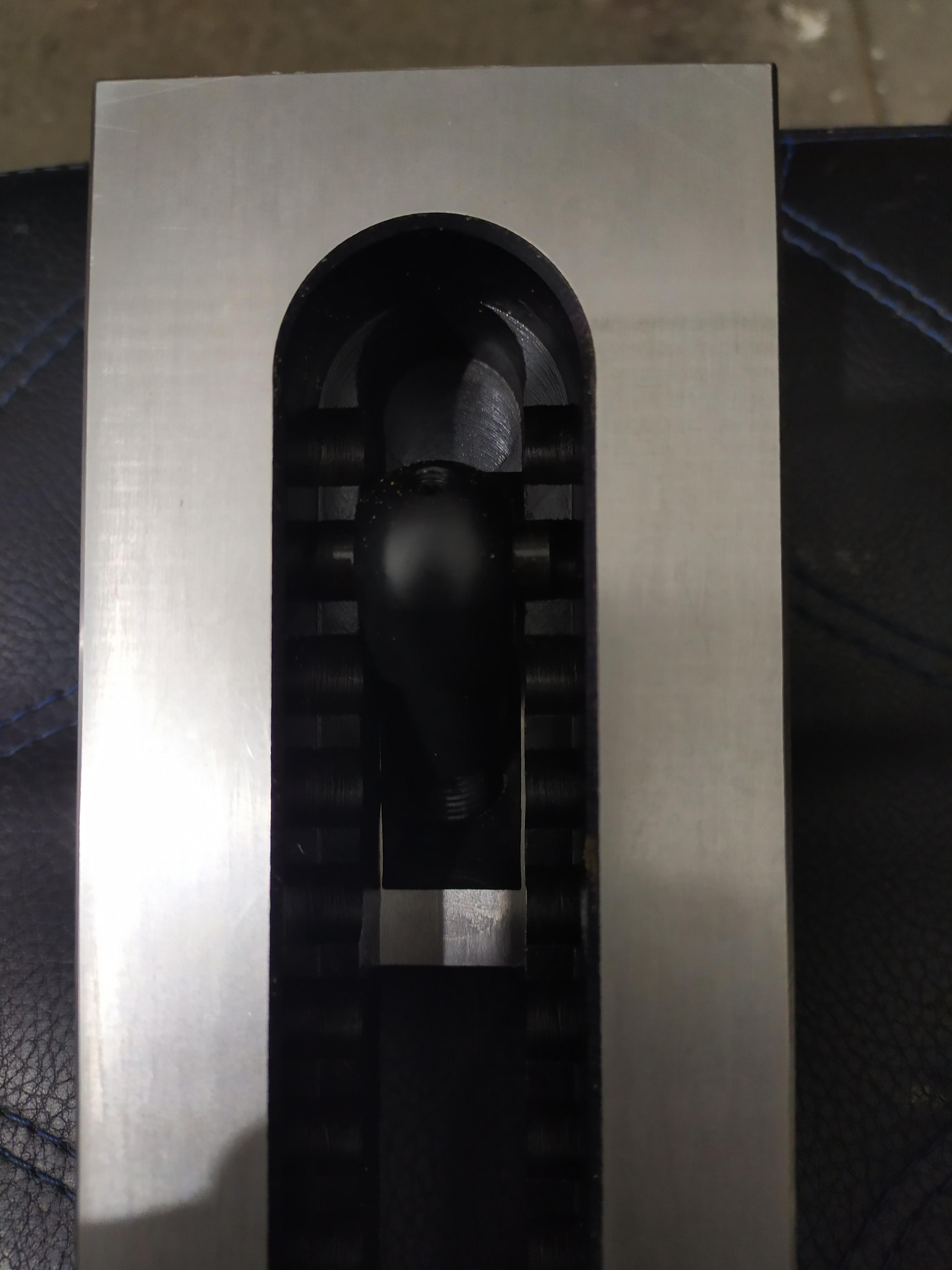

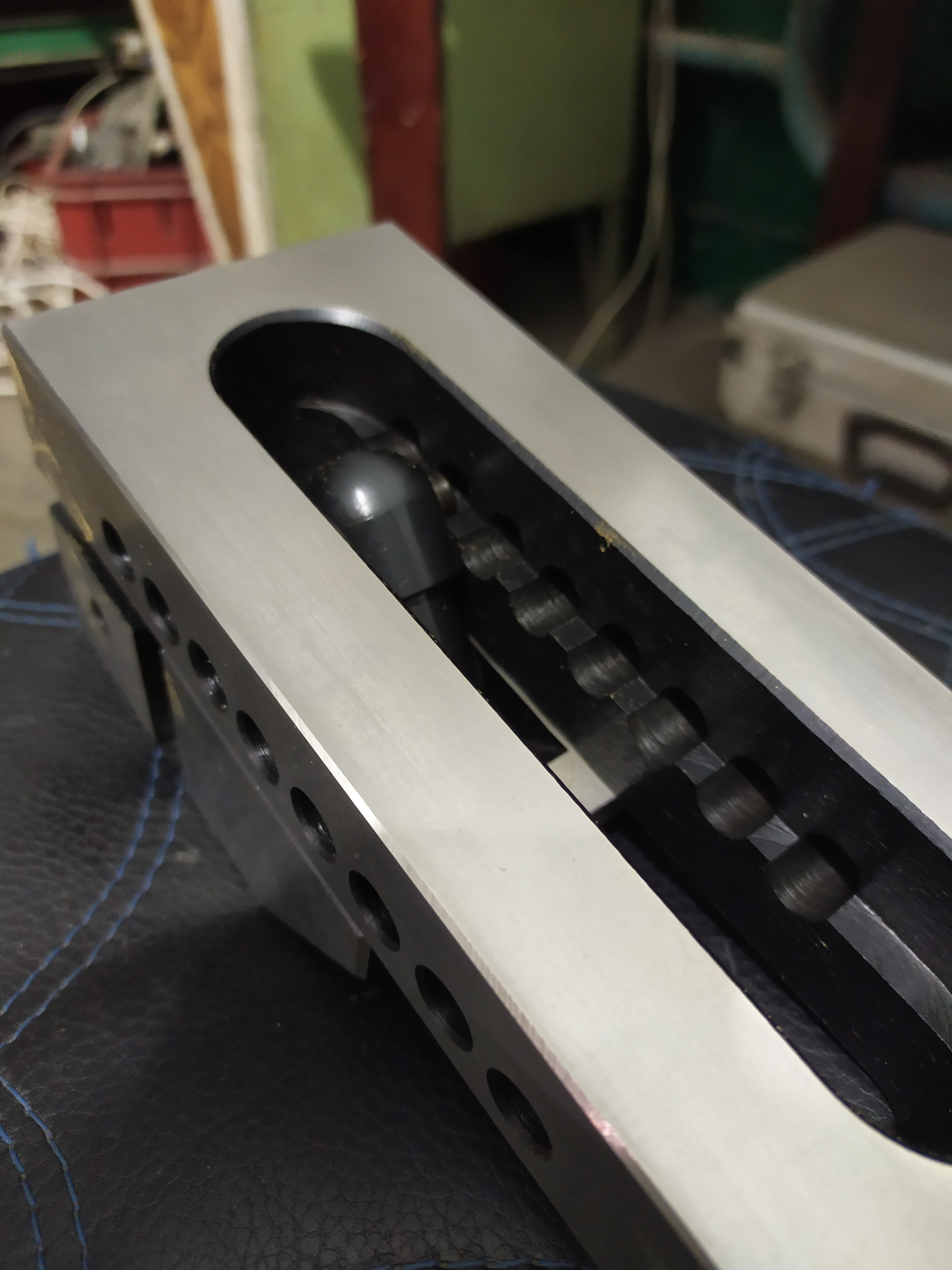

evgenymcp писал(а):Только в этих тисках внутри гребенка и при ослаблении болта гайка опускается ниже гребенки и губки можно раздвигать. Потом при затяжке гайка поднимается и фиксируется в гребенке.
Часто бывает что гайка вниз проваливается, ее проворачивает и фиг ее обратно поставишь, и долго сексом занимаешься ;)

aftaev писал(а):Часто бывает что гайка вниз проваливается, ее проворачивает и фиг ее обратно поставишь, и долго сексом занимаешься
Будем аккуратнее, чтобы не сломать как тот подшипник :-D Вообще там винт в торце гайки, думаю он держит кусок штока и если его вывернуть, то можно заменить огрызок на внешний шток.
xvovanx писал(а): можно станок по тисочкам ровнять
Пока это самая точная часть моего станка :-) Теперь набор параллелек нужно заказывать.
IMG_20191010_194042.jpg (5675 просмотров) <a class='original' href='./download/file.php?id=170292&mode=view' target=_blank>Загрузить оригинал (5.73 МБ)</a>
IMG_20191010_194036.jpg (5675 просмотров) <a class='original' href='./download/file.php?id=170291&mode=view' target=_blank>Загрузить оригинал (4.26 МБ)</a>

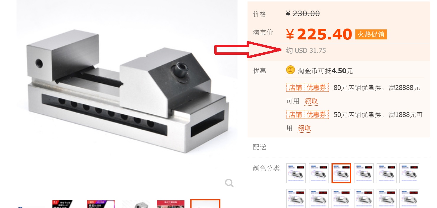

evgenymcp писал(а):По сравнению с каким-нибудь кратоном и за эту цену еще какой фонтан
На Тао 73е покупал по такой цене
01.jpg (5623 просмотра) <a class='original' href='./download/file.php?id=170300&mode=view' target=_blank>Загрузить оригинал (1.89 МБ)</a>
evgenymcp писал(а):Вообще там винт в торце гайки, думаю он держит кусок штока и если его вывернуть, то можно заменить огрызок на внешний шток
У меня таких тисков 8шт. Знаю как они устроены. Выставил на столе, закрепил. Нужно губку дальше сдвинуть и тут бывает така засада что гайка поворачивается так что тиски нужно снимать, после чего опять выставлять.

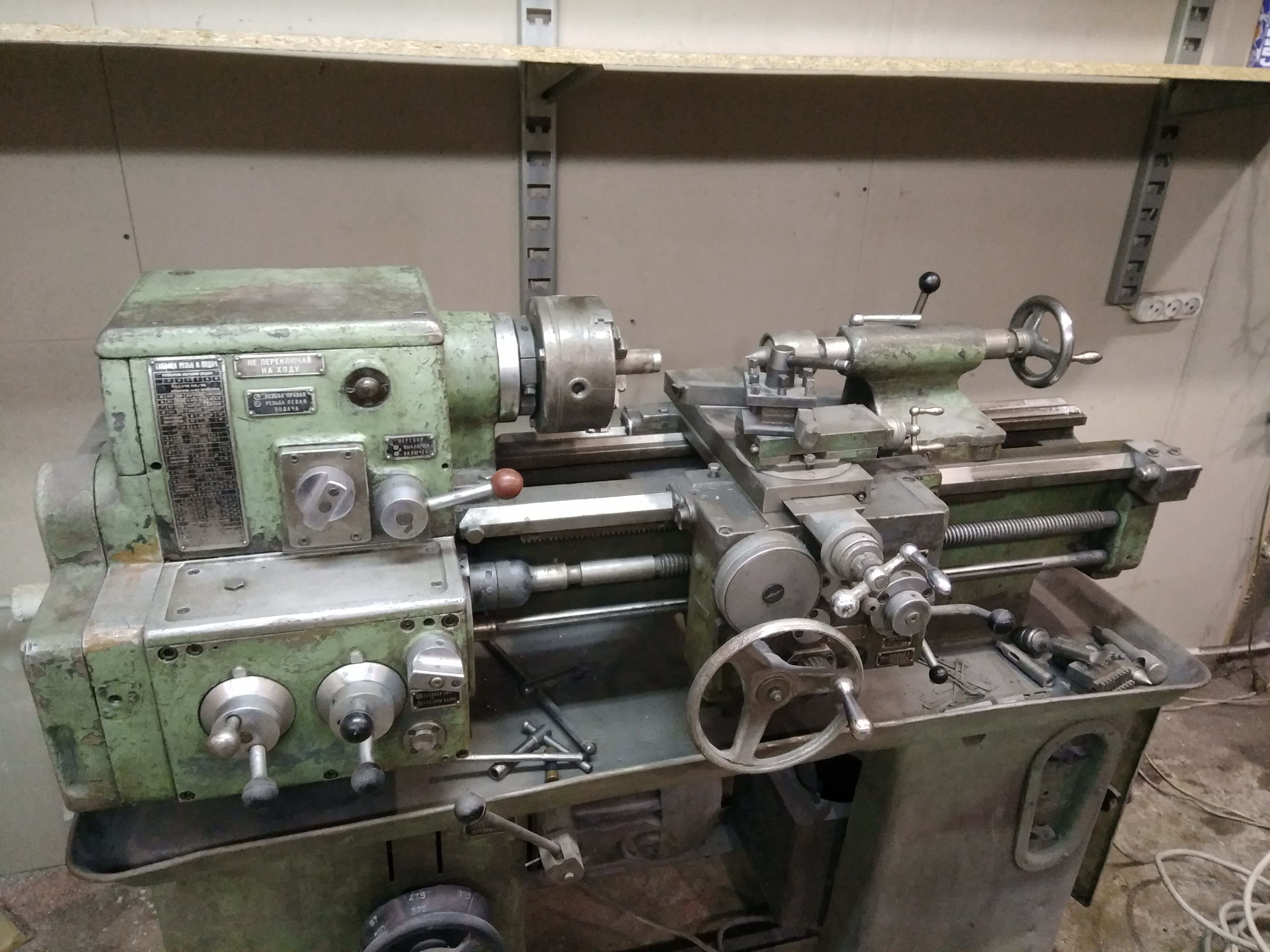

на выходных обзавелся новым постояльцем :cheesy:
1п611.JPG (5138 просмотров) <a class='original' href='./download/file.php?id=171641&mode=view' target=_blank>Загрузить оригинал (4.51 МБ)</a>

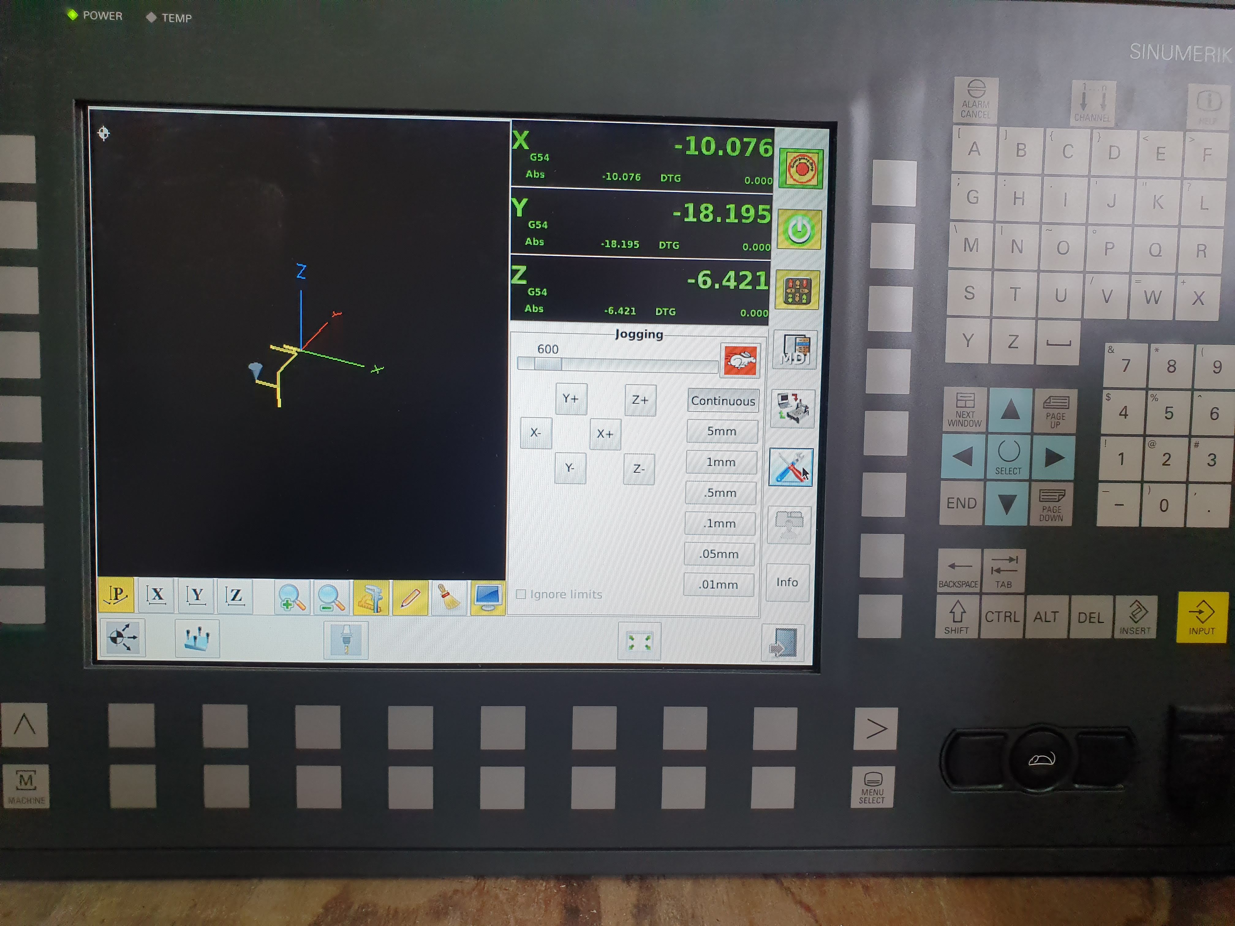

Получил панел Sinumerik OP12 , с помощи китайска плата RTMC1B включил дисплей к
комп с Linuxcnc с gmoccapy_lcd7 ,разрешение 800х600.
Клавиатура работает , включил и допольнительньйе вертикал 2х8 , USB работает.
OP12_GmoccapyLCD7.jpg (5085 просмотров) <a class='original' href='./download/file.php?id=171664&mode=view' target=_blank>Загрузить оригинал (967.39 КБ)</a>

dinkata, все же запустил ее окаянную :good: Ничего же там сложного нет ;)
dinkata писал(а):Клавиатура работает, USB работает.
Мышка тогда тоже должна работать, если USB работает.
dinkata писал(а):включил и допольнительньйе вертикал 2х8
Если было можно без мыши работать, чисто этими кнопками, вот тогда вообще прекрестно было.

Мьйшка работает , да . Не очень удобна , но ест левьй и правьй кнопочки.
aftaev писал(а):Ничего же там сложного нет
хмммм .....хе хе хе :) :) :)
сейчас могу и я так сказат , а перед етим ....охо сколько документов перерьйл ...
Помогло конечно и твой пост , спасибо
http://www.cnc-club.ru/forum/viewtopic. ... 82#p351517
Дело там сложно из за нумерация пинов -- такая нет , пока найду где начало ....
потом где 1 и где 2 - ножки связаньйе попарно и ......
Потом у меня питание LVDS display interface 3.3 V .
aftaev если не возражаеш поставлю мои схем в твоя тема
мож пригодятся кому то .
dinkata писал(а):aftaev если не возражаеш поставлю мои схем в твоя тема
Да без проблем, мож кому понадобиться ;)
