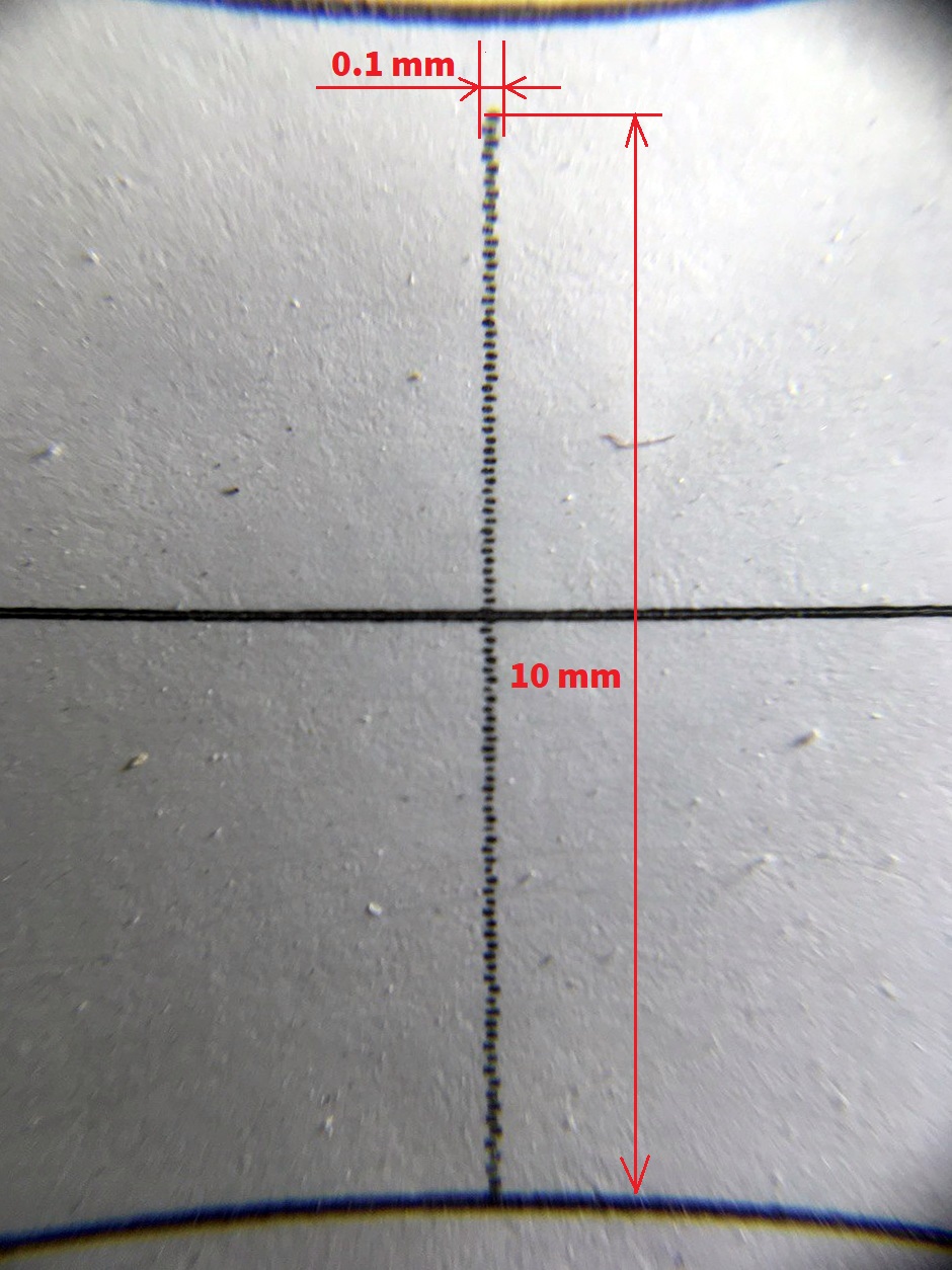

Курдль писал(а): ↑ G1 X0 Y0.5 M62 P01
G1 Y4.9 M63 P01
G1 X0 Y9.9 M62 P01
G1 Y10.3 M63 P01
The M62 & M63 commands will be queued. The actual change of the specified outputs will happen at the beginning of the next motion command.
А порядок точно соблюдается как нужно? просто у вас написано в одну строку, а по мануалу включение произойдет только в следующей строке содержащей motion command.
G1 X0 Y0.5
M62 P01
G1 Y4.9 >>> Включено
M63 P01
G1 X0 Y9.9 <<< Выключено
M62 P01
G1 Y10.3 >>> вкл
M63 P01
Курдль писал(а): ↑ В сигналах STEP никакой паузы нет, они идут ровной гребенкой.
Уточню, что проблема в нескольких миллисекундах или даже в десятке мс.
Думаю, это как-то планировщик подтормаживает. Надо с ускорениями, что ли поиграться и с предельными скоростями...
Планнер не может на это влиять. Есть сервоцикл (дефолтные 1мс, а сколько у вас?) - с этой периодичностью исполняется весь код - устанавливается значение пинов и отдаются команды железу... M62 - команда синхронизированная с движением - то есть она выполняется в пределах сервоцикла, а дальше уже хардварный драйвер должен установить частоту... ну и быстрее сервоцикла переключаться не будет тоже. + судя по картинке с анализатора у вас частота pwm не такая большая, сравнимая с самим сервоциклом. (с какой частотой dac проводит выборку чтобы получить аналоговый сигнал из шим? или сколько времени нужно ОУ при таком периоде). то есть 1-3мс набежит на этом всём.
2024-03-26 09-01-06.jpg (1847 просмотров) <a class='original' href='./download/file.php?id=211386&mode=view' target=_blank>Загрузить оригинал (37.17 КБ)</a>
Если диаметр пяточка 1.5мм, то ширина гребенки ~0.05мм.
Судя по подаче в уп (F1500 = 25мм/сек) - за 1 сервоцикл(1мс?) станок успевает перемещаться на 2.5 сотки - то есть гребенка ровно 2 сервоцикла - смещение на 1 вправо и 1 влево.
Зная точную величину смещения/задержки - в софте нет возможности коррекции G-кода на эту величину(2.5 сотки)?
Ещё есть компенсация люфта, которая в принципе должна сделать тоже самое, только подача должна быть неизменной...

merkwurdigliebe писал(а): ↑ а точно лазер отстает, а не опережает? по фоткам непонятно...
ДА ЛАДНО!!!
Вы знали!!!
Я в шоке :thinking:
Действительно опережает.
photo_2024-03-26_15-13-18.jpg (1765 просмотров) <a class='original' href='./download/file.php?id=211387&mode=view' target=_blank>Загрузить оригинал (45.98 КБ)</a>
Я написал тестовую УП, где лазер движется зигзагом из левой нижней точки в правую верхнюю с шагом 0,1 мм.
При проходе через центральную линию, толщиной 0.02 мм, он дает вспышку.
Первые 3 цикла прописал специально так, чтобы вспышка была только при проходе слева направо.
Ну и остановил УП (верхняя точка) также при проходе луча слева направо.
Судя по картинке, точно лазер дает вспышку раньше, чем надо.
И как теперь с этим жить? :shock: :o

hmnijp писал(а): ↑ А порядок точно соблюдается как нужно? просто у вас написано в одну строку, а по мануалу включение произойдет только в следующей строке содержащей motion command.
Если бы я ошибся, получился бы негатив.
hmnijp писал(а): ↑ Есть сервоцикл (дефолтные 1мс, а сколько у вас?)
Я думал 1 мкс.

Курдль писал(а): ↑ И как теперь с этим жить?
вычислить задержку и включать лазер через https://linuxcnc.org/docs/html/man/man9 ... lay.9.html ?

всё расписывать смысла нет, да я всего и не знаю. знаю что раз в сервоцикл (у вас 1ms) "ядро" linuxcnc получает значения обратной связи, делает всякие вычисления и отдаёт команду перемещения осям, шпинделям и прочим digital-out.
во всякие детали типа abz энкодеров, step/dir, ядро не погружается, ему эти детали реализации по барабану. что его интересует всё написано здесь https://linuxcnc.org/docs/html/man/man9/motion.9.html
каждую 1ms компоненту arisc приходит команда - например выдать столько-то пульсов за цикл (условно, не знаю точно как это именно в нём) и он её тупо исполняет, а обратно (в следующем цикле) возвращает сколько пульсов получилось сделать.
можете отследить куда у вас подключен пин joint.0.motor-pos-cmd например. это как раз команда на ось x. а joint.0.motor-pos-fb - это обратная связь от оси (в вашем случае виртуальная, по количеству выданных пульсов).
и вообще все rt компоненты у вас исполняют код раз в сервоцикл, но они могут заряжать какой нибудь процесс в это время - например начать выдавать сигнал с определенной частотой.
Курдль писал(а): ↑ Задержка будет варьироваться от линейной скорости. Но в принципе, можно принять за константу скорость на траектории растровой засветки и по ней вычислить.
ещё надо учесть дискретность - задержка может быть только кратна сервоциклу 1ms
может быть даже проще использовать https://linuxcnc.org/docs/html/man/man9/debounce.9.html вместо timedelay

Добавлено: 30 мар 2024, 21:59
Курдль
hmnijp писал(а): ↑ Судя по подаче в уп (F1500 = 25мм/сек) - за 1 сервоцикл(1мс?) станок успевает перемещаться на 2.5 сотки - то есть гребенка ровно 2 сервоцикла - смещение на 1 вправо и 1 влево.
Поразительная точность! После ряда измерений получил значение опережения сигнала на 0.2 - 0.3 мс.
alex_sar писал(а): вычислить задержку и включать лазер через https://linuxcnc.org/docs/html/man/man9 ... lay.9.html ?
Я так и сделал. Спасибо. Только у timedelay есть неприятный эффект: если импульс короче задержки, то он будет потерян.
alex_sar писал(а): ↑ ещё надо учесть дискретность - задержка может быть только кратна сервоциклу 1ms
Чем это проще? Я пока не понимаю таких тонкостей.
hmnijp писал(а): ↑ я по тому и предложил попробовать компенсацией люфта этого добиться, чтобы планнер изначально готовил траекторию смещенную на небольшое значение. а то у него и так рассинхрон по расстоянию всего лишь на 1сервоцикл, или даже меньше, если он убавит подачу...
Компенсация люфта будет наверное сдвигать точку срабатывания на постоянное расстояние, а фактически оно меняется от скорости перемещения.
В результате получил удовлетворительный результат:
laser_test_2.jpg (1568 просмотров) <a class='original' href='./download/file.php?id=211419&mode=view' target=_blank>Загрузить оригинал (276.93 КБ)</a>

Курдль писал(а): ↑ Чем это проще? Я пока не понимаю таких тонкостей.
timedelay все равно отрабатывает/пересчитывается один раз в сервоцикл. то есть между сервоциклами он не сработает. поэтому есть смысл считать в целых циклах. debounce как раз это и будет делать.
