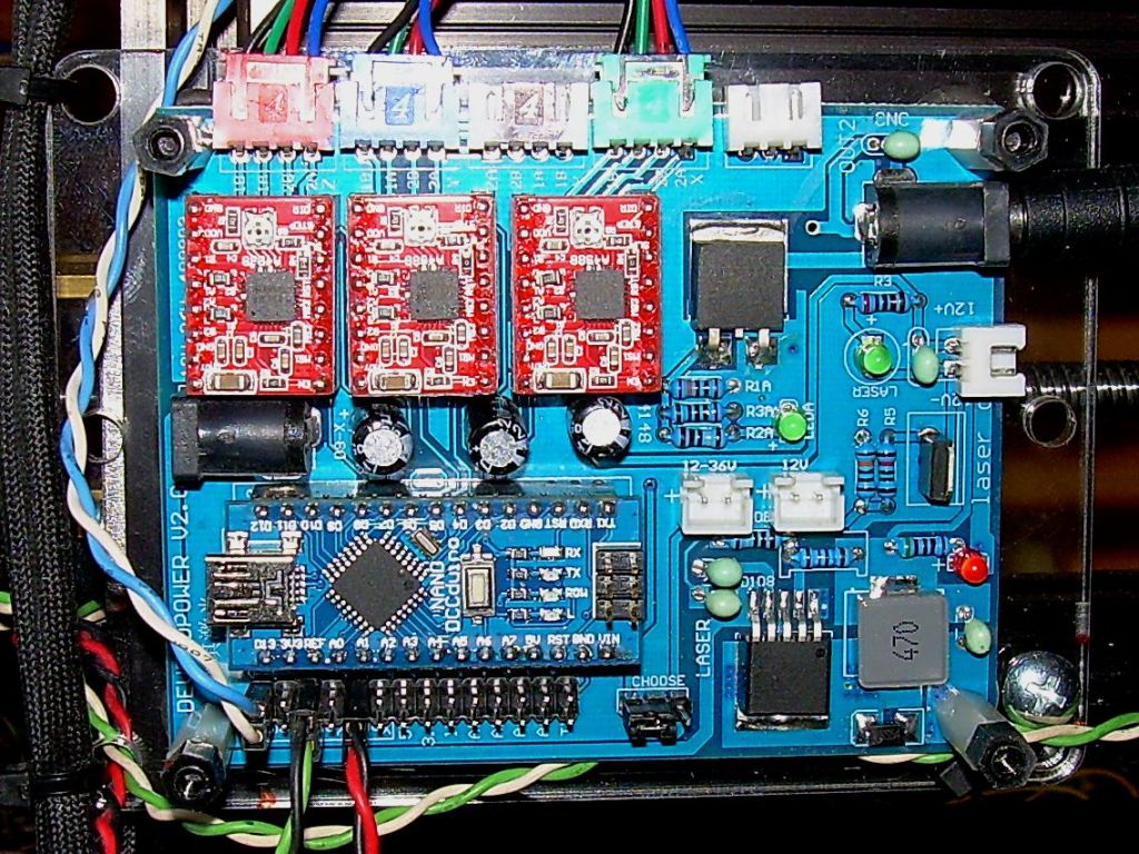

Прошу помощи.Плата управления Developower v2.0.Совсем новая,в принципе работает нормально,но есть проблема.В общем,когда установлен $21=0,мотор(775) шпинделя крутится нормально,обороты регулируются(прога Candle).Однако стоит только включить $21=1,мотор шпиделя начинает вести себя неадекватно-если стоят обороты на минимуме,мотор включается,но не хватает мощи для пуска(пищит и не крутится).Увеличиваем обороты плавно регулятором из программы,сразу стоп и ошибка.Аналогично,если в файле прописано вращение шпинделя больше чем 10% оборотов,сразу ошибка,мотор не запускается и работа дальше не идёт.Ощущение такое,будто срабатывает защита по току мотора шпинделя.Но на плате НЕТ цепи,выполняющей функцию датчика тока,просто полевик,управляемый ШИМом и всё.Если отключить мотор шпинделя совсем,сняв клемму с мотора,программа отрабатывает нормально,но ессно мотор не крутится совсем.Ставим $21=0 - мотор отлично работает,обороты регулируются.Ессно,цикл "домой" при этом невозможен.Просадки по питанию нет,проверено.У кого какие идеи,как этот косяк победить?

zhukoleg писал(а):Прошу помощи.Плата управления Developower v2.0.Совсем новая,в принципе работает нормально,но есть проблема.В общем,когда установлен $21=0,мотор(775) шпинделя крутится нормально,обороты регулируются(прога Candle).Однако стоит только включить $21=1,мотор шпиделя начинает вести себя неадекватно-если стоят обороты на минимуме,мотор включается,но не хватает мощи для пуска(пищит и не крутится).Увеличиваем обороты плавно регулятором из программы,сразу стоп и ошибка.Аналогично,если в файле прописано вращение шпинделя больше чем 10% оборотов,сразу ошибка,мотор не запускается и работа дальше не идёт.Ощущение такое,будто срабатывает защита по току мотора шпинделя.Но на плате НЕТ цепи,выполняющей функцию датчика тока,просто полевик,управляемый ШИМом и всё.Если отключить мотор шпинделя совсем,сняв клемму с мотора,программа отрабатывает нормально,но ессно мотор не крутится совсем.Ставим $21=0 - мотор отлично работает,обороты регулируются.Ессно,цикл "домой" при этом невозможен.Просадки по питанию нет,проверено.У кого какие идеи,как этот косяк победить?
Как мне кажется.
У тебя срабатывают аппаратные датчики. А здесь причин несколько.
1. Мотор дает Ел.перешкоды. возможно наводки.
2. Возможно механические прыжки контактов (Дребезг контактов).
3. А может просто надо настроить (как у меня).
Также ты не указал как ты их подключил.
Кстати мотор надо настроить на мин. обороты так как присутствуют некоторые минимальные обороты из которых мотор начинает вращаться. Наверняка в твоем случае это не 10%, а например 20%. При этих обооротах он нормально стартанет, а уже потом можно понижать.

В общем картинка такая-поставил другой мотор шпинделя-более мощный,стало работать намного лучше.При попытке тормознуть вал рукой сгорел нах транзистор ШИМ :pssdoff: IRF540 китайский(Гы,ток всего то 5 А макс,больше БП не может))))Бляха,достали поддельные полевики....Быстренько поменял на 3205,стало лучше,но не намного.Концевики включены параллельно,там всё ОК.Короче,пришлось отключить $21,стало работать устойчиво с тем и с другим мотором.Хомление работает,сбои прекратились,больше ничего и не надо :good: ,забил.Плата гавно однозначно.Станок выставлен на продажу,механика слабовата,оси Х прогибаются посередине,есть идея сделать с 0.Да,дольше и дороже,но зато без налогов и надеюсь более-менее получится покрепче и стабильнее.Спасибо всем за внимание и удачи в станкостроении :hammer: ))))

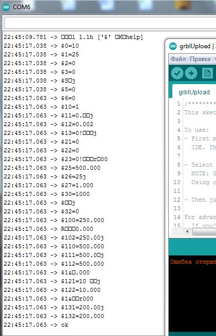

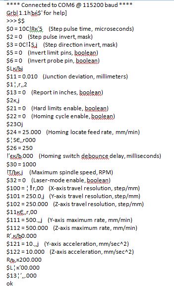

Доброго времени, помогите пожалуйста уже бьюсь две недели над cnc 1610. Работать станок нехочет от слова совсем. Ставил и 0.9j и 1.1 и нифига. Делает из под 1.1 пару шагов и м=замирает. Пробую посмотреть настройки, а вижу шнягу, которая и не меняется при внесении изъменений. Спасибос.

Rom327

А через какую программу ты скармливаешь G-код?

And152
Сообщения: 11
Зарегистрирован: 25 июл 2020, 00:27
Настоящее имя: Андрэ
Re: Китайский Ардуино и Grbl Controller
Сообщение And152 »
Заливку G-кода делал через кендол и грбл контроль, так же и другие пробовал. Заливал прошивки через Arduino IDE версии 1.8.9 и последняя, х- лодер, да чего только не пробовал. И через компорт и через загрузчик usbasp. Плата woodpecker 3.0.1
Mamont
Сообщения: 2005
Репутация: 391
Настоящее имя: Виталий
Откуда: РБ Минск
Сообщение Mamont »
Битый текст ответа - проблема со связью . Сначала надо ее решить, потом решать с прогой скармливания
Сообщение Rom327 »
And152 писал(а):Заливку G-кода делал через кендол и грбл контроль, так же и другие пробовал.
Попробуй эту версию. У меня с ней никаких проблем.
Candle_1.0.12.rar
(21.8 МБ) 338 скачиваний
Отпишись, какой ответ даст программа после запроса $$
https://vk.com/rom327

Mamont писал(а):Битый текст ответа - проблема со связью . Сначала надо ее решить, потом решать с прогой скармливания
Доброго времени. Как решать?
