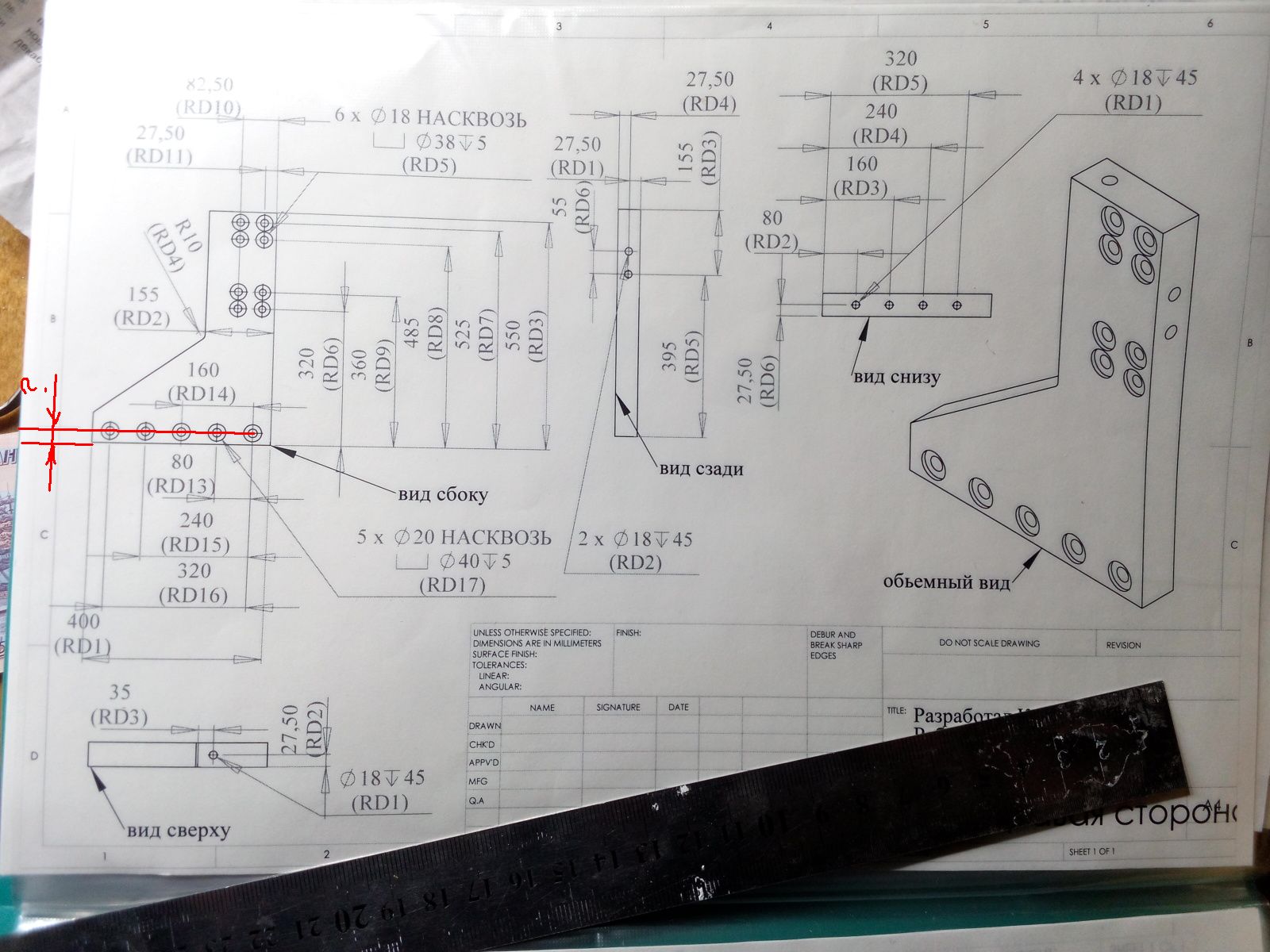

Я надеюсь вы первому подрядчику чертежи хоть в руки дали?
P.S. выложите файлы чертежей крупную фотографию.

А допуски и посадки у вас на словах обговорены?

такие чертежи китайцы любят делать - да и программа ихняя похоже .

Чертеже мною сделаны. Китайских чертежей в жизни не видел...
Re: фрезер по стали.
Добавлено: 22 апр 2015, 20:53
Хороший чертеж для изготовителя, ни каких допусков :)

nik1 писал(а):Хороший чертеж для изготовителя, ни каких допусков
Ага, нет допусков - все по h14.
Добавлено: 22 апр 2015, 21:33
Я как то попадал , дал токарю чертеж без допусков , потом офигел какое все несоосное и не в размер
даю ему предъяву, в ответ - допуски где, нету , ну каккие претензии :)

Это да. Но на этих боковинках если даже где то +-0,5мм, никакой погоды не даст. Крепеж , везде проход под болты 18мм, сделаны сквозные отверстия диаметром 20мм. 2мм на соосность. По разговору понял что лучше сперва грубая обработка. Потом болтами обе детали скрепить, и пройтись кругом. Надеюсь нормально сделают.

Силвер писал(а):Но на этих боковинках если даже где то +-0,5мм, никакой погоды не даст.
Это вы зря так думаете. Проставьте допуски, делов то на 5 минут, зато в случае чего будет, что предъявить.
Два отверстия уйдут в разные стороны на 0.5 мм а ответные в другие стороны на 0.5 мм и все... Нихрена не соберется, проходил уже такое. С этими ребятами, на словах нельзя договариваться.

Силвер писал(а):Надеюсь нормально сделают.
У производителя и заказчика, это разные понятия. Если нет чертежа в котором прописана каждая мелочь.

Под крепеж они с одной установки. По крайней мере я так им говорил. Я понятия не имею можно ли 11см глубину сверлить разом.

Что то я у вас вот этого размера не нашёл, если, конечно, на "чертеже" все виды уместились.
123.jpg (2415 просмотров) <a class='original' href='./download/file.php?id=48667&sid=0d8aa8c067ff6d98b60b2e8764fef062&mode=view' target=_blank>Загрузить оригинал (211.85 КБ)</a>
Вам бы всё таки по ЕСКД оформить

Эти чертежи из прошлого проекта. То что им отправил не много переделанный(доведенный). Лень щас в мастерской, загружать комп. По моему там было указанно.
