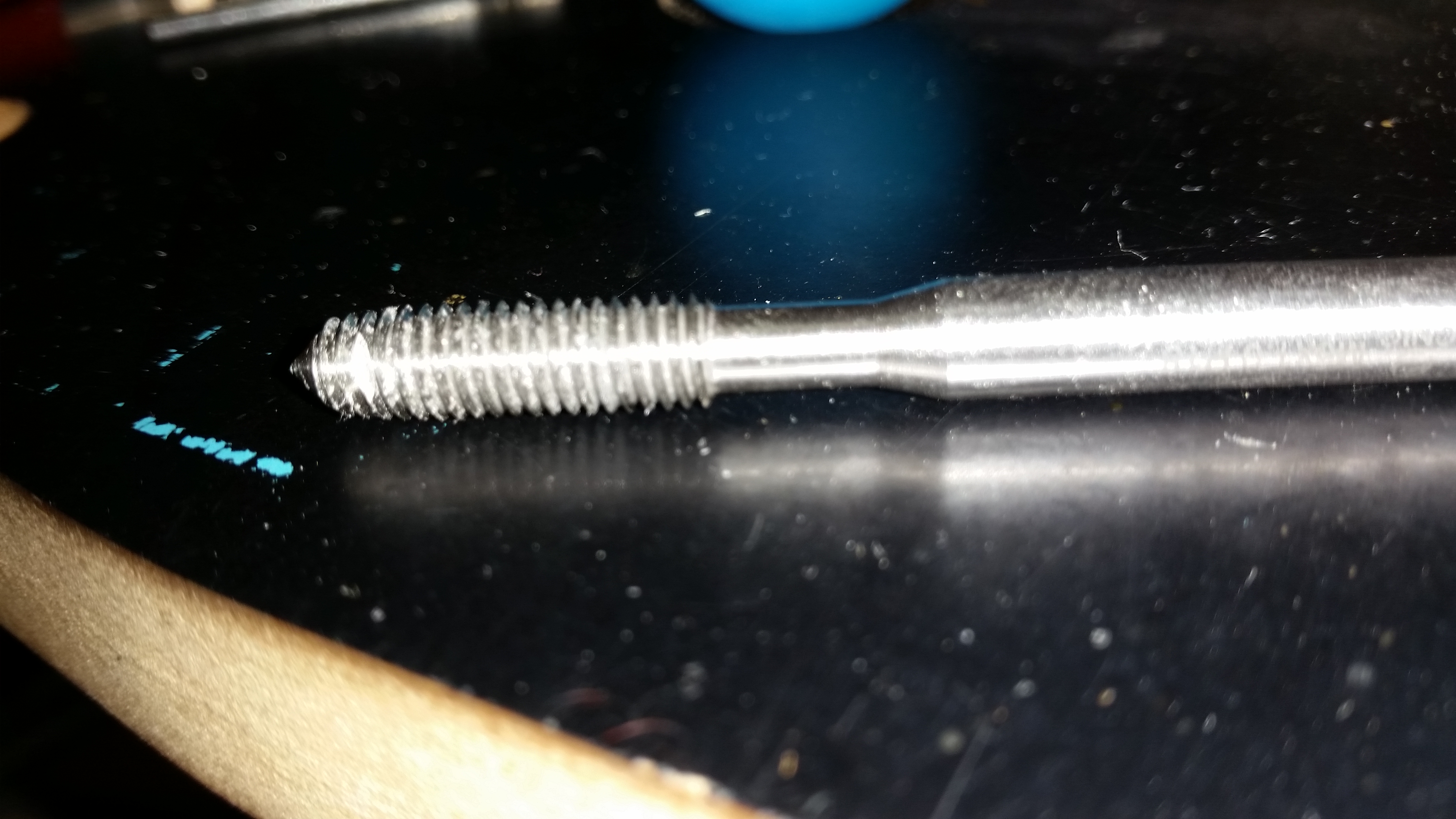

Аккуратнее с раскатниками CNIC из Р18. Вот что с ними бывает и это уже 2 метчика М8 и 2 метчика М6 коту под хвост пошли. По 3 отверстия режут и начинают крошиться. Если не заметить то представится возможность попариться с азотной кислотой... Т.е. с таким сколом на следующем отверстии - поломка.
Сначала скалывается одна бороздка (без особых причин, режу очень аккуратно, 370 градусов вперед, 360 назад и медленно). Результат одинаковый со всеми метчиками на Д16 (простом), АМГ6 - вопросов не возникало режут нормально и не скалываются. На Д16Т и 1151 вообще не режут ничего, только если сначала первым номером от простого комплекта пройти и только после раскатником.
Раскатники наши из Р6М5 режут без вопросов и не крошатся. Но я их купил по 1 попробовать...

Сообщения: 5886
Re: Вопрос по линейкам и комплектации станка
А под них известно какого диаметра отверстия сверлить ? Может отверстие маловато ?
Имею чувство, что на японские было на одни написаны одни величины, на другие - другие, т.е. зависит от конструкции - точности изготовления итп.

На раскаточные метчики нужны отверстия с жесткими допусками.

Про обычные - согласен. Зубцы теряют как дети айфоны. А вот раскатники мне показались на вид очень приличными. Их не берет ни одно сверло. Алмазные - почти не берут. Ценой двух сверл я просверлил лунку диаметром 3мм и глубиной 4. Только кислота и тоже оооооочень медленно. Простой метчик в том растворе, что я набодяжил - за час-другой уже труха. А эти нет. Они очень медленно. В отверстии под М8, где кислота не может протечь глубже, съедает по 1 нитке за 1.5-2 часа. Как я уже сказал, простой метчик жрет за 2 часа весь. И шлифованная шейка и бороздки красивые, почти зеркальные.
Т.е. я за них не уговариваю. Но альтернатив пока не нашел так чтобы купить можно было по разумной цене и в доступности.
ukr-sasha писал(а):На раскаточные метчики нужны отверстия с жесткими допусками.
Вот это скорее всего и есть причина. Но данных по диаметрам отверстий не нашел.
http://www.s-t-group.com/catalog/Cold_Forming.pdf вот тут сказано 6.55, в другом месте находил 6.7 (в случае с 6.7 не ясно где возьмется достаточно материала чтобы сформировать саму резьбу нагартовкой).

Слишком твердые перекаленые тоже плохо потому и крошится.
Это факт, ихние метчики перекалены до безобразия, чуть ли не взрываются при небольшой нагрузке

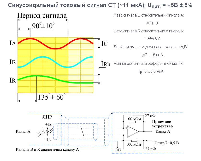

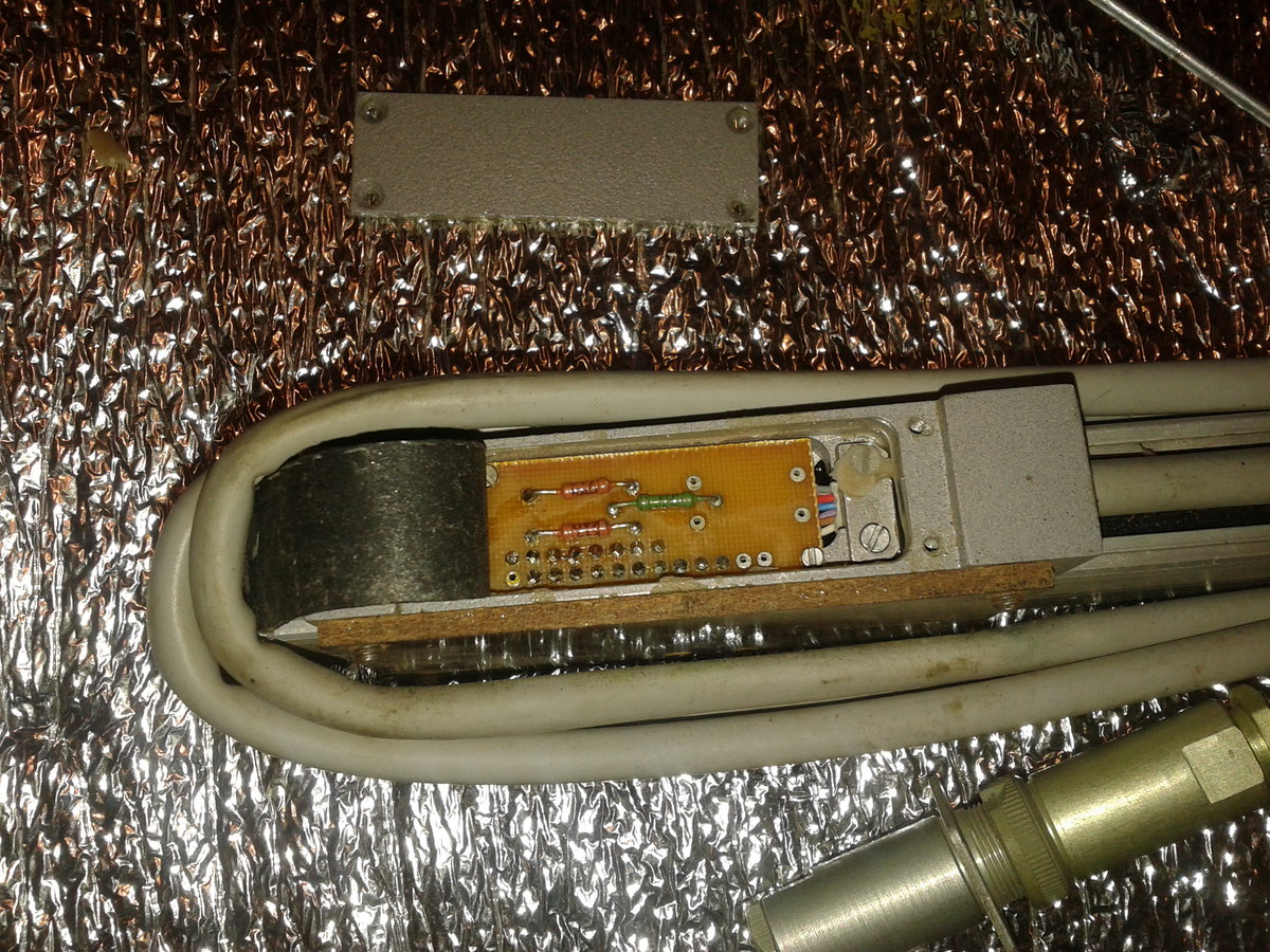

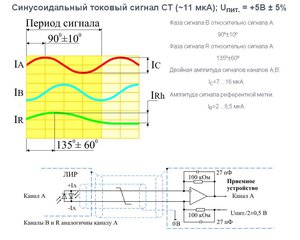

некоторое коичество страниц назад писал в этой теме о своих линейках ЛИР-5. Как оказалось, они синусные, сейчас наконец-то выяснил, что они синусные по току. Прикрепил картинку. Специалист чуть ранее в теме посоветовал включать напрямую в каналог (должно и так работать с потерей точности). Но эти линейки на будущий проект, так что пока есть время думаю, может, поразбираться с ними.
Есть вообще какие-то варианты по преобразованию синусного сигнала в прямоугольный 5-вольтовый помимо штатного преобразователя ЛИР-960? Там такая маленькая штучка этот преобразователь (в плане размера, не цены) - его нельзя повторить? Может, есть какие-то готовые решения (переходники, преобразователи) у нас или буржуев? Или, скажем, можно спаять на заказ7 Сам я в этом не силен, но могу заказать кому-то.
У меня есть от другой линейки (ВЕ-164) паспорт - в нем схема номирующего преобразователя. Есть и сам преоразователь живьем. на вид ничего сверхъестественного. Можно что-то придумать или бредовая затея?

Александр_ писал(а):Есть вообще какие-то варианты по преобразованию синусного сигнала в прямоугольный 5-вольтовый
Обычный компаратор. Для пущей точности можно добавить к нему прецизионный ИОН (источник опорного напряжения).
