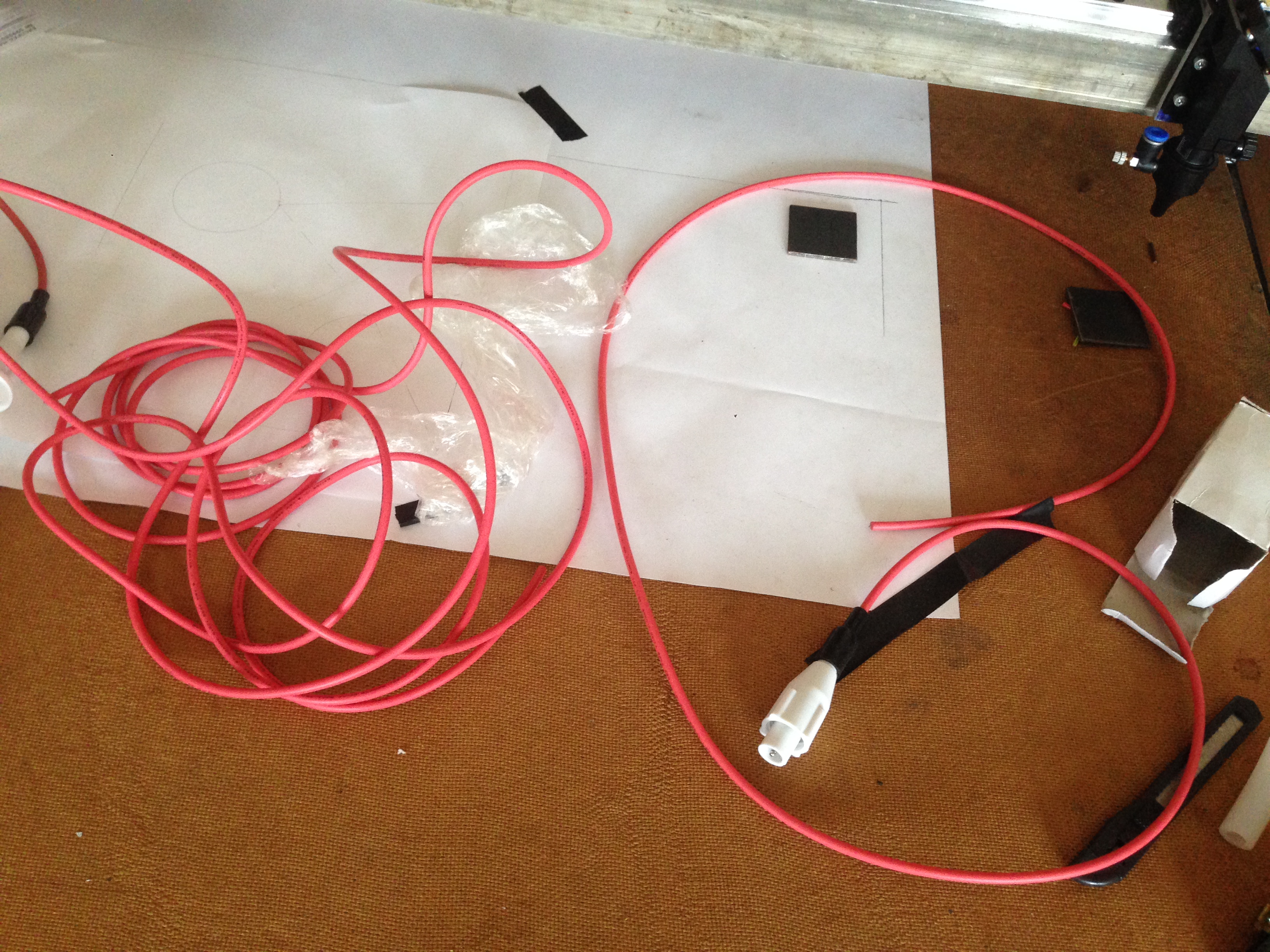

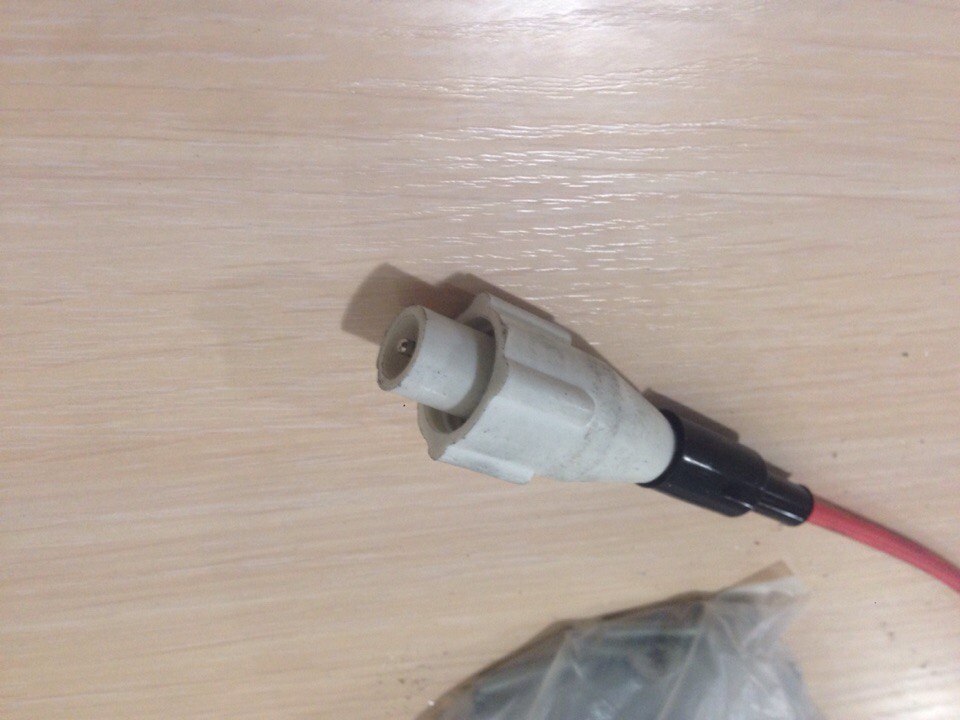

Хочу удлинить высоковольтный провод, кто-то знает как разбирается такой коннектор?
Или если он не разбирается, то как правильно соединить два провода(спаять, скрутить, заизолировать и т.д.) Спасибо

sr480
Сообщения: 1288
Репутация: 139
Откуда: Ростов-на-Дону
Re: Проект 100W СО2 Лазерный раскройщик/гравер 1500x1200
Сообщение sr480 »
Я скрутил и обмотал изолентой....

sr480 писал(а):Я скрутил и обмотал изолентой....
Что-то я сомневаюсь, что все так просто....где-то встречал встречал этот вопрос, но как всегда, когда надо - хрен найдешь...

Dimager писал(а):(спаять, скрутить, заизолировать и т.д.)
одеваю еще трубку из полиуретана (от пневматики) или силиконовую (от того же охладителя), только чистую (новую).

dima7411 писал(а):одеваю еще трубку из полиуретана (от пневматики) или силиконовую (от того же охладителя), только чистую (новую).
этого достаточно будет, чтоб не прошило?

Лучше купи термоусаживаемую трубку (ТУТ), один слой держит около 1000В. Это если простая - TDM или другой Китай. Если найдешь Райхем (Германия), то там разные, вплоть до 15кВ. Усадишь строительным феном и все готово. Коэффициент усадки, как правило 2/1.

Brain Slug писал(а):Лучше купи термоусаживаемую трубку (ТУТ), один слой держит около 1000В
Это 20 слоев делать?)))

Сообщение Dimager »
Brain Slug писал(а):20 слоев будут стоить как новый провод)))
Провод у меня есть, но как его соединить с Блоком питания? На блоке питания короткий кусочек с коннектором на конце, к нему в комплекте шел провод с ответным коннектором, но он короткий, Вот и встал вопрос, разбирается ли этот коннектор или как длинный провод подсоединить к Вв блоку питания?

Как вариант - встык, внутрь вставить иголку, и замотать тупо изолентой, - сверху какую-нидь трубку, для самоуспокоения. В темноте посмотреть, не шьет ли в месте стыка на корпус )))

Был у нас когда то лазер, и что бы возить его на зарядку надо было снимать провода.
Проводов было много. Много - это 8 плюс земля.
Можно конечно делать так как в вышепреведенных постах.
Однако если почитать учебники физики, то можно узнать, что напряжение пробоя сильно зависит от формы электродов.
Минимальное напряжение пробоя - если электроды - иголки.
Максимальное - большие плоские пластины.
Провод - некая средняя конструкция. Масса - стенка станка, сиречь плоская пластина. Либо угол. Явно не острый, а скругленный гибочным автоматом.
Если из провода не торчат отдельные жилы в разные стороны, то можно условно считать, что напряжение пробоя для некого воздуха при нормальном атмосферном давлении - не в бане и не Африке с Арктикой и Антарктикой составляет от 1 до 3-4 кВ на один мм расстояния.
Поэтому мы поставили болты на диэлектрической пластине на расстоянии около 20-30 мм друг от друга и все соединения сделали на клемму - болт - гайку.
Сверху сделали прозрачную коробочку из оргстекла.
Все работало годами.
В другой установке контакты с напряжением 20-30 кВ, отделялись воздушным промежутком в 30-50 мм и резиновой прокладкой в 3-4 мм от массы. На контактах были одеты кембрики. Провода не торчали, так как были все обжаты и пропаяны.
Пробоев не было.
Как то так. Физика рулит))

Дык и я про то же - пробой сильно зависит от расстояния до железяки кузова и напряжения между "иголками". Чаще начинает шить возле (вокруг) умножителя через пыль-грязь впитавшую влагу из воздуха. Прошивает по самому короткому (геометрически+электрически) короткому пути, вот и обозначил: важнее не столько вариант электрического контакта, сколь изоляция этого контакта от всего остального, в первую очередь - тупо расстоянием (воздух - то же изолятор - чем толще (и суше:
kalinvick писал(а):Сверху сделали прозрачную коробочку из оргстекла
) - тем больше сопротивление изолятора...
