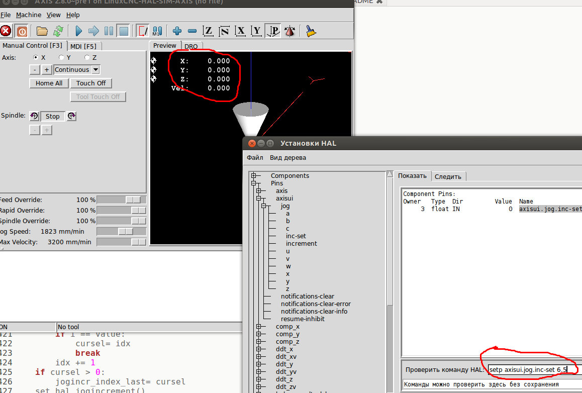

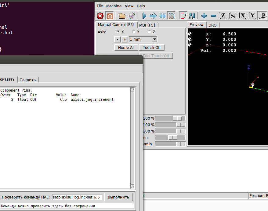

Leo_1943 писал(а): возможно ли вывести на переключатель дискретность подачи, в виде непрерывная-5мм-2мм-1мм... И т.д. в ручном режиме переключать? Если да, то как?
какой GUI ?
Сообщения: 8167
Репутация: 1589
Re: Оживление 16А20Ф3!
Сообщение nkp »
если Axis,то вот такое решение:
README.txt
(1.85 КБ) 1209 скачиваний
Выделение_152.png (7657 просмотров) <a class='original' href='./download/file.php?id=152185&mode=view' target=_blank>Загрузить оригинал (106.66 КБ)</a>
Выделение_153.png (7657 просмотров) <a class='original' href='./download/file.php?id=152184&mode=view' target=_blank>Загрузить оригинал (46.81 КБ)</a>
если взять "3-х уровневый" галетник,то получим 8 возможных значений икремента,
потратив 3 пина входных.

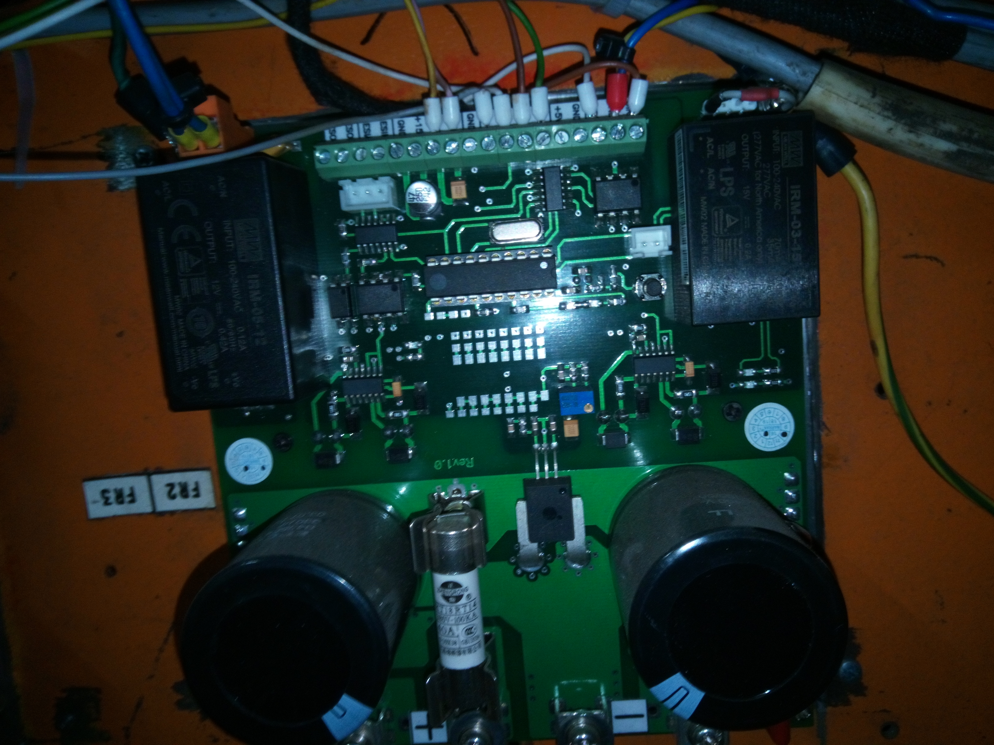

Добрый день. Тема превращается в бесконечную. Очередной 16А20 на модернизацию, после модернизации, уже под LinuxCNC. Собран на lpt без обратной связи. Двигатели на осях болгарского производства. Шпиндель асинхронный двигатель с привода "Размер 2м-5-21". Асинхронный под управлением частотника. Двигатели постоянного тока управляются неназванными блоками, по step-dir с обратной связью по энкодеру. Может кто то поможет узнать что за блок и чьего производства.
15566043429981724091999.jpg (7180 просмотров) <a class='original' href='./download/file.php?id=161969&mode=view' target=_blank>Загрузить оригинал (3.01 МБ)</a>

Leo_1943 писал(а):неназванными блоками
никакой надпис там ?????
Показал твое фото на колеги, которьйе производят сервоблоки для двигатели постоянного тока :
http://www.semis-bg.eu/servoe_d.html
но им ета плата незнакомая , спрашивают ест ли надпис .

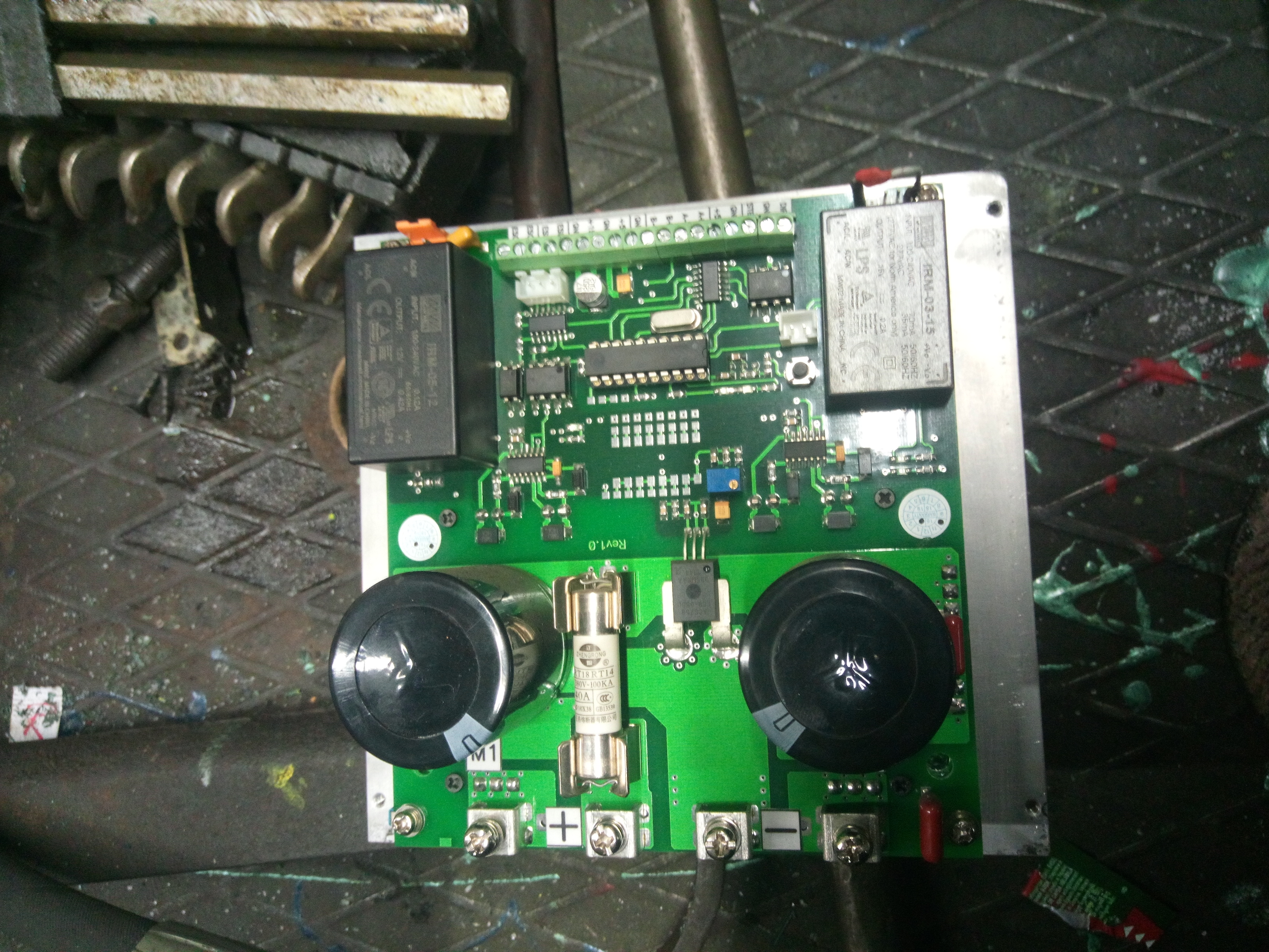

Фото ближе. Надписей с маркой не видно. Питается постоянкой. Есть описание подключения.
15566106885731491324972.jpg (7154 просмотра) <a class='original' href='./download/file.php?id=161970&mode=view' target=_blank>Загрузить оригинал (2.78 МБ)</a>
На форуме было как то объявление: кто то делал серводрайвера для щеточных моторов, вроде с Украины. Вот что то похожее было.

Текст из файла описания:
Собран на tiny2313
Контроллер управления мощными двигателями постоянного тока с возбуждением от постоянных магнитов.
( Rev 1.0)
Изменения от предыдущей версии:
1 – изменен порядок контактов для подключения энкодера (А-, А+, В+, В- на А+, А-, В+, В-)
2 – установлено только 2 зеленых светодиода включения питания 220В ( см. п. 8)
3 - добавлен разъем RESET/RUN ( см. п. 3)
4 - добавлен разъем выход А и В инкрементального энкодера ( см. п. 6)
Контроллер служит для модернизации станков с ЧПУ, оснащенными двигателями постоянного тока с
больши рабочими токами (до 45А), высоким рабочим напряжением (до 250В) и большим вращающим моментом. (рабочее напряжение ограничивается номинальным напряжением конденсаторов, установленых в цепи постоянного тока).
Силовая часть выполнена на транзисторной (IGBT мост) сборке, с параметрами:
Номинальный ток - до 100А (при 80°С)
Номинальное напряжение - до 600В (при 100°С)
Рассеиваемая мощность сборки - 600Вт (при 30°С)
(мощность потерь коммутации, которую сборка выдерживает без теплового пробоя и принудительного охлаждения!)
Контроль и ограничение тока осуществляется микросхемой датчика тока с параметрами:
Номинальный ток - до 50А
Рабочая частота - 120 kHz
Время отклика - 4μs
Если необходимо, точная настройка согласования привода и двигателя
осуществляется сервисной утилитой через СОМ порт компьютера.
Контроллер работает в режиме контроля положения с обратной связью через инкрементальный энкодер. Управление осуществляется по протоколу Step-Dir как из программ LinuxCNC, Mach3 и т.д. так и
через платы KFLOP, MESA и др.
ПОДКЛЮЧЕНИЕ СЕРВОКОНТРОЛЛЕРА
1 – разъем подключения сервоконтроллера к компьютеру, для программирования ПИД параметров и др.
настроек осуществляется к контактам СОМ3, СОМ2 и РС GND.
Контакт 1 СОМ3 подключается к контакту 3 СОМ порта компьютера.
Контакт 2 СОМ2 подключается к контакту 2 СОМ порта компьютера.
Контакт 3 РС GND подключается к контакту 5 СОМ порта компьютера.
Подключение осуществляется экранированным проводом для защиты сигналов от электромагнитных
помех. Сечение жил не менее 0,2 мм². Экран кабеля припаивается к металлической части разъема шнура со стороны СОМ порта.
2 – кнопка RESET, производит сброс контроллера после аварийного состояния
3 – разъем RESET/RUN (R/R) служит для подключения сигнала сброса и перевода контроллера в начальное состояние после аварии, ошибки или внешнего сигнала аварийной остановки.
4 – интерфейсный разъем
- Сигналы управления STEP и DIR (опторазвязанные).
1 - DIR
2 - PC GND (отрицательный провод источника сигналов)
3 - STEP
Подключаются к источнику управляющих сигналов: LPT порт компьютера, платы Kflop/MESA и др.
= Подключение производить проводом сечением не менее 0,2 мм² с экранирующей оплеткой.
= Экран подключать к корпусу(земле) со стороны источника сигнала.
= Ток по цепям STEP и DIR не должен превышать 10 мА.
- Маломощный выход питания (50ма) +5В
4 - GND
5 - +5V
- Вход сигналов инкрементального энкодера ( макс. уровень сигнала +12V)
6 - A +
7 - A -
8 - B +
9 - B –
=Уровень входных сигналов от +5В до +12В.
10 - GND
- Контакты для подключения питания энкодера с напряжением питания +5В
11 - +5V
12 – GND
- Контакты для подключения питания энкодера с не фиксированным напряжений питания (12-24В)
13 - +12V
14 – GND
- Вход сигнала аварийной остановки (опторазвязанный / макс. ток 10 мА )
15 – ESIK катод оптрона РС817 (РС GND)
16 – ESIА анод оптрона РС817
- Выход сигнала аварийной остановки (опторазвязанный / макс. ток 10 мА)
17 – ESOK коллектор транзистора оптрона РС817
18 – ESOE эмиттер транзистора оптрона РС817 (РС GND)
5 – резистор установки ограничения тока в обмотке двигателя.
Установить щупы тестера в точки «+» и «-» печатной платы.
При помощи подстроечного резистора установить напряжение в точке «+» :
0,9В – ток защиты 5А
1,2В – ток защиты 10А
1,5В – ток защиты 15А
1,8В – ток защиты 20А
2,1В – ток защиты 25А
2,4В – ток защиты 30А
2,7В – ток защиты 35А
3,0В – ток защиты 40А
3,3В – ток защиты 45А
6 – выход А и В инкрементального энкодера ( уровень сигнала 5В)
7 – разъем подключения питания сервоконтроллера
Питание контроллера осуществляется от напряжения 220В переменного тока.
Подключение осуществлять гибким многожильным проводом, сечением не менее 1 мм²
После затяжки винтов проверить надежность крепления путем продергивания провода.
После подключения кабель фиксируется кабельной стяжкой к корпусу кабель-канала/шкафа.
8 – зеленые светодиоды (2шт) включения питания 220В. Питание в норме!
9 – оранжевый светодиод RUN сигнализирует о нормальной работе контроллера и готовности приема управляющих сигналов.
10 – красный светодиод ERROR сигнализирует об ошибке, рассогласовании сигналов обратной связи, зажигается при подаче внешнего сигнала аварийной остановки .
11 – красный светодиод LIMIT I сигнализирует об включении ограничения тока в обмотке
Дыигателя
12 – ПОДКЛЮЧЕНИЕ СИЛОВОЙ ЧАСТИ
Винтовая клемма - плюс блока питания
Винтовая клемма - минус блока питания
Винтовая клемма - плюсовая клемма двигателя
Винтовая клемма - минусовая клемма двигателя

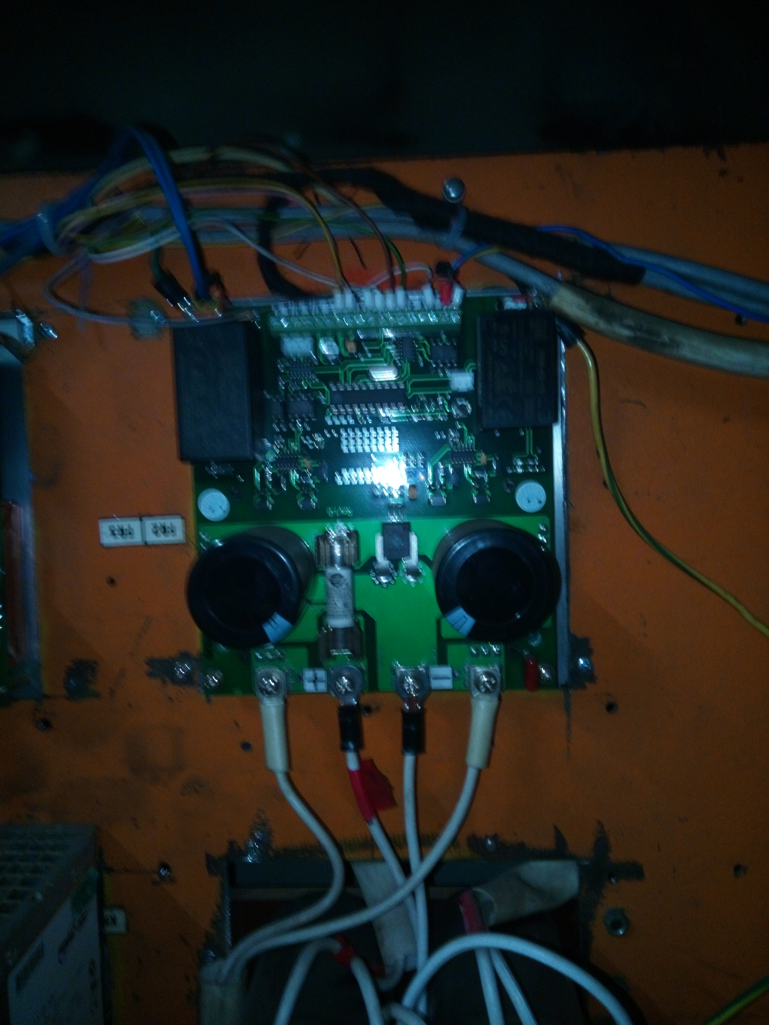

Ещё один вид. Есть надпись rev 1.0
1556614410642322072955.jpg (7130 просмотров) <a class='original' href='./download/file.php?id=161991&mode=view' target=_blank>Загрузить оригинал (3.38 МБ)</a>
