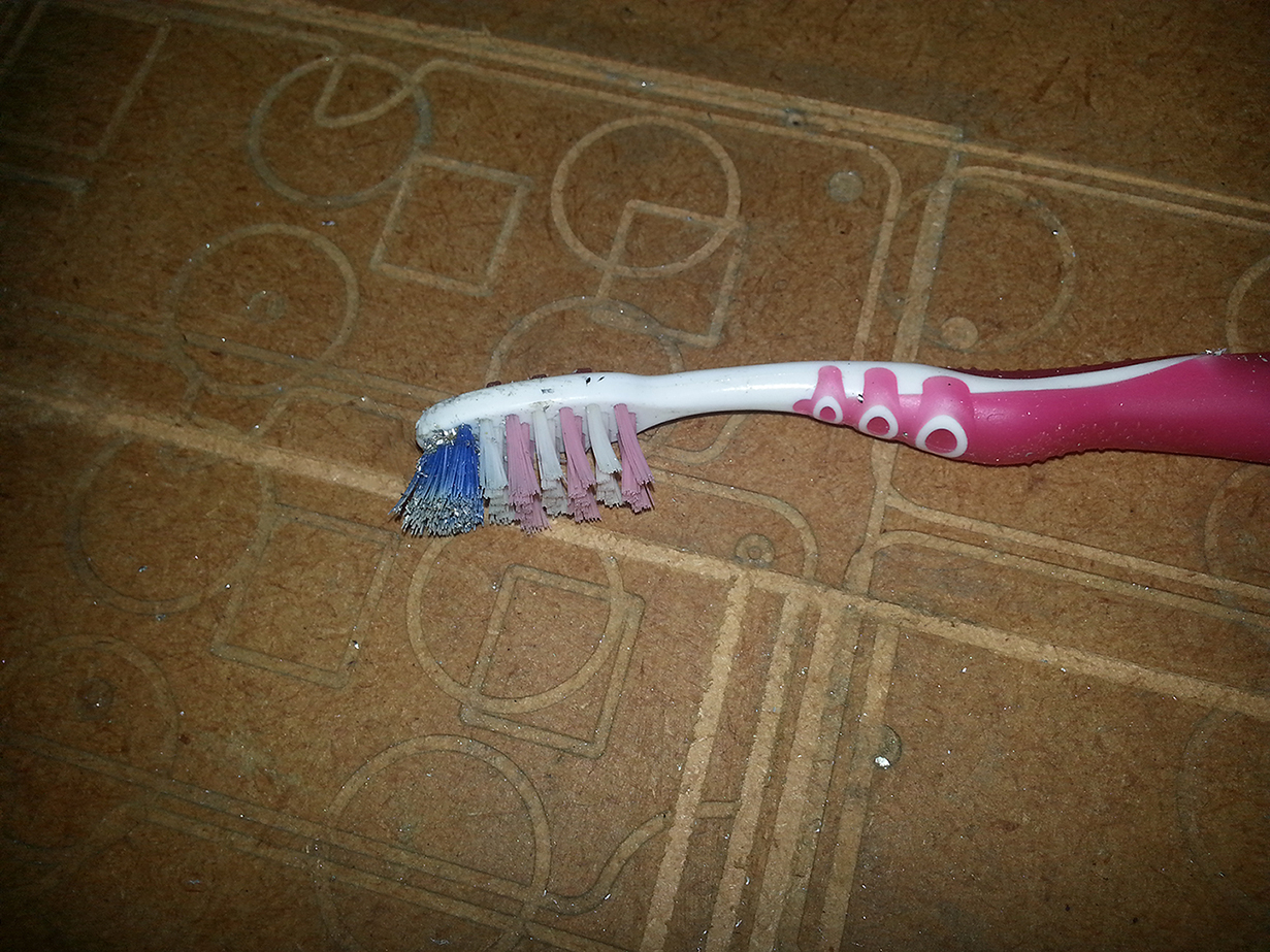

LA-STIK, не от фрезы)) Я к ней близко стремаюсь руками лезть))) Но, насчет методов прижима :hehehe:
20140318.jpg (3298 просмотров) <a class='original' href='./download/file.php?id=25940&mode=view' target=_blank>Загрузить оригинал (951 КБ)</a>
Michael-yurov, да, удобней всего держать щеткой, и плотно и не царапает ничего))) Но вот хочется отходить от станка.
Наверное попробую по методу Евгения, на сталь кинуть что-то. Ну и дело за хорошими магнитами. У меня есть 3 совсем мелких, N52 если правильно помню, очень хорошие. Вот только теперь материал найти, к которому магнитится хорошо.

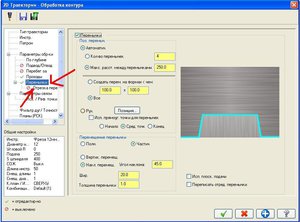

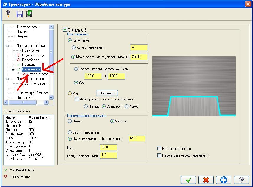

вот чтобы не стоять и не ловить когда деталь будет отрываться для этого и используют перемычки. А перед срезом перемычек станок стоит и "ждет" оператора чтоб он подошел и прижал деталь щеткой иль еще чем.
Так МастерКам генерит перемычки. То есть можно чтобы МастерКам автоматом раскидал перемычки по детали, или вручную указать. Задается высота, ширина, будут ли перпендикулярные или наклонные перемычки и тд. В след. закладке ставится галка каким образом срезать перемычки.
Перемычка01.JPG (3292 просмотра) <a class='original' href='./download/file.php?id=25941&mode=view' target=_blank>Загрузить оригинал (76.99 КБ)</a>

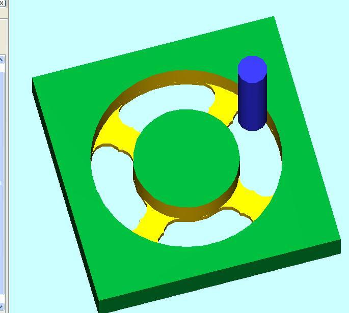

Примерно так выглядят перемычки при верефикации
Перемычка02.JPG (3292 просмотра) <a class='original' href='./download/file.php?id=25942&mode=view' target=_blank>Загрузить оригинал (30.96 КБ)</a>
Если такую деталюшку вырезать, то с большой вероятностью круг оторвет, зажмет под фрезу и фрезе хана.

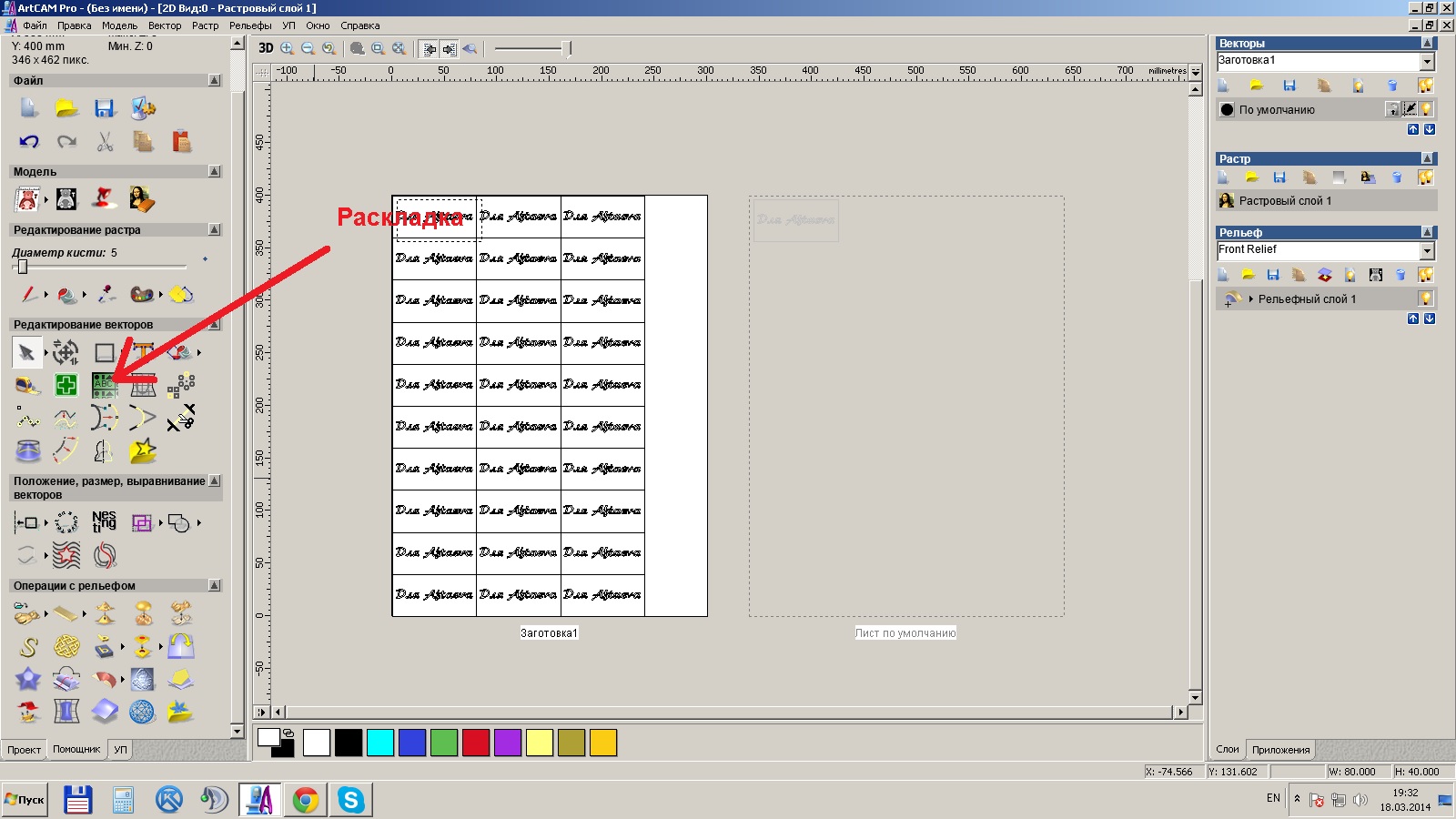

Арткам раскладывает. Не оптимизируя, конечно. Просто по массиву.
Раскладка в арткам.jpg (3237 просмотров) <a class='original' href='./download/file.php?id=25949&mode=view' target=_blank>Загрузить оригинал (297.4 КБ)</a>

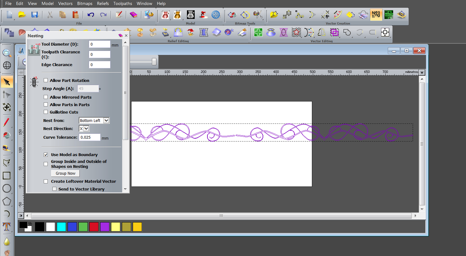

Fisher, почему не оптимизирует? Тут же вроде много самых разных настроек есть для оптимизации и под материал - зеркально, и подобное.
nesting.jpg (3236 просмотров) <a class='original' href='./download/file.php?id=25950&mode=view' target=_blank>Загрузить оригинал (553.15 КБ)</a>

Aftaev, есть нестинг, часть настроек на моем скрине. Vectors -> Nest vectors. У меня нет подходящего файла, что б показать в работе (((..
А в арткам я и не рисую..Как-то не то. С векторами куда лучше в иллюстраторе работать. Пробовала 3дшность некоторую векторам придать, но либо не разобралась, либо не работает он как я хочу. Я "adobe'овский" человек, у меня с их пакетом связано. :wik:
3d к сожалению у них не представлен. Смотрю zbrush, может с ним пойдет лучше..

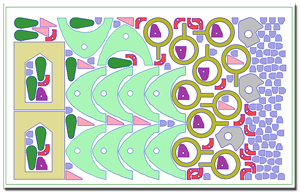

У Арткама, возможно, лучший из существующих алгоритмов, и я им пользуюсь уже очень много лет.
Только пользоваться им не просто.
Пробовал разные, но так, как раскладывает арткам - никто не может.
Вот, например, раскладывал с помощью Арткама:
но часть деталей вокруг текста удалил, чтобы легче читалось
(здесь, конечно, не видно, как арткам мог бы размещать детали произвольной формы, т.к. детали близки к прямоугольным и я разрешил лишь угол поворота на 90°)
SDIM1941.jpg (3177 просмотров) <a class='original' href='./download/file.php?id=25959&mode=view' target=_blank>Загрузить оригинал (780.9 КБ)</a>
И перемычки в арткаме тоже есть, и в 2011 версии заметно улучшили алгоритм их распределения по периметру детали.
