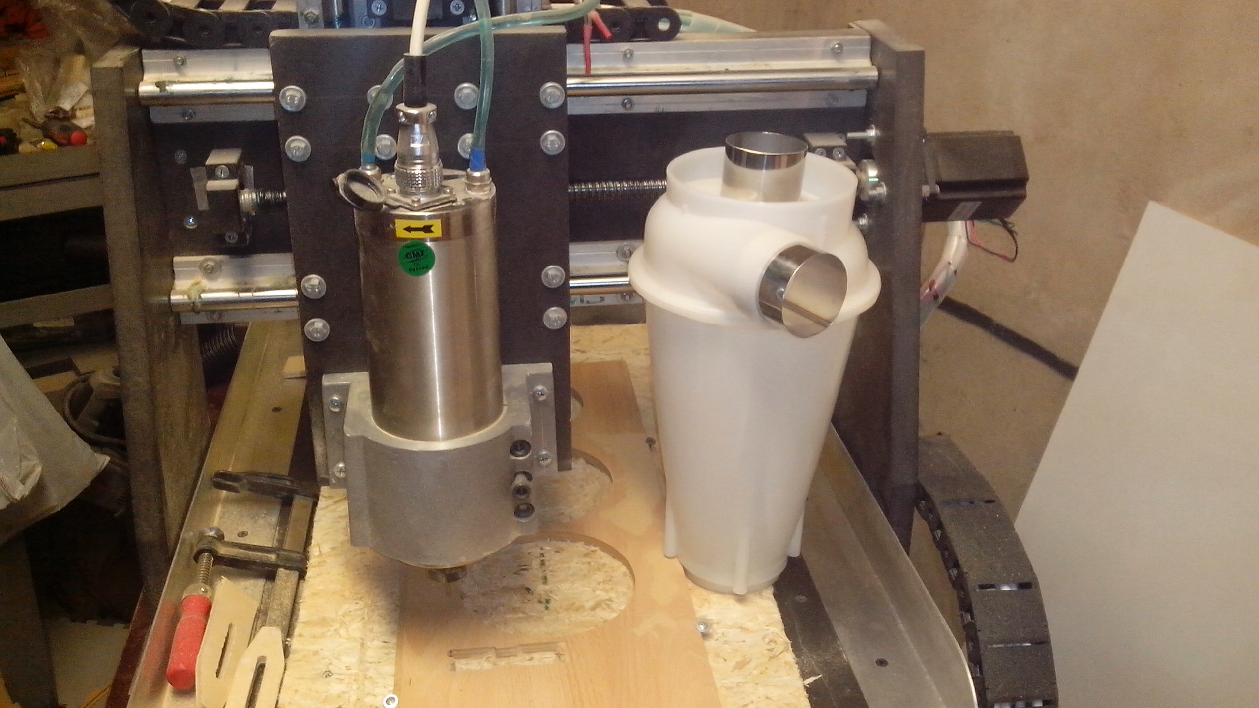

Сегодня циклон пришел. Второго поколения :tongue:
Завтра буду ставить.

Fisher
Сообщения: 3317
Репутация: 424
Откуда: Киров
Re: Проектирую станок, подскажите по направляющим.
Сообщение Fisher »
Где брал? Почем?

Fisher писал(а):Где брал? Почем?
На ганзе. Serjant продает. Вместе с пересылкой вышло 1750 р. Если не найдешь, завтра ссылку кину. Сейчас на телефоне сижу.
