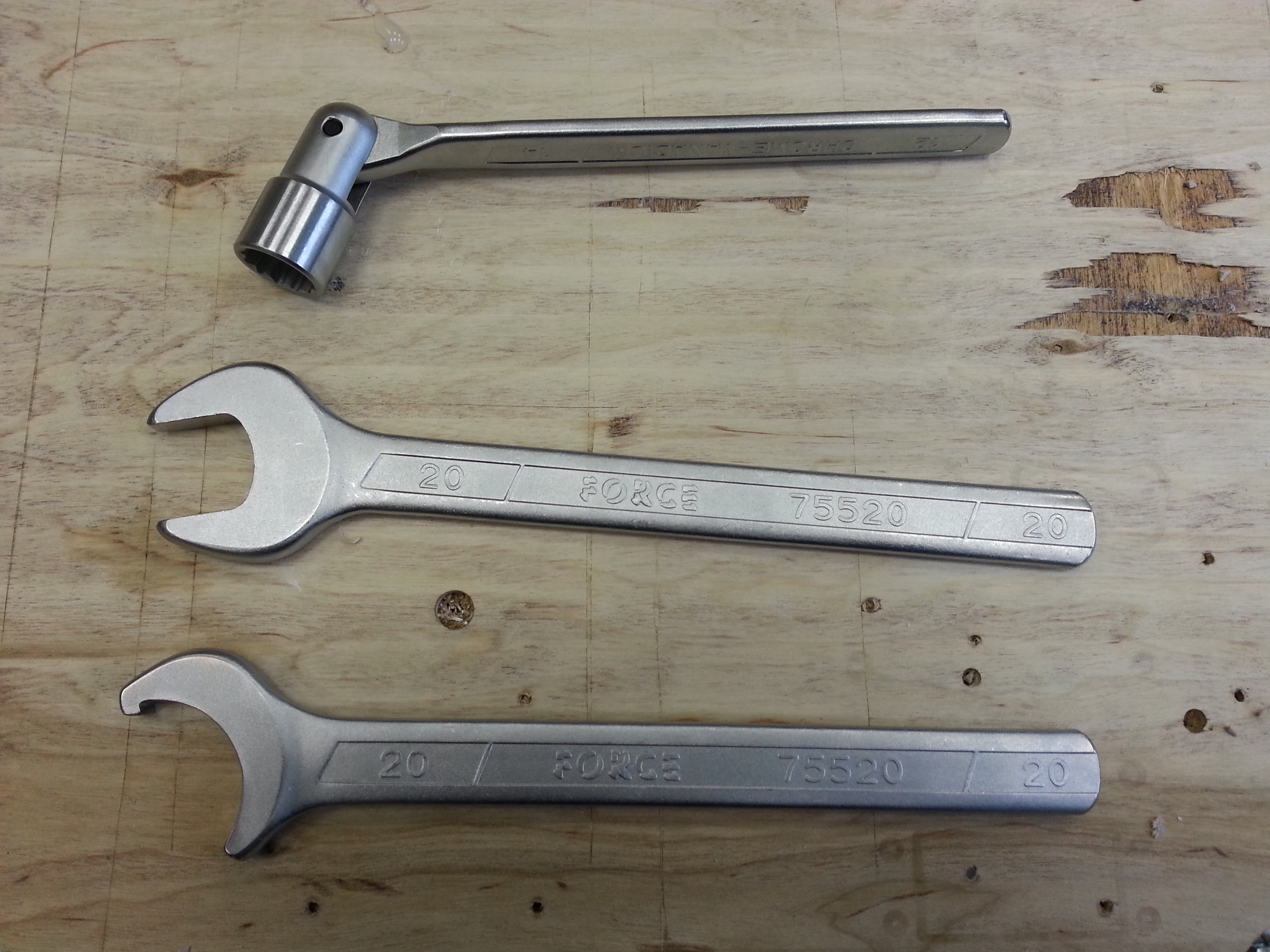

прокачал ключи для шпинделя и тисков из стандартных ключей.

Шустро! Какие режимы? Больше/глубже выбирать может? Как по ощущениям, запаса жесткости много?
Re: чпу фрезер 600х400 по металлу
Ниечего серьезного еще не грыз.
