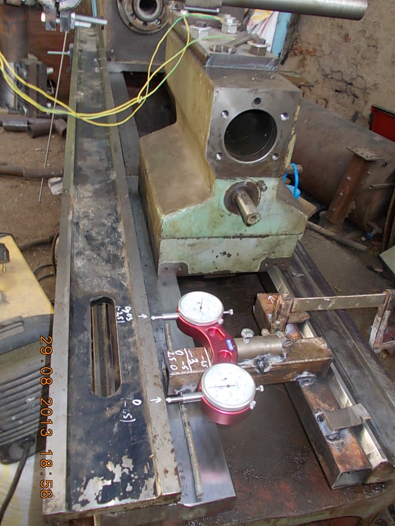

Итак что вышло:
Длина направляющих 1500-1600мм(кто то уже спер рулетку)
Расстояние между точками измерения 1200мм.

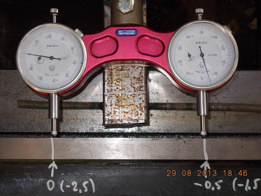

Первое измерение сделал возле шпинделя, индикатор выставлен в ноль
DSCN1947.JPG (3264 просмотра) <a class='original' href='./download/file.php?id=18109&mode=view' target=_blank>Загрузить оригинал (225.81 КБ)</a>

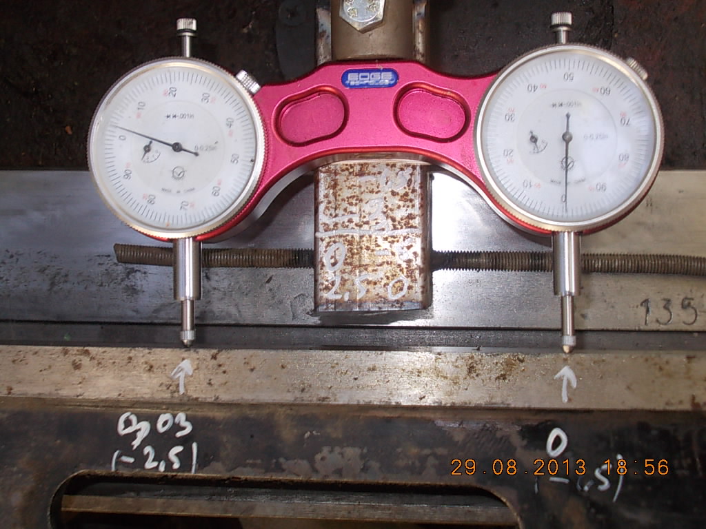

Второе измерение сделал на конце направляющих на расстоянии 1200мм получилось 0,03мм
DSCN1949.JPG (3264 просмотра) <a class='original' href='./download/file.php?id=18110&mode=view' target=_blank>Загрузить оригинал (238.61 КБ)</a>
Все это сделано относительно корпуса коробки. Да не факт что ось шпинделя == плоскости коробки
DSCN1951.JPG (3264 просмотра) <a class='original' href='./download/file.php?id=18108&mode=view' target=_blank>Загрузить оригинал (253.9 КБ)</a>
Re: Восстановление токарного 16К20Т1 ЧПУ
Чем этот метод мне нравится: тем что имея двойной индикатор проще выставить коробку, а не точить болванку, регулировать, затягивать болты, опять точить.

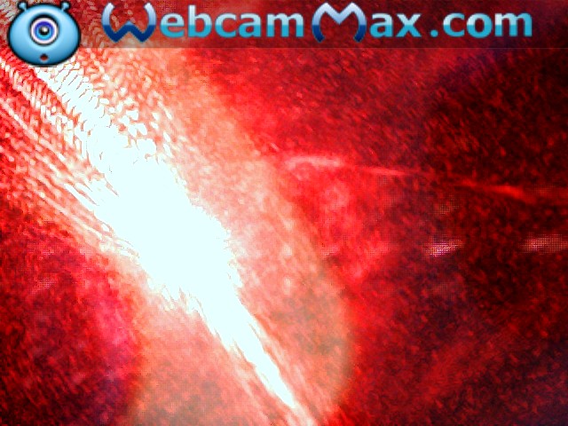

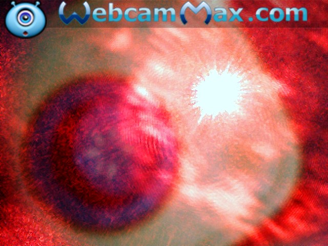

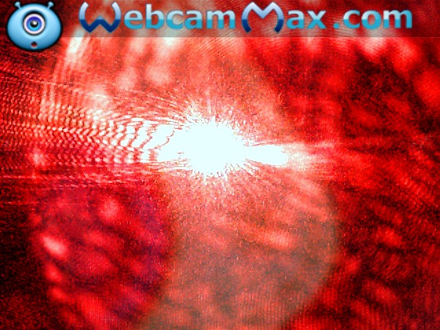

sr480 писал(а):ну посветите лазером в вебкамеру.... хоть со 100 метров, посмотрю какой там пиксель будет один засвеченый
у меня получилось так:
Лазер01.jpg (3259 просмотров) <a class='original' href='./download/file.php?id=18112&mode=view' target=_blank>Загрузить оригинал (118 КБ)</a>
Лазер02.jpg (3259 просмотров) <a class='original' href='./download/file.php?id=18113&mode=view' target=_blank>Загрузить оригинал (90.7 КБ)</a>
Лазер03.jpg (3259 просмотров) <a class='original' href='./download/file.php?id=18114&mode=view' target=_blank>Загрузить оригинал (83.6 КБ)</a>
Как даиметр здесь найти не понимаю :wik:
Сообщение sr480 »
ну вон же он! вон побежал диаметр, гляди...
sr480 писал(а):ну вон же он! вон побежал диаметр, гляди...
примерно так же его видно глазом на мишени :)
в третий раз повторю:
UAVpilot писал(а):Используй Силу вращение, Люк! :)
Программно выбираем некий уровень яркости пикселя, всё что меньше игнорируем, для остальных замеряем размеры области засветки при вращении луча - геометрический центр этой области и есть центр вращения шпинделя с точностью до пиксела.
