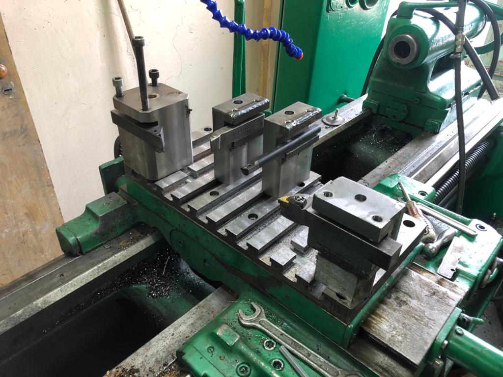

разогнался до 1. скорость 20 мм/сек 2. ускорение 60. больше никак ), попробовал менять шаги, до 3200 все перепробовал, в итоге остановился на 400. Скорость больше ставлю, без ремня работает- скорость 400-500, ускорение 400- 500 , а ремень одеваем и все меняется. Все еще кожух делаем, чтобы СОЖ не попадала.
Тестировать будем на днях. Пусть даже 20 мм / сек, несколько деталей сделали, в принципе меня все устраивает. не прям супер, но не смертельно на этом этапе. В механике кое какие проблемы все таки нашли. но устранять их смысла нет, думаем переделать на швп. Но не сейчас. нужно перерыв сделать. Сейчас главное, чтобы мотор шаги не пропускал.
С резцедержкой, конечно мы пролетели, переделали стол, чтобы выставить резцы на одной оси, а в итоге оказалось, что ход поперечки очень маленький и по 5 резцов не выставишь, максимум 3 и то на маленькие детали, а у нас и до этого 3 резца было. Так что эта работа коту под хвост ушла. Но я задумал поворотную резцедержку купить, горизонтальную, на али нашел одну уже, обзоров в ютубе по ним вообще нет, инфы очень мало. Жесткость непонятна. Стоит 35К с доставкой. Чуть передохнем, несколько заказов закончим и возьмем наверное.
при таком раскладе, первый резец  до центра заготовки не доезжает упирается гайкой во втулку. (1966 просмотров) <a class='original' href='./download/file.php?id=195295&mode=view' target=_blank>Загрузить оригинал (119.7 КБ)</a>

tokarka63
Сообщения: 363
Зарегистрирован: 10 фев 2020, 18:39
Репутация: 13
Настоящее имя: Виталий
Re: Токарный 1К62 переделанный под ЧПУ!
Сообщение tokarka63 »
Прикинуть по высоте центра и поставить что то типа такой https://directlot.ru/lot.php?id=744852

tokarka63 писал(а): ↑06 май 2021, 11:44 Прикинуть по высоте центра и поставить что то типа такой https://directlot.ru/lot.php?id=744852
Только не "УГ")))
Есть же нормальный Китай. Подороже, но зато работать лучше будет.
А так конечно затея с переделкой из универсала в ЧПУ так себе. Я за 80000 р. Купил 16А20Ф3. Бери и модернизируй, все готово.

Без револьверки на токарном вообще нефиг ловить, если только мелочевку какую точить...

раздербанили мы тут чутка такую поворотную резцедержку с али и немного модифицировали, потому как не понял поначалу конструктор принципа работы. ну а потом провернуть обратно не получилось уже😏
так себе поделка, но вполне фиксируется хорошо. летом соберём этот токарный прожект и посмотрим.
