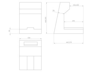

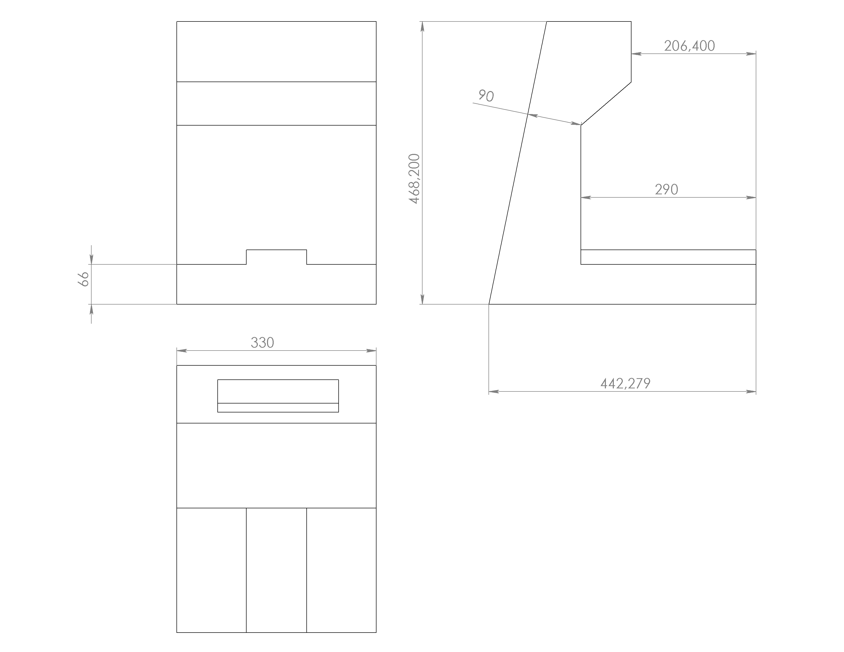

ukr-sasha
Сообщения: 3343
Репутация: 2181
Откуда: Киев, Украина
Re: ВСО из полимербетона
Сообщение ukr-sasha »
Размеры станины:
Станок.JPG (3216 просмотров) <a class='original' href='./download/file.php?id=16395&mode=view' target=_blank>Загрузить оригинал (336.7 КБ)</a>
Объем 0,0297 м.куб. за вычетом металлической закладной.
Сообщение sr480 »
Похоже на правду. Спасибо.
Плтность 2,5 кг на литр при том что внутри чугуневая плита.
ukr-sasha
Сообщения: 3343
Репутация: 2181
Плита из объема вычтена.
Взвесил только что на напольных весах: 88 кг - 10кг слайдеры - 17 кг плита = 61 кг полимербетон.
Т.е. 2054 кг/м.куб.
Сообщение sr480 »
А это уже странно. Смесь получается менее плотная чем у меня. Я думал песок и щебень плотнее мрамора. У меня выходило 2,2-2,3
ukr-sasha
Сообщения: 3343
Репутация: 2181
Плохо утрамбовал - были пустоты.
