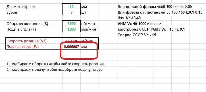

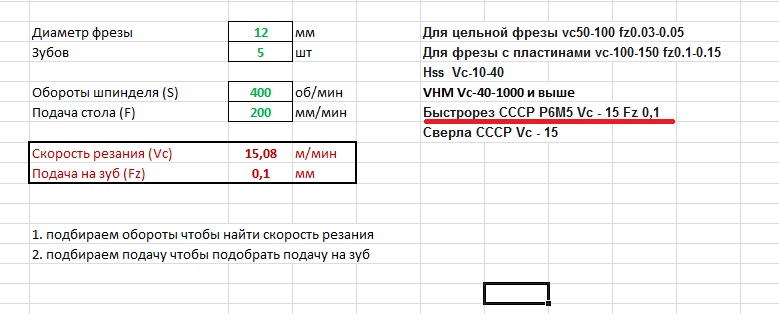

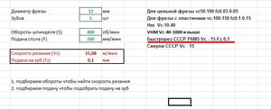

для фрезы Р6М5 выходит
шпиндель 400 об/мин
Подача 200 мм/мин
Режимы.jpg (2657 просмотров) <a class='original' href='./download/file.php?id=14986&sid=b2d2a69eddf66cc6e2e831e2fbb63773&mode=view' target=_blank>Загрузить оригинал (79.56 КБ)</a>
Расчет
Расчет Режимы фрезеровки.rar
(9.47 КБ) 539 скачиваний
Re: Установка Сервоприводов Yaskawa SGDH-04AE На Optimum BF2
Если вбить твои режимы то получается
скорость резания завышена и фреза долго жить не будет тем более без СОЖа
а подача на зуб такая маленькая что фреза не режет, а шлифует :hehehe:

Подача стола толкает фрезу вперед, она вгрызается в материал и снимает его = стружка. Вот сколько фреза снимает за раз (толщина стружки) это и есть подача на 1 зуб.
Если подача маленькая то фреза вгрызается в материал совсем по чуть чуть и стружка мелкая.
Если подача большая кромка зуба может не выдержать и может поломаться или поломается фреза или забьется стружкоотводящая спираль и при следующем повороте стружка будет мешать из-за чего поломается фреза.
Когда зуб врезается в материал берет он много или мало он затупляется. Поэтому чтобы фреза жила долго нужно чтобы каждый зуб снимал положенное ему кол-во материала.
Скорость резания - это ПРИМЕРНО скорость с какой зуб врезается в материал. Если скорость большая это приводит к сильному нагреванию кромки фрезы "закалка" сдыхает и фреза тупится. Если это Ал тоон просто налипает на фрезу и забивает стружкоотводящие каналы.
Сергей= писал(а):И по сколько снимать при скорости 400 и подаче 200?
А это зависит есть ли на торце фрезу зубья
10-20 % от диаметра фрезы
в твоем случае 1мм

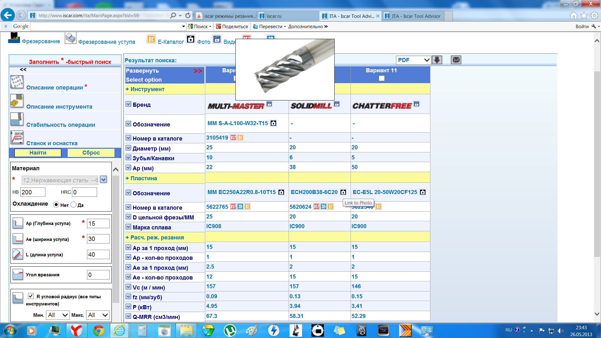

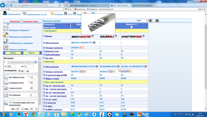

Александр, я тут нашёл у производителя ISCAR
расчёт режимов резания ,но если честно ни хрена не могу ни чего понять вот ссылка на их автоматическую систему для расчёта
http://www.iscar.com/ita/MainPage.aspx?lang=EN
Я не пойму что тут надо делать и что обозачают ,эти Ар, Ае, зачем эта куча цифр и куда мне их вбивать??? :wik:
222222222222.png (2602 просмотра) <a class='original' href='./download/file.php?id=14995&sid=b2d2a69eddf66cc6e2e831e2fbb63773&mode=view' target=_blank>Загрузить оригинал (448.13 КБ)</a>
он тебе показал для твоей стали
скорость резанья Vc=157
подача на зуб fz = 0.6 до 0,15
У тебя фреза какого диаметра и сколько зубов?
