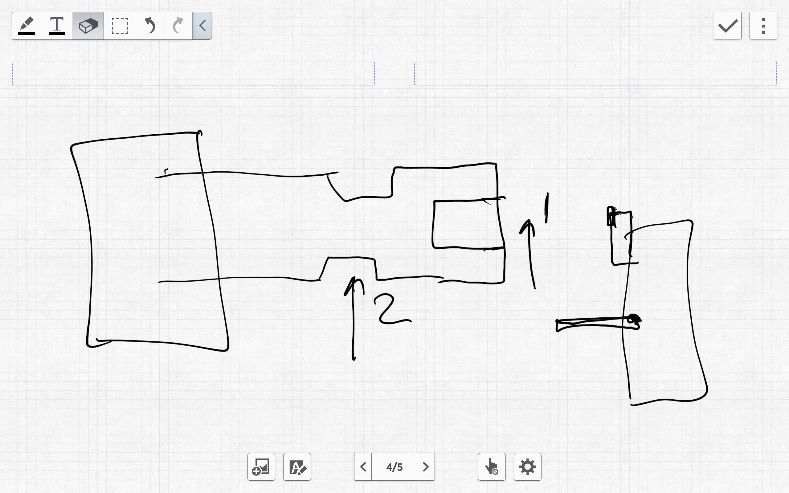

john1987887 писал(а):А как в этом убедится, вернее заставить его ехать безопасным путем?
Очевидно сообразить собственными (операторскими) мозгами как оно поедет и разместить инструмент так, чтобы по дороге ничего не поломать. :)
nik1 писал(а):а на токарке так же не прокатит, обработка может быть внутри или снаружи
Для токарки это тоже справедливо. :)
Re: Чпу на токарный
Чет не выходит у меня по простому
на фрезерном я не подвожу фрезу к точке откуда надо продолжить, выбираю в коде нужную строку и жму пуск , дальше оно само все делает
а на токарке подход может быть как по зет , так и по Х, в зависимости от того что точится

nik1, а вообще нужна такая фишка? токарная обработка обычно не такая длительная, как фрезерная. в случае если сильно надо, то в ручном режиме или же при вводе с клавиатуры приезжаешь в нужную точку а потом уже хоть по Х хоть по зет едешь с нужного кадра. универсального решения нет тут надо головой думать.
зы я у себя к примеру в начале обработки всегда пишу диаметральное перемещение с запасом, потом только подъезжаю к торцу детали по зет

Надо привыкнуть это ручками делать, иначе геморно... Во всяком случае на работе все операторы тупо становятся в безопасную точку и запускают с нужного кадра...
Хотя допустим в Mazatrol есть такая фишка, как запоминание траектории подхода, и опять же это полуавтомат. Там находясь на контуре нужно активировать функцию, затем отъехать (при желании указав несколько промежуточных контрольных точек), сделать что нужно (пластинку осмотреть, стружку отцепить или что там приспичило), и активировать возврат, он вернется по указанному маршруту. В Sinumerik тоже что-то подобное есть (режим Repos), но как-то не вникал как работает... Но так чтобы полный автомат - не встречал...

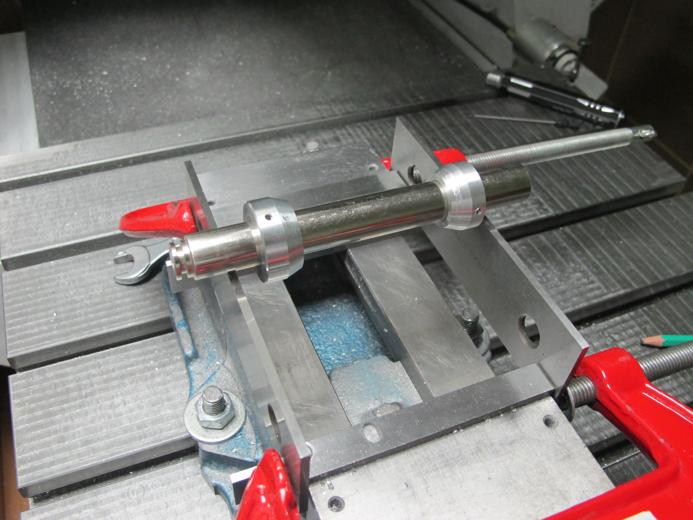

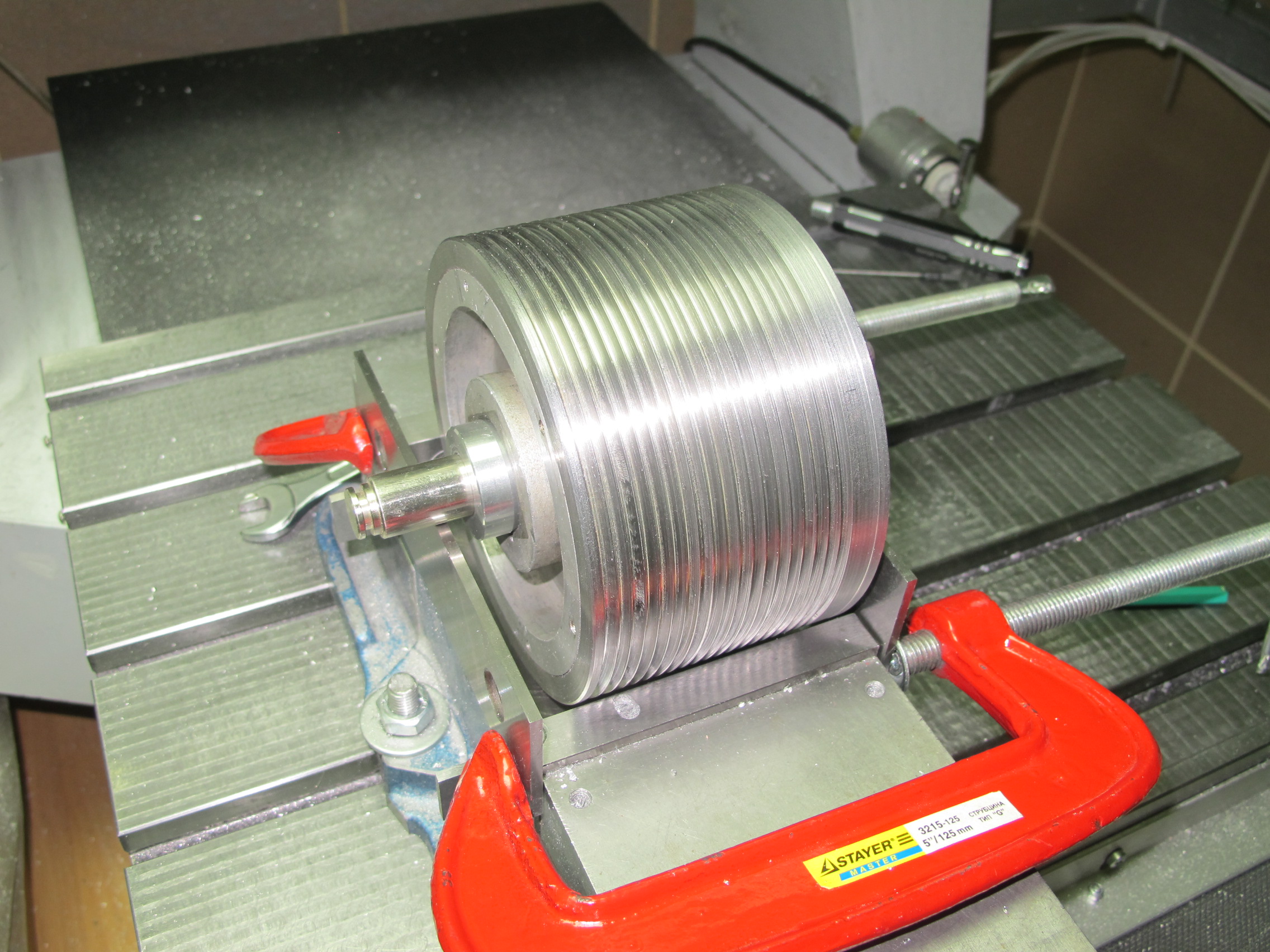

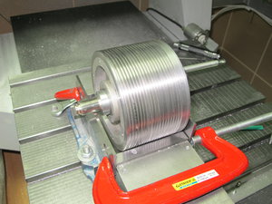

Неожиданно :) пришлось бороться с вибрацией
с 900 по 1200 неприятно колбасит, этак наточим напильников :hehehe:
по совету бывалых начал с статической балансировки шкивов
фрезерок пригодился в качестве подставки :)
вроде получше стало, пока толька приводной шкив посверлил
теперь хочу поиграться навешиванием грузиков и отслеживанием вибрации через смартфон
IMG_0003[1].JPG (3148 просмотров) <a class='original' href='./download/file.php?id=49504&mode=view' target=_blank>Загрузить оригинал (931.78 КБ)</a>
IMG_0001[1].JPG (3148 просмотров) <a class='original' href='./download/file.php?id=49505&mode=view' target=_blank>Загрузить оригинал (919.07 КБ)</a>

nik1 писал(а):по совету бывалых начал с статической балансировки шкивов
У ребер подставок должны быть острые кромки - меньше трение.
Re: Чпу на токарный
Еще лучше на подшипниках, но с этим пока не хочется замарачиваться
где то читал зависимость толщины от веса , вроде более менее прохожу , паралельки толщиной 3,2 мм
вообще конечно хорошо бы все же сделать что то путевое для балансировки, станочный парк потихой растет :)

Два ножа от фуганка мм 250 - 300 и желательно новых заводских - я так балансировал както давно уже.
Re: Чпу на токарный
В общем взял модельный балансир, там 4 круглых диска на подшипниках и сравнил балансировку после паралелек, разницы нет
