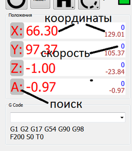

залил на github beta
http://github.com/wldevru/wlmill
нужно установить пакет
$ sudo apt install libqt5qml5
NewPositionLabel.png (7818 просмотров) <a class='original' href='./download/file.php?id=183049&mode=view' target=_blank>Загрузить оригинал (22.36 КБ)</a>

Запустилось, но, к сожалению в том же режиме.
Нижняя часть программы где то ниже экрана
