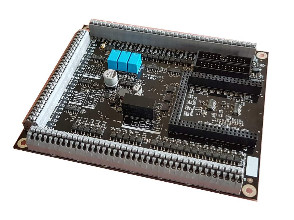

По поводу опускания оси Z, то есть, если я правильно понимаю, при срабатывании Alarm, если нет питания на приводе, ось Z может опуститься и зарезать заготовку на Серво двигателях без тормоза...
В описании к плате опторазвязки UB1 (uccnc), написано следующее:
Описание возможностей платы ( 2 пункт снизу) :
https://www.cncroom.com/interface-cards/ub1
Время задержки выключения для K1, K2. Это позволяет пользователю создавать временную последовательность для устройств, которые должны включаться или выключаться независимо в разное время. Может использоваться для такого применения, как «Защита от падения оси Z». Реле K3 может управляться сигналом подкачки заряда.
Правильно ли я понимаю, что когда какое-либо из приводов уходит в Alarm - управление отключает питание привода, и чтобы ось Z не упала на неё подаётся напряжение через реле. И она стоит на удержании и не падает вниз или такое в принципе невозможно?

Там немножко заумно написано , смысл полностью не уловил, мою проблему с возможным опусканием оси Z (если приводы ушли в Alarm) решит?
Я не знаю если смысл переплачивать за эту плату UB1 с такой функцией?
Если нет , то я возьму себе AXBB-E Ethernet контроллер движения
Всё в одном с лицензией и стоимостью менее 200 Euro

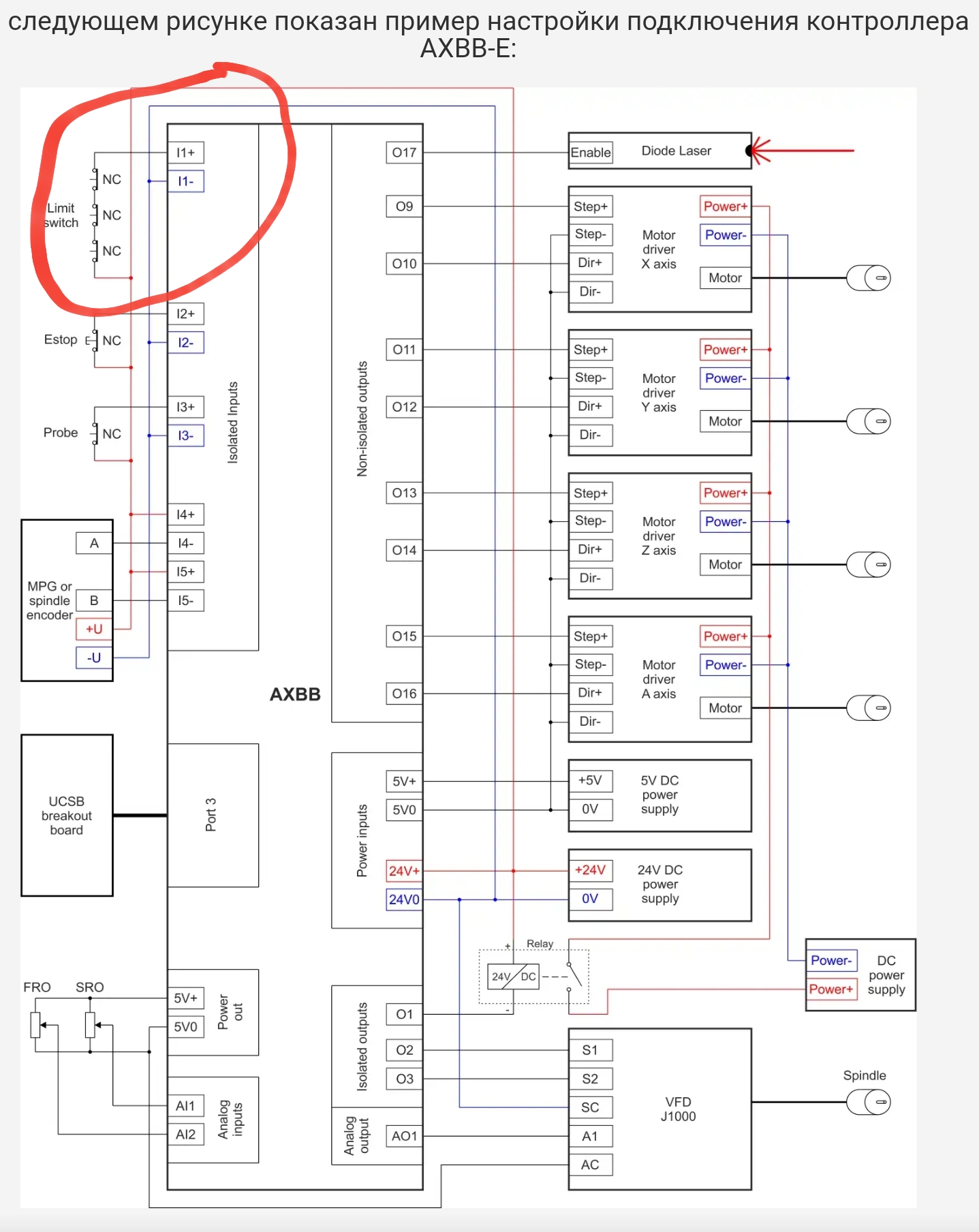

Николай , ты не в курсе, при помощи UB1 можно-ли концевыми датчиками выровнять портал при хоумлении, если на каждый мотор по концевому датчику стоит?
AXBB-E такое по-моему не может сделать, по-моему там все концевики стоят последовательно, а не на каждую ось отдельно?

Hugo писал(а):по-моему там все концевики стоят последовательно
Кто бы такое покупал, посмотри на схему там 6 входов.
а почему бы сразу не взять UC300ETH с лицензией и стоимостью менее 200 Euro. 49 цифровых входов хватит на все.

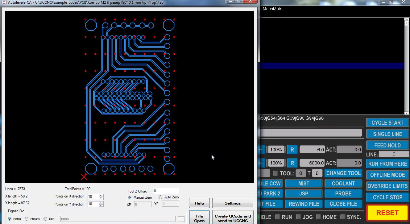

Я на эту схему посмотрел...
Screenshot_20191212-191049_Chrome.jpg (4110 просмотров) <a class='original' href='./download/file.php?id=173203&mode=view' target=_blank>Загрузить оригинал (511.21 КБ)</a>

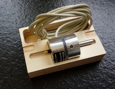

В продаже появился 3D Центроискатель с приемлемой стоимостью в Германии. 149 ЕВРО + доставка. Только для инфо, ньюансов не знаю.
... 3DGtus Wired - это электронный 3D-переключатель с пьезодатчиком. По сравнению с механическими зондами, он обладает преимуществом очень хорошей повторяемости...
3DGtusWired_1.jpg (4026 просмотров) <a class='original' href='./download/file.php?id=173295&mode=view' target=_blank>Загрузить оригинал (95.94 КБ)</a>

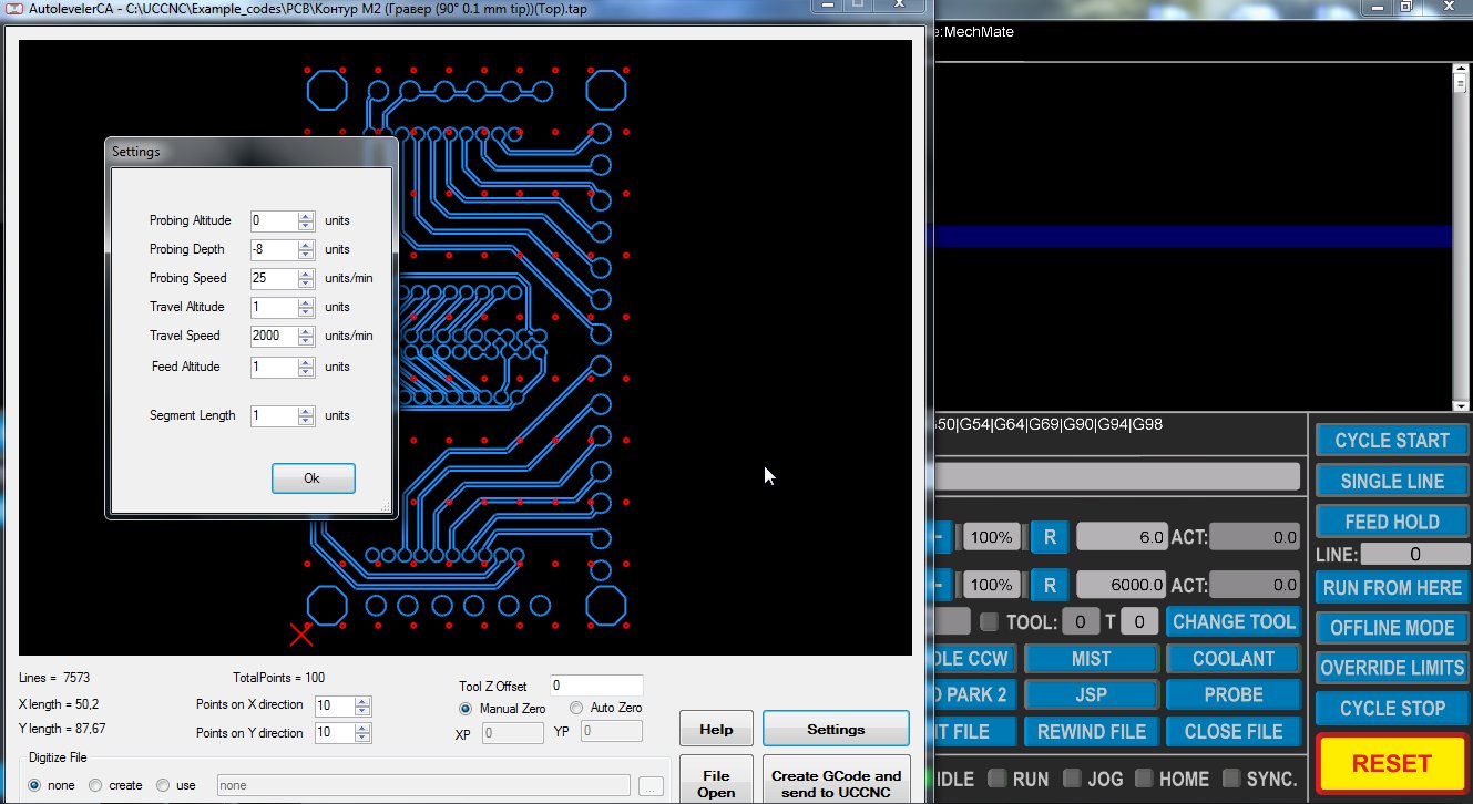

UCCNC пользовался пару лет, ни одного глюка. А теперь еще новый интерфейс, пробинг уже по умолчанию есть, все необходимое - тоже, плагины и поддержка на форуме.
только один такой плагин чего стоит...

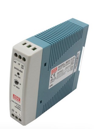

Блок питания сразу бери хороший на 5 вольт UC300 капризная к питанию.

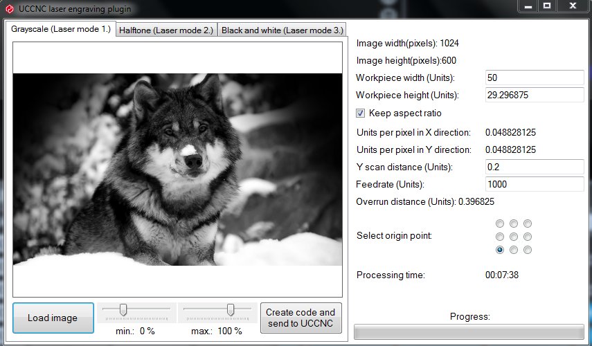

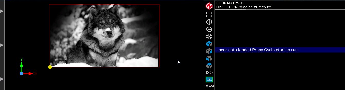

Это старый вариант. А новый такой. Там есть лазерная гравировка. Но какой лазер нужен :thinking:

лазерная гравировка (3997 просмотров) <a class='original' href='./download/file.php?id=173298&mode=view' target=_blank>Загрузить оригинал (84.03 КБ)</a>
лазерная гравировка
лазерная гравировка (3997 просмотров) <a class='original' href='./download/file.php?id=173299&mode=view' target=_blank>Загрузить оригинал (50.09 КБ)</a>
лазерная гравировка
БП 5v3A (3997 просмотров) <a class='original' href='./download/file.php?id=173300&mode=view' target=_blank>Загрузить оригинал (16.75 КБ)</a>
БП 5v3A

NikolayUa24 писал(а):Блок питания сразу бери хороший на 5 вольт UC300 капризная к питанию.
UB1Ad.jpg (3989 просмотров) <a class='original' href='./download/file.php?id=173301&mode=view' target=_blank>Загрузить оригинал (105.62 КБ)</a>
UB1 в которую вставляется плата контроллера uc300eth, требует питания только 24в
из текста описания к плате опторазвязки UB1
... Необходим один источник питания 24 В пост. На плате установлен изолированный и неизолированный преобразователь постоянного тока на 5 В, что позволяет сэкономить место при монтаже и подключении...
как я понял, 5 вольт на плате уже есть?

Hugo писал(а): UB1 в которую вставляется плата контроллера uc300eth, требует питания только 24в
Я имел ввиду питание на саму плату без UB1

Hugo писал(а):В продаже появился 3D Центроискатель с приемлемой стоимостью в Германии. 149 ЕВРО + доставка. Только для инфо, ньюансов не знаю.
А нюансы есть (если я правильно перевел гуглом с немецкого).
1. Ход стилуса 0.2мм (5 пункт Указаний по применению).
2. Скорость поиска должна быть не ниже 200 мм/мин, иначе пъезодатчик не выдаст импульс (4 пункт Указаний по применению).
