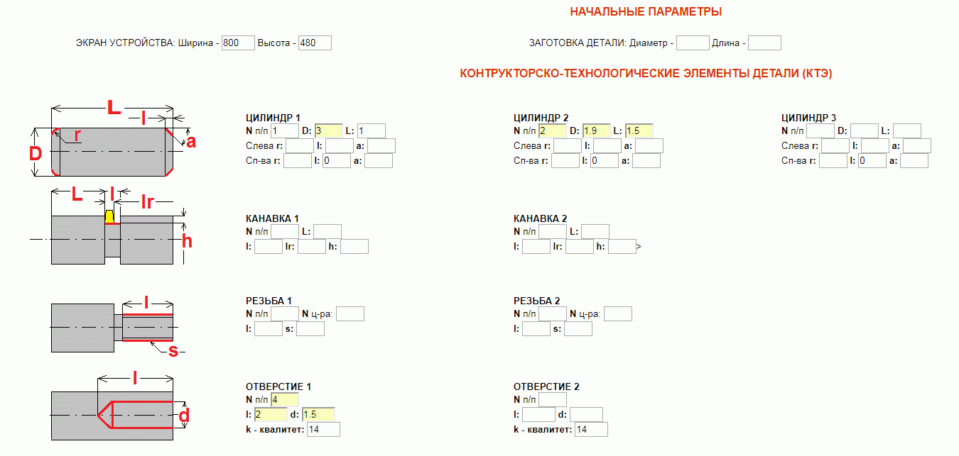

мда.... сходил... поржал.. :)

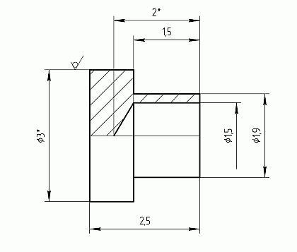

итак деталька...
я же правильно ввожу ее параметры да ? :)
0002.gif (3799 просмотров) <a class='original' href='./download/file.php?id=153019&mode=view' target=_blank>Загрузить оригинал (28.49 КБ)</a>
кстати - расскажите - зачем такая вот необходимость вручную проставлять номера элементов ? это типа для особых интелектуалов ? вам показать как работают интуитивно понятные системы ??

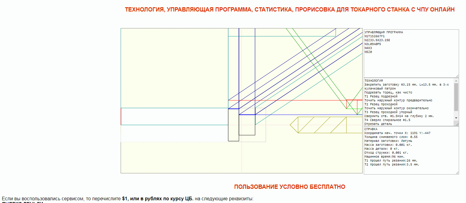

ладно, речь не об этом... смотрим результат..
0003.gif (3799 просмотров) <a class='original' href='./download/file.php?id=153020&mode=view' target=_blank>Загрузить оригинал (66.98 КБ)</a>
жесть... 96 (!!!) минут.. (не секунд !!!) на деталь диаметром 3 (!!!!) мм и длиной 2.5 (!!!) мм ....
посмотрите КАК она точится.. на маленьком станке, с урезанными в двое холостыми ходами...
https://www.youtube.com/watch?v=Wnk2Fy8 ... mY_ZiLywzA
деталька обрабатывается 18 ( в-о-с-е-м-н-а-д-ц-а-т-ь !!!!! ) секунд.... а не 96 минут.... :lol:
