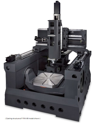

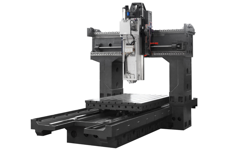

Я уже скидывал картинки на которые ориентируюсь. Там все узлы похожи лишь пространственным расположением, никаких других сходств в них нет. Вот две картинки которые удалось найти в сети. Ничего общего. Даже рельсы расставлены по разным схемам. А теперь я взял к примеру вариант с пятиосевого и начинаю делать. Конструкция явно коробчатая с ребрами внутри. Какие ребра? Какой толщины? Какой материал? если я тоже самое из пятерки повторю, нормально будет? Или лучше из 100мм плиты заложить? Хватит писать бред. Хоть какой то анализ в солиде это лучше чем бездумное перерисовывание с фото непонятно чего. Ты ж делал анализ? А зачем? Станков по алюминию из профилей горы, перерисовал бы и все. Честно, в попытках отстоять свою точку зрения ты начинаешь терять связь с реальностью, к тому же еще и сам себе противоречишь. Анализ делать нужно, хоть минимальный, с допуском на дилетантство , но не делать вовсе это стройка под чистый авось.
