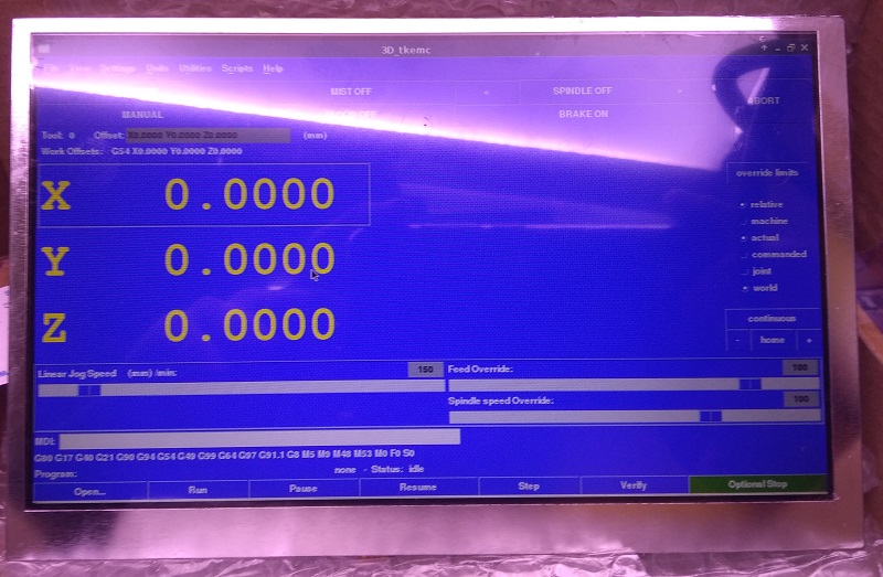

Re: LinuxCNC + Orange Pi
Добавлено: 16 янв 2018, 15:14
Хотя протупил по поводу скрытия панели, и тогда так получается:
P_20180116_171059.jpg (3928 просмотров) <a class='original' href='./download/file.php?id=129493&mode=view' target=_blank>Загрузить оригинал (2.43 МБ)</a>

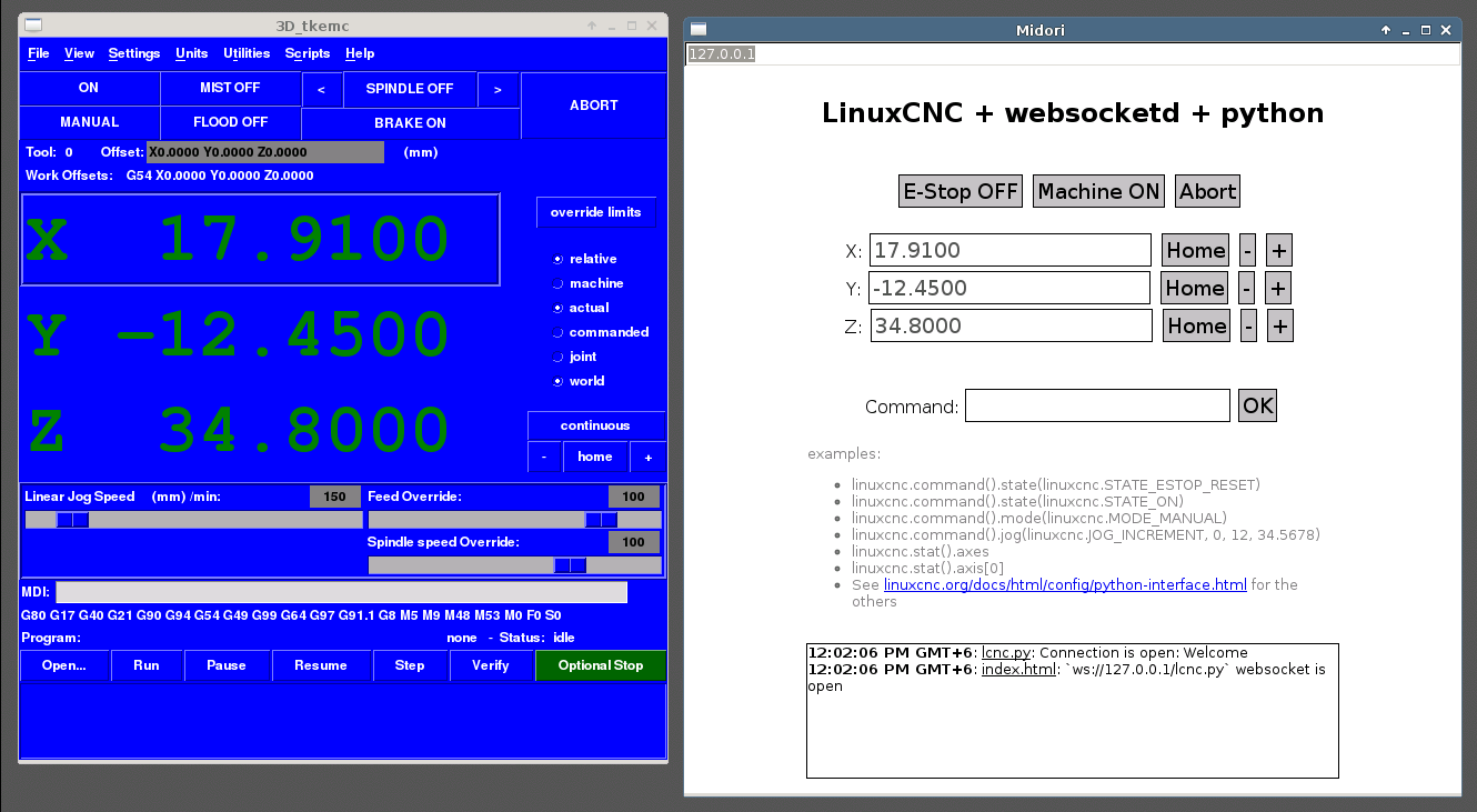

Добавлено: 18 янв 2018, 09:13
Немного углубился в Tcl/Tk, на котором tklinuxcnc написан. В общем-то tcl файл это такой же скрипт, как, к примеру, python скрипт. На питоне что-то написать будет явно быстрее и понятнее. Связка С + Tcl/Tk будет не намного быстрее, т.к в программке на С создаётся текстовый интерпретатор команд Tcl/Tk. Вощем, не зря изучал, теперь можно быстро подправить интерфейс tklinuxcnc, убрав попутно синий цвет.
Поизучал немного суть работы интерфейсов для LCNC. В общем-то, на примере python интерфеса видна вся суть процесса. Какой бы то ни был интерфейс, он просто подключается к инфо каналам LCNC сервера и общается с ним. А как интерфейс визуализирует данные, это его личное дело. Отсюда вывод, что можно запилить абсолютно любую морду, даже разноцветную консольную.
Но если говорить о полной кроссплатформе можно вспомнить про Qt и HTML+JS. На удалённом устройстве морда будет выглядеть отлично, т.к. использует ресурсы другого устройства. А если запускать на апельсине, то Qt будет весьма прожорливым. Что касается веб морды, то нужен какой-то мега шустрый браузер безо всяких Qt. Firefox и прочие хромы сжирают всю ОЗУ апельсинки на раз-два. Озадачился вопросом, протестировал много чего и остановился на Midori. Поддерживает всё современное и, не смотря на WebKitGTK+, жрёт мало. По команде "midori --plain 127.0.0.1" мой HTML пример интерфейса открывается за секунду, отлично работает и жрёт ОЗУ всего 15 Мб, Карл! По команде "midori -e Fullscreen -a 127.0.01" откроет интерфейс сразу на весь экран. Вощем, GUI движок я себе снова нашёл..
2018-01-18_120547.png (3749 просмотров) <a class='original' href='./download/file.php?id=129693&mode=view' target=_blank>Загрузить оригинал (72.37 КБ)</a>
