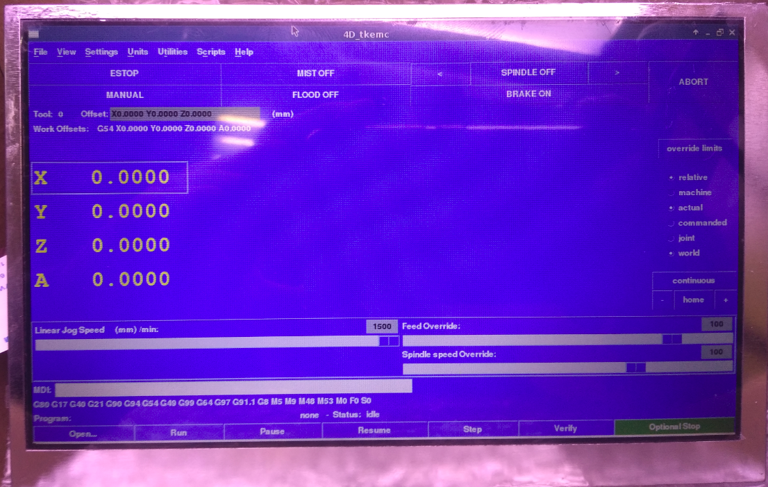

Хотя протупил по поводу скрытия панели, и тогда так получается:
P_20180116_171059.jpg (4116 просмотров) <a class='original' href='./download/file.php?id=129493&mode=view' target=_blank>Загрузить оригинал (2.43 МБ)</a>

А в конфигурации со сдвоенной или с 4-й осью?.. :)
P.S. был какой-то базар про уменьшение размера, но он как-то небыл поддержан... Хотя в нынешней ветке master не проверял...

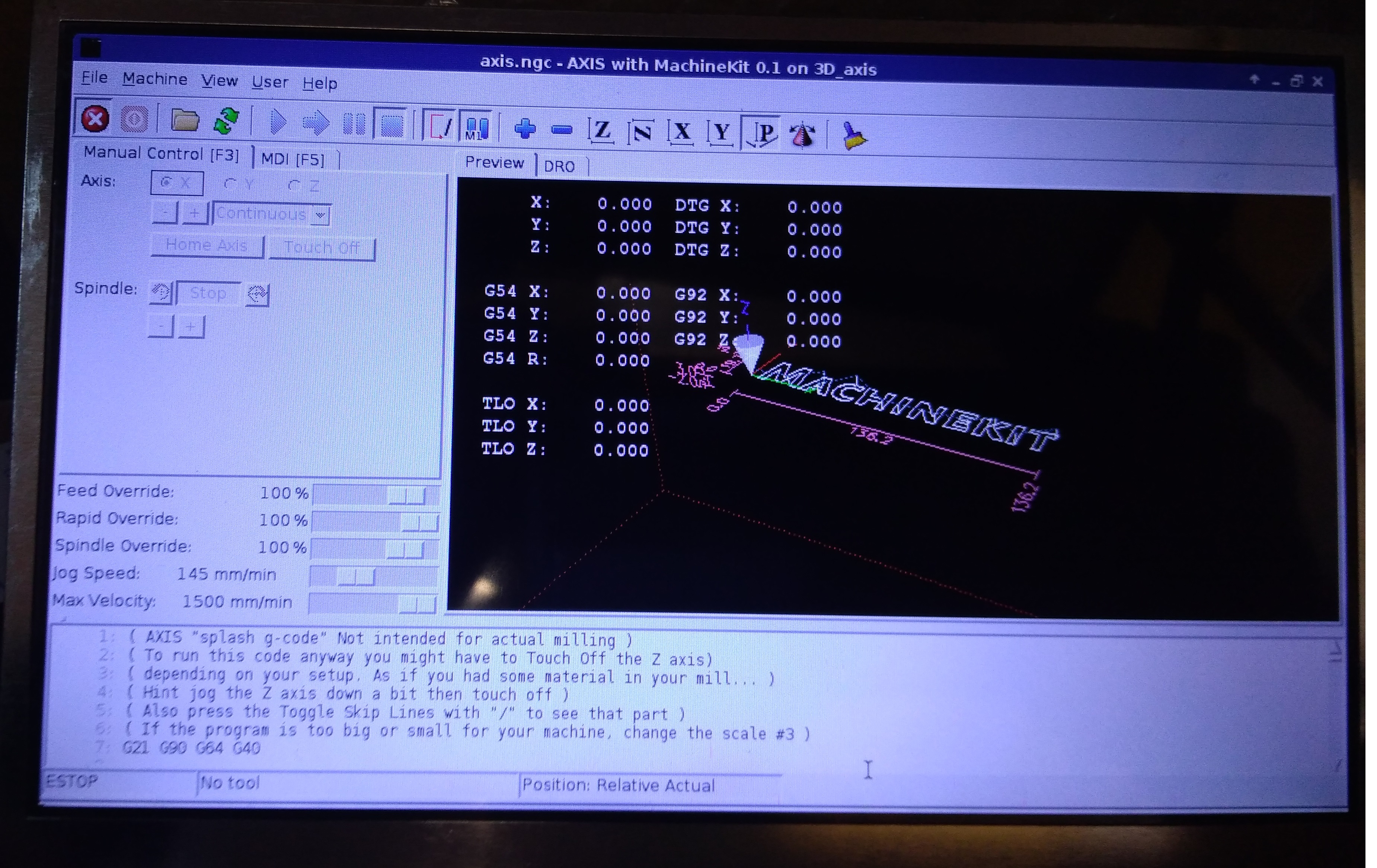

При скрытой панели, вроде так-же влезла:
999.jpg (4109 просмотров) <a class='original' href='./download/file.php?id=129494&mode=view' target=_blank>Загрузить оригинал (153.64 КБ)</a>

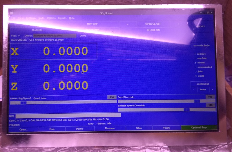

UAVpilot писал(а):А в конфигурации со сдвоенной или с 4-й осью?.. :)
Вот в этом интерфейсе можно уменьшить размер шрифта отображающий координаты:
2018-01-16_172802.png (4107 просмотров) <a class='original' href='./download/file.php?id=129495&mode=view' target=_blank>Загрузить оригинал (1.52 МБ)</a>

Если из спортивого интереса, то можно ещё и обрамление окна отключить...
Лично я заказчиками никакие другие интерфейсы кроме gmoccapy даже не показываю, чтобы карму не испортить. :) А gmoccapy - это минимум 980х750 без обрамления окна.
Re: LinuxCNC + Orange Pi
В этом синем TKEMC очень нерационально свободное место используется. Там можно даже мини визуалку в середине разместить.

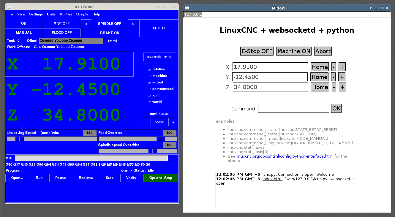

Немного углубился в Tcl/Tk, на котором tklinuxcnc написан. В общем-то tcl файл это такой же скрипт, как, к примеру, python скрипт. На питоне что-то написать будет явно быстрее и понятнее. Связка С + Tcl/Tk будет не намного быстрее, т.к в программке на С создаётся текстовый интерпретатор команд Tcl/Tk. Вощем, не зря изучал, теперь можно быстро подправить интерфейс tklinuxcnc, убрав попутно синий цвет.
Поизучал немного суть работы интерфейсов для LCNC. В общем-то, на примере python интерфеса видна вся суть процесса. Какой бы то ни был интерфейс, он просто подключается к инфо каналам LCNC сервера и общается с ним. А как интерфейс визуализирует данные, это его личное дело. Отсюда вывод, что можно запилить абсолютно любую морду, даже разноцветную консольную.
Но если говорить о полной кроссплатформе можно вспомнить про Qt и HTML+JS. На удалённом устройстве морда будет выглядеть отлично, т.к. использует ресурсы другого устройства. А если запускать на апельсине, то Qt будет весьма прожорливым. Что касается веб морды, то нужен какой-то мега шустрый браузер безо всяких Qt. Firefox и прочие хромы сжирают всю ОЗУ апельсинки на раз-два. Озадачился вопросом, протестировал много чего и остановился на Midori. Поддерживает всё современное и, не смотря на WebKitGTK+, жрёт мало. По команде "midori --plain 127.0.0.1" мой HTML пример интерфейса открывается за секунду, отлично работает и жрёт ОЗУ всего 15 Мб, Карл! По команде "midori -e Fullscreen -a 127.0.01" откроет интерфейс сразу на весь экран. Вощем, GUI движок я себе снова нашёл..
2018-01-18_120547.png (3937 просмотров) <a class='original' href='./download/file.php?id=129693&mode=view' target=_blank>Загрузить оригинал (72.37 КБ)</a>

MX_Master писал(а):На питоне что-то написать будет явно быстрее и понятнее.
По моему опыту - в полностью наоборот. В отличии от python tcl очень простой для изучения язык с чёткими и несложными правилами. В его правилах есть лишь одно исключение: между командой "#" и её аргументами пробел не обязателен. :) Ну и ресурсов (в памяти и на диске) он хочет гораздо меньше, на диске ему требуется менее 2 МБ. Одни только "отступы" в python чего стоят - даже при косметической правке программы легко можно словить полное изменение логики работы...
MX_Master писал(а):Связка С + Tcl/Tk будет не намного быстрее, т.к в программке на С создаётся текстовый интерпретатор команд Tcl/Tk.
Можно и так, если тебе нужен сам интерпретатор Tcl. А если нужен только Tk, то и пользуй только его API. Tk - это полностью отдельный тулкит, он лишь ориентирован на использование с Tcl, но это не является обязательным требованием. Например tkinter для python или perl не содержат даже намёка на интерпретатор Tcl.
MX_Master писал(а):Но если говорить о полной кроссплатформе можно вспомнить про Qt и HTML+JS.
Нынче даже винда является POSIX совместимой ОС, поэтому портирование Юниксовых/Линуксовых программ на винду не является проблемой. Однако это не означает, что все программы вдруг стали кроссплатформенными.
Кроссплатформенность - это способность программы/языка работать на нескольких платформах без каких-либо изменений и перекомпиляций. Тут как раз всякие python и Tcl вне конкуренции, причём последний был кроссплатформенным задолго до появления той-же java.
