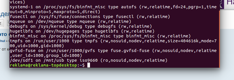

Вот:
Снимок экрана от 2016-11-14 22-26-07.png (6146 просмотров) <a class='original' href='./download/file.php?id=94889&mode=view' target=_blank>Загрузить оригинал (60.66 КБ)</a>

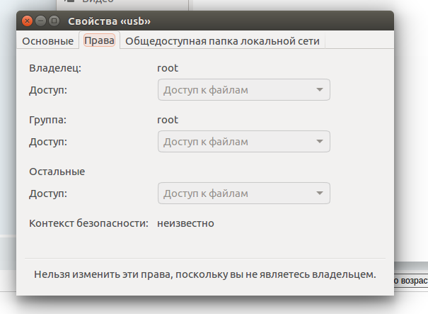

Снимок экрана от 2016-11-14 22-30-53.png (6146 просмотров) <a class='original' href='./download/file.php?id=94891&mode=view' target=_blank>Загрузить оригинал (98.07 КБ)</a>
Счас эта флешка исправно работает как загрузочная.

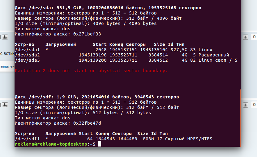

Снимок экрана от 2016-11-14 22-34-05.png (6146 просмотров) <a class='original' href='./download/file.php?id=94894&mode=view' target=_blank>Загрузить оригинал (41.01 КБ)</a>

Re: Как это сделать в Linux
Сообщение arkhnchul »
UAVpilot писал(а):Как только флешка попадёт на /dev/sdf она будет монтироваться как сказано в /etc/fstab.
хотя и да, но тут несколько другое. Из вывода mount видим, что примонтирована она как iso9660 - там сама файловая система только для чтения, и любые гуевые приблуды примонтируют ее точно так же.
РЕКЛАМА, отформатируйте флешку как что-нибудь писабельное (в fat32/vfat, хз как оно у вас в утилитах называется, если хотите еще и на винде ее использовать) и на будущее уберите упоминание о sdf из fstab-а.
Сообщение РЕКЛАМА »
Так в винде все работает....
И форматирование ни в винде ни в Убунте в разные системы ничего не изменяет, владелец так и остается "root".
Я так понимаю что это сама программа создания загрузочной флешки так ее уродует.
делайте загрузочную флешку unetbootin-ом. Убунтовская "программа создания загрузочной флешки" какую-то фигню делает. Я ее хоть в глаза не видел, но по последствиям (раздел на 800 метров из 2 гигов, отмечен как HPFS/NTFS, размещена там iso9660) она похоже не заморачиваясь просто заливает образ компакта туда.

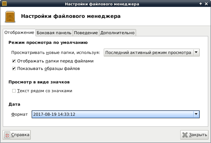

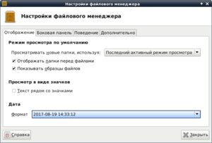

Иногда возникала необходимость посмотреть точное время недавно созданного файла.
по умолчанию в Дебиане написано "сегодня"
Это можно исправить изменив формат в настройках файлового менеджера.
