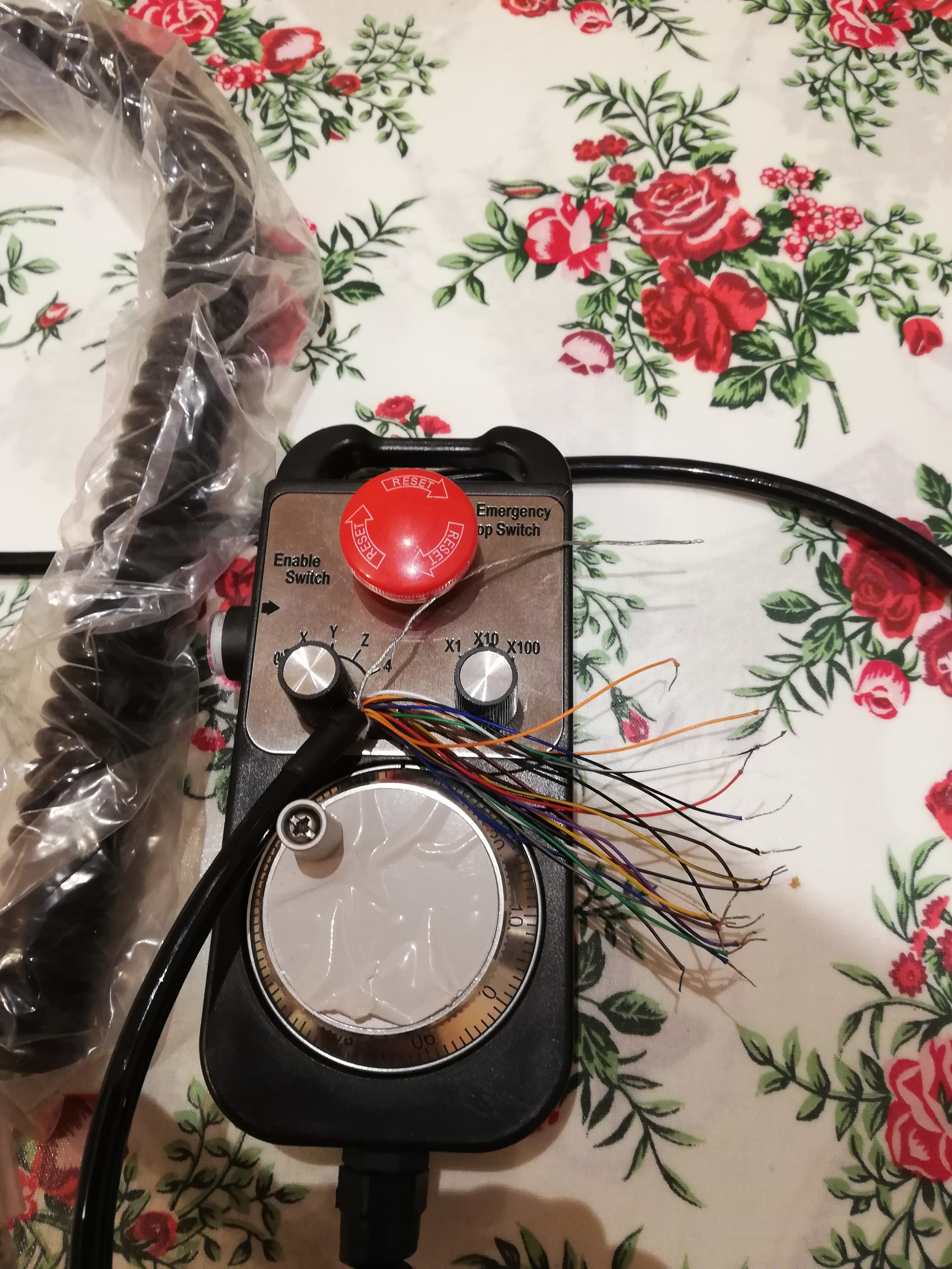

есть бесконтактные от шаублина с работы 90х годов новые 5 шт это лучше .? , второй вопрос на пульте MPG в мануале не все понятно по проводам , есть провод в метал-оплетке куда его GND , туда же Черный; Черный/светло-голубой; Черный/оранж. и там 2 гнезда GND .??? если можно объясните , и если не трудно фото подключенного крупным планом , в параметрах надо что то менять? , спасибо ,,,

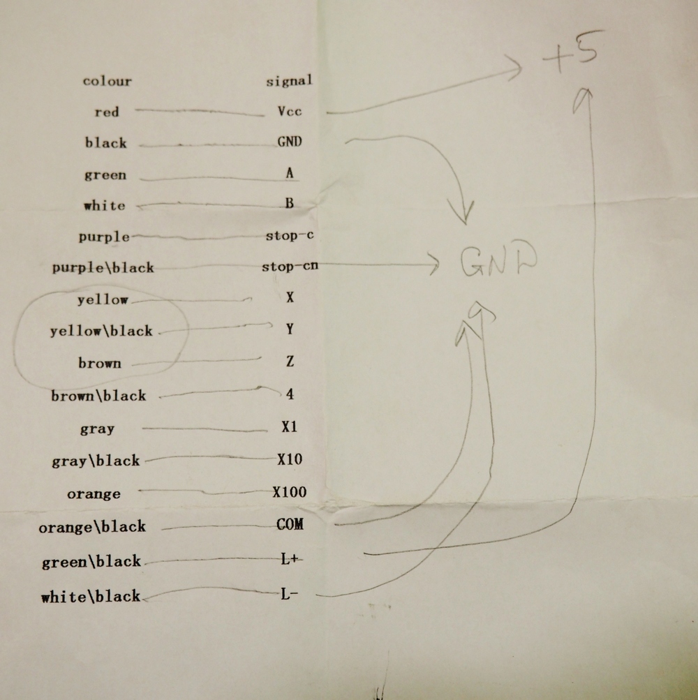

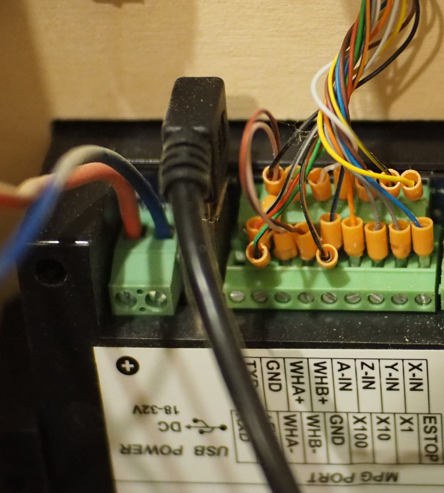

Вот цветовая схема. Китайцы снабдили. И фото проводов на контроллере DDCSV1.1
PA050346.JPG (9386 просмотров) <a class='original' href='./download/file.php?id=179447&mode=view' target=_blank>Загрузить оригинал (329.17 КБ)</a>
P4010023.JPG (9386 просмотров) <a class='original' href='./download/file.php?id=179448&mode=view' target=_blank>Загрузить оригинал (486.25 КБ)</a>
По датчикам: для этого контроллера нужны не абы какие, а именно PNP.

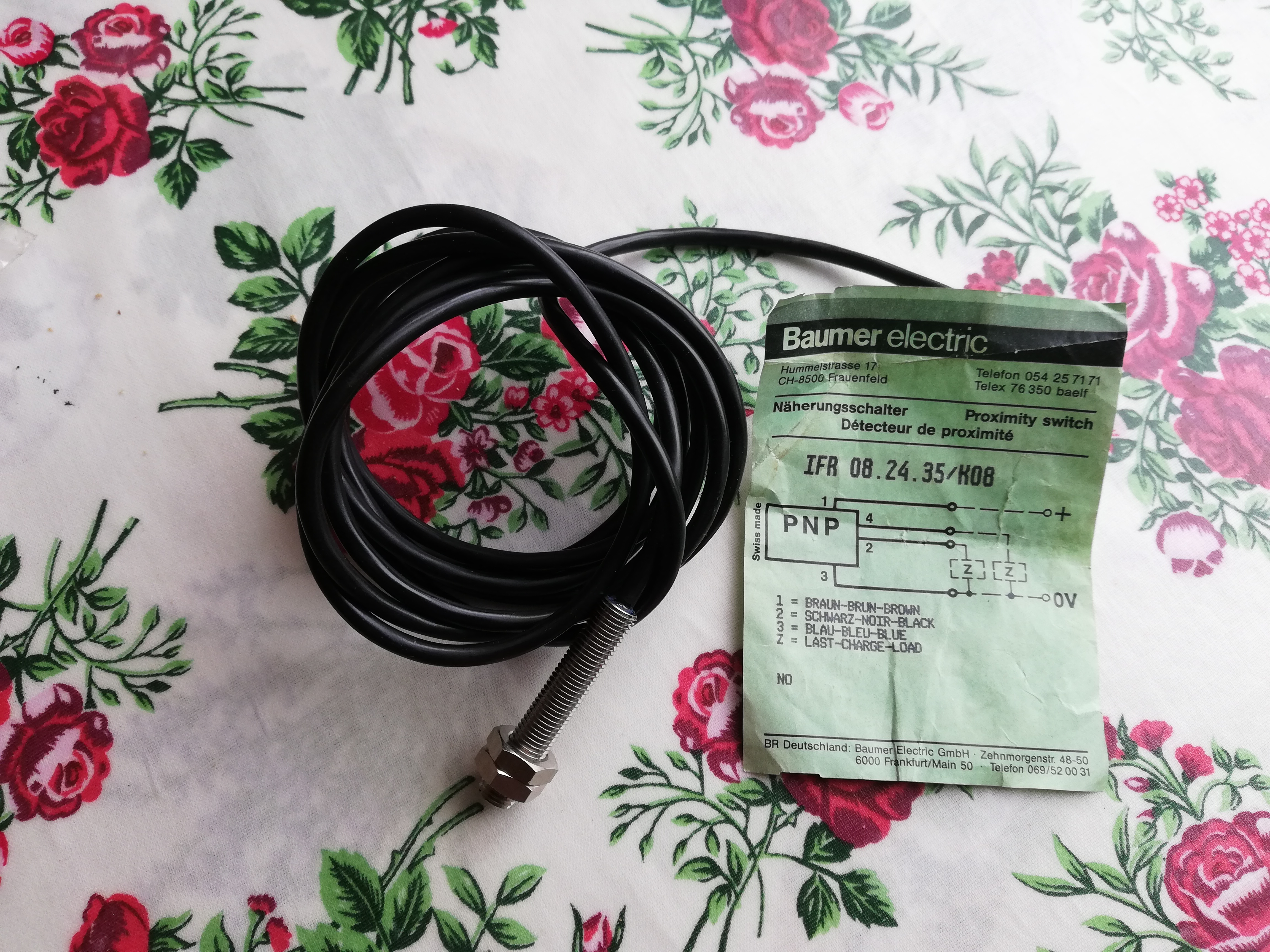

вот в зипе лежали, станки выбросили а зип остался,подойдет ?

Насколько я помню на DDCSV1 ставятся электронные концевики PNP (такие как у вас на фото), на DDCSV2 нужны NPN, на DDCSV3 - точно не знаю, по моему тоже NPN.

alexwalex писал(а):на DDCSV1 ставятся электронные концевики PNP (такие как у вас на фото)
Да, но трёх контактные... А на фото четыре контакта.
maxx2000orel
Сообщения: 357
Репутация: 94
Re: DDCSV1.1 Китайский контроллер 4 оси
Сообщение maxx2000orel »
Belorez писал(а):Да, но трёх контактные... А на фото четыре контакта.
Думаю без разницы, 4 можно не использовать. Тут главное тип концевика NC или NO, PNP или NPN

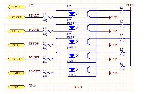

igor1982 писал(а):Пробовал менять прошивку, ничего не помогло
Сумеете проверить входные цепи на исправность? тестер есть?
