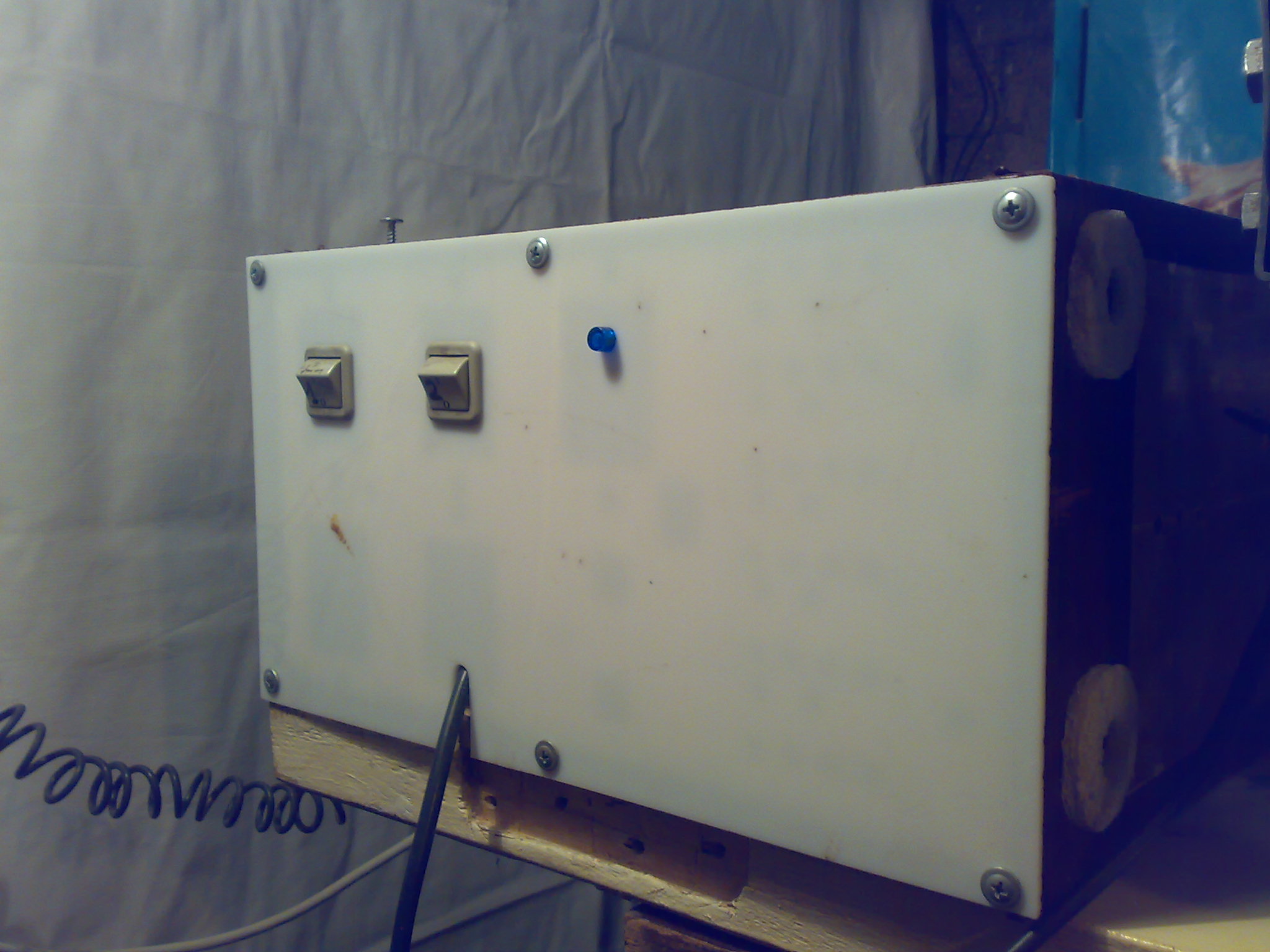

еще провел тест по резке оргстекла
заодно чтоб не просто так.
вырезал лицевую переднюю панель корпуса. а то выключатели болтались как попало
вырезал на 4+ похоже надо все таки от калибровать оси а то задал 25 мм а отрезал 24.7мм пришлось напильником немного догонять.

современем все будет приводится в нормальный вид. а пока только чтоб все делается ввиде проб и тестов. позже сделаем хороший корпус под электронику с хорошим дизайном.

giraf_79
Сообщения: 1185
Репутация: 123
Настоящее имя: Рафаэль
Откуда: Самара
Re: Бюджетный ЧПУ 1000(1150(1600)) х 650
Сообщение giraf_79 »
Приклеишь пару красивых наклеик и будет нормальный дизайн, а корпус от компа чтоли ?

giraf_79 писал(а):Приклеишь пару красивых наклеик и будет нормальный дизайн, а корпус от компа чтоли ?
неа. это лет 10 назад делал усилител . за не надомностью разобрал а корпус лет 6 лежал . все выкинуть хотел . мешался пипец как
а тут на те, пригодился.
правда пока временно.
сейчас идут 3 драйвера и контролер и 2 БП на 48 В. 400ват и движок четвертый нема34 на 56 кг.с.его на Х а с Х на 4 ось.
как прийдет сварганим новый корпус шикарный и правельный

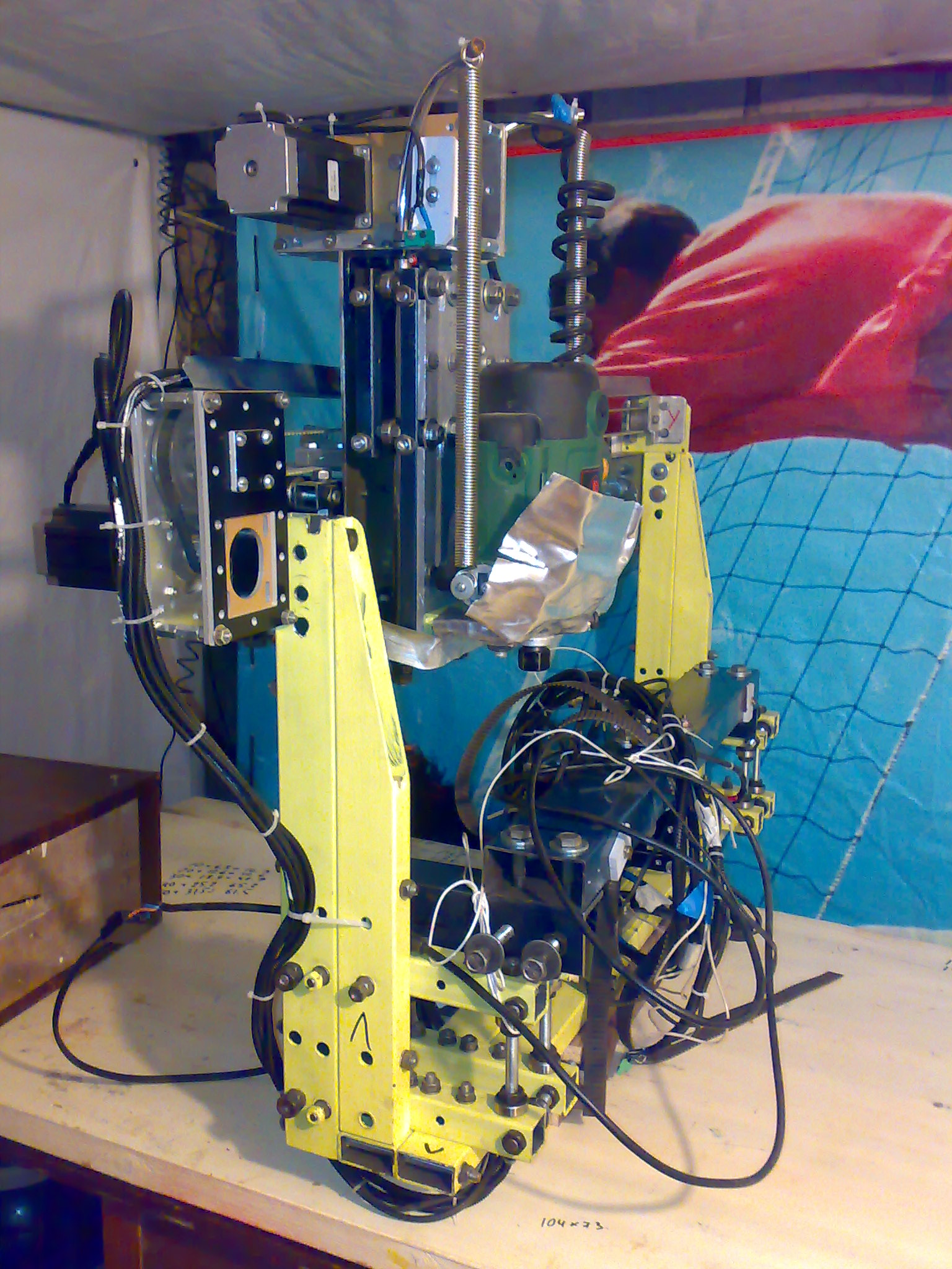

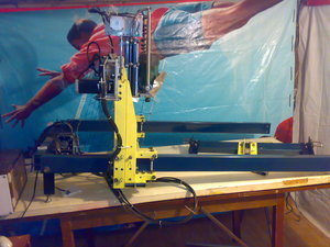

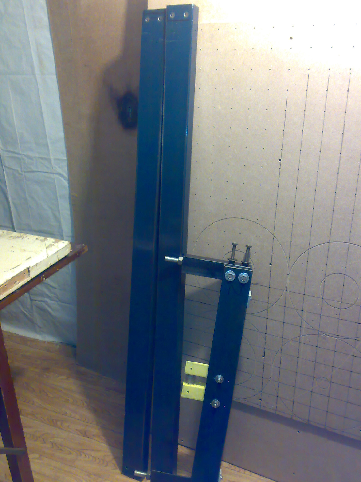

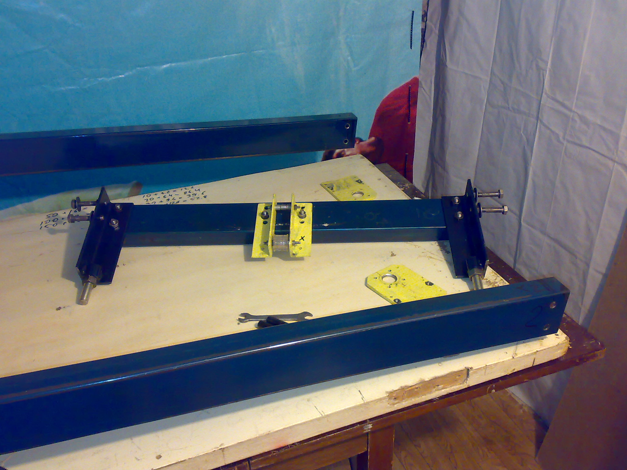

Априготовил сегодня к переезду станок
разабрал быстро
8 болтов и станок готов к транспортиировке
вот представил что былобы если была конструкция сварная
пипец былбы. вот как все выглядит
010620121789.jpg (3658 просмотров) <a class='original' href='./download/file.php?id=5635&mode=view' target=_blank>Загрузить оригинал (457.24 КБ)</a>
010620121790.jpg (3658 просмотров) <a class='original' href='./download/file.php?id=5636&mode=view' target=_blank>Загрузить оригинал (515.29 КБ)</a>
вот после разборки .
010620121791.jpg (3658 просмотров) <a class='original' href='./download/file.php?id=5637&mode=view' target=_blank>Загрузить оригинал (610.71 КБ)</a>
010620121792.jpg (3658 просмотров) <a class='original' href='./download/file.php?id=5638&mode=view' target=_blank>Загрузить оригинал (378.08 КБ)</a>

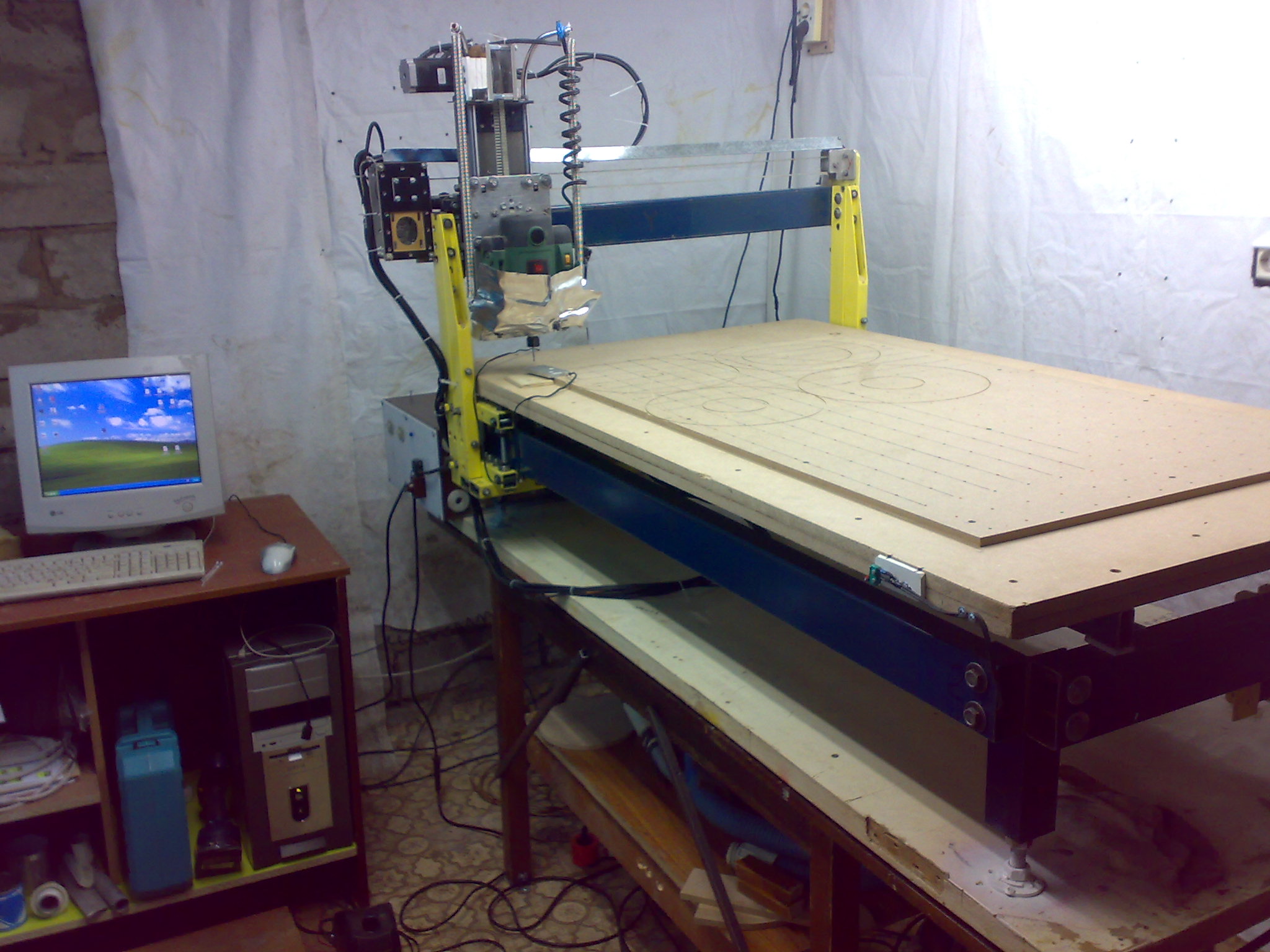

наконецт переехал
перевез станок, все установил. пришлось заново готовить место проводить проводку , заземление, а самое сложное . все надо было перед этим разгрести и прибратся в гараже.
доработал стол под комп, немного доработал стол под станок.
060620121800.jpg (3572 просмотра) <a class='original' href='./download/file.php?id=5745&mode=view' target=_blank>Загрузить оригинал (423.01 КБ)</a>
все приготовился к работе

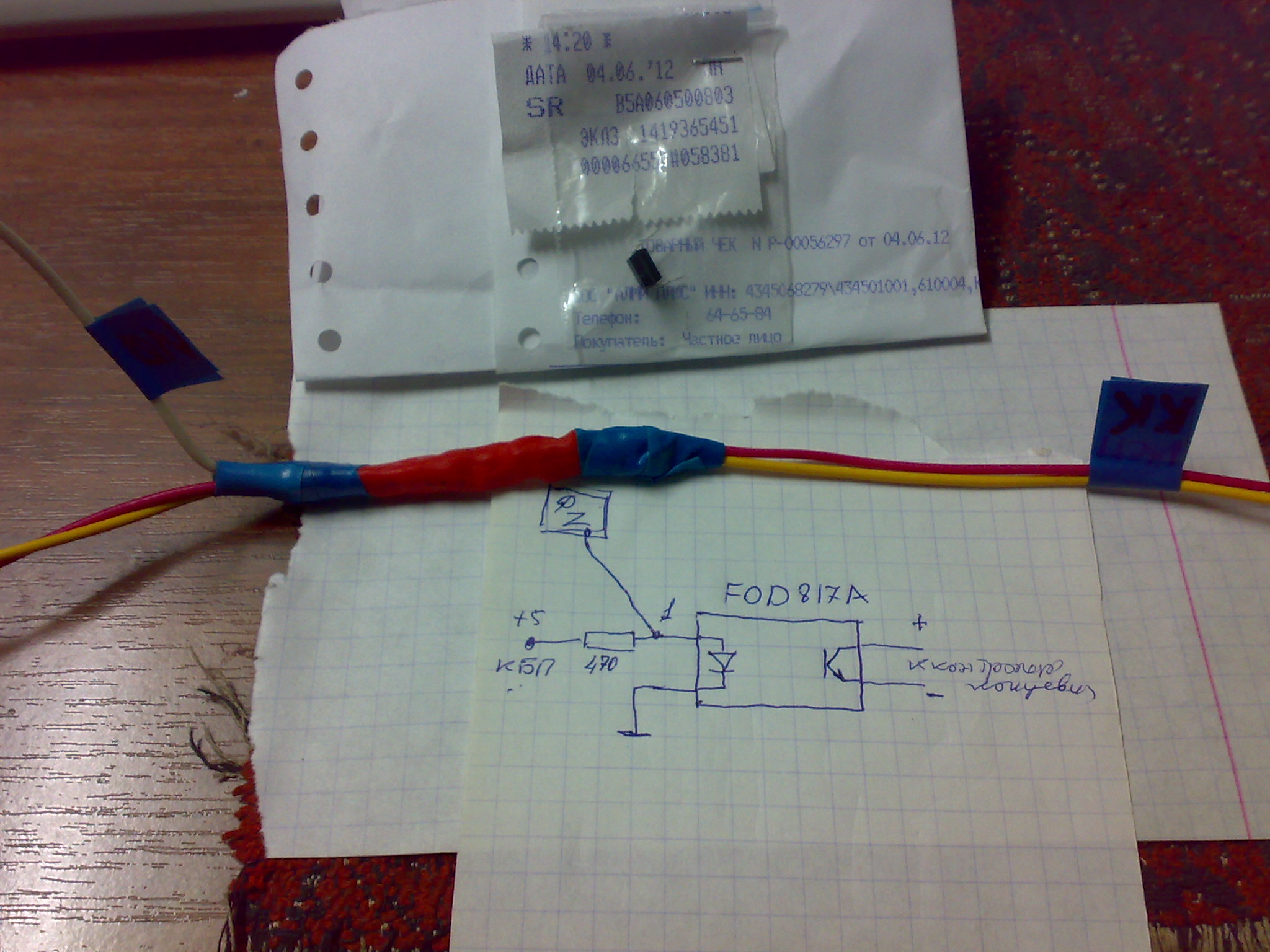

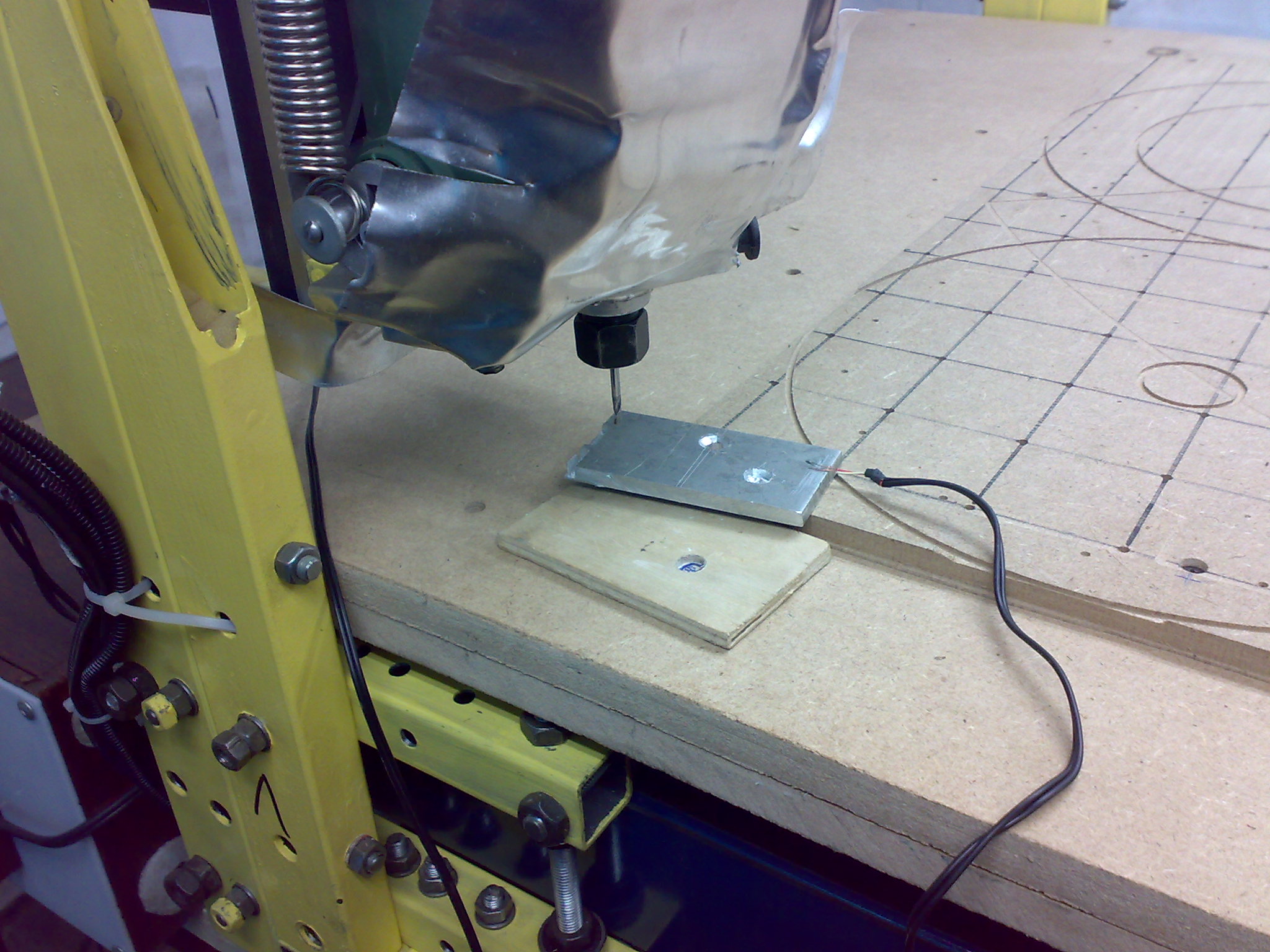

сделал еще прибамбасик .для определения 0 инструмента по оси зэд.
050620121798.jpg (3572 просмотра) <a class='original' href='./download/file.php?id=5746&mode=view' target=_blank>Загрузить оригинал (453.84 КБ)</a>
060620121799.jpg (3572 просмотра) <a class='original' href='./download/file.php?id=5747&mode=view' target=_blank>Загрузить оригинал (508.5 КБ)</a>
это для пробы пиделал, но обламался не смог настроить
вопрос ????????????
как в маче настраивается такой девайс?
тыкал тыкал и неи че не натыкал. подключил последвательно к концвику оси Z . подключил Z хоум и Z++ и Z-- . доходит до пластины и срабатывает как концевик . а по идее должно срабатывать как хоум, коснулся отьехал. я так понимаю.
и как всетаки заставить станок, нажатием на какую нитклавишу в маче работать так чтоб Z отпускалась на пластину . и обнуляла инструмент.?
вобщем срочный ХЕЛП!!!!

См. рисунок:
probe1.PNG (3561 просмотр) <a class='original' href='./download/file.php?id=5748&mode=view' target=_blank>Загрузить оригинал (21.18 КБ)</a>

2cme писал(а):См. рисунок:
Спасибо пйду пробывать
я так понял он сажается на свой пин. ? или можно посадить на тотже пин какойй используется на Z (12) ?

2cme
Сообщения: 1043
Репутация: -209
Сообщение 2cme »
Тыц линк на "морду"

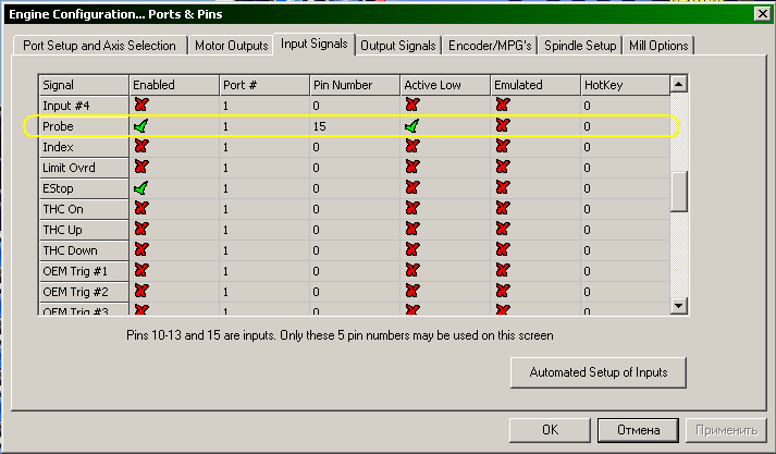

Пин, к которому идет привязка проба, должен быть входящим (in) и не должен использоваться другими инструментами (чтобы не было конфликтов и интерпритации обработки сигнала).
15 pin принято назначать для проба ("хороший тон"/стандарт), но если вы назначите другой ничего страшного не будет (хотя возможно в будущем придется переназначать).
master_70
Сообщения: 1935
Репутация: 317
Откуда: Московская_обл
Сообщение master_70 »
2cme писал(а):Тыц линк на "морду"
поставил 15 пин подключил к свободному контакту. (4 оси)
где в маче3 найти как эту пробу задействовать( отпускать)
чет у меня нет такого и найти не могу

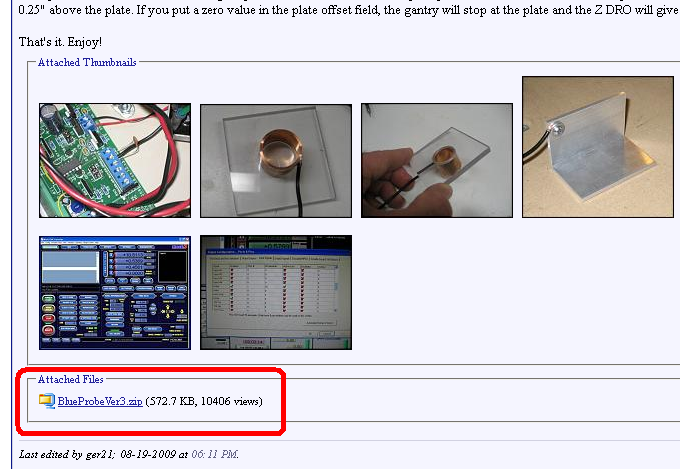

2cme
Сообщения: 1043
Репутация: -209
Сообщение 2cme »
Та не надо там никаких фейсбуков...Я дал линк на форму, на котором в первом сообщении темы (внизу первого сообщения) есть прикрепленный файлик "морды".
Вобщем прикрепил файлики, так наверное будет быстрее.
