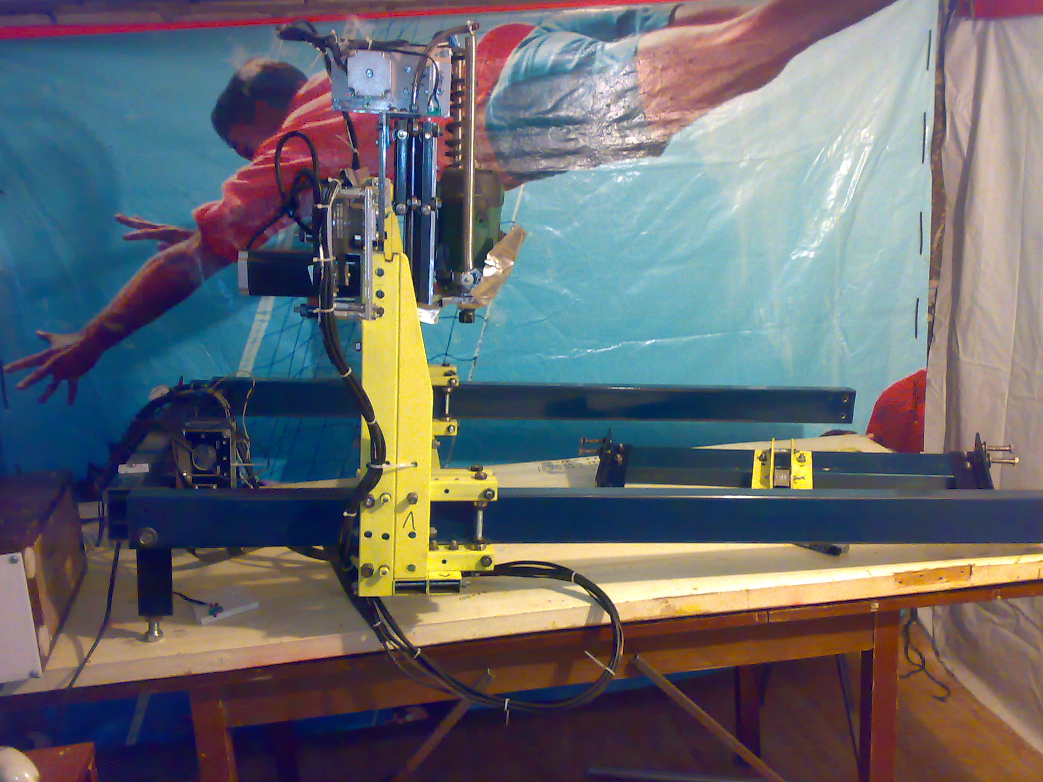

Априготовил сегодня к переезду станок
разабрал быстро
8 болтов и станок готов к транспортиировке
вот представил что былобы если была конструкция сварная
пипец былбы. вот как все выглядит

вот после разборки .

Re: Бюджетный ЧПУ 1000(1150(1600)) х 650
На третьей фотке прямо терминатор какой-то :cheesy:!

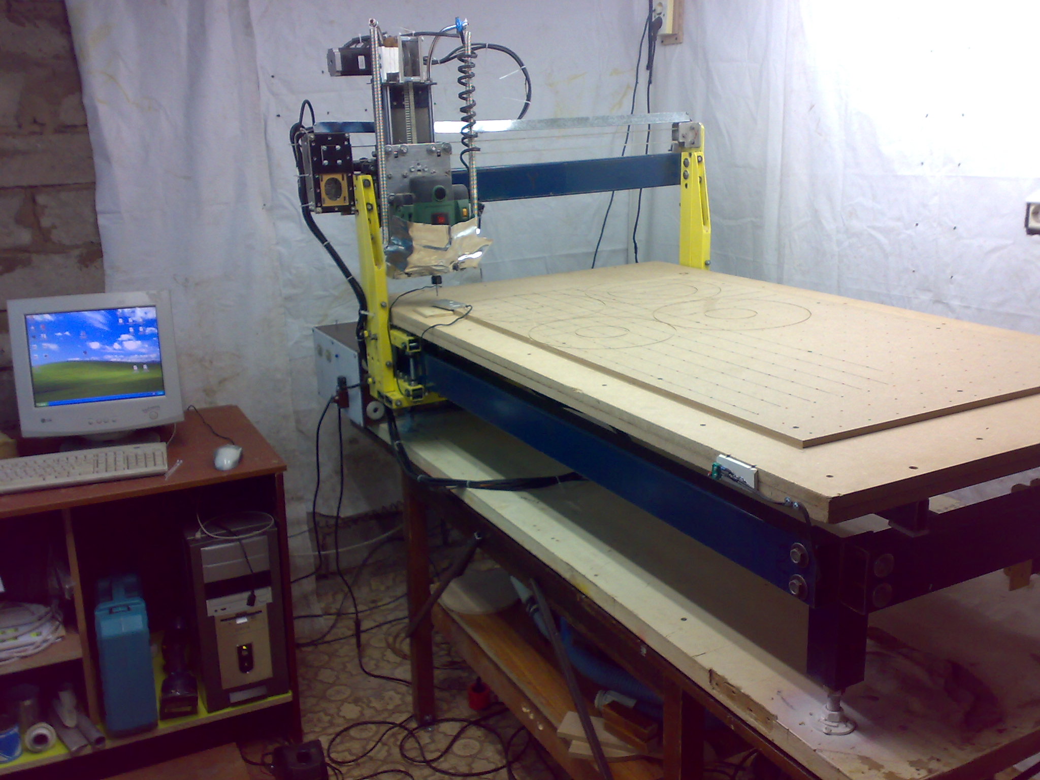

перевез станок, все установил. пришлось заново готовить место проводить проводку , заземление, а самое сложное . все надо было перед этим разгрести и прибратся в гараже.
доработал стол под комп, немного доработал стол под станок.

все приготовился к работе

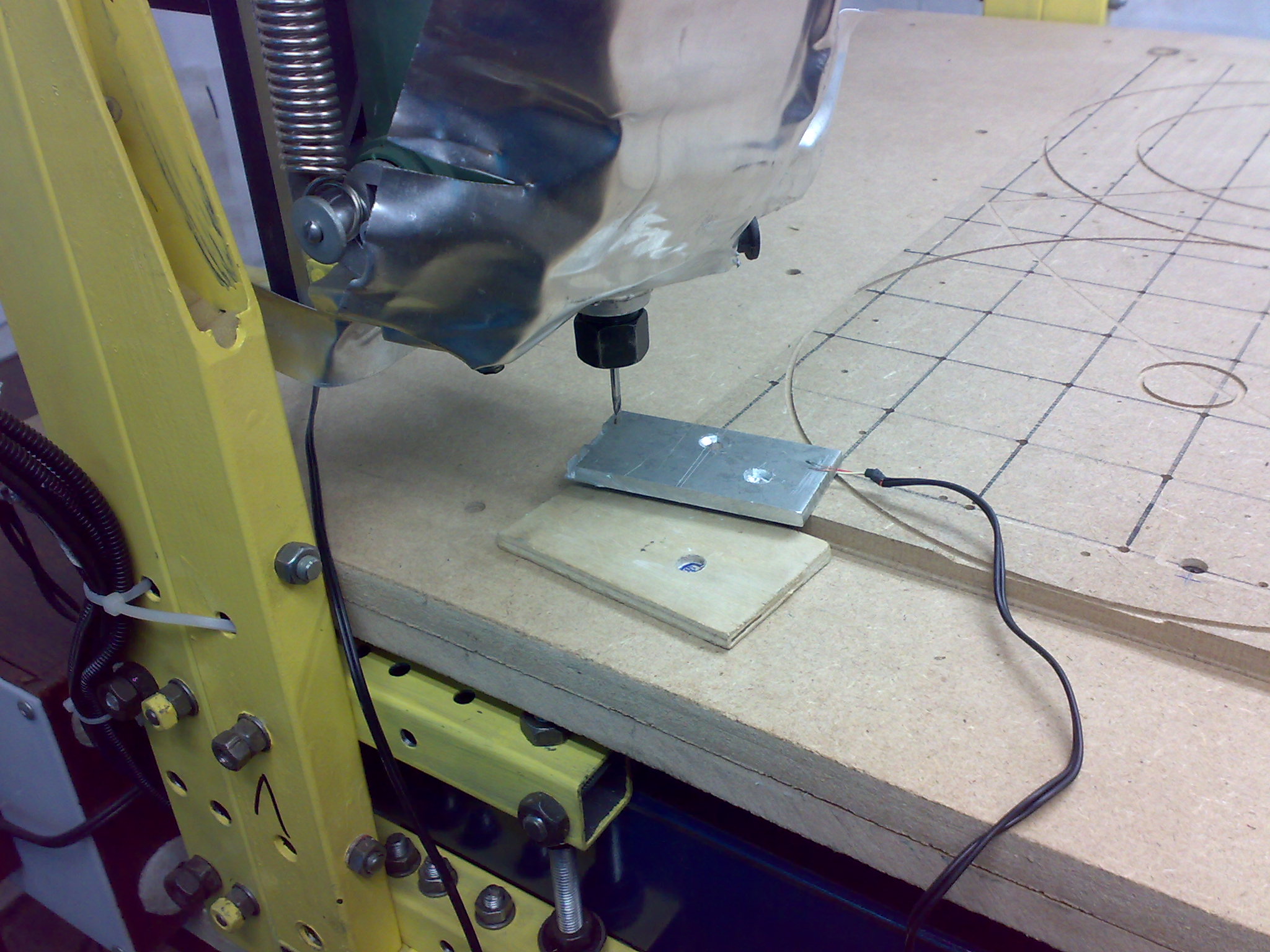

сделал еще прибамбасик .для определения 0 инструмента по оси зэд.
050620121798.jpg (3930 просмотров) <a class='original' href='./download/file.php?id=5746&mode=view' target=_blank>Загрузить оригинал (453.84 КБ)</a>
060620121799.jpg (3930 просмотров) <a class='original' href='./download/file.php?id=5747&mode=view' target=_blank>Загрузить оригинал (508.5 КБ)</a>
это для пробы пиделал, но обламался не смог настроить
вопрос ????????????
как в маче настраивается такой девайс?
тыкал тыкал и неи че не натыкал. подключил последвательно к концвику оси Z . подключил Z хоум и Z++ и Z-- . доходит до пластины и срабатывает как концевик . а по идее должно срабатывать как хоум, коснулся отьехал. я так понимаю.

См. рисунок:

Пин, к которому идет привязка проба, должен быть входящим (in) и не должен использоваться другими инструментами (чтобы не было конфликтов и интерпритации обработки сигнала).
15 pin принято назначать для проба ("хороший тон"/стандарт), но если вы назначите другой ничего страшного не будет (хотя возможно в будущем придется переназначать).
поставил 15 пин подключил к свободному контакту. (4 оси)
где в маче3 найти как эту пробу задействовать( отпускать)
чет у меня нет такого и найти не могу
