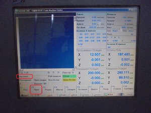

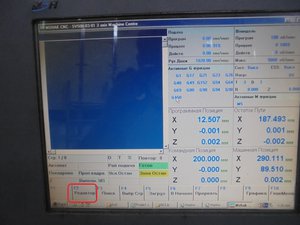

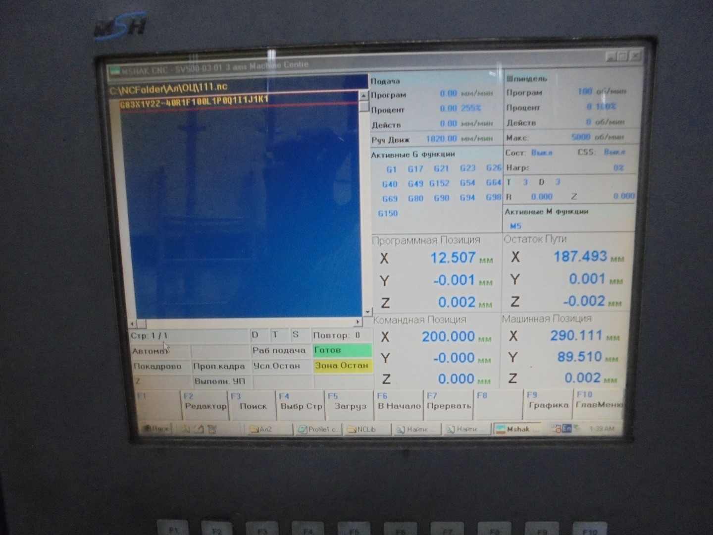

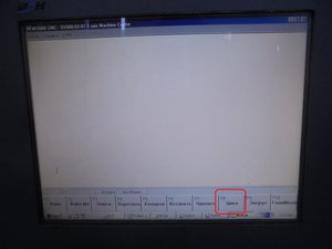

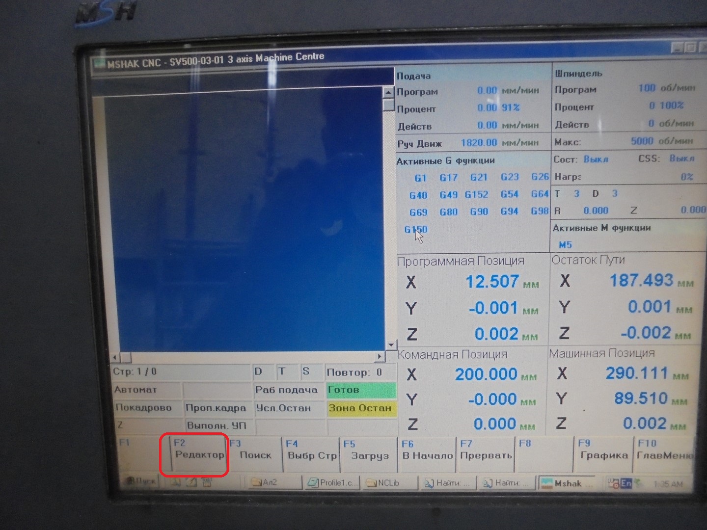

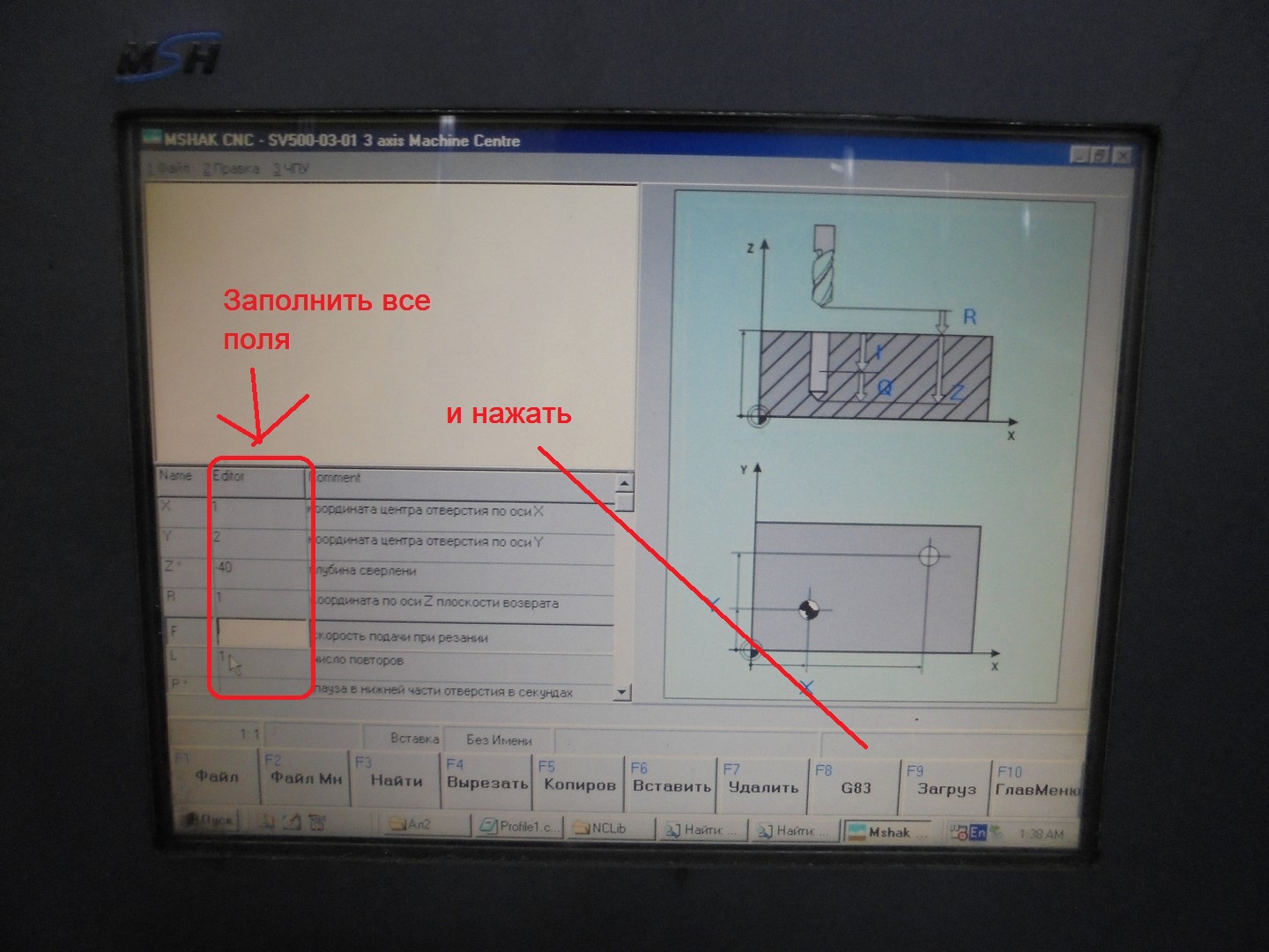

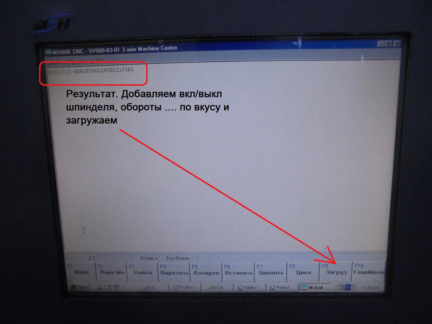

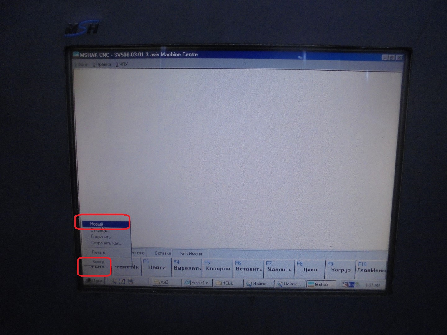

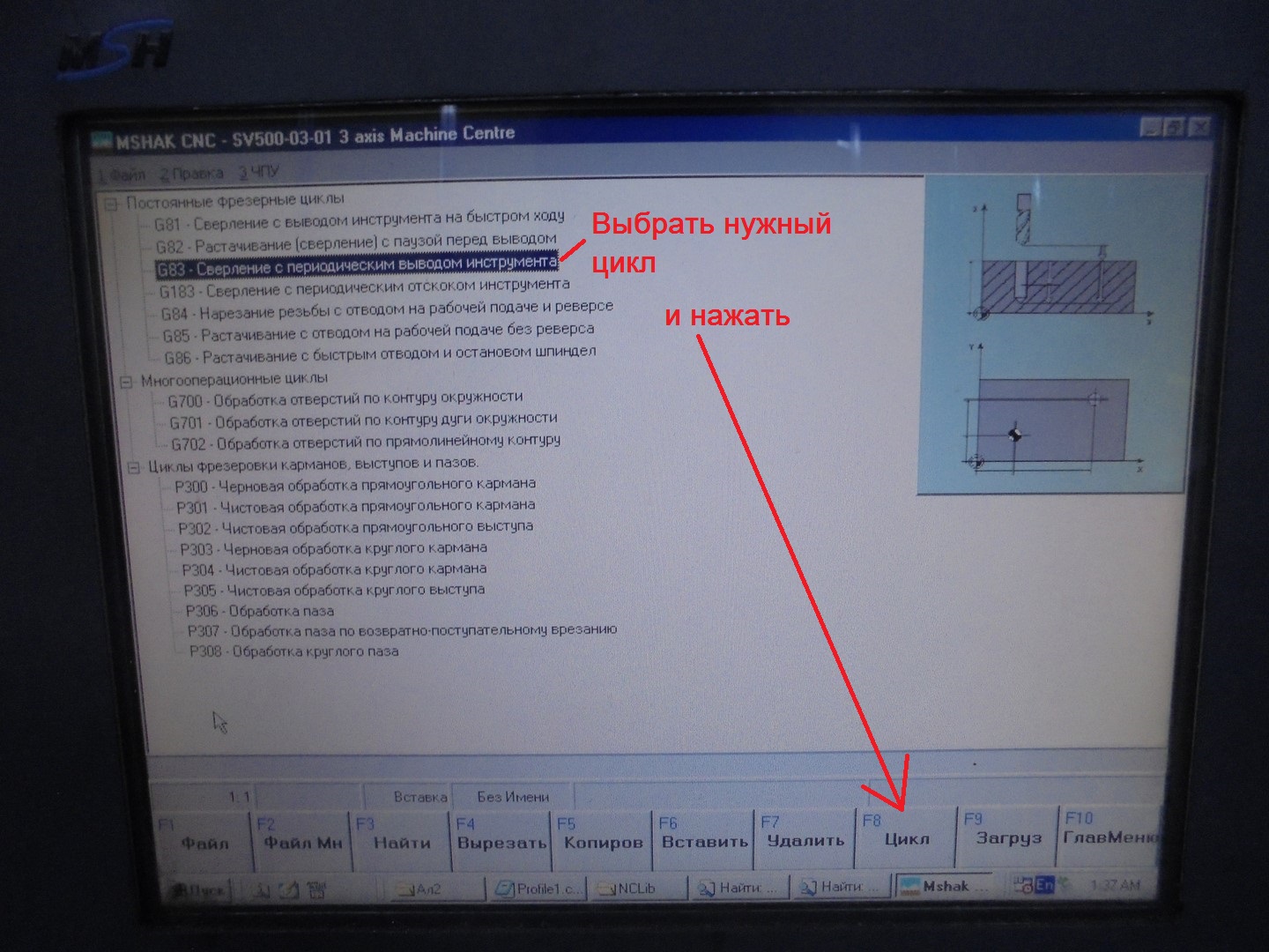

Разобрался как работать с циклами:

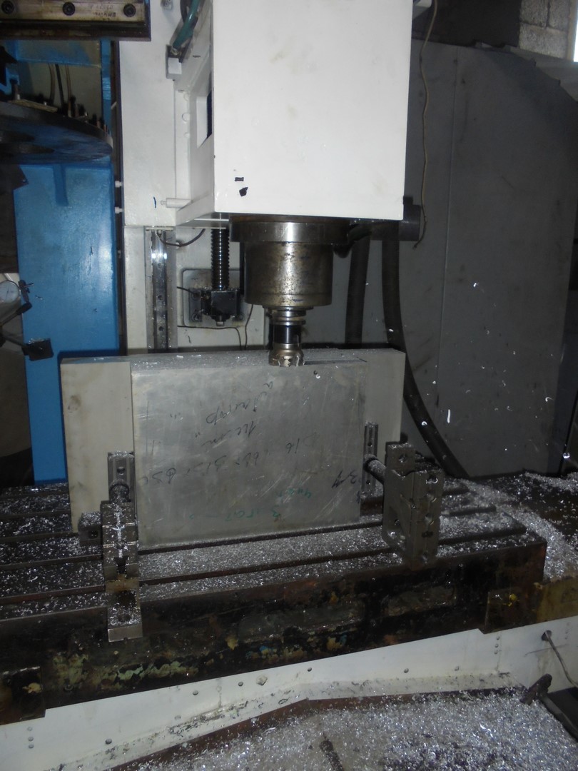

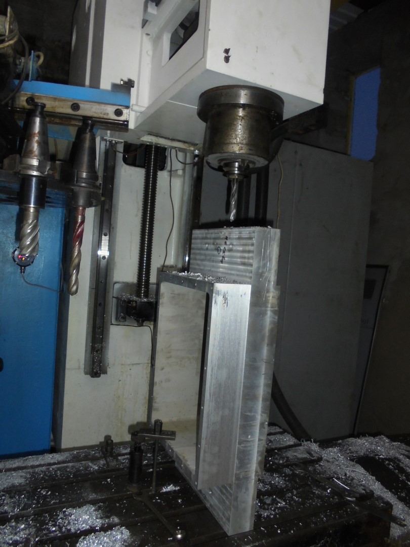

Заказов натащили, что станок некогда собирать. Грызем "небольшой" кусочек Ал, что одному его не поднять :hehehe: Стружка аж хрустит ;)

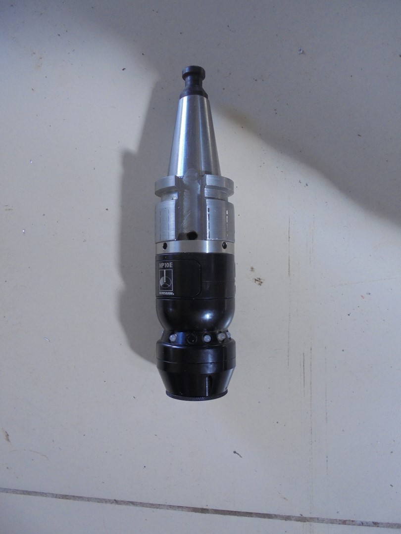

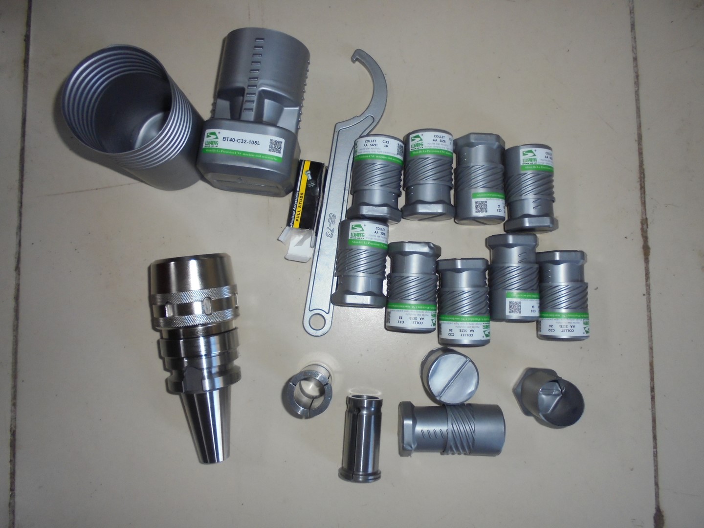

Пришел силовой патрон. Спасибо Ildar, за наводку на это чудо. Зажимает он сильнее инструмент за счет роликов и инструмент не вытягивает из цанг :good:

Darxton писал(а):как закреплен алюминий, чо-то не разглядел?

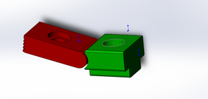

Внизу распирается такими зажимами (самоделошные).
01.png (4925 просмотров) <a class='original' href='./download/file.php?id=136697&mode=view' target=_blank>Загрузить оригинал (100.3 КБ)</a>
Чтобы уменьшить рычаг, на столе закреплены УСП, в них уперты домкратики и распирают (на фото они видны)

на ось Z повесь хотя бы шторку (я делаю из баннера) "засрете" а то. Силовой патрон хорош, но только переходная втулочка на несколько микрон сотрется перестает держать. Минус большой у него, только целые числа зажимает
Re: Обрабатывающий центр SV500
Ildar писал(а):Минус большой у него, только целые числа зажимает
При необходимости будем сами делать на круглошлифе ;)

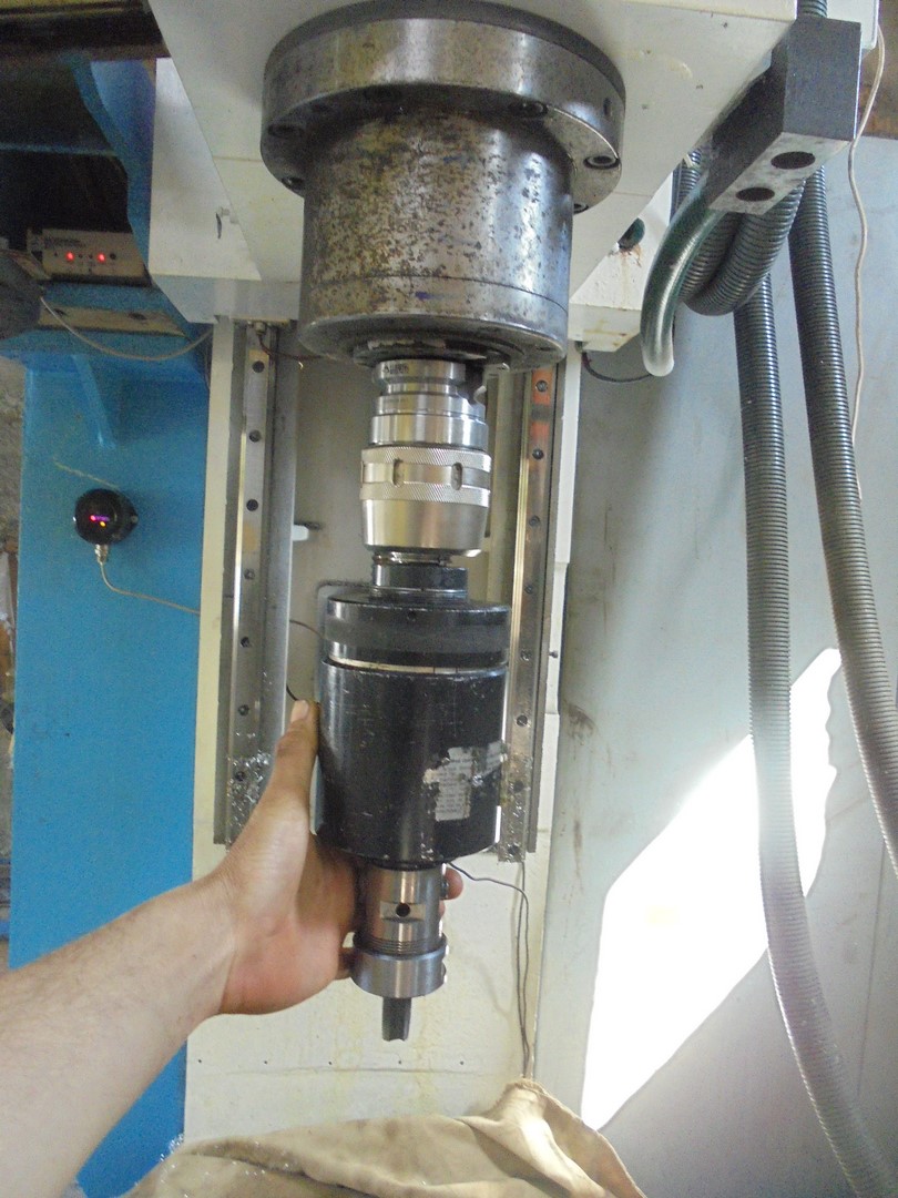

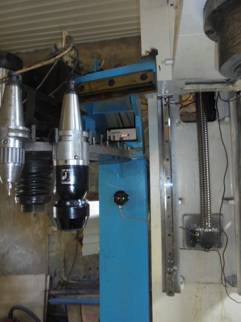

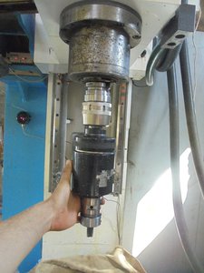

Пробуем установить Ренишоу.
Ренишоу у меня с ВТ50, потому выточили на токарке ВТ40. Прикрутили Renishaw MP10
DSC06084 (Копировать).JPG (4739 просмотров) <a class='original' href='./download/file.php?id=136922&mode=view' target=_blank>Загрузить оригинал (123.66 КБ)</a>
На станок прикрутили Интерфей Renishaw MI12 и оптику ОММ
DSC06086 (Копировать).JPG (4739 просмотров) <a class='original' href='./download/file.php?id=136923&mode=view' target=_blank>Загрузить оригинал (172.06 КБ)</a>
Ренишоу то работает. А вот как его подключить к ЧПУ MSHAK, вот это задачка :thinking:
Если в MDI написать G31 Z100 F50 то ЧПУ выдает предупреждение в странном окошке. Если в MDI написать не существующий Gcode то выскакивает совсем другая ошибка и пишет что такого Gcode не существует. То есть ошибки совсем разного уровня и похожу что G31 уже прописан в PLC.
